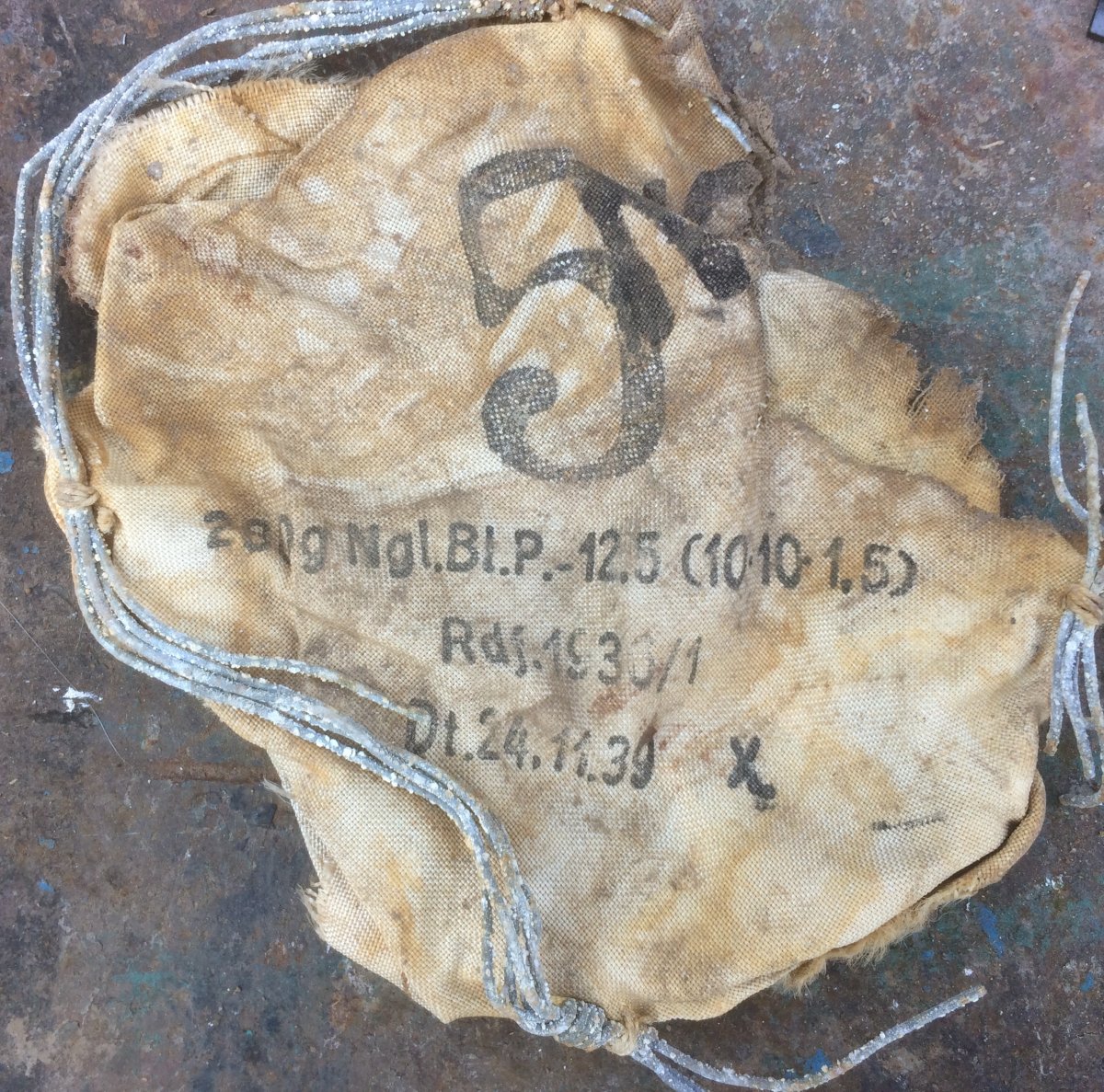

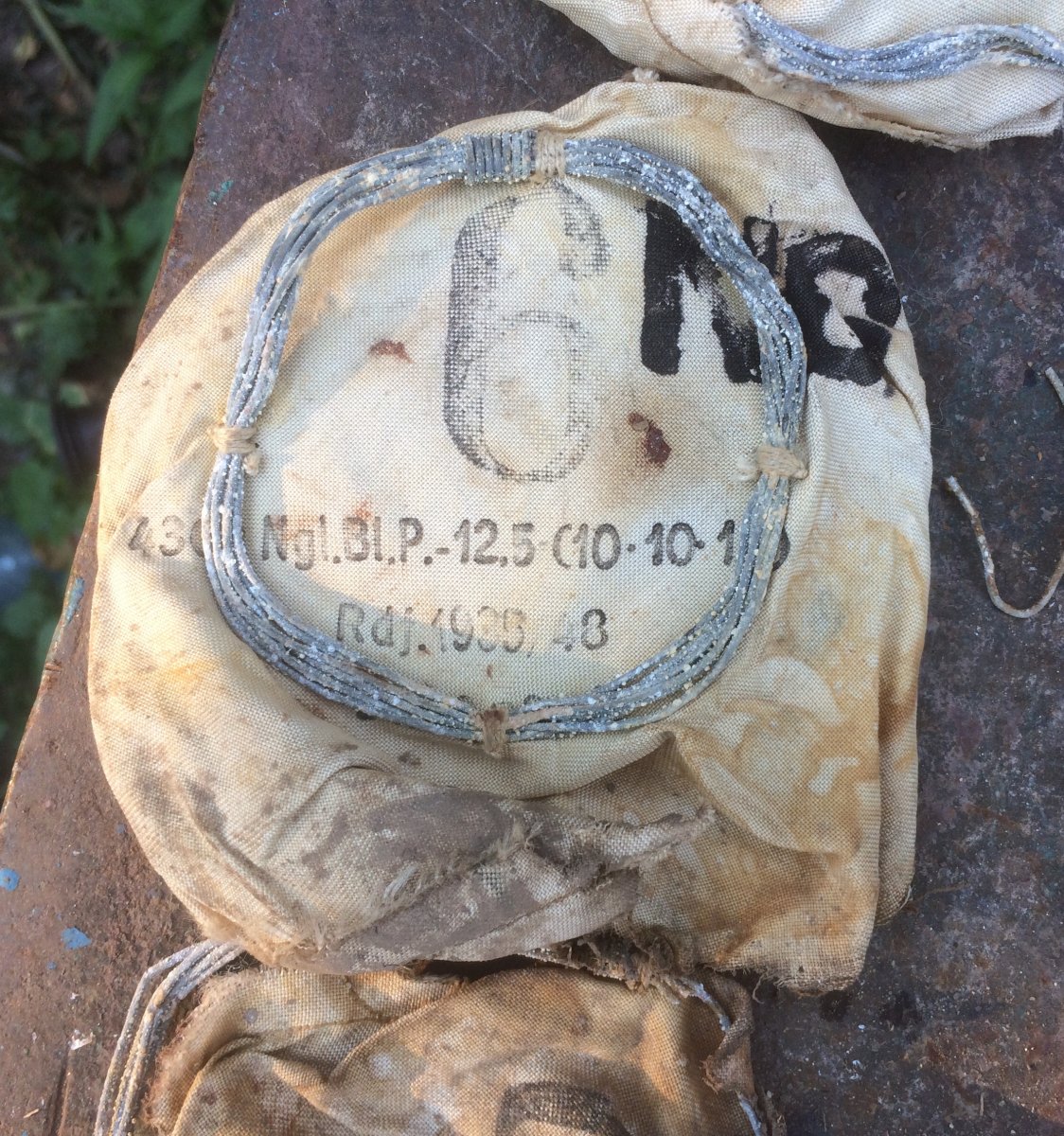

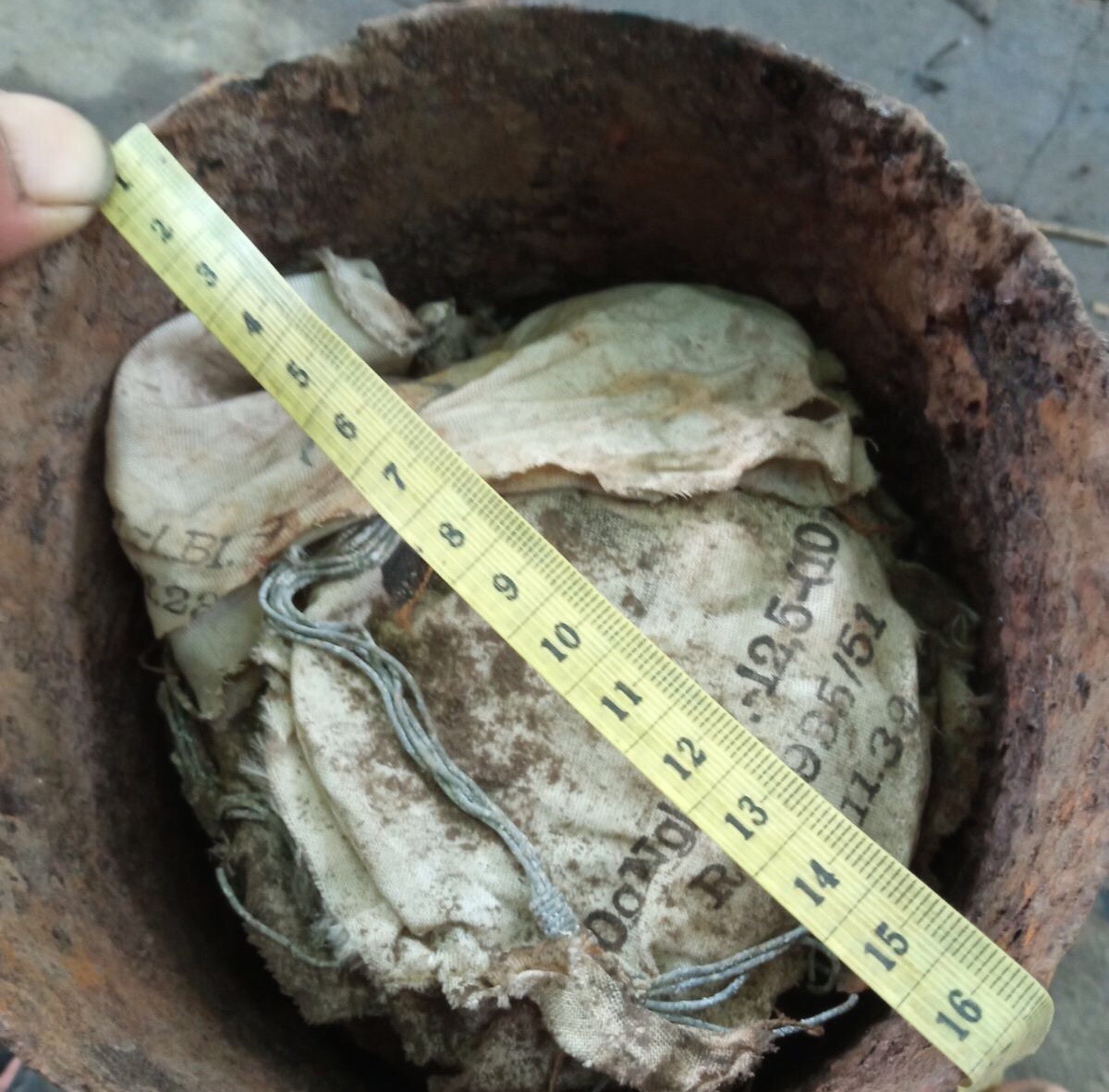

    Приветствую. На копе возле кем то выкопанной ямы были разбросаны такие мешочки, скорее всего в них был какой то порох или ещё что то подобное. Надписи на немецком. Для каких боеприпасов предназначены? Заранее благодарен. С уважением.

    Обязательно лес
    Проволока свинцовая или оловянная кстати. Мешочки это от порохового заряда арт.гильзы. В них специальный порох который воспламенял весь основной заряд пороха, который уже шел насыпью большой фракции или в виде "макарон".
    Кто-то латунь забрал, а содержимое попросту выбросил, чтобы не иметь проблем с законом.

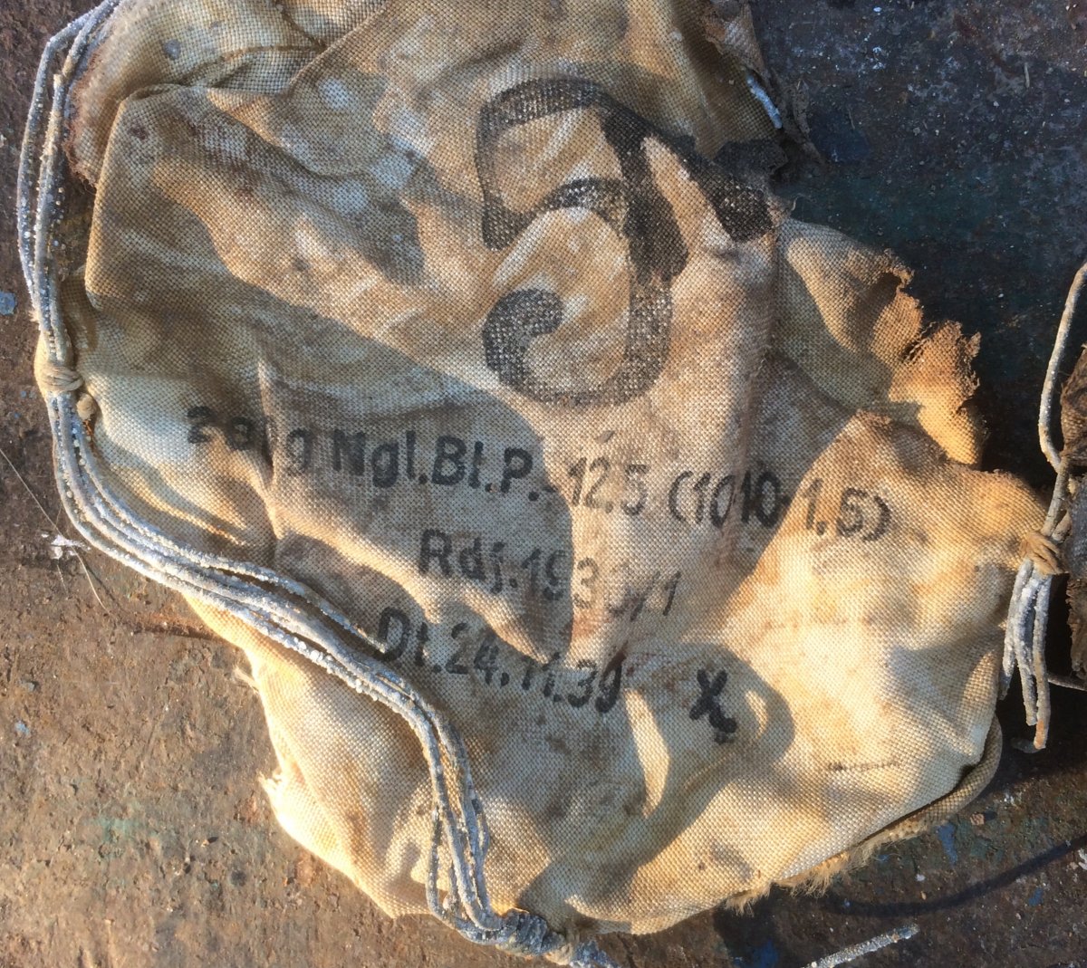

    Моё мнение, картуз от 10.5см снаряда с размеднителем.

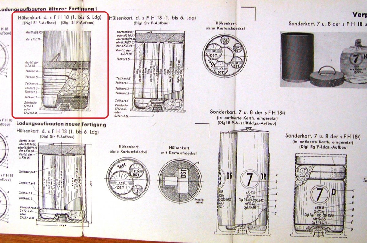

    ...да, картузы немецкого гаубичного пороха, 5-й и 6-й зарЯд...
    Мансур Львович, Учень, Montigomo та 7 іншим подобається це.
  5. A10A
    A10A General-leutnant
    23.872
    Київ, Україна
    ...темно вчера бЫло (еле буквы нужные нашёл)...
    там вообще все написано - заряд №6, 430 граммов НитроГликолевого пластинчатого/листового (blech) пороха 12,5 (с размЕром зерна 10Х10Х1,5 мм)
    и пока не факт, что это 10,5 см leFH 18...

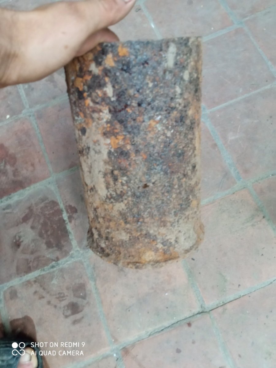

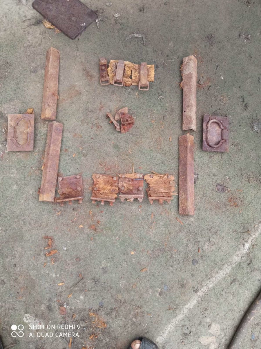

    Там ещё была гильза, скорее всего 15 см. и железные детали ящика деревянного.

    1.255
    Північна обл. Україна

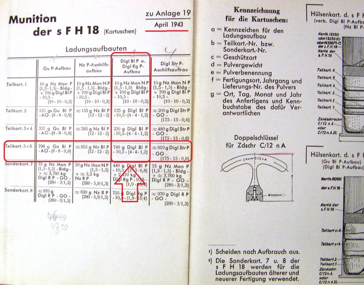

    Калибр оказался больше 150.

  8. Ph@ntom
    Ph@ntom Hauptmann
    2.467
    15 см, гильза таки несколько больше

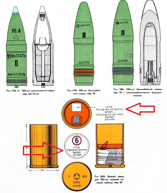

    ...на период 1943-го навески порохОв 15 см "ШвересФельдГаубицэ 18" были несколько иные (как и сами порохА)
    но принципиально скорее всего это 15-см пушка 18 (разница в свойствах пороха ведет к изменению навески основного зарЯда (№5 и №6), вес - сопоставИм...
    Как-то тАк...
