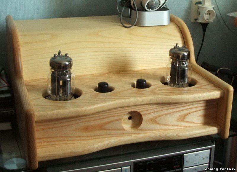

    Интересное решение корпуса для лампового усилителя .

    Да, сейчас изощряются, кто во что горазд...
    Только на усилитель не глядят. Его СЛУШАЮТ...
    А лампочки, что на этом фото (6С33С) - для звука плоховаты...

    Согласен .. с Вами просто металлический скилет мне не очень нравится , а дерево приятно дополняет мягкий звук усилителя .

    Это все лирика...
    Вы не думали - почему корпуса для компов из красного дерева не делают? :) Может он лучше и быстрее стал бы работать и перестал зависать? :D

    Дада Дерево доставляет и добавляет +4 дБ к ТЛЗ. А вот что делать с теплоотдачей в деревянном корпусе? Зачастую корпус или скелетного типа или он же частично является радиаторной частю. ИМХО красивая хлебница получилась, но непрактичная.

    Если бы только это!
    Хотя, отдельные умники кулеры ставят...
    Но главное вот что - металлические шасси и корпуса являются хорошим ЭКРАНОМ от ненужных наводок.

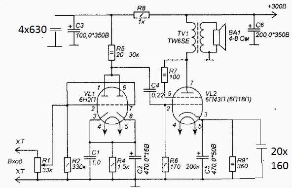

    я вот тоже начал делать ламповый усилитель. на 6н2п+6п43п-е+6е1п.
    основа Манаковская, но немного не классика(с автоматическим смещением).
    единственное - низкие частоты на высоких громкостях - ужасно хрипят.
    ну в принципе этот усилок то и не рассчитан на большие громкости..

    Если честно - схемы Манакова мне не нравятся.
    В них скрыта какая-то афера...:)
    К тому же у него манера применять нетрадиционные лампы, особенно на выходе.
    От 6П43П в однотакте мало чего добьешься, особенно на НЧ. Тут сказывается и вых. транформатор.
    Выше головы не прыгнешь...
    Строить сейчас усилитель мощностью менее 8 ватт просто нет смысла.

    Ну начнем с того что я вообще не шарю в электронике.:D а тут почитал статью http://tubes.org.ua/6p43p.htm
    собрал и это дело заиграло. еще и индикатор дергается в такт музыке. красиво.:D
    в принципе задача была поставлена - собрать усилитель с дешевых, доступных элементов, желательно с разжевыванием, до мелочей.
    в принципе так и вышло. детали все копеечные(одна лампа досталась даром, вторая куплена за 15 грн), трансформатор куплен за 40 грн. это самые дорогие детали..
    найти все комплектующие - не составило труда. что-то было стырено у друга со старого телека, что-то свое, что-то куплено.
    попросту не нашел легче схемы, чем Манаковская. тем более собрано так, как Манаков ненавидит:D с автоматическим смещением..
    все работает. денег потрачено минимум. осталось только корпус забабахать для него.. но работа с деревом - любимое дело.. с этим проблем не будет.
    ЗЫ. выходной транс - стандартный ТВЗ-1-9. Силовой - ТС-180-2

    С Вашего разрешения, размещу схему по которому собрал усилок я. все отстроено, настроено, играет хорошо. но баса мне чего-то нехватает.

    Вот это и есть современные извращения: параллельное включение ламп на входе.
    Раньше такого вообще не было!!! Это все Манаков чудит и иже с ним...
    И каких басов вы желаете от стандартного ТВЗ, размером с кулачок младенца???
    В моем стОит выходник с железом от силового на 250 Вт и весом не менее 4-5 кило... И это при 8 Вт на выходе.
    Начинать надо СЗАДУ, т. е. с акустики.
    Прикиньте, что может нормально звучать при 2-3 Вт на выходе???
    Только старые бумажные динамики, но не современые с резиновым подвесом.
    А если нет такой чувствительной акустики - надо делать усилитель не менее 8-10 Вт на канал. Обычно это двухтактник...
