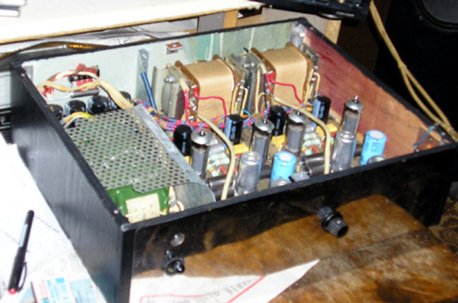

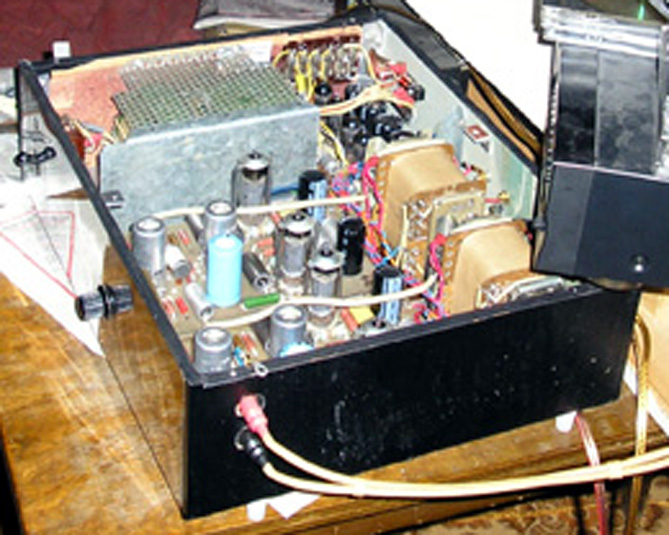

    Вот нашел фото своего первого лампового усилителя, изготовленного в этом веке.
    По старой привычке собрал его на печатной плате в закрытом ящике.
    Те, что делал в 60-х годах, не сохранились :).
    За качество снимков и убогий дизайн извините.

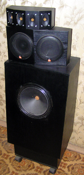

    Полностью пластиковые колонки используют только для компьютеров. Наверняка видел маленькие настольные "пукалки". Их не делают даже для самых дешевых музыкальных центров, где пластиковой может быть только лицевая панель. Еще переносные магнитолы, там корпус - пластик, и, соответственно, динамики там же. Но это не серьезная музыка, а "балалайки".
    Что касается процента качества звука в зависимости от компонента. Об этом не скажет тебе никто. Каждое звено цепи должно быть целым, чтобы цепь не порвалась, так и в HiFi-HighEnd аппаратуре. Будет плохая акустика, система не будет звучать. Будет плохой усилитель, тоже. Плохой источник, тоже. Отвратительные провода, губящие сигнал, тоже убъешь весь звук. Ну и, конечно, помещение для прослушивания. Стены могут поглощать, могут отражать, а могут рассеивать звук. Все взаимосвязано. И еще не просто необходимы хорошие компоненты, но они должны согласоваться друг с другом, иначе система не будет "звучать".
    P.S. А ДСП и ДВП повсеместно используют при производстве колонок не потому, что это дешево, а потому, что этот материал гасит вибрации, что очень влияет на звук. Вибрация корпуса ни в коем случае не должна окрашивать звук, чем так грешит дешевая акустика.

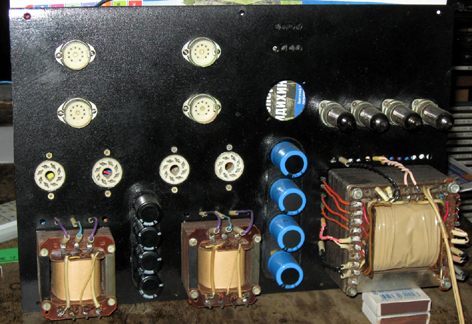

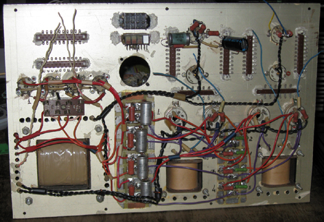

    А вот еще один, будущий усилитель, собранный примерно наполовину. СтоИт, ждет, пока у меня руки до него дойдут...
    Вид снизу, вид сверху.

    Большинство дорогой High-End техники с точки зрения дизайна выглядят убого. Да и многие модели, особенно пару десятков лет назад, собирались маленькими фирмочками вручную.
    Так что, твой усилок еще ничего! :) High-End Hand Made! ;) :smile_12:

    Изображенная на фото АС была изготовлена моими руками в середине 2000-х годов, не при Советской власти. И установленные в ней динамики надо было еще найти, а это было непросто...

    Серг, а трансы на проэктном не маловаты?

    Вполне уместный и законный вопрос!
    Да, для обычного двухтактника - по нынешним меркам были бы действительно маловаты.
    Но эта схема - не простая. Это - цирклотрон. Выходные трансы у него включены в цепь катодов выходных дамп, для него - вполне достаточны, все рассчитано. Около 8 ватт на канал.

    Указывая мощность колонок, не следует забывать про чувствительность!
    Как кстати дела обстоят с высокими частотами?

    это какойто предусь для винильника выходит. К нему надать еще "концевик" ваять.

    1. Жаль таки, что вы пока не знаете, что такое цирклотрон...
    Это и есть оконечный усилитель.
    Или вы полагаете, что для квартиры 8 ватт на канал мало?
    Уверяю, что предостаточно, если конечно использовать нормальные АС, без резиновых динамиков.
    Вот нашел для примера, посмотрите:
    http://heavil.ru/?p=133
    http://tubesound-ru.livejournal.com/128291.html
    Только у меня своя, уникальная схема цирклотрона...

    Вот как раз поэтому я и выбрал для своей АС динамики с бумажными диффузорами.
    У них и звук более естественный и чувствительность самая высокая.
    "Резиновые" динамики хороши для транзисторных и микросхемных усилителей и прослушивания "техно-попа" и прочего шума.
    А высокие - это верхняя секция моей АС.
    До 20 кгц все нормально.
    4 динамика веером...
    Читайте тему с начала, тут все написано.

    Плоский двухпроводный многожильный кабель сечением примерно 2 см2.
    Не золотой и даже не серебряный. :) Обычный медный, недорогой...
    А цирклотрон я сразу заценил, когда ознакомился с данными его выходных трансов - витков мотать немного и вполне реальные.
    Потому за него и взялся... Он на двух картинках где-то в середине этой темы (готовый).
