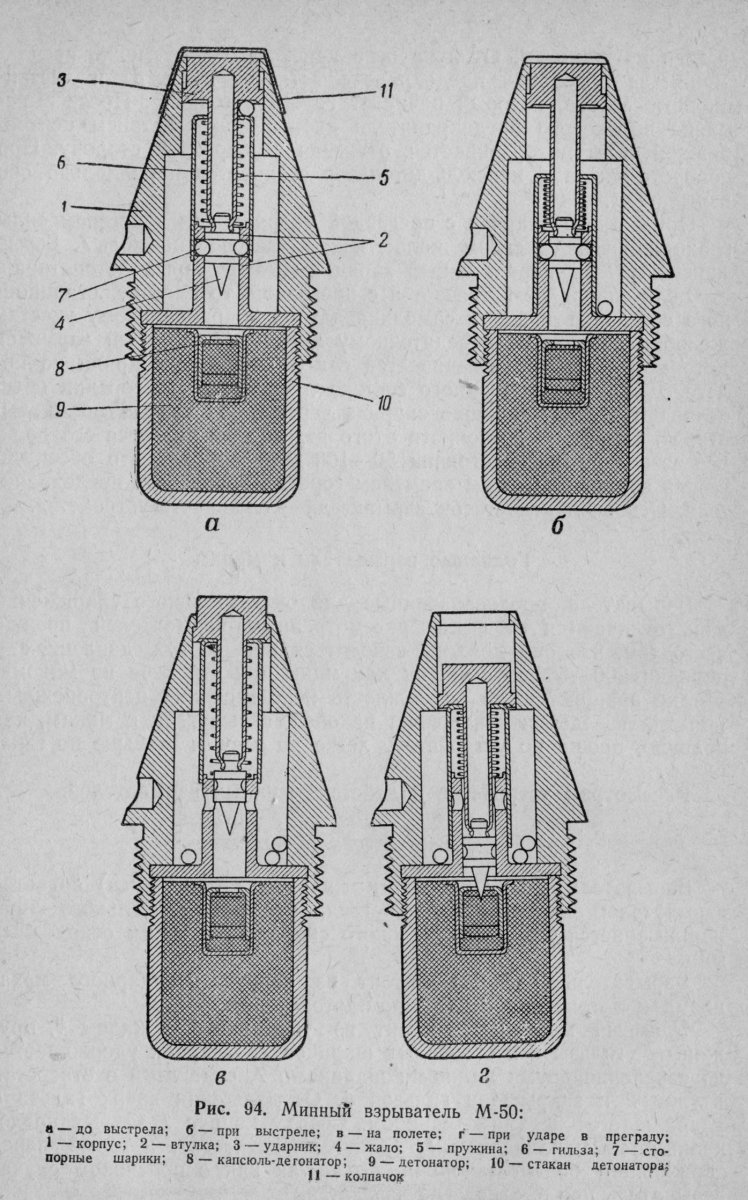

    4 номер детонатор М-50 НЕБЕЗПЕЧНИЙ!!!

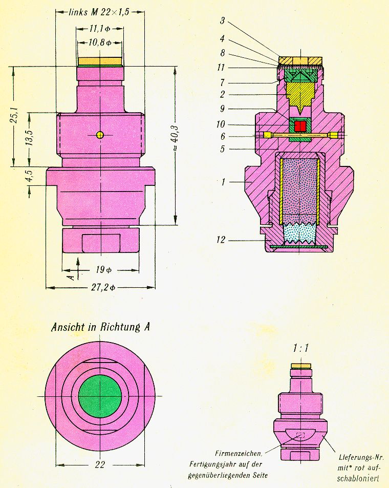

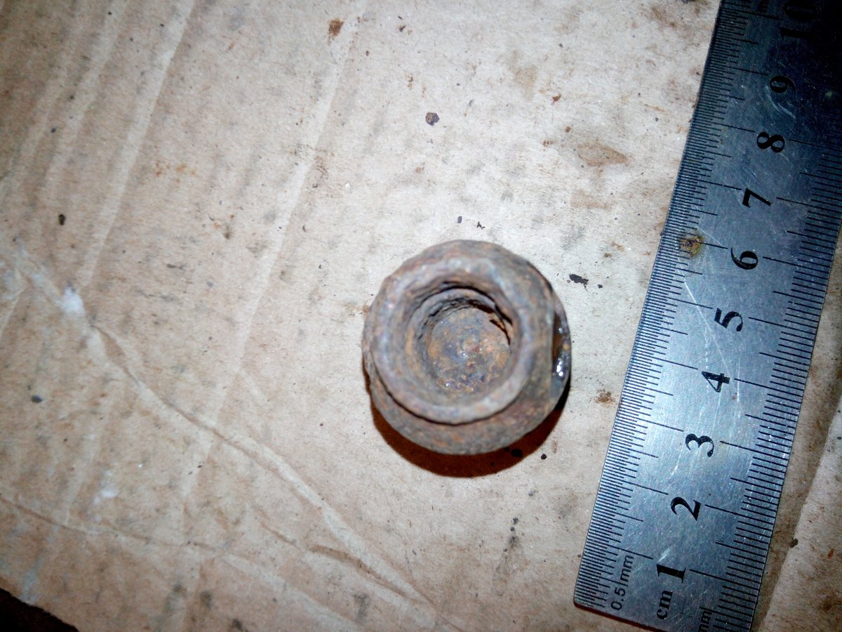

    Приветствую, под №3 донник от Pzgr37, а именно Bd.Z 5103, уже сработавший, под №5 похож на бронебой от ВЯ-23, а не взрывак. С уважением.
    Страхователь подобається це.

    № 5 , скорее видится ШВАК БЗ, без колпака а ,,1,, ,,2,, - 5 штук - ВЯ-23. 2 справа , возможно ОФЗ . Индексы не помню. С ними аккуратно , остальные три БЗ , ранние . С М-50 - осторожно !!!!

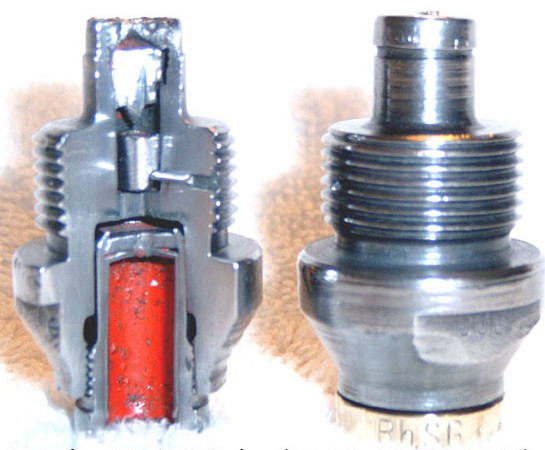

    Два вопроса. Почему донник именно "от Pzgr37" и почему он СРАБОТАВШИЙ??? Как вы пришли к такому выводу?
    P/S Отсутствие трассерной гайки не показатель "сработал - не сработал". Кстати он абсолютно безопасен, т.к. он фактически ВОСПЛАМЕНИТЕЛЬ, а детонационный узел к нему САМОСТОЯТЕЛЬНОЕ ИЗДЕЛИЕ.
