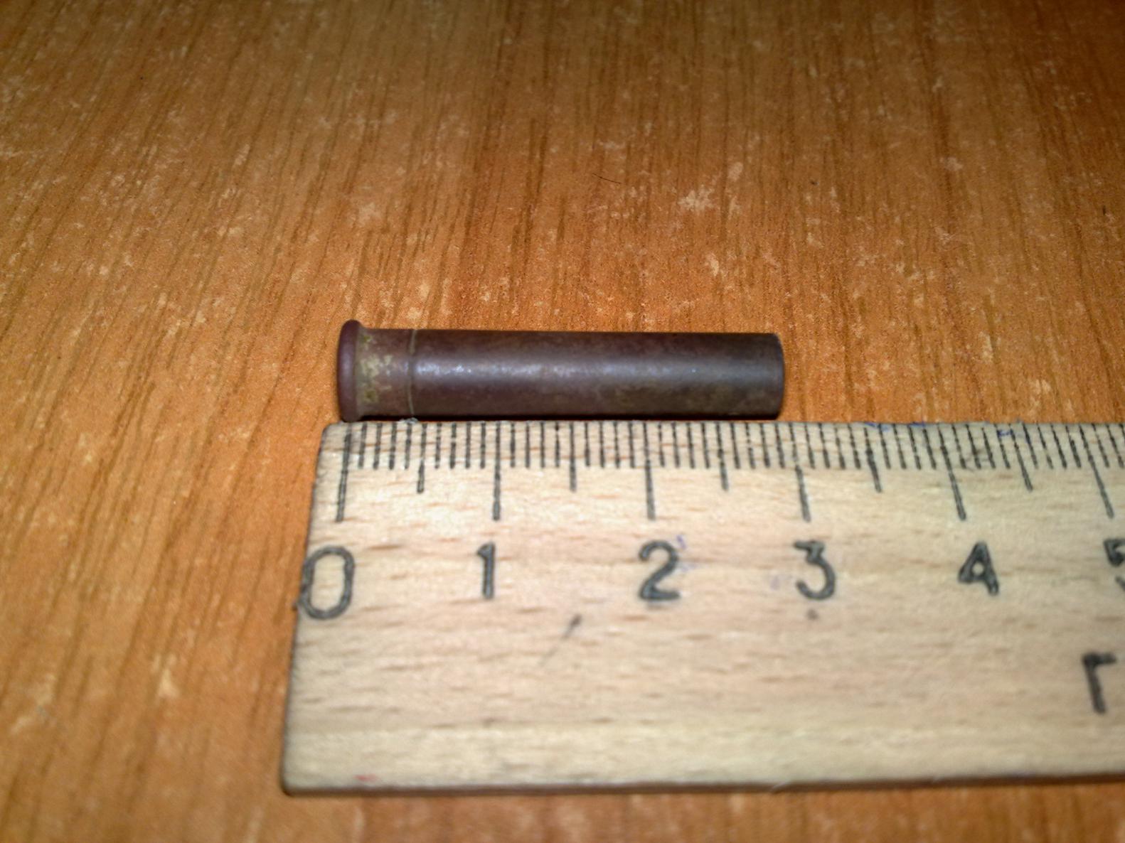

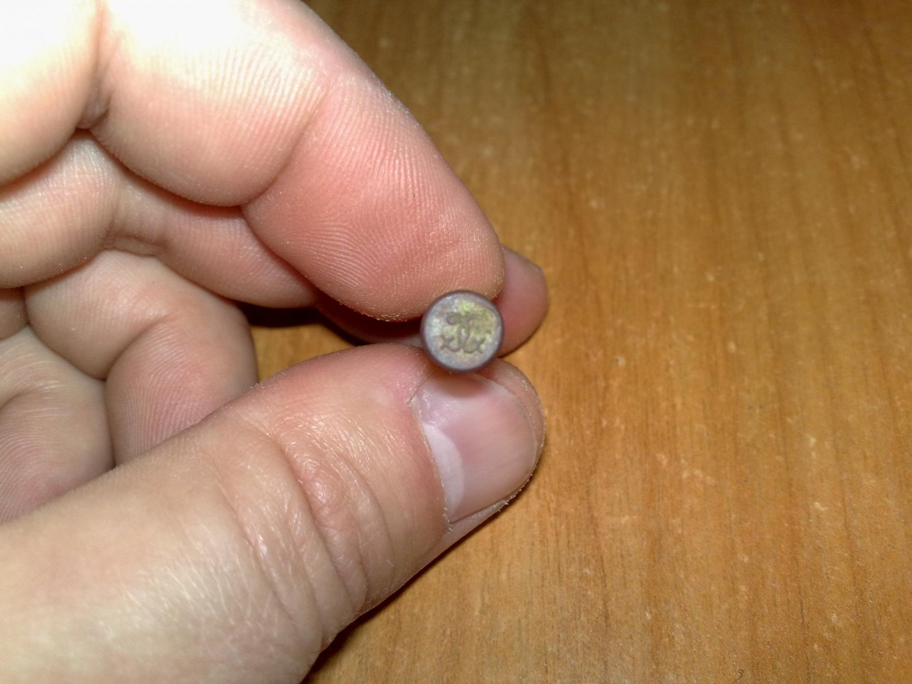

    Комрады ! Перебирая после копа всю мелоч обратил внимание на эту гильзу:eek:Раньше такой не встречал .Что подскажите!?:)

    6мм "Францез" у А.Б.Жука в энциклопедии есть,для револьверо типа "велодог".

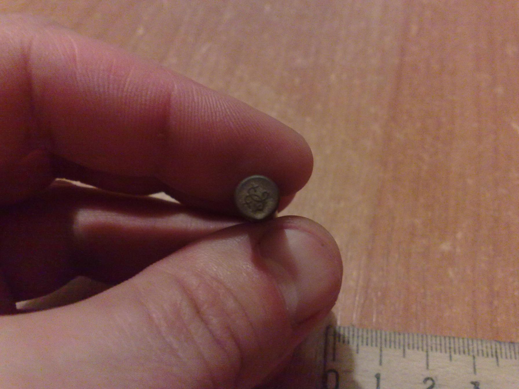

    У Жука в энциклопедии по поводу этого клейма написано:Жевело и Гопиля,Париж,Франция.

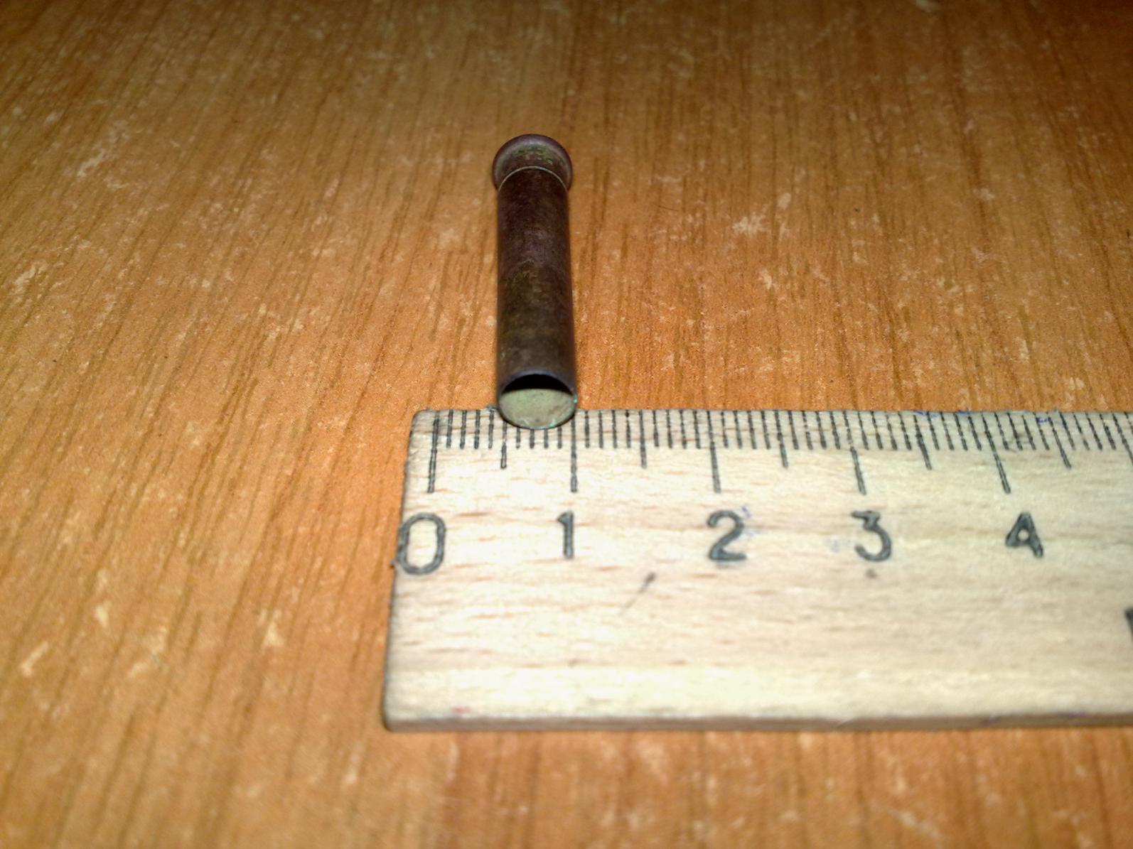

    Камрад Берия,дайте размер по длине гильзы.И хорошо бы узнать-кругового или центрального воспламенения.И ещё какой калибр-поточнее.

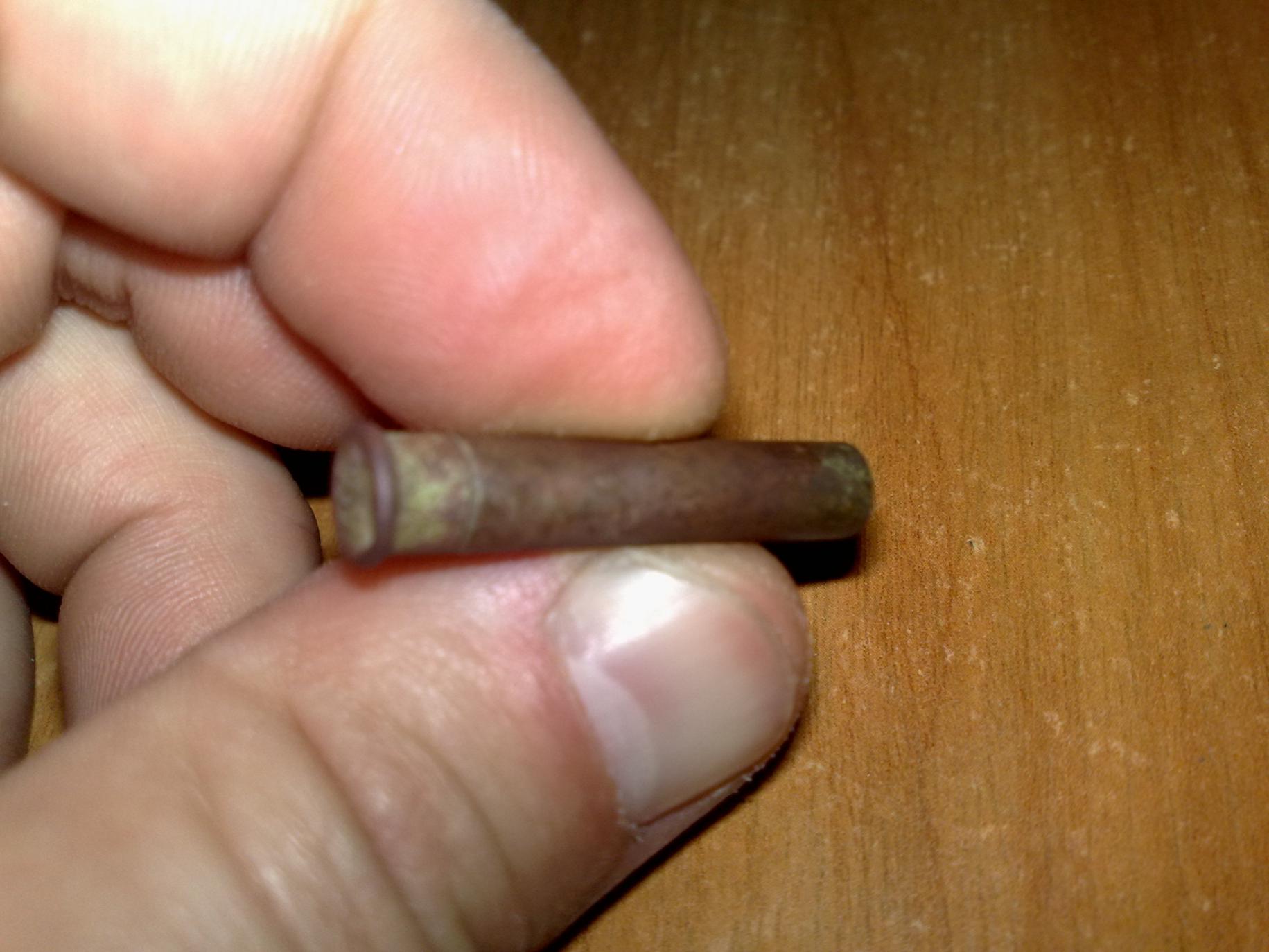

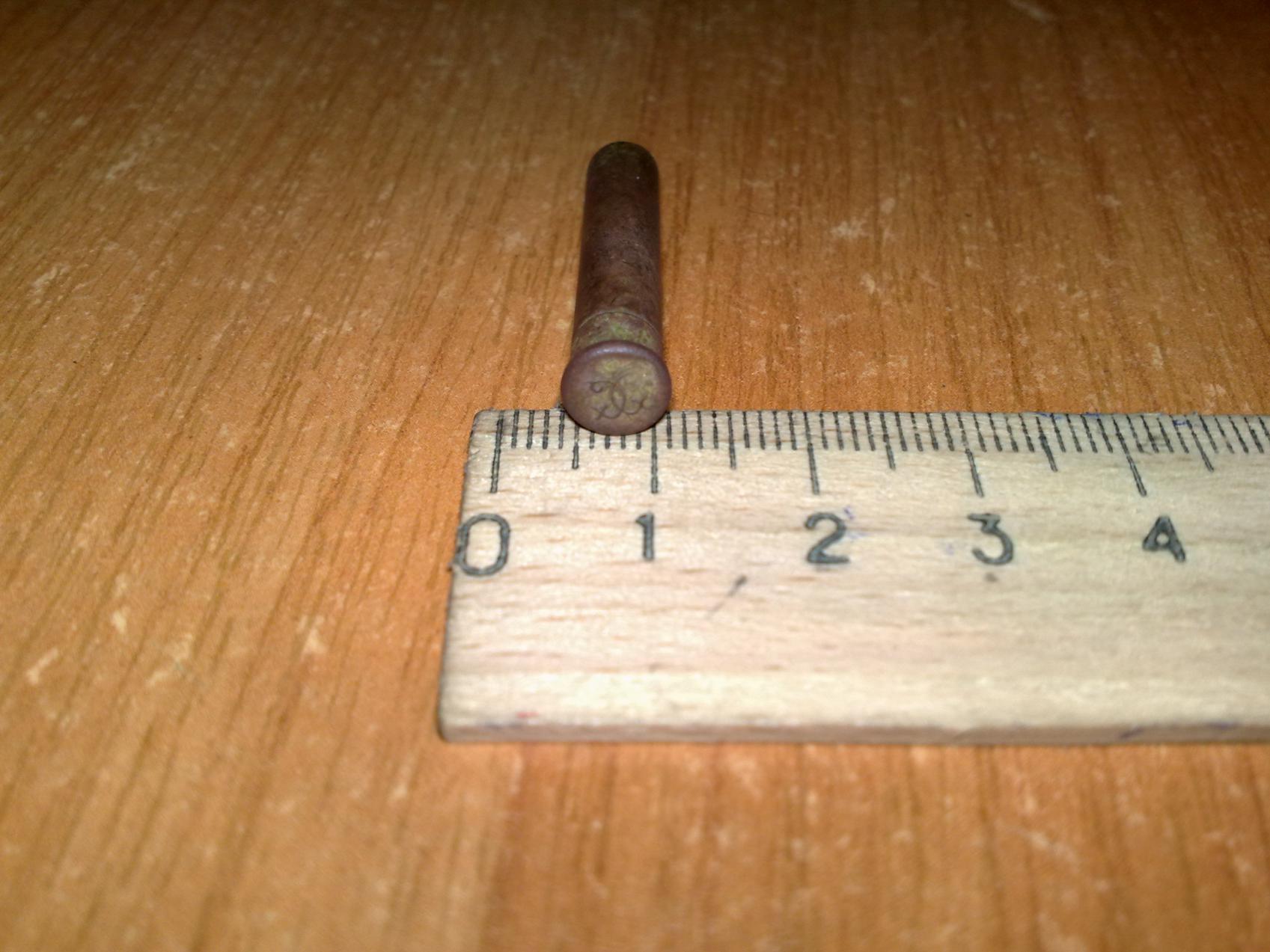

    Вот фото с линейкой ! Кругового воспламенения и вроде 5.6 калибр.

    Вот нашёл Вашу гильзу,с такой же каёмкой у основания:
    Патрон ".22 Франсез/.22 лонг портье",1895г.Франция.-5,6х28R.Автор патрона-парижский оружейник Пидо.
    Источник-каталог Вихарева "Клейма и патроны",стр.28
