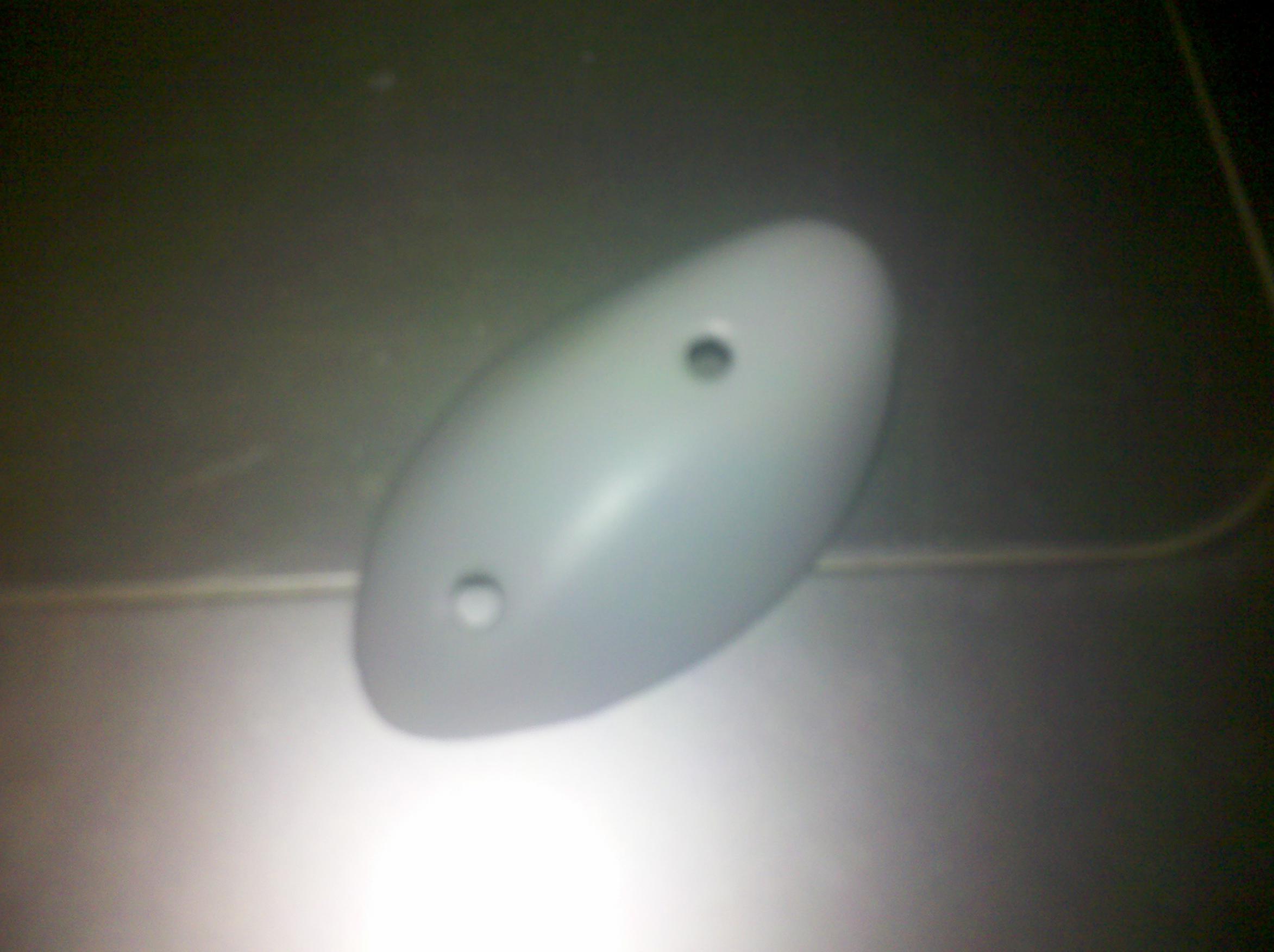

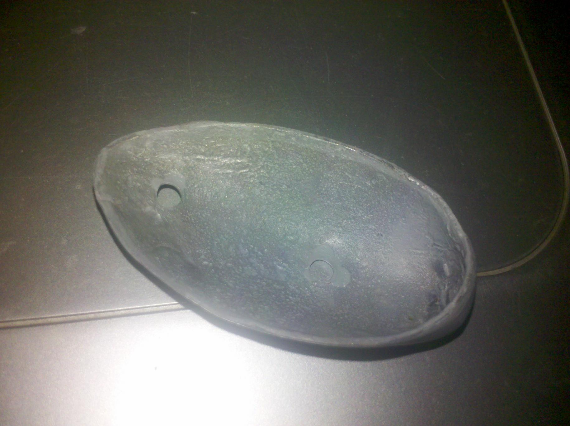

    Это мгшное перо с приклада. Наружка зашпаклевана и загрунтована для использования как формы. Вот теперь думаю где, чем и как :)
  12. svk063
    svk063 Stabsfeldwebel
    1.382
    Россия Самара
    Вполне можно выстучать на торце чурбака или толстой резине молотком со сферическим бойком , потом окончательно на наковальне .
  13. Vlad_
    Vlad_ Oberfeldwebel
    576
    Там каплевидное углубление в торце, вряд ли выстучу, да и оригинал хоть из тонкой стали, но хрен согнешь. Из жести не то будет. И опыта стучания у меня нет :(
    Реально ли кого-нить найти, чтобы из стали, на крайняк из аллюминия взялся такую мелюзгу отлить? Заводов вокруг море :) На кухне я только из олова и свинца смогу. У кого нибудь был такой опыт? Или дохлый номер?

  17. thomas60
    thomas60 Gefreiter
    49
    Дальний Восток
    Сам уже давно на эти перья зубы точу. Про отливку, думаю, тут говорить не стоит, учитывая толщину металла. Самое идеальное решение - изготовить пресс-штамп. Но предполагаю, что в 99 % случаев получите отказ. Попробуйте сделать(придется собрать всю волю и усидчивость) лекало с разрезами в местах загибов, так чтобы эти разрезы в загнутом состоянии сходились в четкие швы. Дальше нужен спец, который бы эти швы сварил, и не прожег бы при этом деталь. И тогда останется самое легкое - обточить снаружи, и если необходимо внутри, и накернить потай для шляпок винтов.
