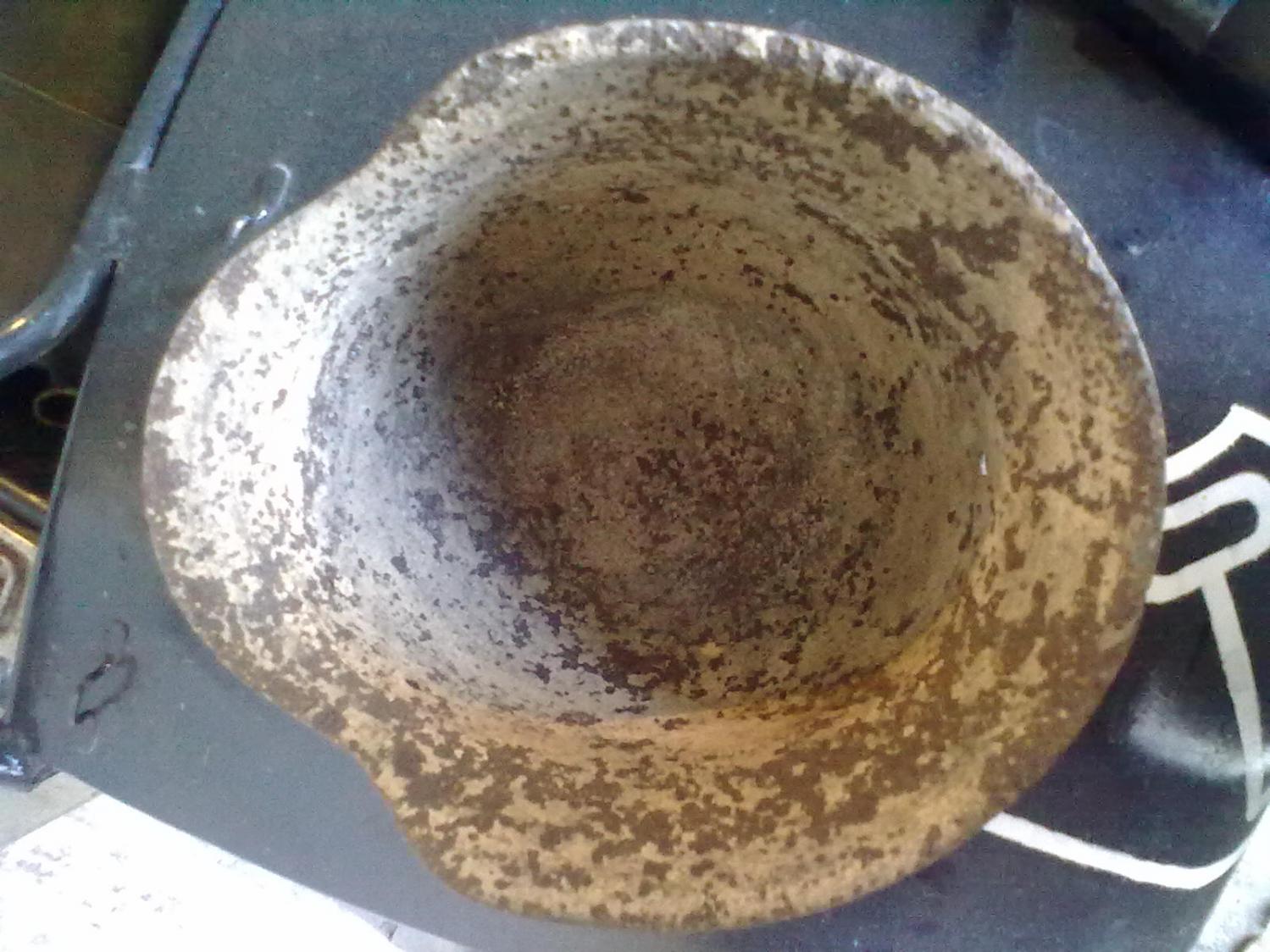

    Доброго вечора камеради!!!

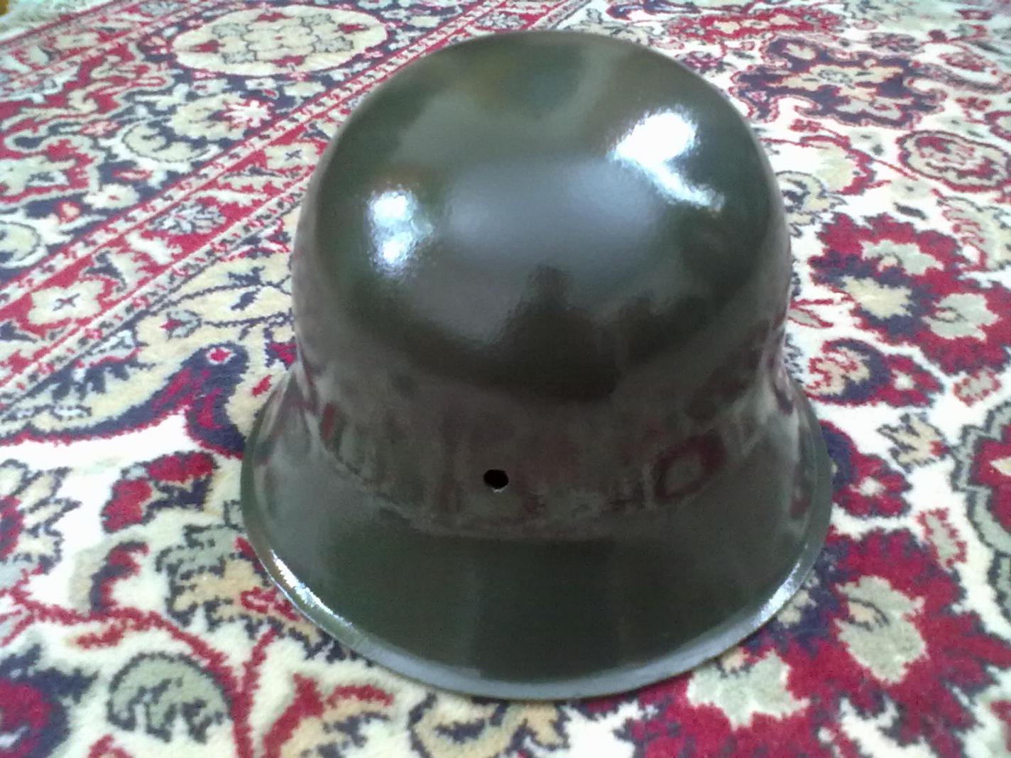

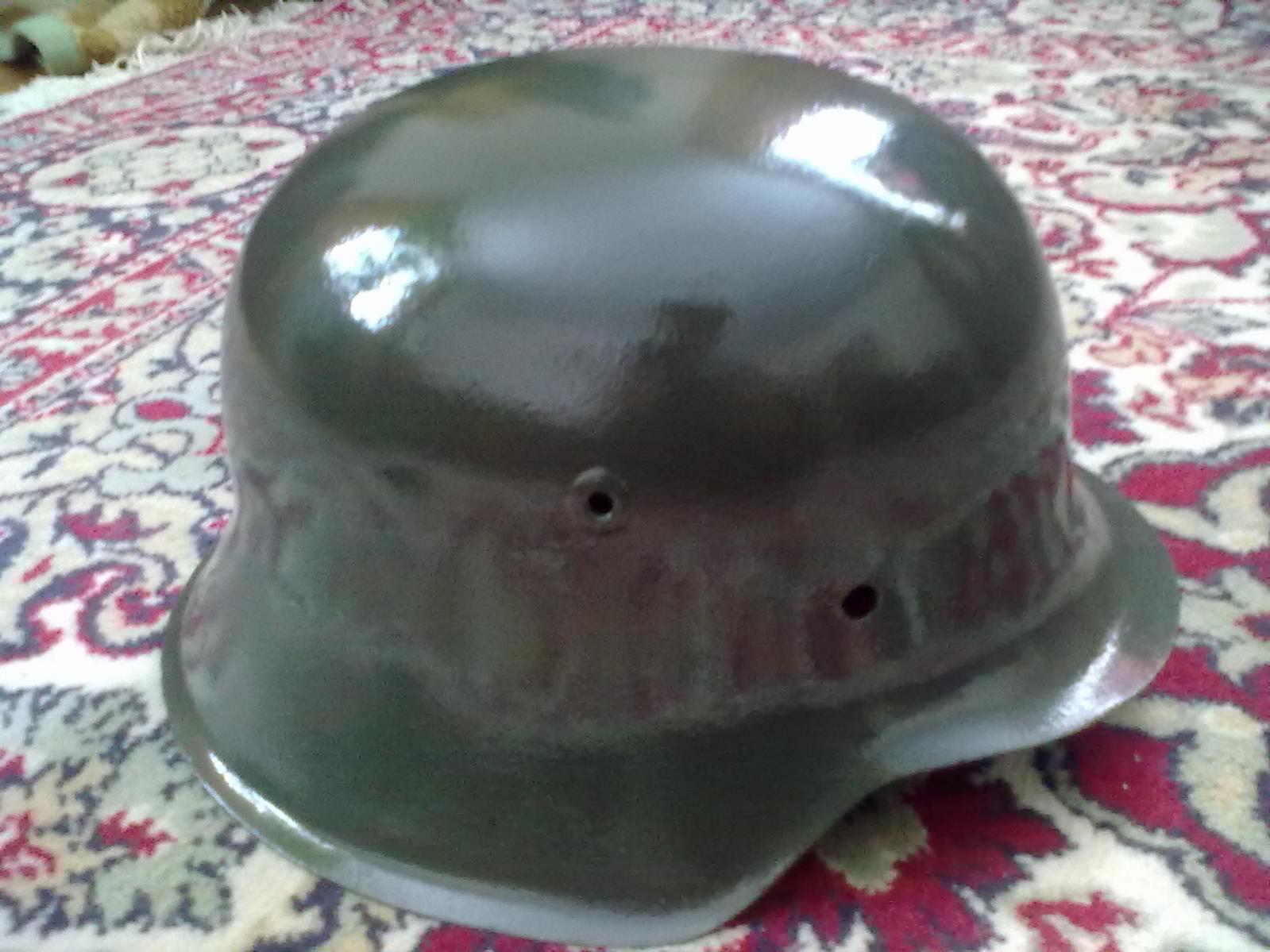

    Ось нещодавно закінчив реставрацію ґельми М 35, це моя перша праця, тому прошу поставитися з розумінням:oops:

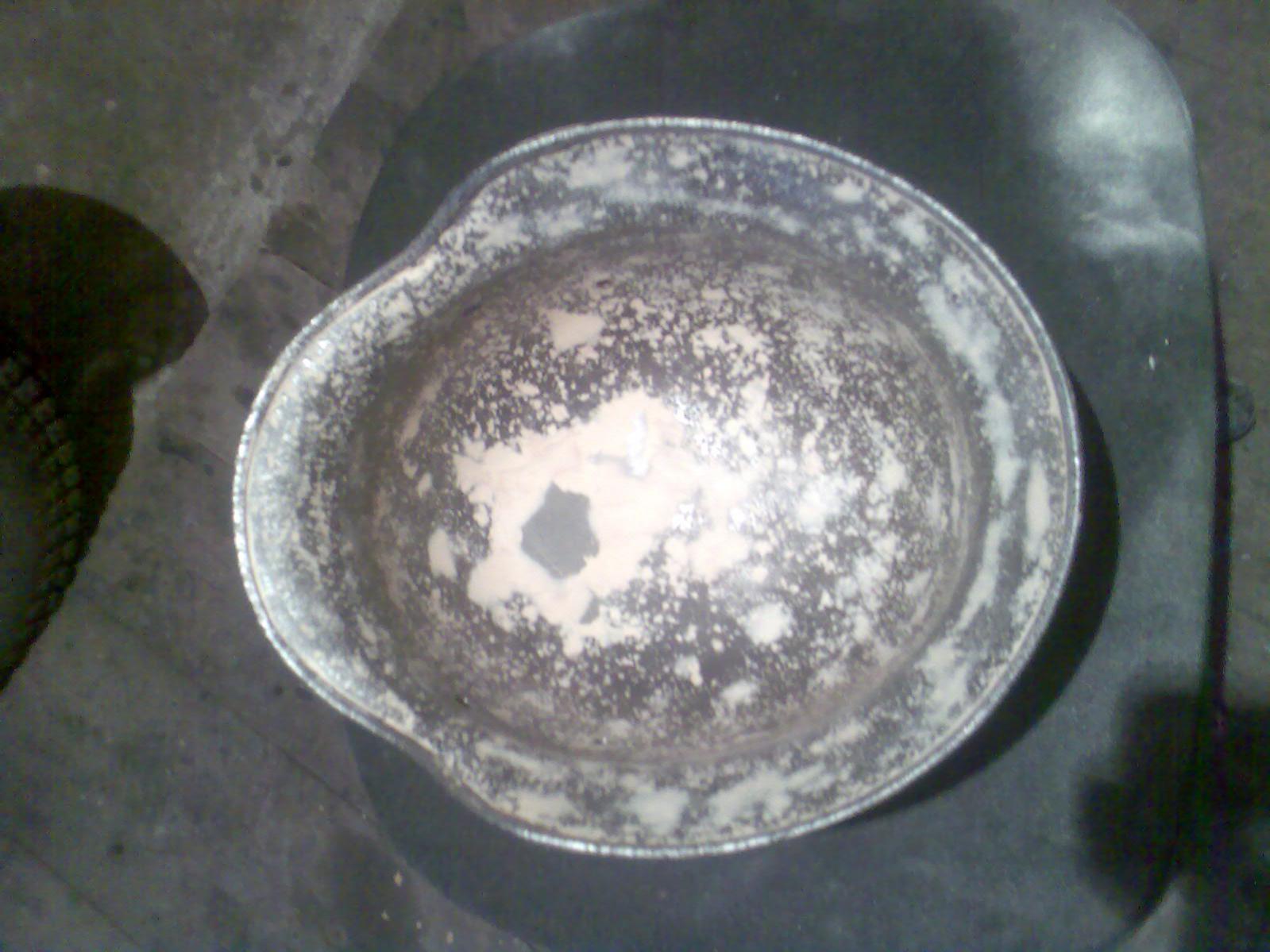

    Зараз відновляю М42 і експерементую з алюмінієвою шпаклівкою, коли закінчу обовязково прозвітую:)

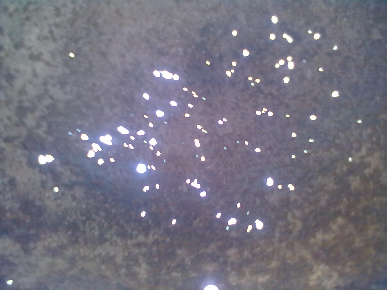

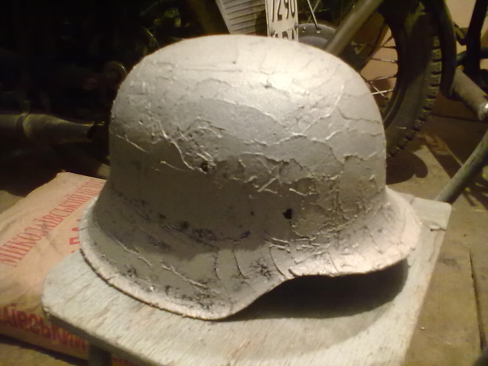

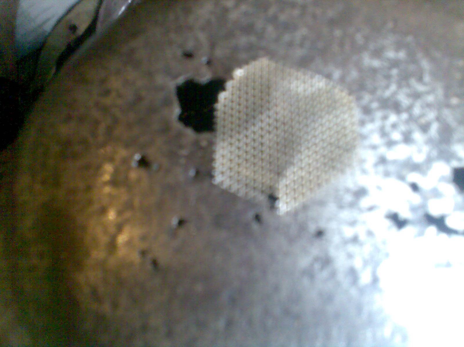

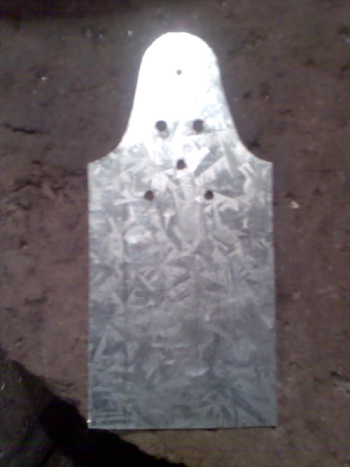

    На втором фото - чем шлифовал грубую шпаклевку, на третьем, что за латка?!

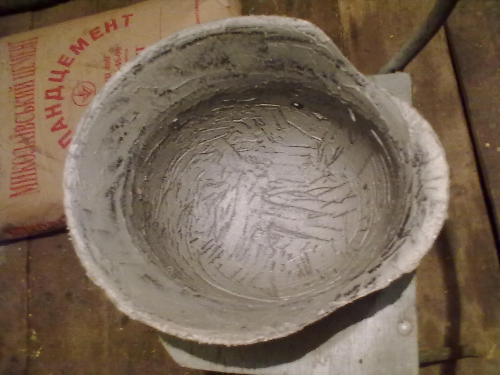

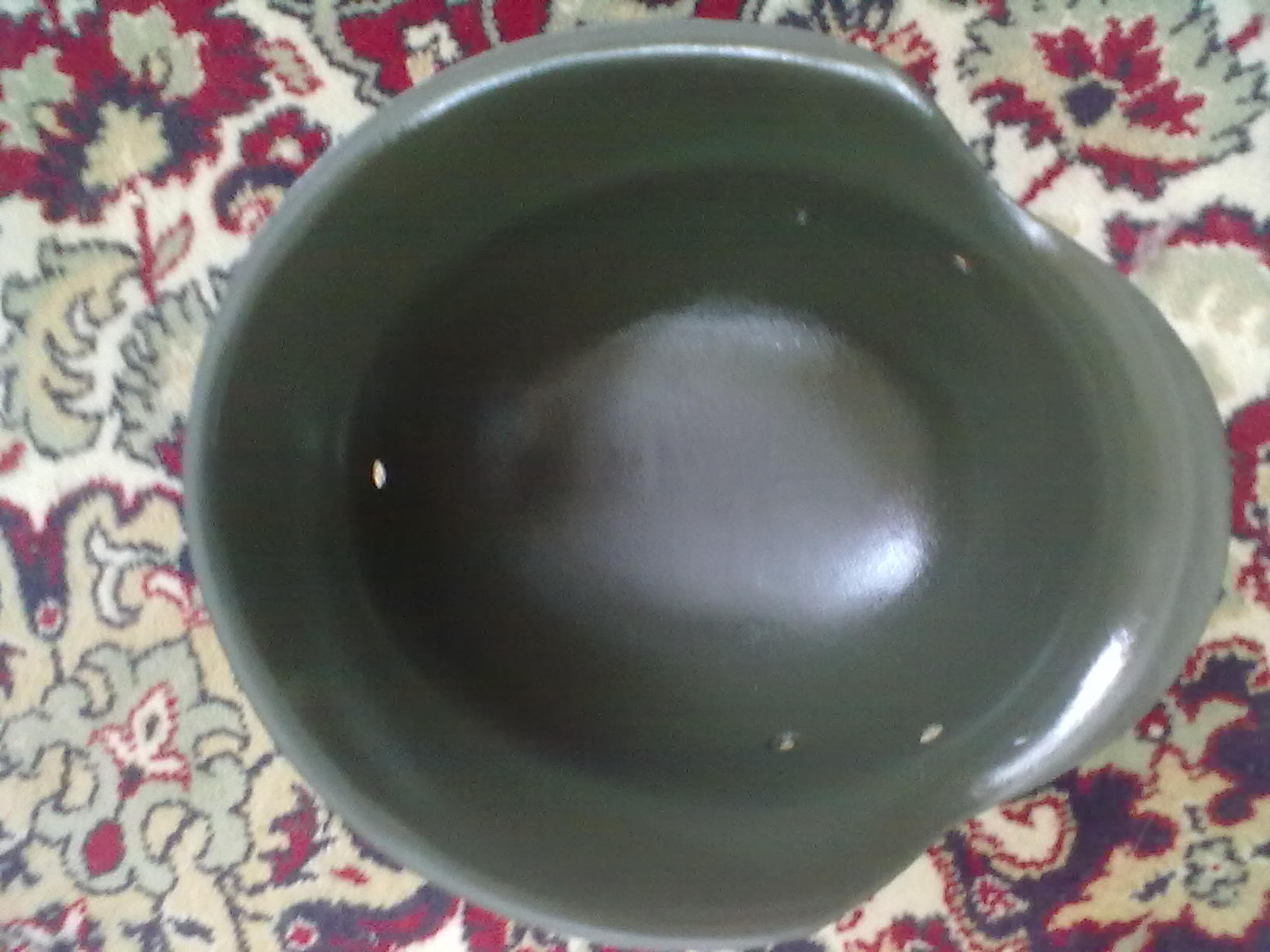

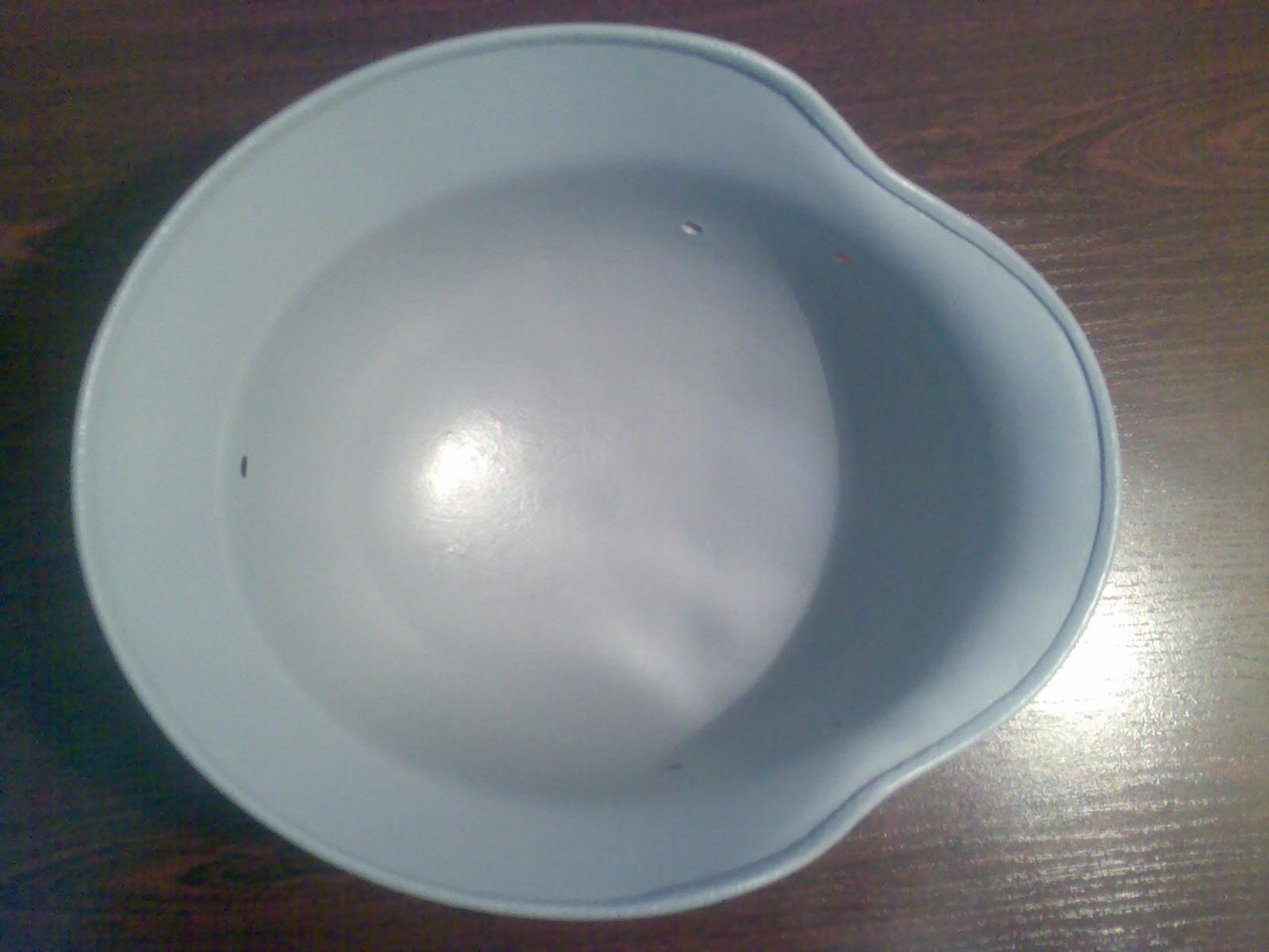

    Можна фото зсередини?

    Шліфовав все вручну нождачним папером(з грубшої зернистості до дрібнішої)
    Латку робив з дрібненької сіточки і заліплював холодною зваркою, а менші свистяки паяв.
    Віталій ЛІК, а яке фото до чи після?

    Хотілось би побачити фото "після",без підшоломника.Дякую.

    ось ще пару фото)

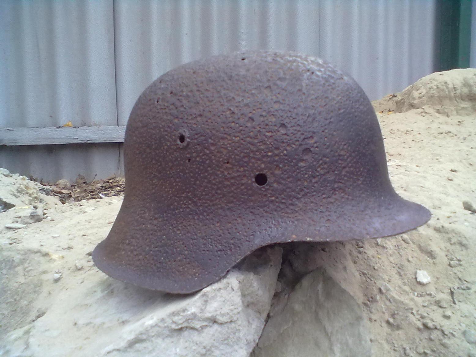

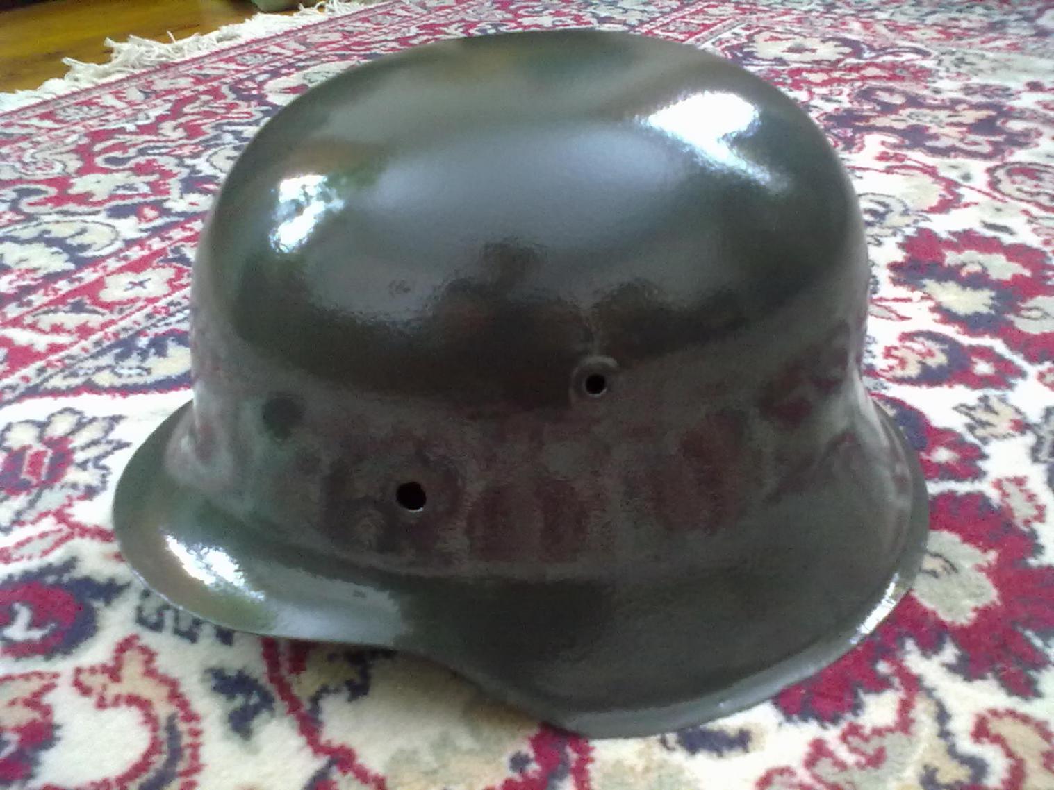

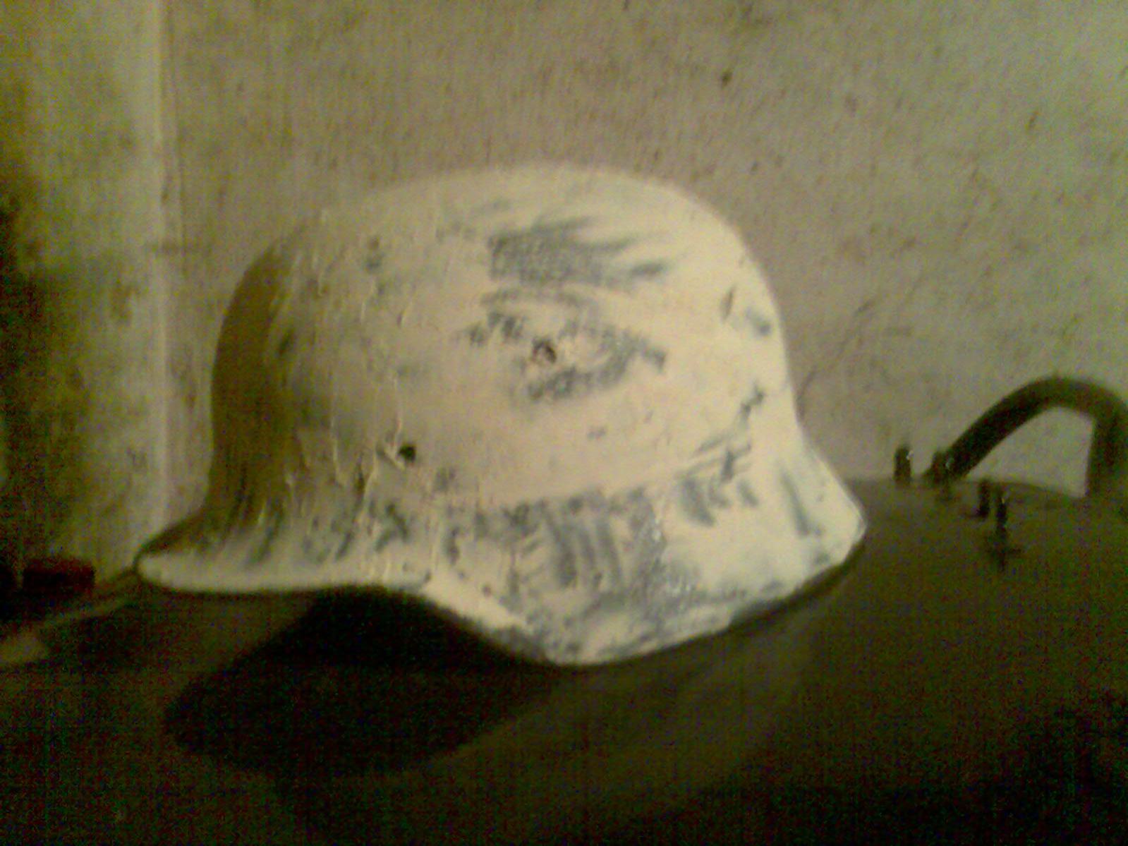

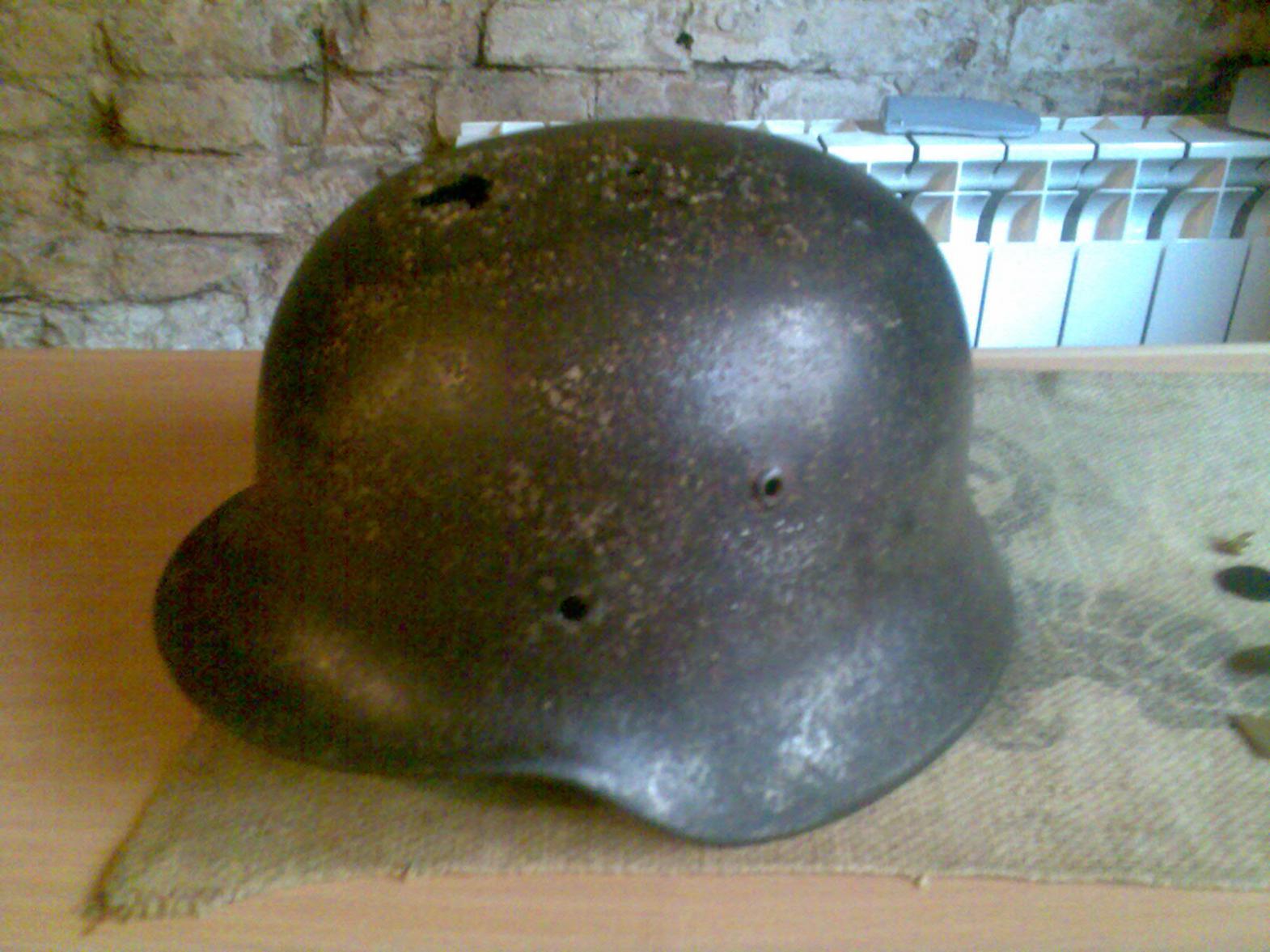

    Ось перші фото мого донора М 42, каску купив , мала ще частково фарбу жотого кольору, почистив і витягнув алюмінієвою шпаклівкою ( але смердюча!) в принципі на даний час все по мірі можливості буду викладати решту зробленої роботи;)

    Для первого раза в самом деле неплохо - правда купол плохо вывели - это заметно по раковинкам в блике на нижнем фото.

    Дякую, а раковинки це фарба ну і частково шпаклівка, 42-ку вже більш старатимусь))

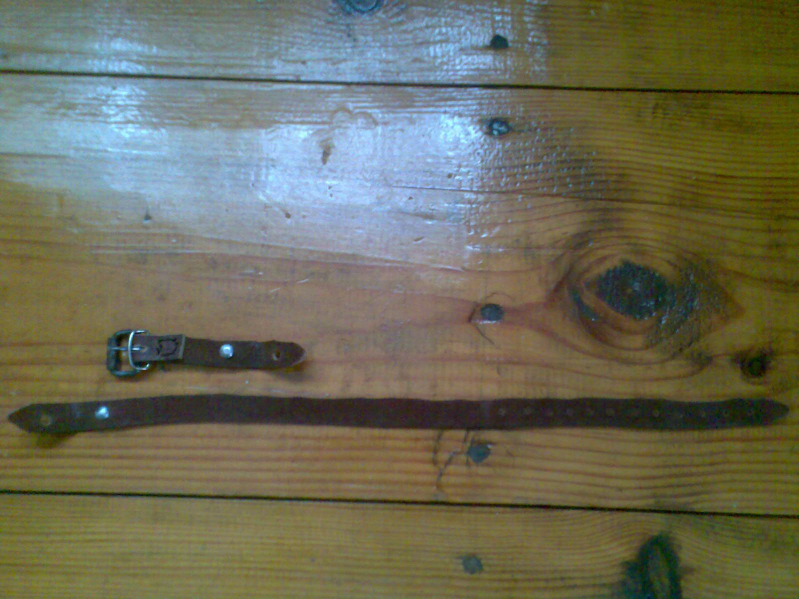

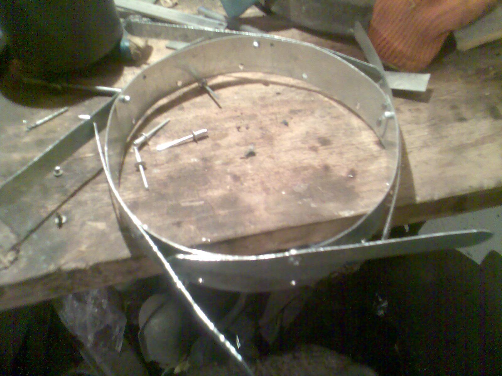

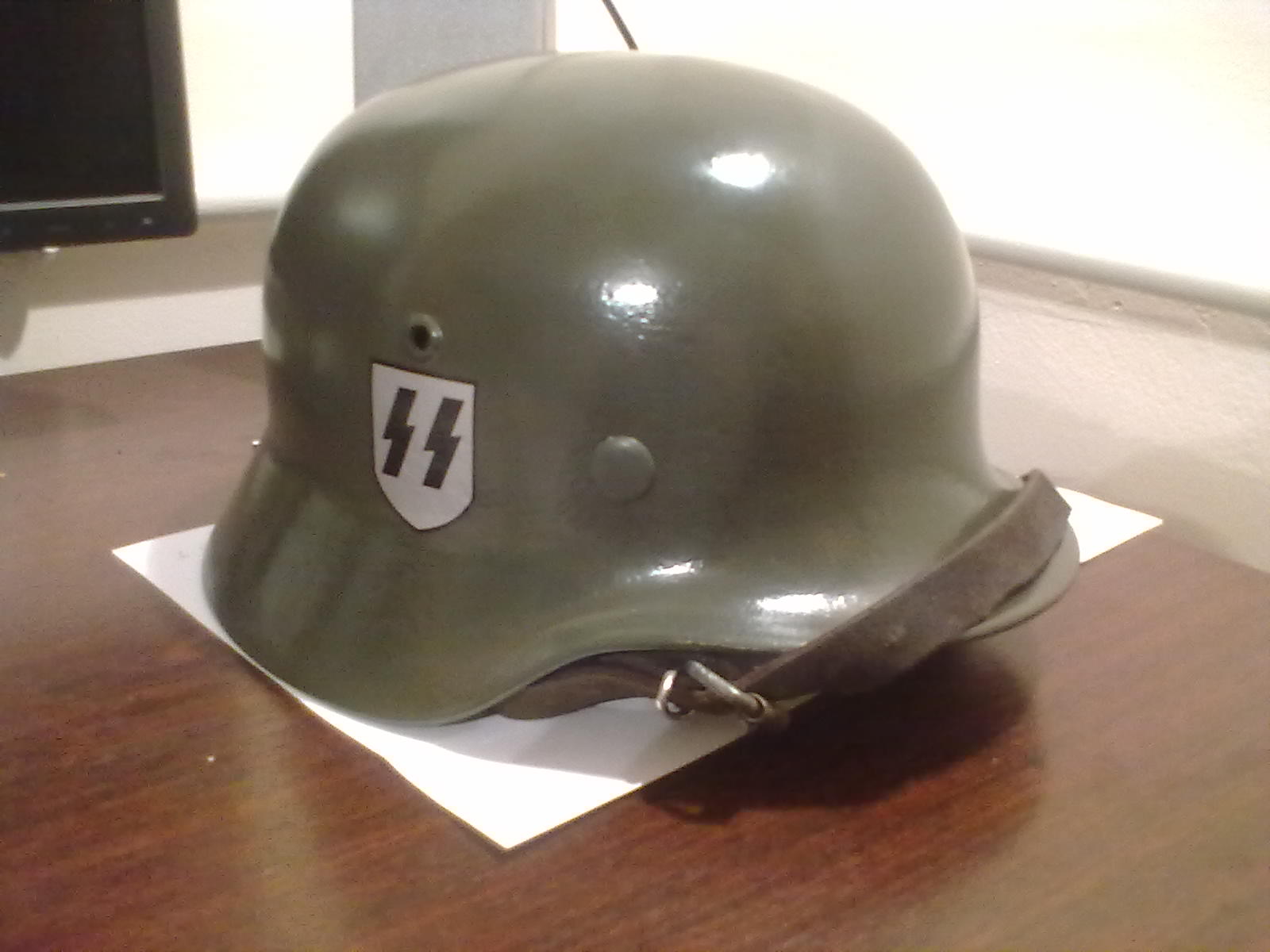

    М35-глянец, пряжка ремня не "але", пружины -не пружины вовсе (толщина бешеная, материал не тот), клепки крепления пружин -убили наповал (зачем вам это промышленное ноу хау???), возьмите простые заклепки и молоточек в руки, купол снаружи в раковинах (сравниваю с видом изнутри и сомневаюсь что это одна и та же работа), штамп с этой каски? (он на матовой поверхности, а ваша каска в глянце?). Пружины приклепаны не по размеру, гляньте на юргене, размеры внутреннего обода и расположение отверстий под пружины.
    М42-Вы ее пошпатлевали по ржавчине недочищенной, все отвалится.

    М 35 одна і та ж просто пробував дрібною шкуркою матувати в середині тому штамп на матовій поверхні, розміри обода маю, промто робив обод давніше!
    Що до М 42 то її очистив попередньо!

    Позвольте дать вам совет:
    Не лепите сразу так много шпаклевки...Тем более алюминиевой! Потом сидеть сутки её шлифовать. Ну допустим снаружи кое-как, а внутри? жуть.
    Лучше пройдитесь тонким слоем, затрите его, а потом для верности еще одним тонким. Не усложняйте себе работу.

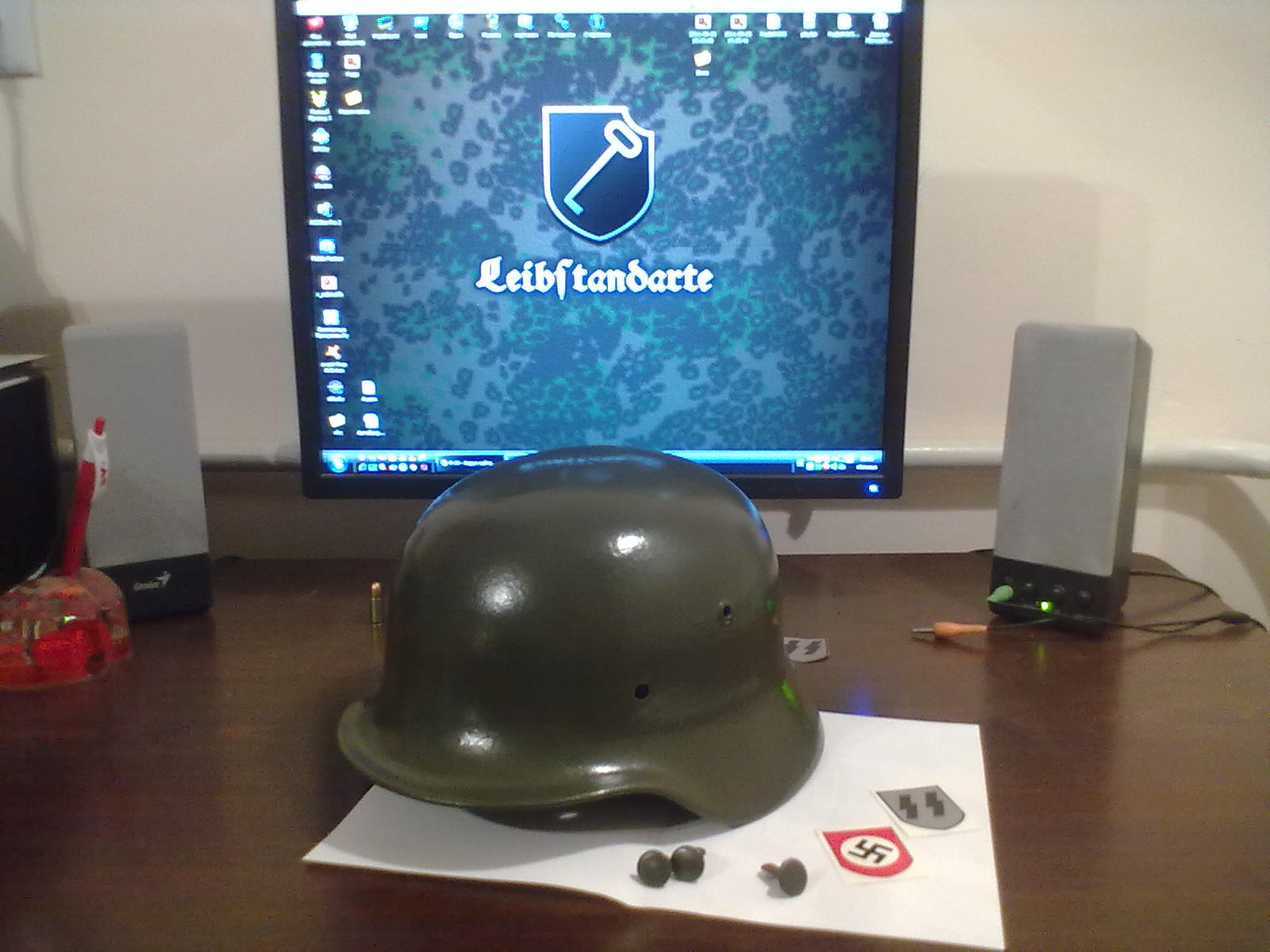

    Коллеги простите меня если не по теме скажу.А почему все востановленные каски с декалями ss.Не могу понять.Или так круче.

    Чому? Моя наступна М42 буде з щитком Вермахта!

    Если это вопрос-провакация то ответ не подразумевается. Если же нет....то во первых видимо все каски ЧТО ВЫ ВИДЕЛИ - были с декалями СС, а их т.е. восстановленных касонов разных на форуме гораздо больше, а насчет "крутизны" есть темка на форуме Лейбштандарт называется "Простая и загадочная эстетика СС" - почитайте, думаю это вам многое объяснит.

    М 42 готова, одразу відповім, робив глянцеву для батька, бо він так хотів:p
