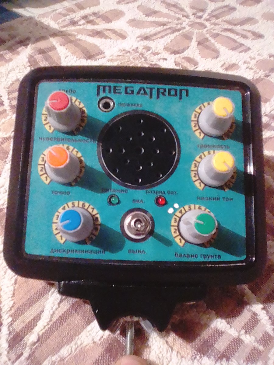

    Собственно предлагаю в этой теме обсуждать данный прибор.МЕГАТРОН-ПРО-М от nikko-10. https://reibert.info/threads/prodam-metalloiskatel-dvuxtonalnyj-megatron-pro-m.787379/. данным прибором обзавелся недавно было выходов до десяти.Прибор довольно цепкий и глубокий. Оставляем отзывы о данном девайсе.

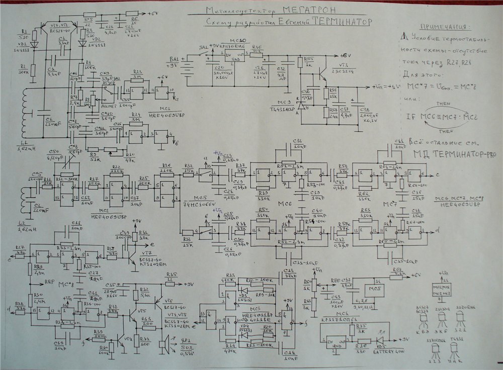

    А что тут обсуждать? Дальнейшее развитие проекта "Терминатор" его автором. Но там есть ряд существенных особенностей при сборке, и если их не соблюсти (а при массовой сборке они соблюдаться скорее всего не будут, ибо морочливо), получится ещё один Терминатор.

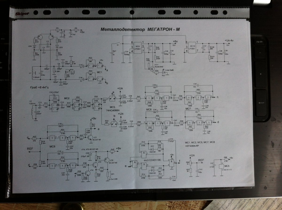

    Схема, приведённая в Вашем посте немного устарела, Николай собирает Мегатроны, по другой, усовершенствованной схеме. Изменения коснулись генератора Tx и стабилизаторов питания. К тому же если не соблюдать особенности сборки данного прибора, так он совсем не заработает, подбор деталей здесь обязателен.

    Вполне возможно. Но я, наверное, единственный (или один из немногих), кто выкладывает в этом разделе реальные схемы приборов. А вот поговорить, что "есть ещё лучше" - желающих масса. Не спорю - наверное есть. Возможно, вы имели ввиду эту:

    Да, это не тема обсуждения электрических схем, но эта уже ближе, только генератор для передающей катушки у Nikko10 совсем другой. Думаю эти доработки прибора оправдали себя в реальном копе.

    Это - технический раздел. И схемы тут выкладываются не электрические (подключение осветительных приборов и розеток в квартире), а элктронные - схемы обсуждаемых приборов. Где ещё они более уместны?

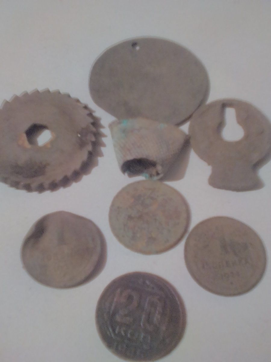

    Приветствую всех. вчера на копе МЕГ и ТРИО. выбивали луг примерно 1га. уТРИО 2 манетоса по 3коп ссср мегатрон советов до реформа жменя и3чешуйки. катуха 30/32.12гц.так что мелочь он видит очень хорошо. я доволен.

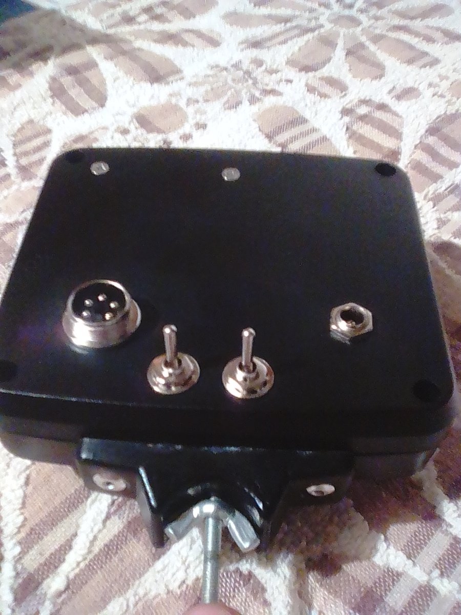

    Всем здравия. Получил от Николая новый Мегатрон 2х частотник.8,5-12Гц.Переключения частоты на спине прибора

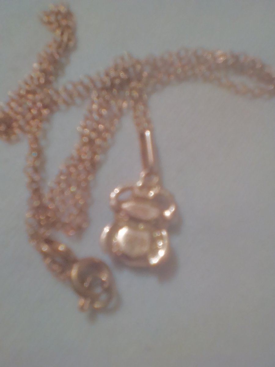

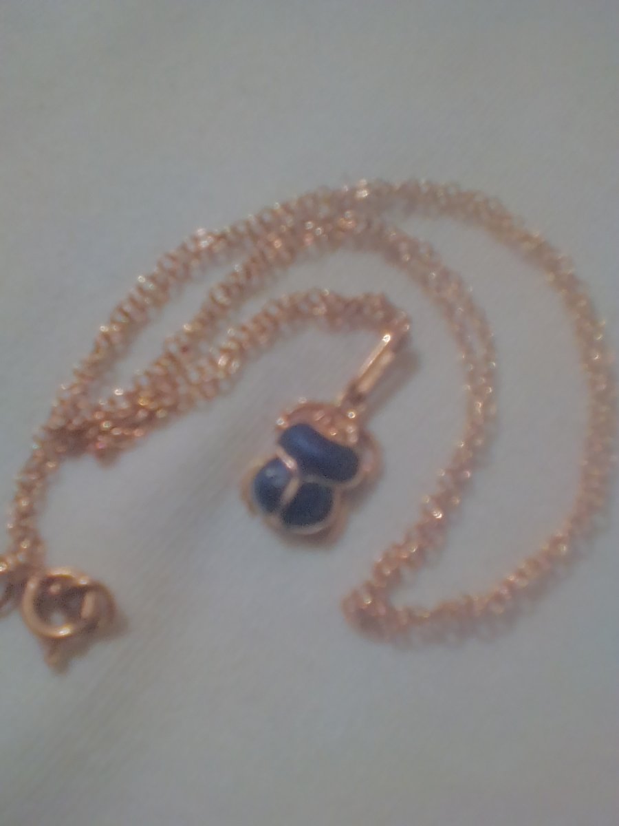

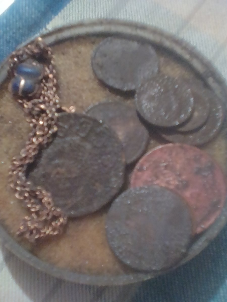

    Всем привет.копнул цепочку с кулоном рыжие. Мегатрон озвучивал как жолтые металы. Николаю ещё 100раз огромное спасибо за нормальные приборы.
