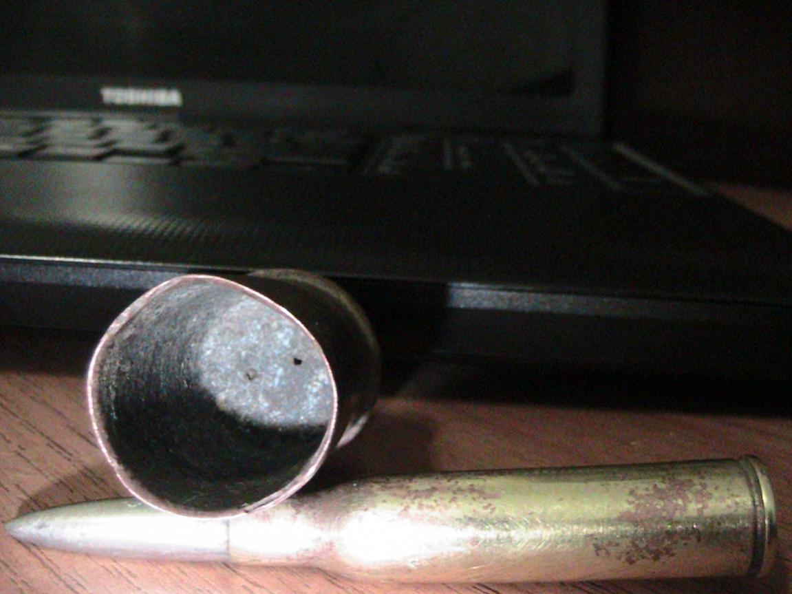

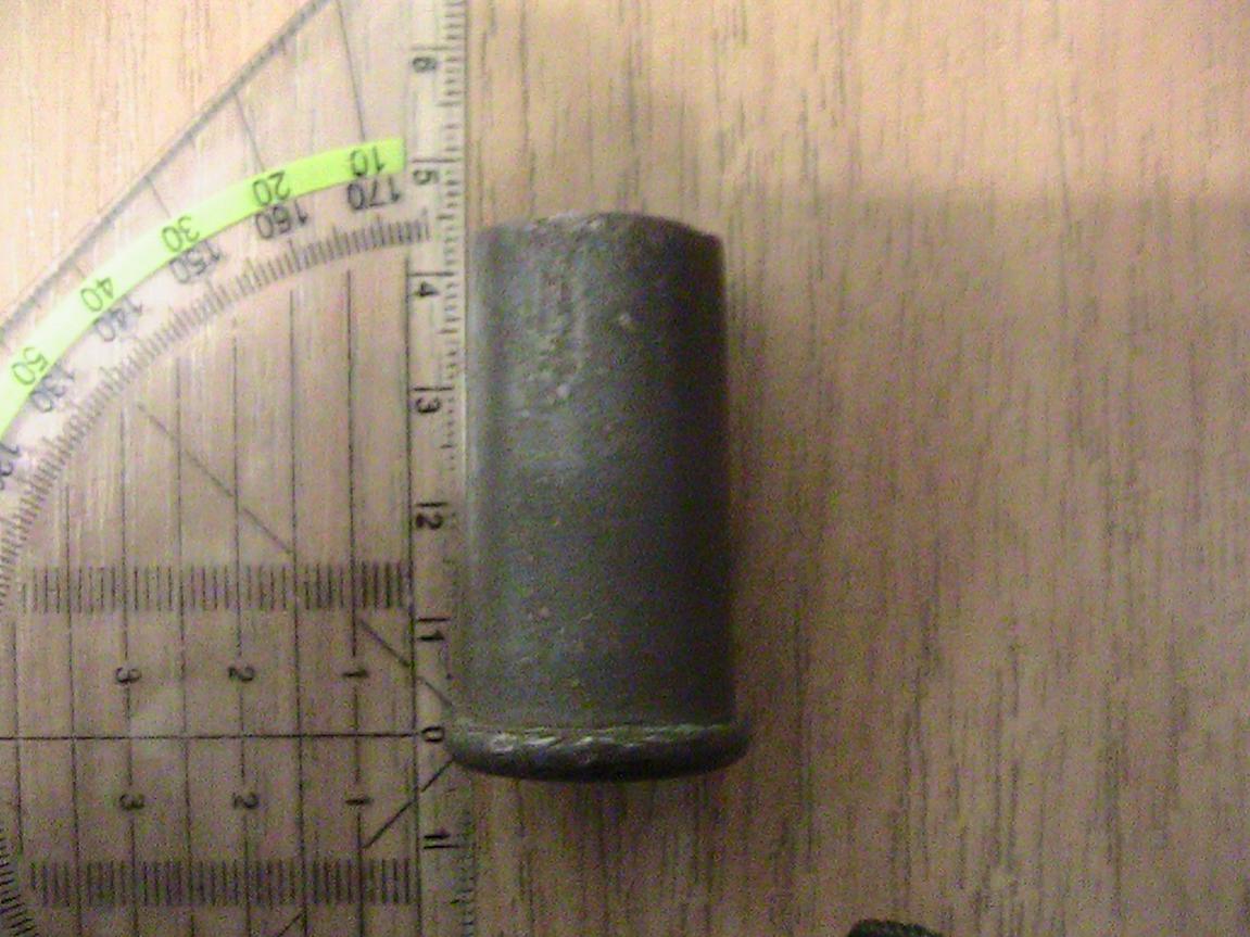

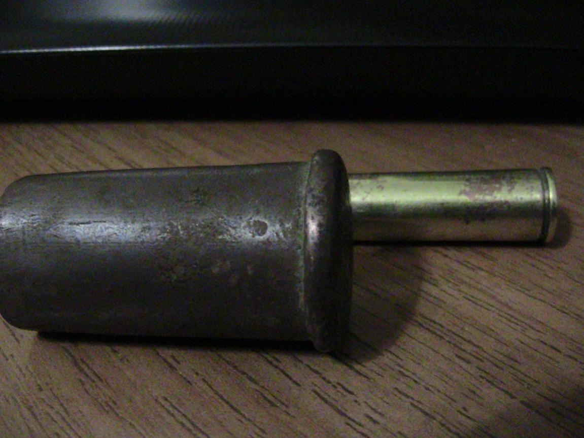

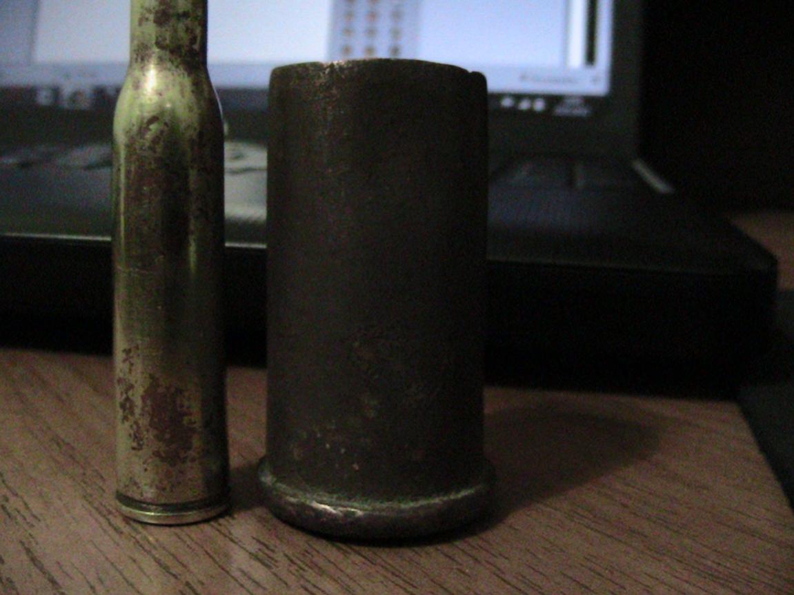

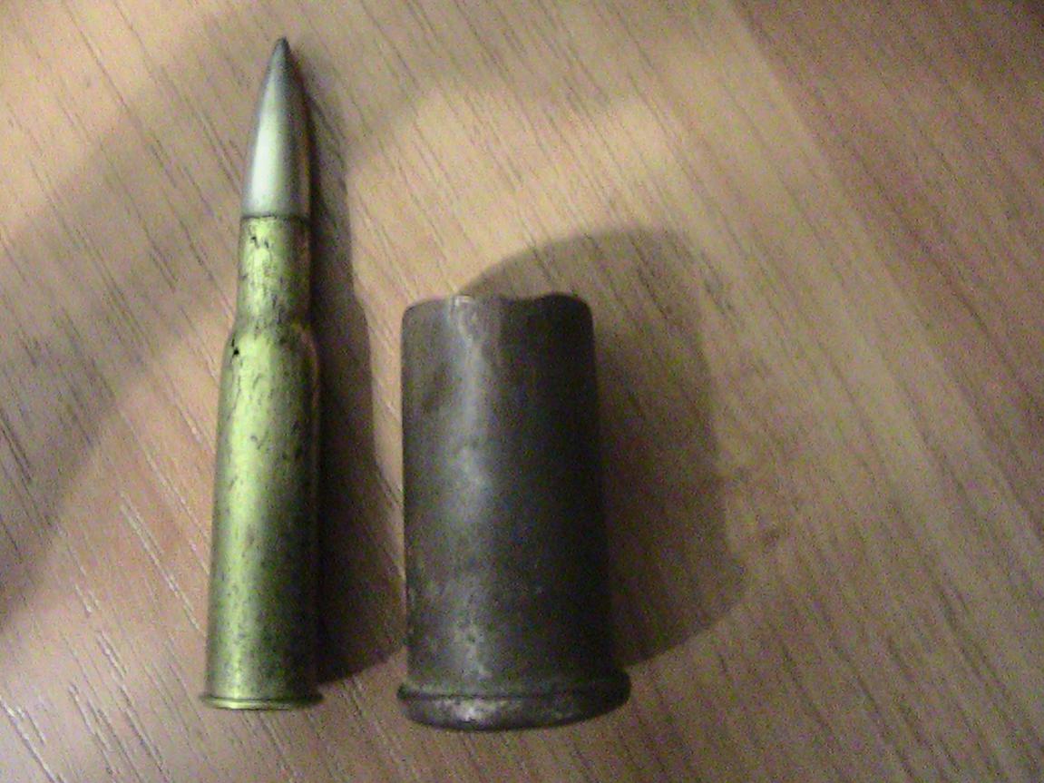

    Всем доброго копа!Позавчера нашлась странная гильза:материал-медь,диаметр-22мм,высота-41.Верхний край неровный,но и на обломанный не похож.Дно гильзы всё в вмятинах,как кто маленьким молотком отстучал.Клейма отсутствуют,либо нечитаемы.Охотничья,или как?Да и чья?Сопутка-ПМВ.

    Точно медь?, может латунь до меди частично разложилась от времени, частое явление.
  7. Мося
    Мося Stabsfeldwebel
    1483
    467
    3.296
    1.927
    Сколько затравочных отверстий в гильзе?

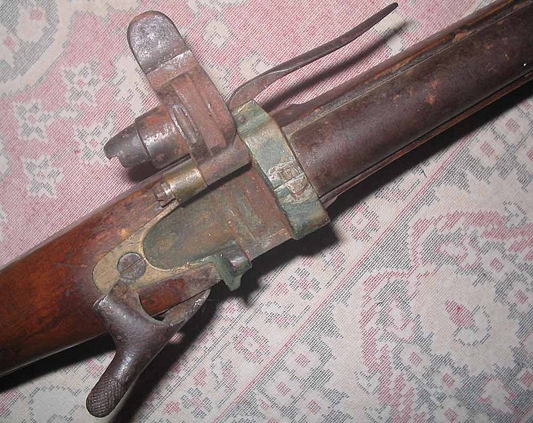

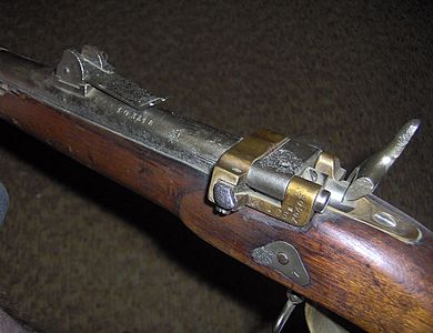

    Может и не КРНКА,хотя были разновыгодности:
    1- ВИНТОВКА КРНКА 1869г.
    однозарядная пехотная винтовка системы Крнка образца 1869 г. Представляла собой переделку дульнозарядной винтовки образца 1856 г. под патрон центрального воспламенения с капсюлем Бердана. К. в. имела наружный курок и откидной затвор с крышкой. При переделке на ствол навинчивалась бронзовая ствольная коробка и заменялся курок в замке. Перед заряжанием взводился курок, затем крышка затвора откидывалась справа налево, открывая доступ к стволу, и при этом происходил выброс стреляной гильзы. Новый патрон закладывался вручную, и крышка закрывалась. Внутри затвора проходил массивный ударник, который передавал удар курка капсюлю. Скорострельность Кв. — 9 выстр./мин, калибр 6 линий (15,24 мм), длина со штыком 180 см, длина без штыка 133 см, масса со штыком 4,9 кг, масса без штыка 4,5 кг. Вскоре К. в. была заменена винтовкой Бердана (1870), хотя на протяжении нескольких лет находилась (параллельно с винтовкой Бердана) на вооружении. К. в. участвовала в Русско-турецкой войне 1877—1878 гг.(винтовка на фото)

    Точно медь.Пятна меди выглядят по другому.Чистил только щёткой+мылом,но медь просматривается явно.

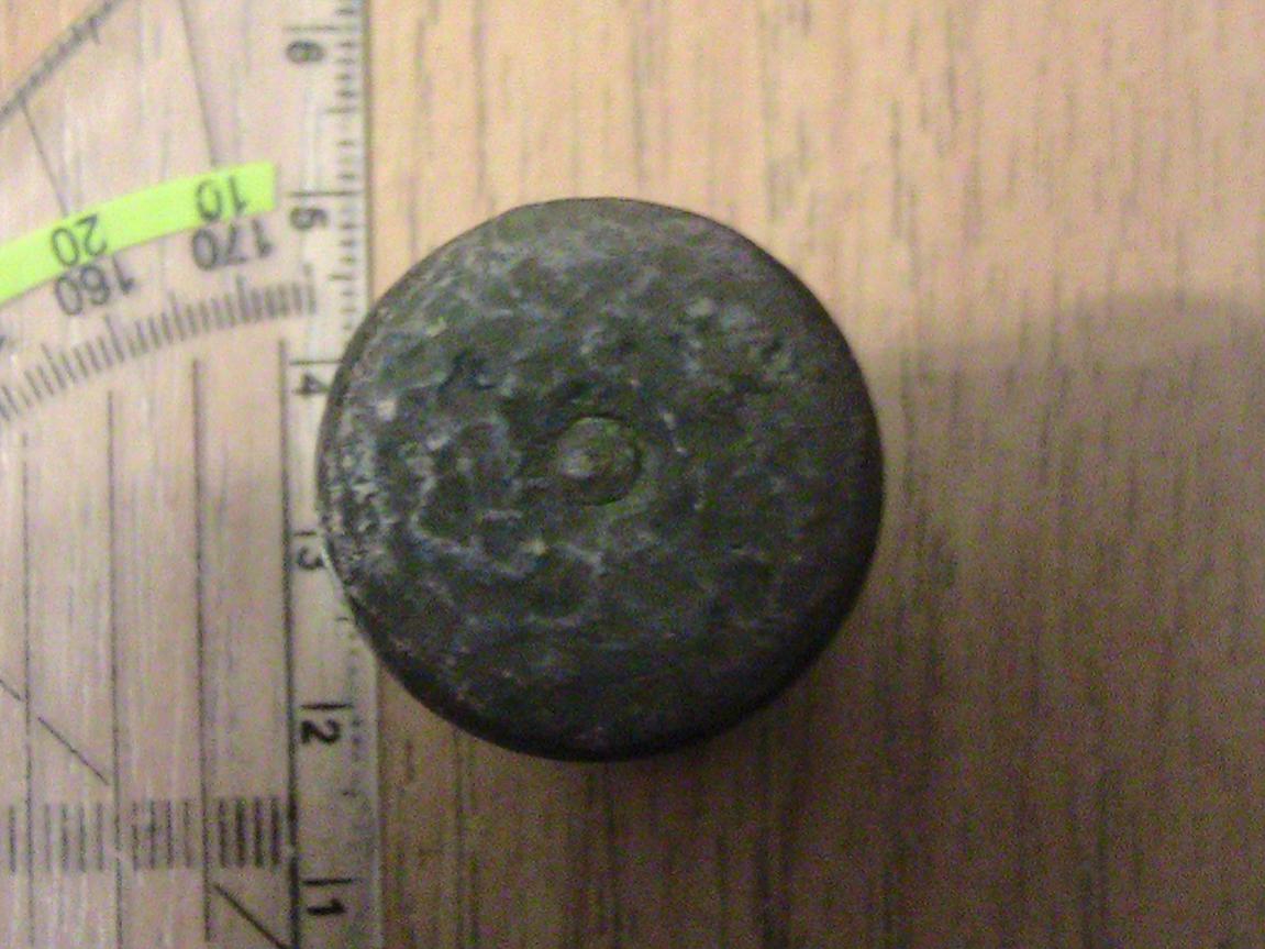

    Затравочных отверстия два,капсуль маленький,центральный.

    Явное несоответсвие разлёта затравочных отверстий с размерами капсуля.
    Попробуйте вставить в затравочные отверстия тонкую стальную проволоку,или деревянную щепку.
    Это нужно чтобы определить как просверлены затравочные отв.Если проволока вставится под углом в сторону центра капсуля-то вероятно капсуль штатный.
    А если пойдёт строго вертикально,то ваша гильза жестокое рукоблудие.
    Мне вообще видится гильза 20мм ШВАКа.Обрезанная и одетая на трость или инвалидный костыль.
    И в результате длительного пользования приобрела теперешний свой вид...

    Сходил за новым штангелем:
    Перед фланцем-21.8мм
    Фланец-24.3мм
    Толщина(не точно,фланец с заокругленными краями)-3.5-4.0мм
    Между затравочными отверстиями(вставил две иголки)-5.0мм
    Капсуль подзабит-5.0мм
    Высота гильзы-42.7-43.0мм
    Толщина стенок гильзы-0.9мм
    Попробовал очистить ЛОКом-преобрела устойчивый ровный красный цвет.Возьму на работу и попробую наждачкой №2000+вода.
  26. Мося
    Мося Stabsfeldwebel
    1483
    467
    3.296
    1.927
    Судя по размерам таки ШВАК.
    То что кажется капсулем-наковальня.
    А "шкрябать" нужно внутри.Причём грубо.Ножиком или отвёрткой.
