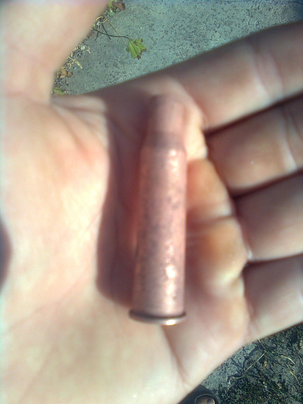

  1. Решил почистить гильзы лимонной кислотой. Гильза медная или лимонка придала придала ей такой цвет?

  3. Ага.
    Гільза латунна.

    От долгого пребывания в земле , латунь приобретает красноватый оттенок. Скальпелем поцарапать сильней и будет видно. Были гильзы омедненные ( сталь покрыта тонким слоем меди).

    Красноватый оттенок меди из-за выедания цинка из сплава.
