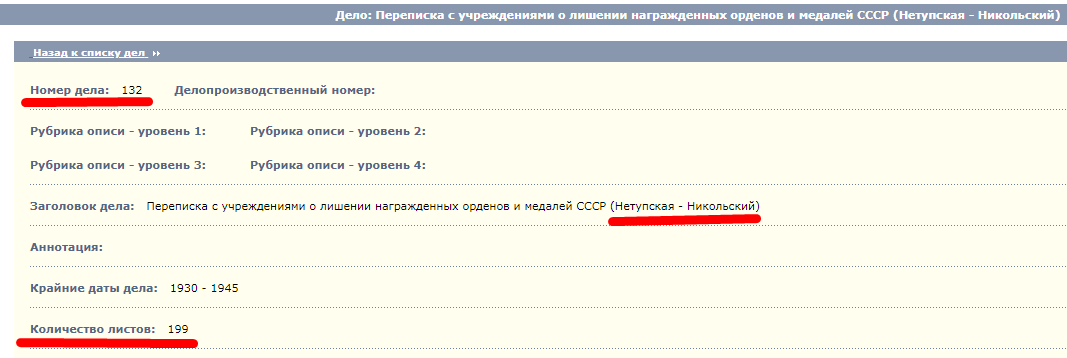

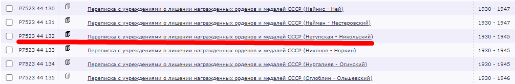

    На кожну особу є посилання на конкретну справу, реквізити якої вказані.
    Справи знаходяться у Державному архіві РФ (ДАРФ). Фонд Р7523 - це документи Верховної Ради СРСР. А Опис 44 - це матеріали Відділу з обліку і реєстрації нагороджених (спецсектор). Спецсектор, наскільки я зрозумів, це саме документи, що стосуються позбавлення нагород. Там особи, позбавлені нагород, розбиті за алфавітом і діапазонами. Як саме, видно на скріні. Баркан, наприклад, потрапляє у справу № 14, що й відображено на nkvd.memo.ru.
    http://opisi.garf.su/default.asp?ba...&fond=410&opis=134&co=1602377&cd=6109707&cp=1
    Отже, наш Нікіфоров має бути у справі за такими реквізитами ГАРФ. Ф. Р7523. Оп. 44. Д. 132.
    Не знаю, як можна достукатися до того архіву. Я з ним ніколи справи не мав. І чи можна взагалі щось отримати з того "спєцсєктора".
    Не так і багато аркушів у справі.

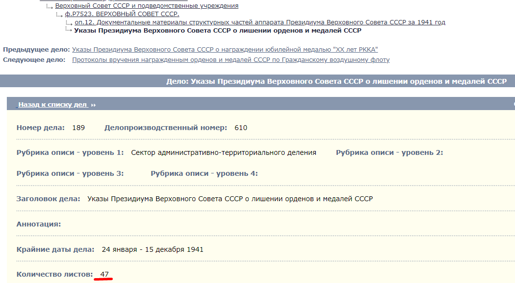

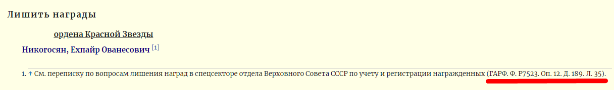

    Схоже, що сам Указ від 28.07.1941 р. має бути тут - ГАРФ. Ф. Р7523. Оп. 12. Д. 189. Дивно, чому на nkvd.memo.ru пишуть, що його зміст відновлено, коли він має бути за вказаними реквізитами. На підставі нього, наскільки я розумію, Нікогосяна і внесли в список на nkvd.memo.ru. А згадка про переписку - то помилка. Бо переписка зберігається не за Описом 12, а за Описом 44.
    http://opisi.garf.su/default.asp?ba...&fond=410&opis=97&co=1603420&cd=6116089&cp=10
