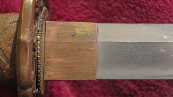

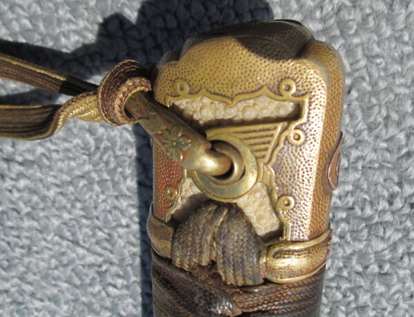

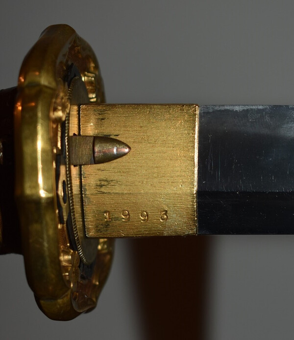

    Номери на хабакі ставили лише на офіцерських мечах сін-гунто, які використовували офіцери залізнодорожних військ та залізнодорожної поліції (фото додаю), окрім того на цих "залізнодорожних мечах" обов"язково була присутня емблема залізнодорожньої компанії, яка була частиною дизайну на кобуто-гане (фото додаю - тут Ви бачите кобуто-гане з емблемою Північно-Китайської залізнодорожної компанії). На Вашому мечі будь-які емблеми відсутні. Хабакі з номером на Вашому мечі зовсім не схоже на хабакі з номерами на підтверджених "залізничних мечах". Ваш меч не є "залізнодорожним", тож не зрозуміло нащо було взагалі комусь ставити номер на хабакі. Може порахували, що так цікавіше :)
    Дизайн фучі не японський та в деталях відрізняється від штатного для цих мечей. Хоча неякісне виконання фурнітури часто спостерігалося на мечах, виготовлених на окупованих японцями територіях (за межами Японії).
    Але найбільший "косяк" це лезо меча. Воно виконано в "дамаському" стилі - добре проглядається дамаський візерунок. Дамаська сталь під час Другої світової війни не використовувалася ніким, ні Японією, ні її сателітами на окупованих японцями територіях. Так, були мечі, виготовлені на окупованих територіях під час війни, які мали неякісно виконану фурнітуру (фучі, сеппа, хабакі, цуба, кобуто-гане), схожу на вашу, але жоден із них не мав леза з дамаської сталі. Це 100%.
