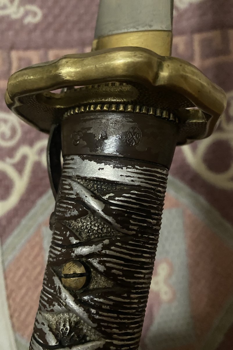

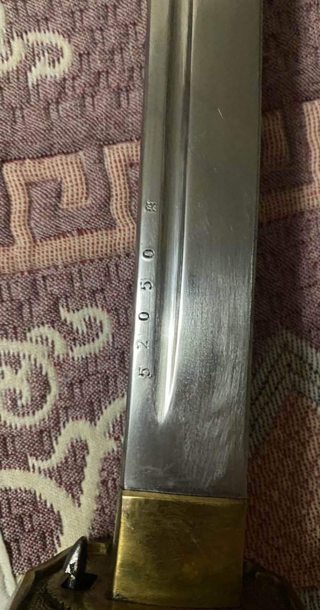

    Доброй ночи камрады.

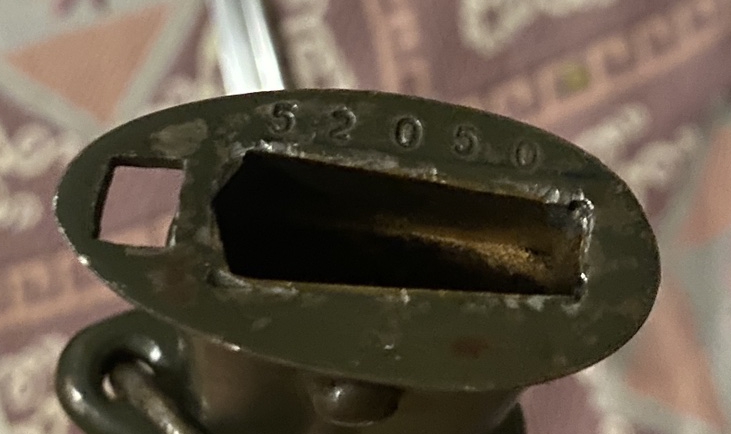

    Кто в теме подскажите на оригинальность.Хочу приобрести.

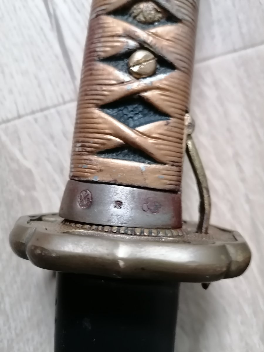

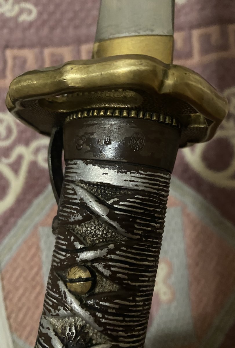

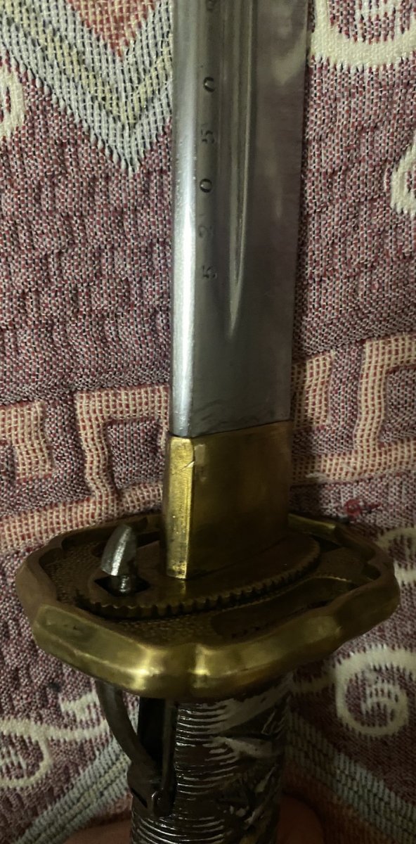

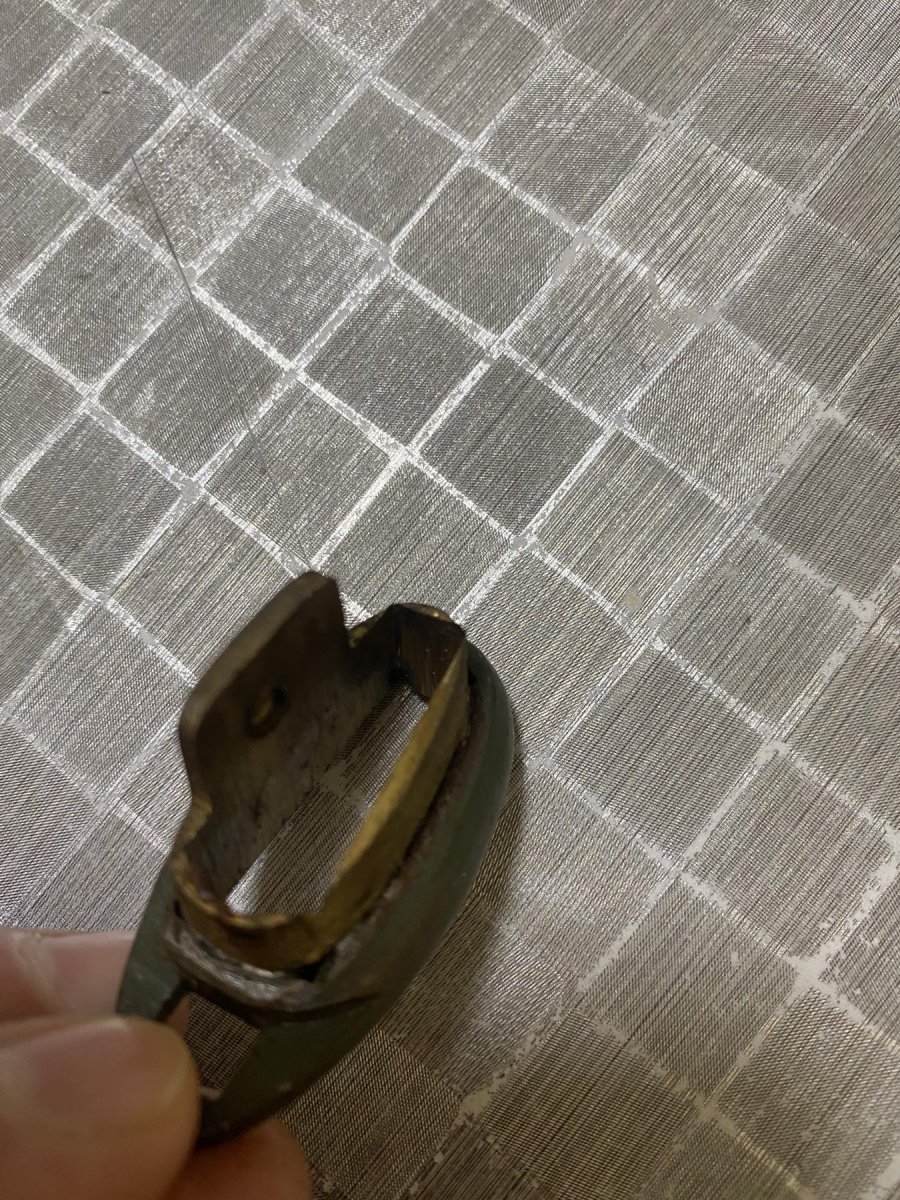

    Смущает клеймо приемки после номера на клинке, должен быть иероглиф "то", такой же , как и в центре из трех клейм на фути (основании рукояти), однако , согласно Фуллеру
    у клинков с номерами диапазона 52000- 53000 первый иероглиф- логотип токийской фирмы Суя

    Благодарю за помощь
    В целом что скажете по нему?

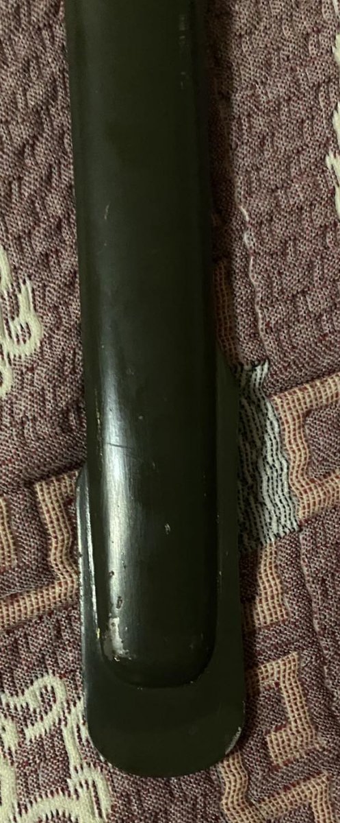

    Иероглиф в центре фути и после номера на клинке плохо видны, размыты , должен быть "то"(восток), если не он, то однозначно Китай , неплохая репродукция
    книгу Грегори и Фуллера "Японское холодное оружие, военное и гражданское" можно бесплатно найти в сети, там можно увидеть клейма и регистрационные номера клинков

    Як на мене, то не оригінал.
    Згоден із коментарем вище, треба перевірити у каталогах. Клейма дуже важливі.

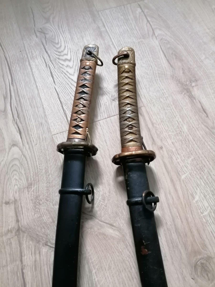

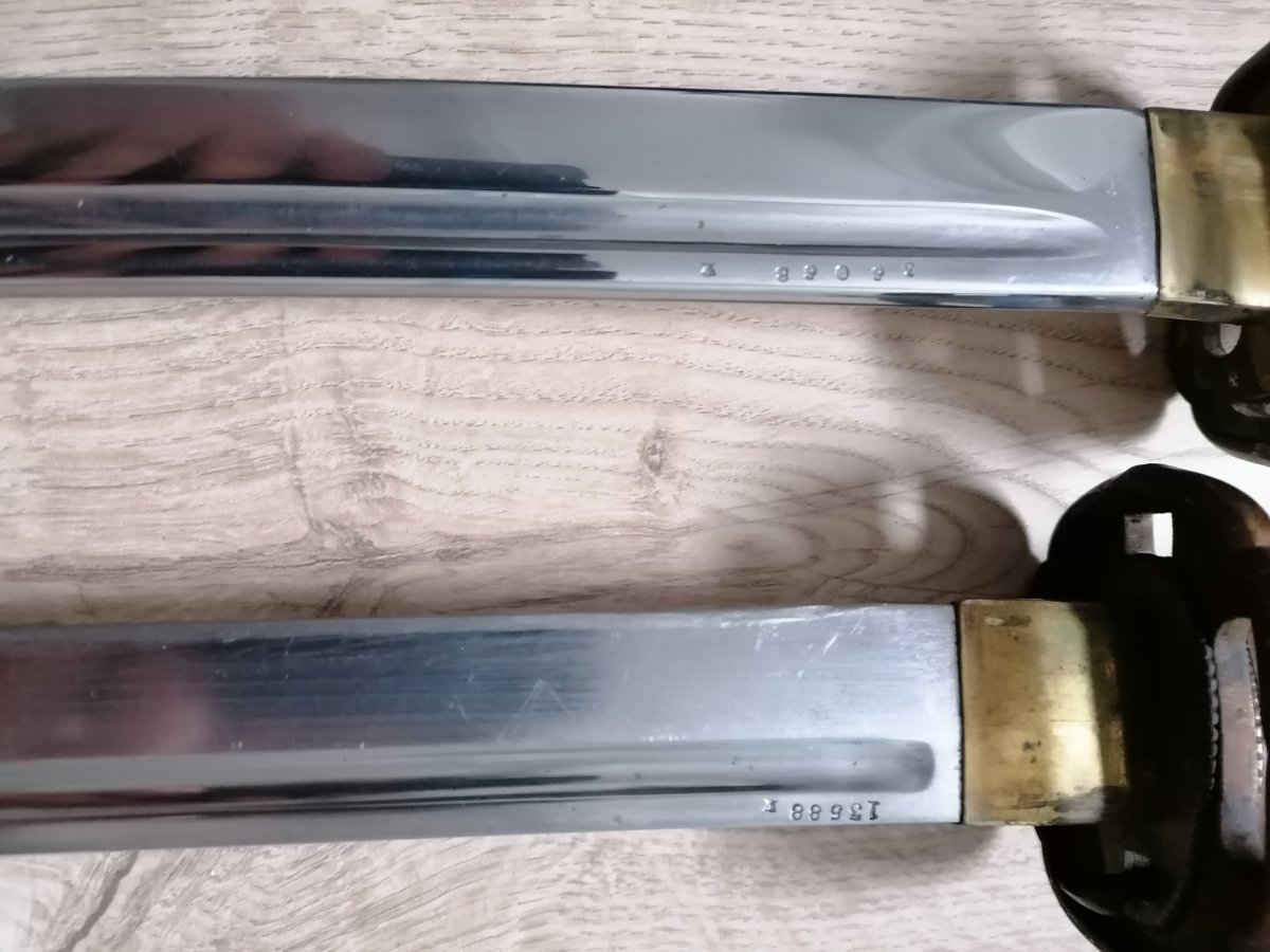

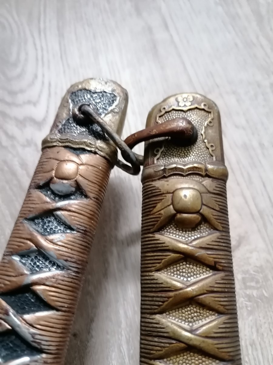

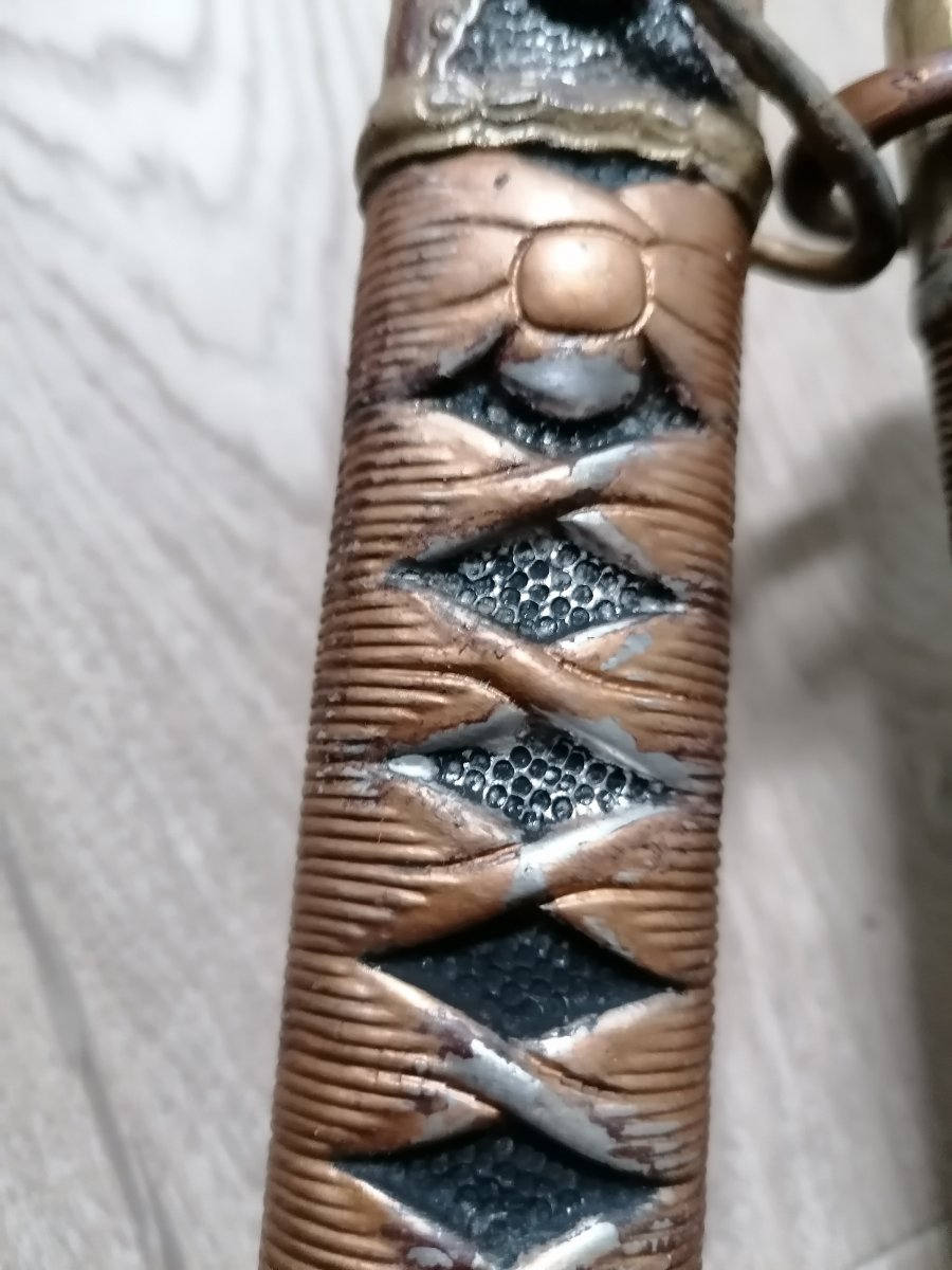

    Дима это копия ((. У меня есть на руках точно такой же меч, с теми же клеймами и в алюминии. И есть оригинал в алюминии. Чуть позже зделаю фотографии двух предметов и растолкую что да как..
    dimarik likes this.
  9. 11aliaksandr
    11aliaksandr Leutnant
    1,839
    Location:
    Беларусь Минск

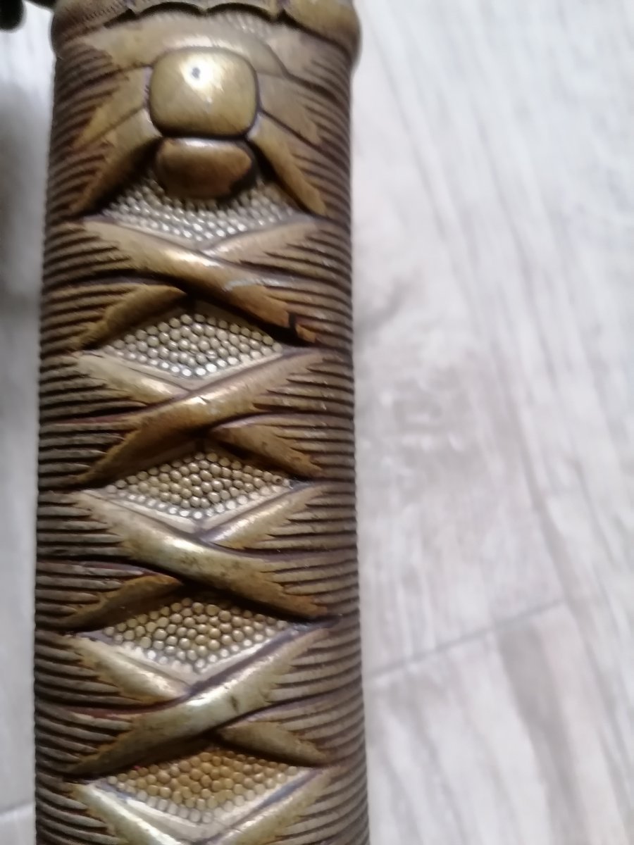

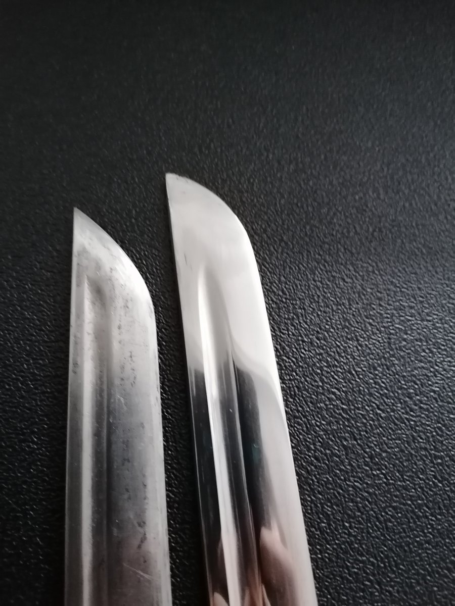

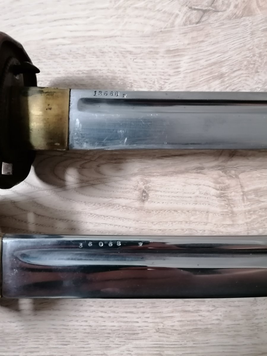

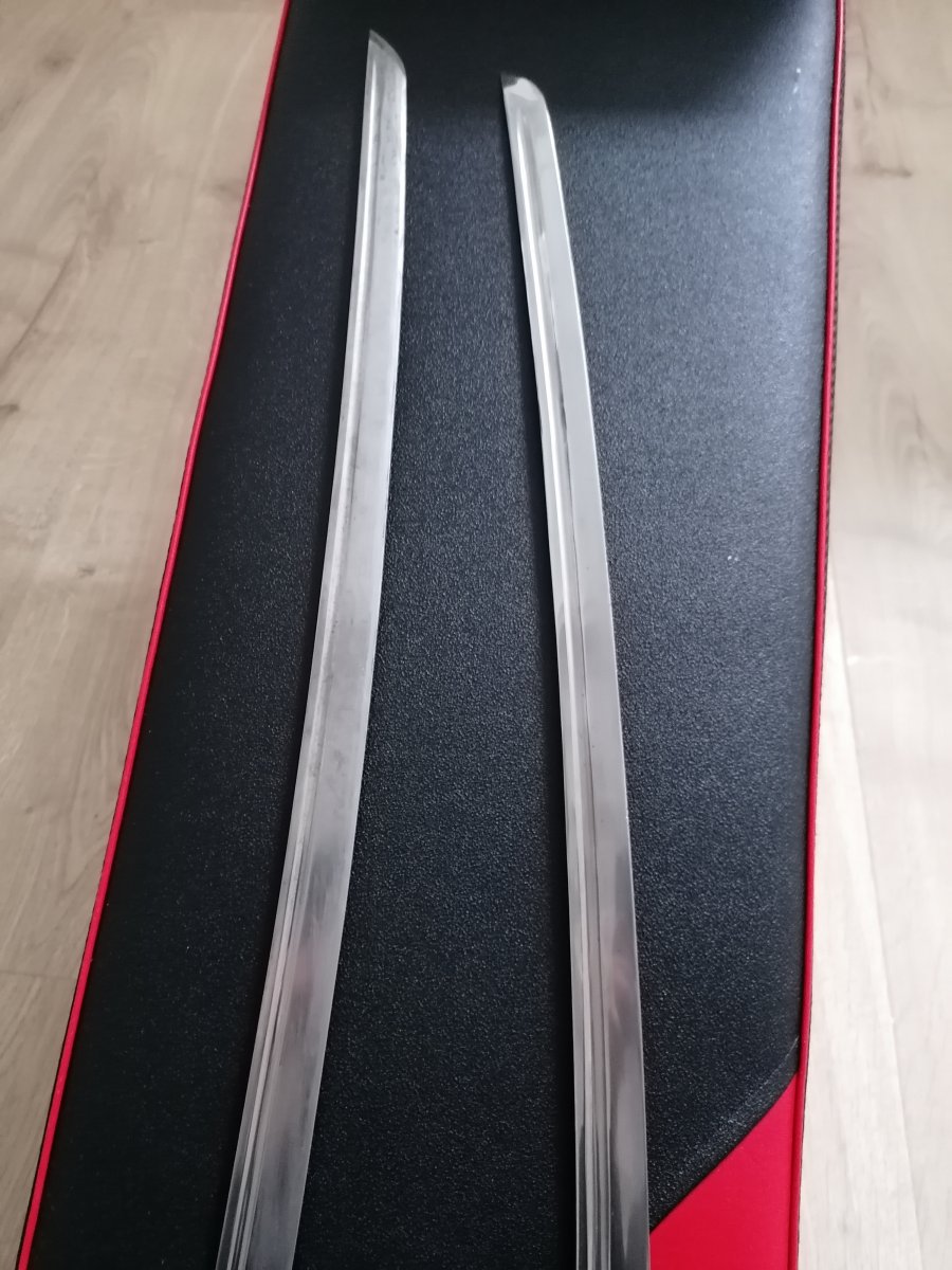

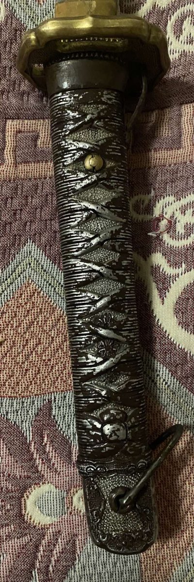

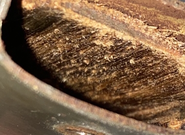

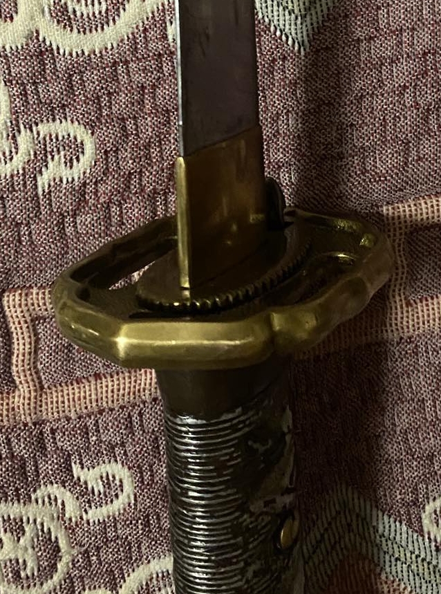

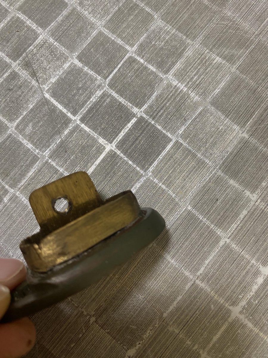

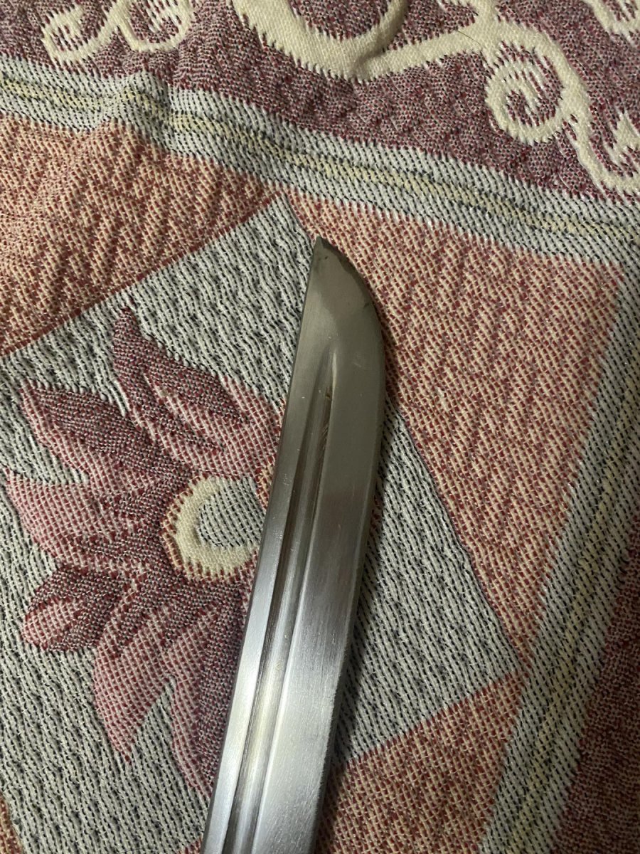

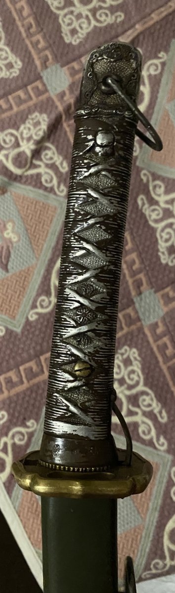

    И так начнём.. Вообщем не для кого не секрет что сержантские катаны самые подделываемые. В твоём случае это очень хорошая копия (бывают и хуже). Красные флажки в нашем случае это шагрень на рукояти она как будто набита кернером (должна быть выпуклая и кучная в независимости от арсенала ). Следующий флажок это номер далеко от хабаки и слишком растянут. Сам клин тоже отличается долом. Бант меньше обычного итд. Можно говорить долго кто в теме. Фотографии предлагаю. Последнее фото это лишь часть моих японских мечей. С уважением Александр
