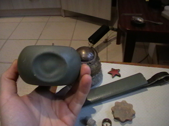

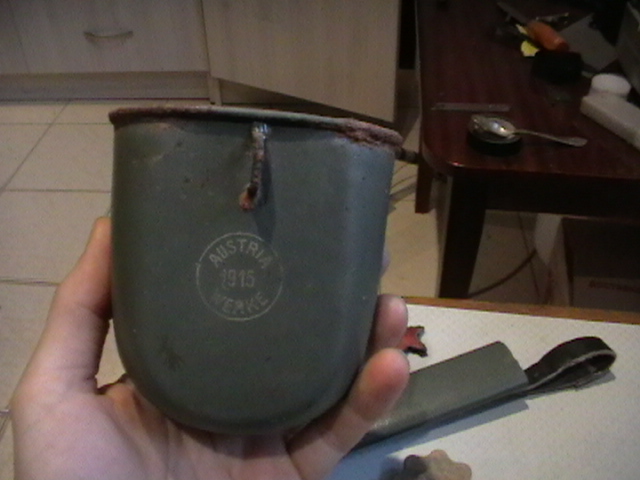

    Да осколков я вырыл много, но в месте с тем поднял пару ножен и кружку достойную любого МД ,которую какой то копатель не докопал (наверняка ходил с дискримом) . Это как кому повезёт. Копать по войне ПИРАТ очень даже отличный. IMGA0201.JPG IMGA0202.JPG IMGA0203.JPG IMGA0204.JPG IMGA0205.JPG

    "Пират" - не отличный прибор. Если кому-то из "зубров" не лень буде порыться в архиве, и он вывалит вам сюда фотки находок, сделанных где-нибудь на Невском пятачке или в Долине смерти одним щупом, и скажет, что самый лучший прибор - это щуп, вы сможете ему возразить? Ваши снимки показывают лишь то, что вы нашли удачное место, а копатель, который не докопал, возможно, искал нечто совсем другое - благо, дискрим позволяет.

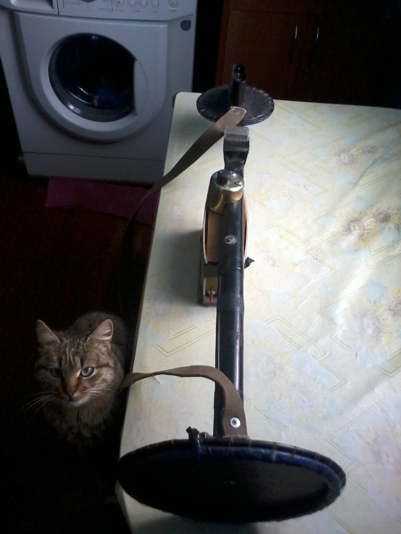

    как для меня это один из лучших для металлолома--производство луганского кулибина

    TR-Локатор. Для металлолома - да, неплох. Хорошо видит большие предметы на небольшой глубине и игнорирует мелочь.

    ну я бы не сказал что на небольшой глубине--у меня он доусовершенствованный --добавлен баланс грунта--да я и глубоко не копаю под 60 уже--глубоаие сигналы ставлю палочки и отдаю молодежи
