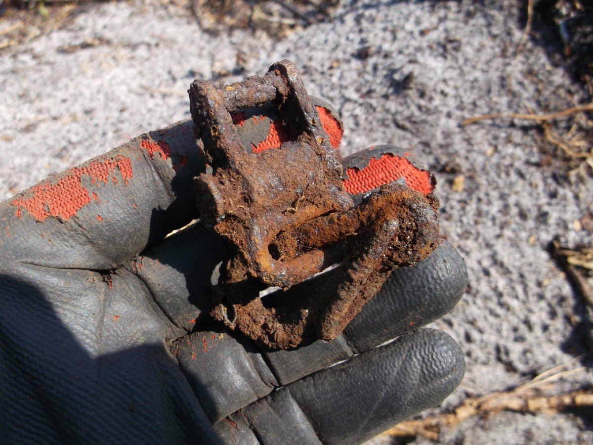

  15. mud
    mud Obergefreiter
    99
    earth
    просто дружище роман25 вы мало овладели клоном.потому как что с малой что с большим датчиком обем определяетса по звуку.гвоздь пищит совсем подругому...и вобще малая катушка видит те мелкие предметы с черного металла которые все монетники в дискриме пропустят
