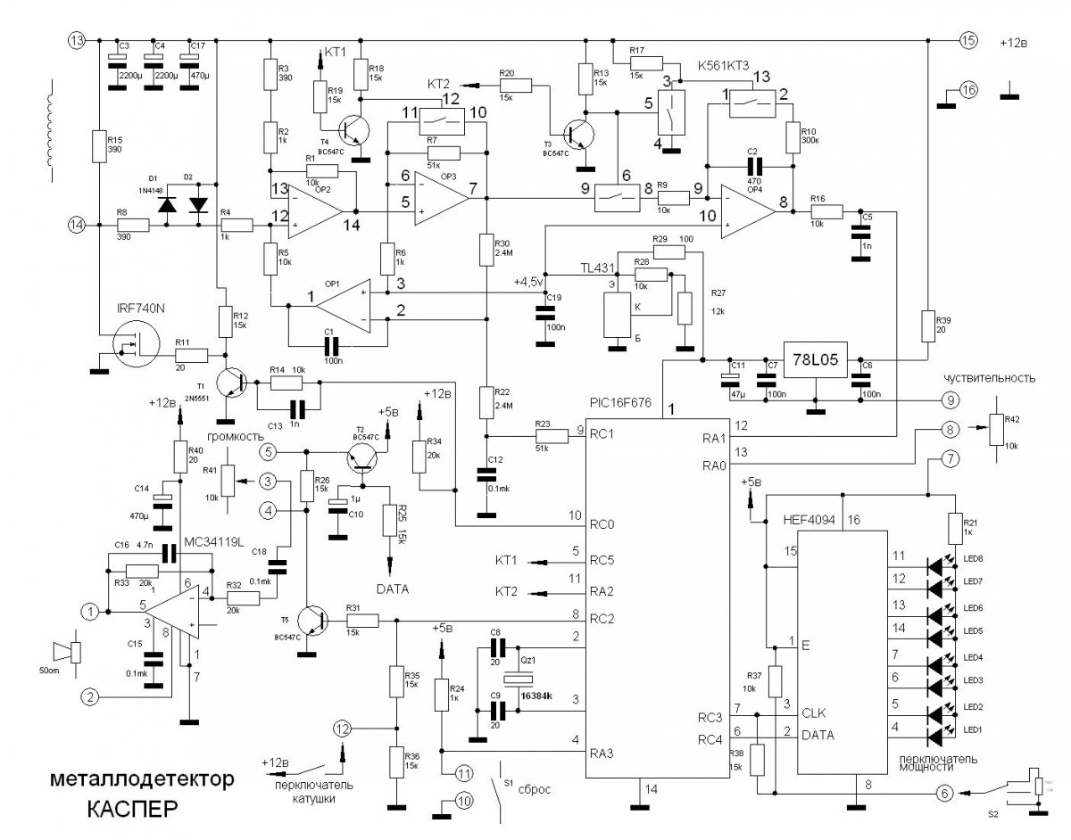

    Для пошуку металолому потрібний все таки хороший імпульсник. За останні роки я перепробував їх практично всіх. На мою думку, найкраще для цього підходить "Каспер". До війни ці набори клепали в Макеївці, але і зараз можна найти якщо добре пошукати. Його включав сантиметрів 30-40 над консервною банкою, натискав RESET і він вже менших предметів не бачив, при цьому чуйка зовсім не зменшувалась. Ось для ознайомлення його схема. metal_sxem.jpg

    Luftkurs, глянув його схему, початок в №7 за 1998, з Вами повністю згідний, він заслуговує на певну увагу. Але це вже для добре підготовленого радіоаматора, а для початківців він занадто складний. Як на наш час, то використано багато морально застарілих деталей, та й потрібно багато часу щоб звірити печатку з схемою.

    Да. Он в двух номерах журнала; где то встречал эту же схему но усовершенственую, и оставил без внимания. В журнале (схема мд) размещение токо-проводящих дорожек соответствует схеме. Единственное спутаны местами две микросхемы если не ошибаюсь 4 с 5. При правильности деталей и аккуратном монтаже запускается сразу. А детали хоть и старые но встречаются часто. Собирал на км конденсаторах и качественных комплектующих частота стоит уверенно. Будет интерес - могу подсказать. С ув.
