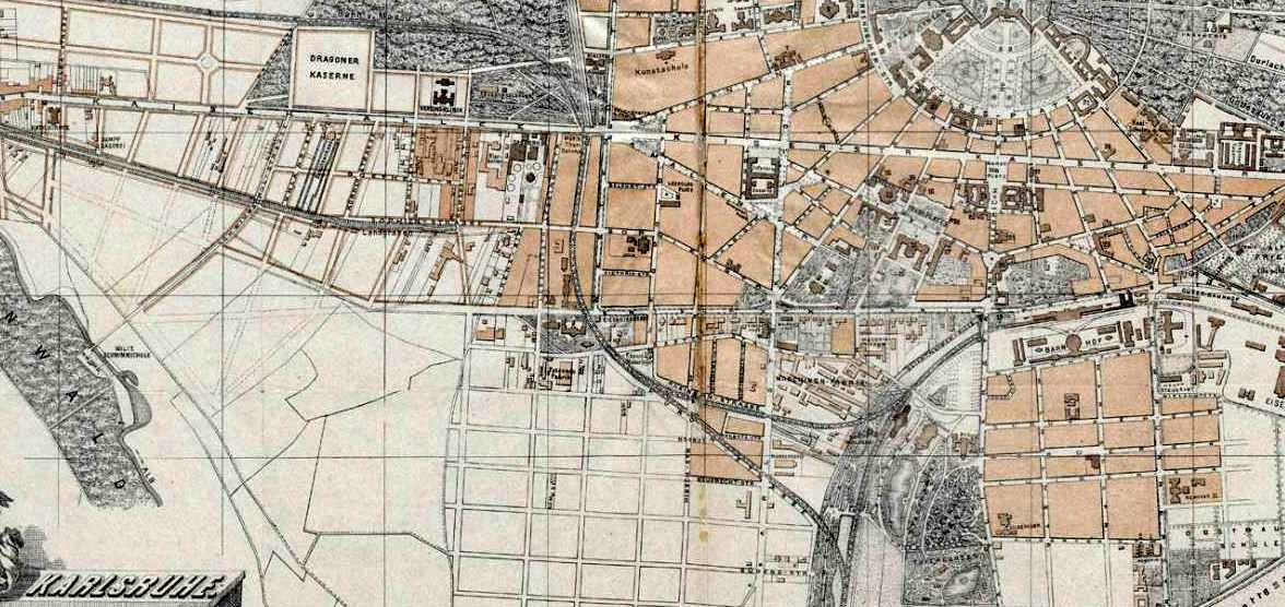

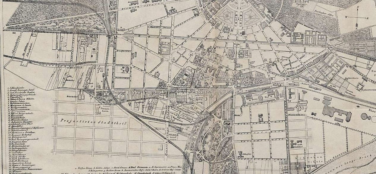

    Немного шире фрагменты плана Karlsruhe 1878 и 1889 годов. Так удобнее видеть, что Patronen Fabrik на одном и том же месте.

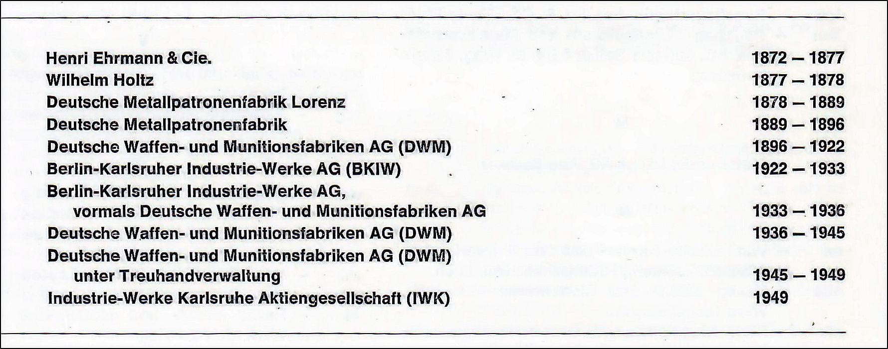

    По названию фирмы в сети такая табличка.

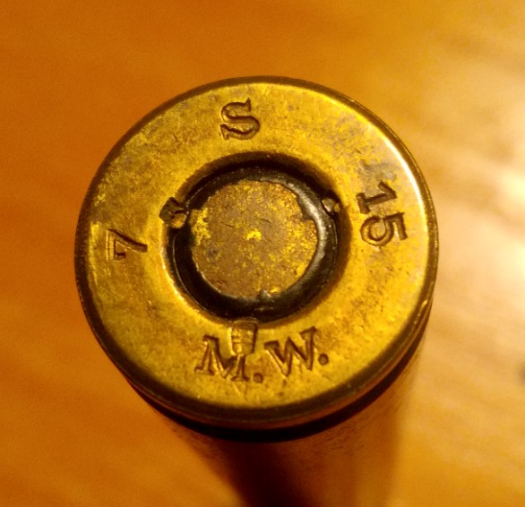

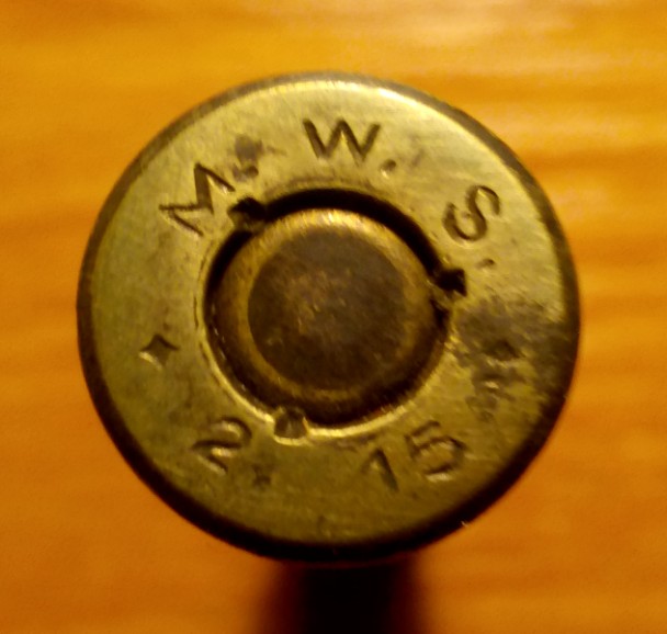

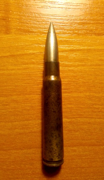

    Доброго. Попались недавно такие экземпляры.
    Трёхсекторные очень редко выскакивают, а макет так вообще впервые, не ожидал, что он будет с тупоконечной пулей (возможно, на фото не очень заметно). Очень жаль, что маузеровские пули даже на глубине (дно траншеи) сохраняются, в основном очень плохо..
    Напомните - MW трёхсекторная - это пуля с фосфором? А 4/18/S67 без производителя - это экспериментальная комиссия кажется называлось?

    На фото ,,3,, гильза произведенная Военной комиссией , имеющей производственные мощности по производству патронов. По фото ,,1,, ИМХО. Думаю , что снаряжен пулей М 88 . но не исключено снаряжение ,, B-Geshoss ,, в этом случае окантовка капсюля будет иметь такой-же цвет (черный) , но пуля будет отличаться внешним видом и иметь торцевое отверстие в головной части.
    Варианты клеймения фабрики ,,M.W ,, встречающееся на позициях ПСВ. В даном случае, снаряженные пулями ,, S ,, .

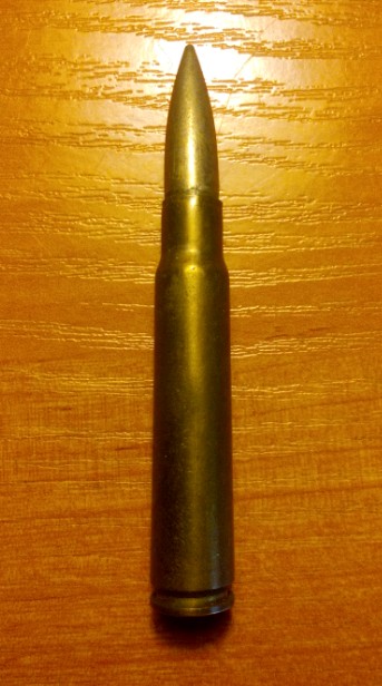

    Доброго. В гильзе от Военной Комиссии (перепутал с Экспериментальной, дзякуй за исправление) была обычная пуля?
    И отверстие в B-Geshoss будет заметно невооружённым глазом? Отстучал от нароста ржави, пуля похожа на обычную тупоконечнуб.. MW попадаются не редко, но 4-х секторные.

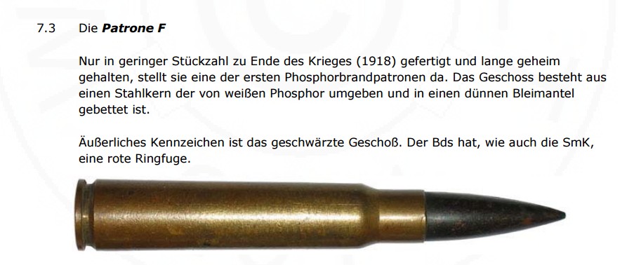

    И такой вопрос - где-то, возможно, здесь на форуме, было высказано мнение, что какие-то трёхсекторные - снабжались пулями с фосфором. Вы про это не в курсе?

    Было, но не в курсе. У нас , ,, M.W. ,, в принципе , редкие.
    По Phosfordrand только это и пуля была разработана позже. Приоритетно для вооружения авиации.

    Итак. MW 15 6 - скорее всего обыкновенная М88, так как по форме пули можно было бы грешить на L.E.-Patrone, но он в то время ещё и не начал производиться.... Да и было их крайне мало. Пару десятков тысяч штук... Но для 100% гарантии отчистить бы головную часть пули, а то и вынуть ее.

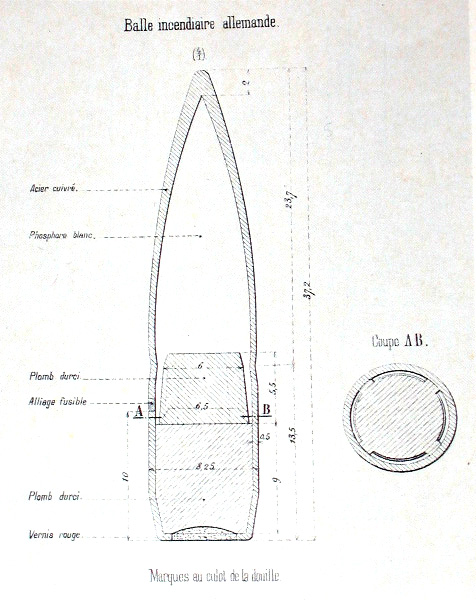

    B-Geschoss - это определение 1930-х для другой пули (как минимум она остроконечная :) ), а не для тупоконечной.
    Правда в ПМВ тоже был B-Patrone, который мы знаем по более привычному и правильному названию Alder "B"-Patrone (ballonpatrone). Но у него настолько характерная "фигурная" форма пули, что перепутать ни с чем нельзя... Пулю, вроде как, логично, что можно было бы назвать B-Geschoss, но это не соответствует выше приведенной картинке, на которой пуля L.E..
    Начиная с 1916/17 гг и до апреля 1918-го трёхсегментные клейма в комбинации с цветовой маркировкой вокруг капсюля и пули уже начинают означать некоторые типы патронов: S.Pr. и F-Patrone. Кстати!!! Это РАЗНЫЕ патроны. (на схеме и фото выше они приведены, но не разделены по типам, что немного запутывает).
    Были они с разной конструкцией пули и... разной комбинацией маркировки: как клейма и цветовой маркировки, так позже - только цветовой маркировки. (блт, сам запутался уже :) )...
    По трёхсегментным клеймам для обыкновенных пуль (почему именно их начали делать в ПМВ) точно не скажу, ибо тупо забыл... Читал когда-то это объяснение, но вылетело из головы.. сорян.
    С ув.
    GINDENBURG, 250RIR, Мансур Львович та 3 іншим подобається це.

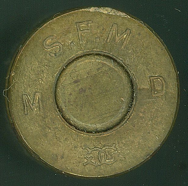

    Ну и про "дырявую" голову... Моя же собственная фотография из нашей с Трёшкиным (нашей первой(!) ) статьи про историю всяких патрончиков аж за 2009 год...
    Юра К, Hollger, 250RIR та 5 іншим подобається це.

  15. Grand
    Grand Oberleutnant
    4.175
    В сети еще такое фото 7,9 мм SFM.
    Kugel, Vesel'chak, 250RIR та ще 1-му подобається це.
