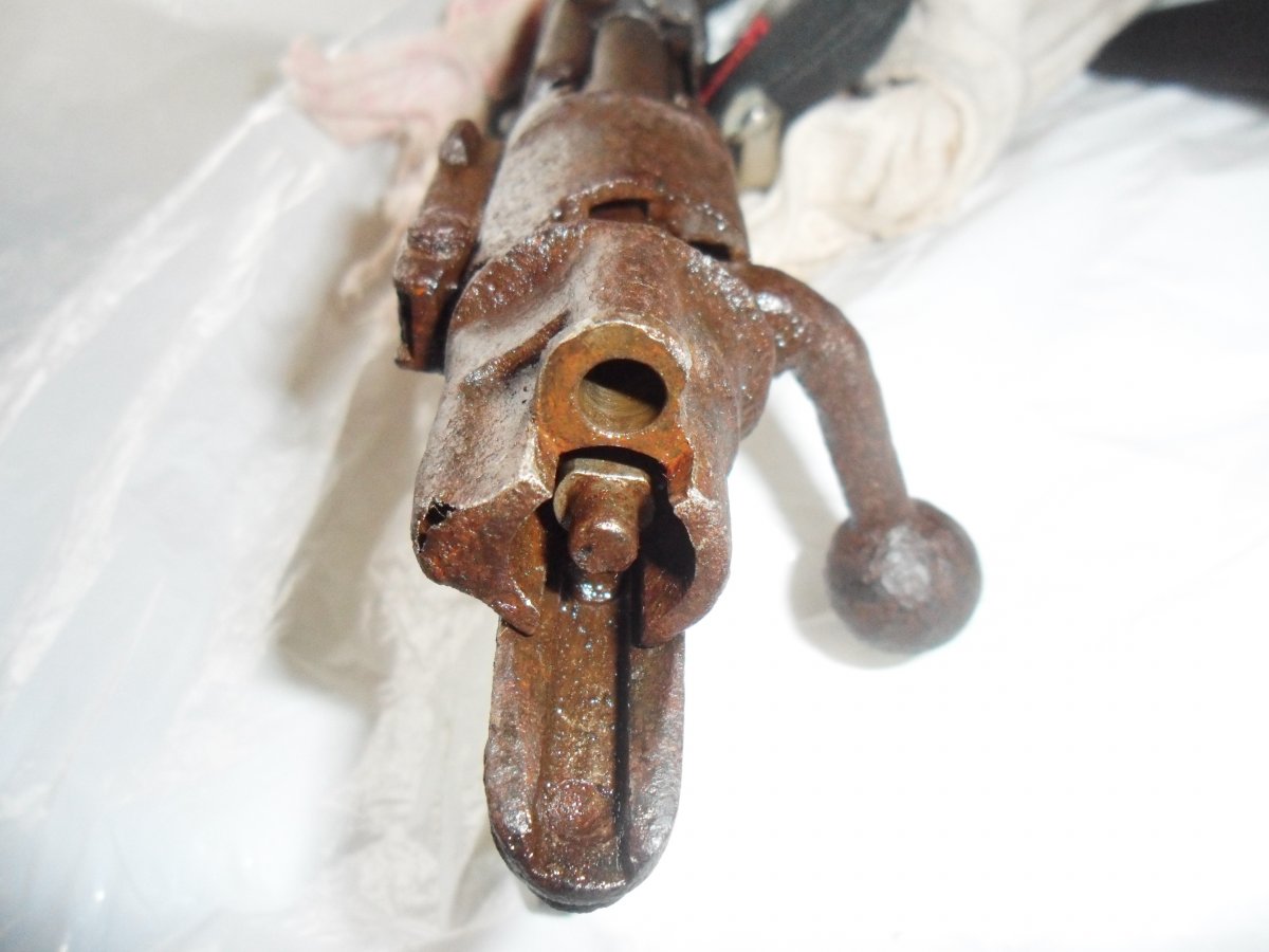

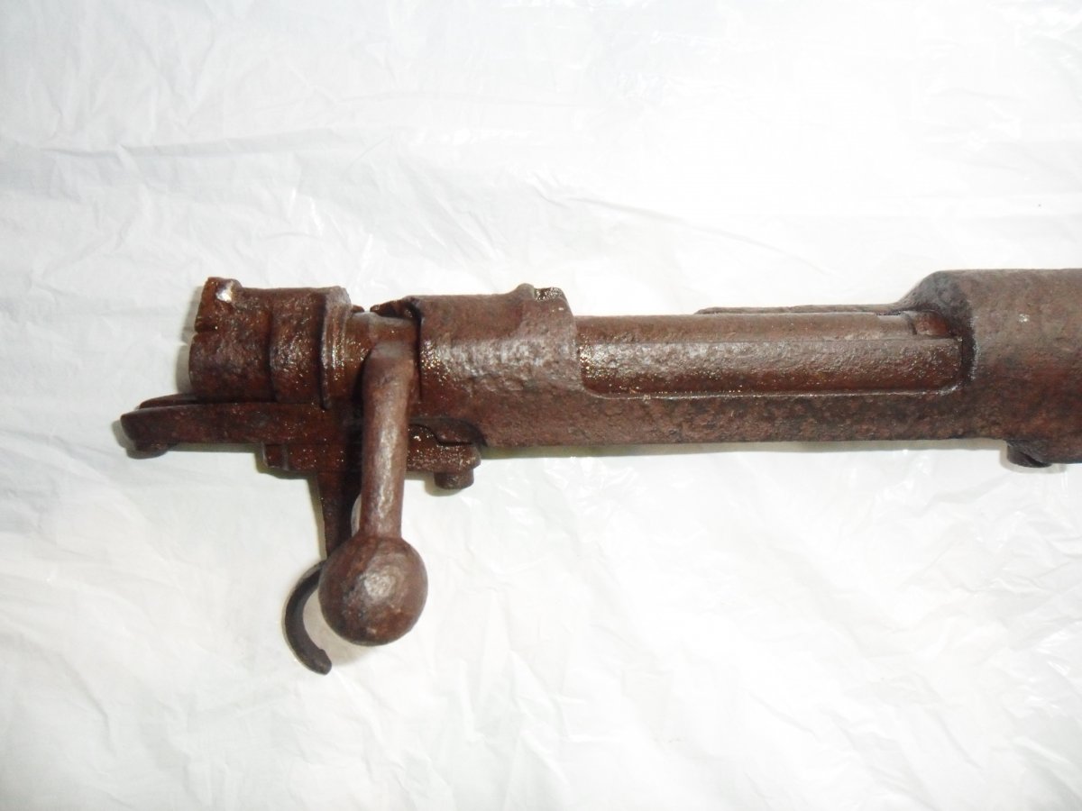

  15. HENIRAL
    HENIRAL Schütze
    21
    дунаевцы
  16. HENIRAL
    HENIRAL Schütze
    21
    дунаевцы
    нет предохранителя.что делать?
  17. Барс-Дима
    Барс-Дима Hauptmann
    11
    21
    2.262
    Южный сектор.
    надо оттянуть назад ударник и открывать затвор
  18. Барс-Дима
    Барс-Дима Hauptmann
    11
    21
    2.262
    Южный сектор.
    померьте внутри где должен стоять предохранитель-сколько в внутрь ?
    походу его там и не было
    и что с курком?
    почему его нет.такой был найден?

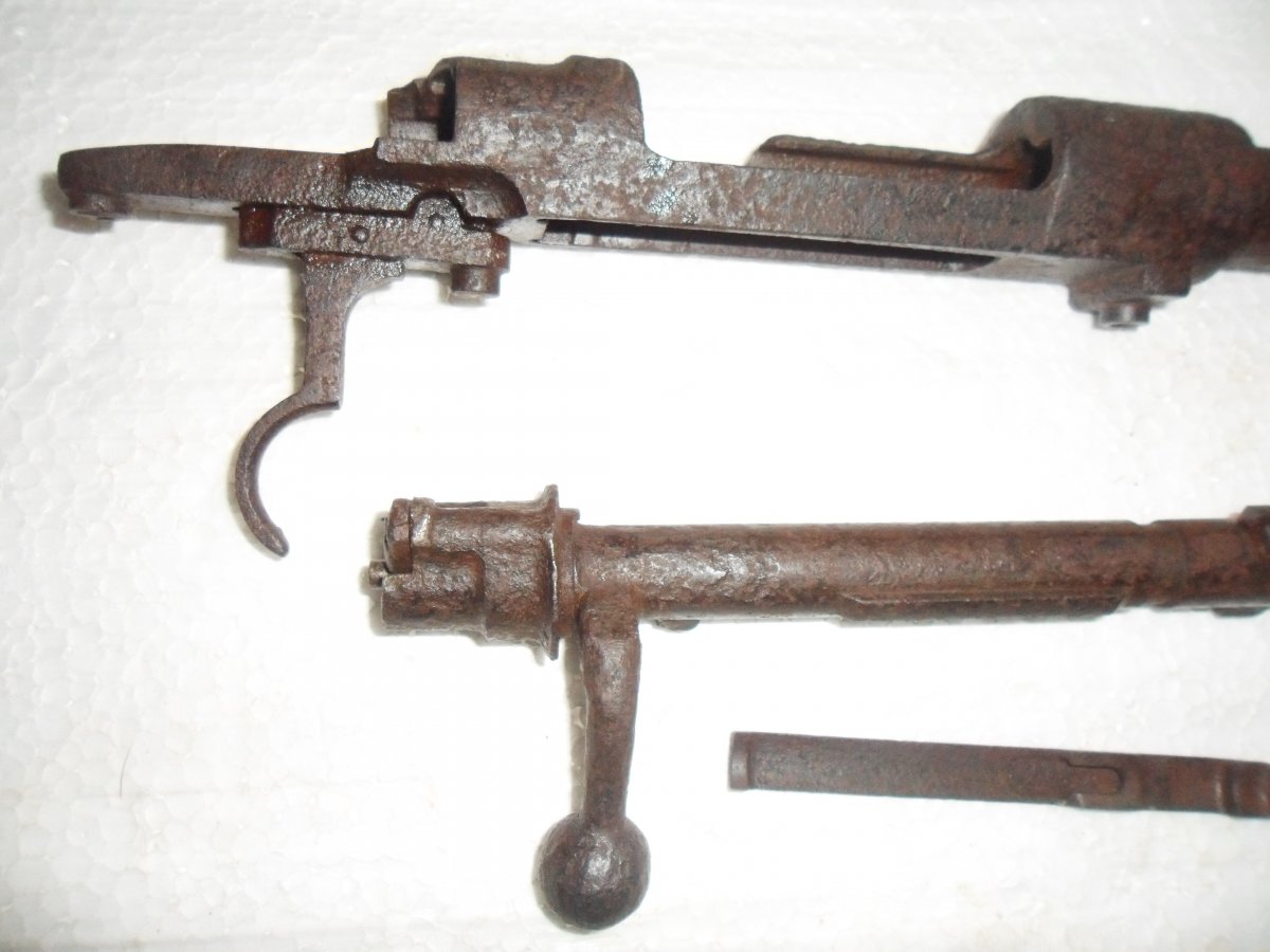

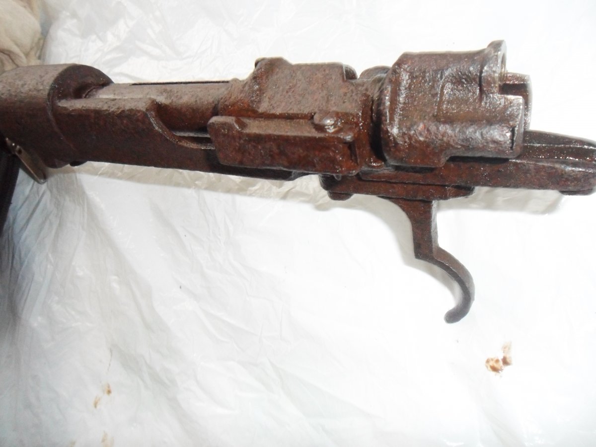

  19. HENIRAL
    HENIRAL Schütze
    21
    дунаевцы
  20. HENIRAL
    HENIRAL Schütze
    21
    дунаевцы
    предохранитель был но сломан
  21. Барс-Дима
    Барс-Дима Hauptmann
    11
    21
    2.262
    Южный сектор.
    и сколько его осталось внутри?
    флажок остался? интересно посмотреть
    на этом фото он ещё есть;)
  22. HENIRAL
    HENIRAL Schütze
    21
    дунаевцы
    спасибо большое.все получилось.затвор вышел очень легко.правда небыло курка и (ПЫПТЫКА) НА КОТОРЫЙ нужно надавить чтоб розкрутить муфту.я очень доволен спасибо еще раз.
