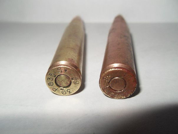

    Пешого разу потрапила до мене мідна,або з якогось червоного сплаву гільза.Часто таке трапляється?

    Часто. Из латуни цинк вымыло

    это результат хим. чистки .

    чистилася дротяною щіткою та полірувалась вовняною шайбою,так,що хім-чистка не могла подіяти.Два чистилися разом,один було видно,що латунь,а другий думав,що сталевий,весь ніби кіркою іржі покритий.

    значит металл уставший

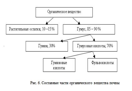

    Любой грунт содержит органические кислоты,которые разрушительно(с учетом индивидуальных свойств материала)воздействуют на все и временной фактор это только усиливает

    Это не результат химической чистки, а результат разложения латунного сплава в среде не должного хранения. Латунь - это сплав меди с цинком. Цинк разлагается быстрее меди ... в результате появляется такой цвет + раковинки (уход цинка). Камрад Goro правильно написал, но очень кратко. Всё зависит от грунта ....
