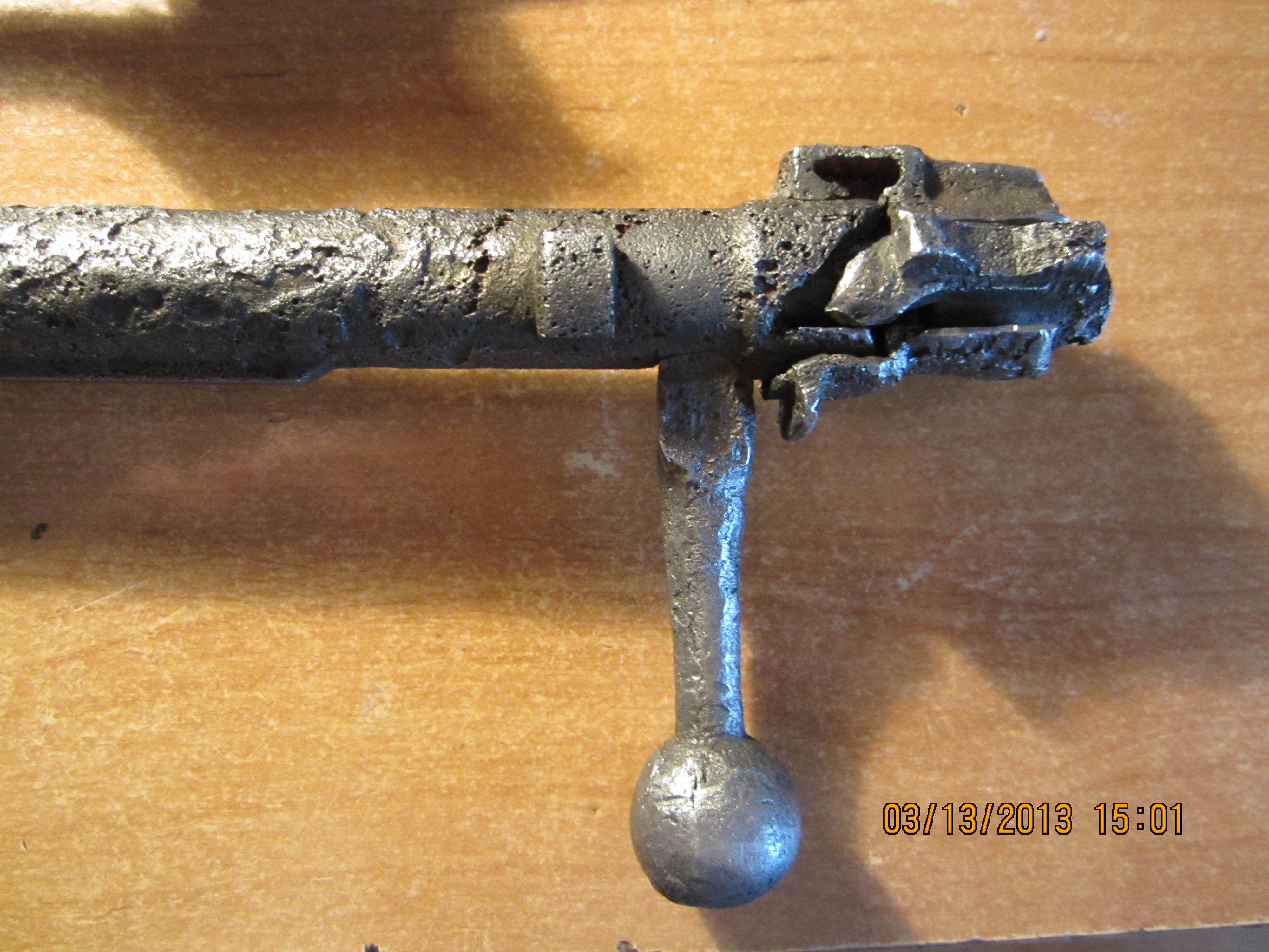

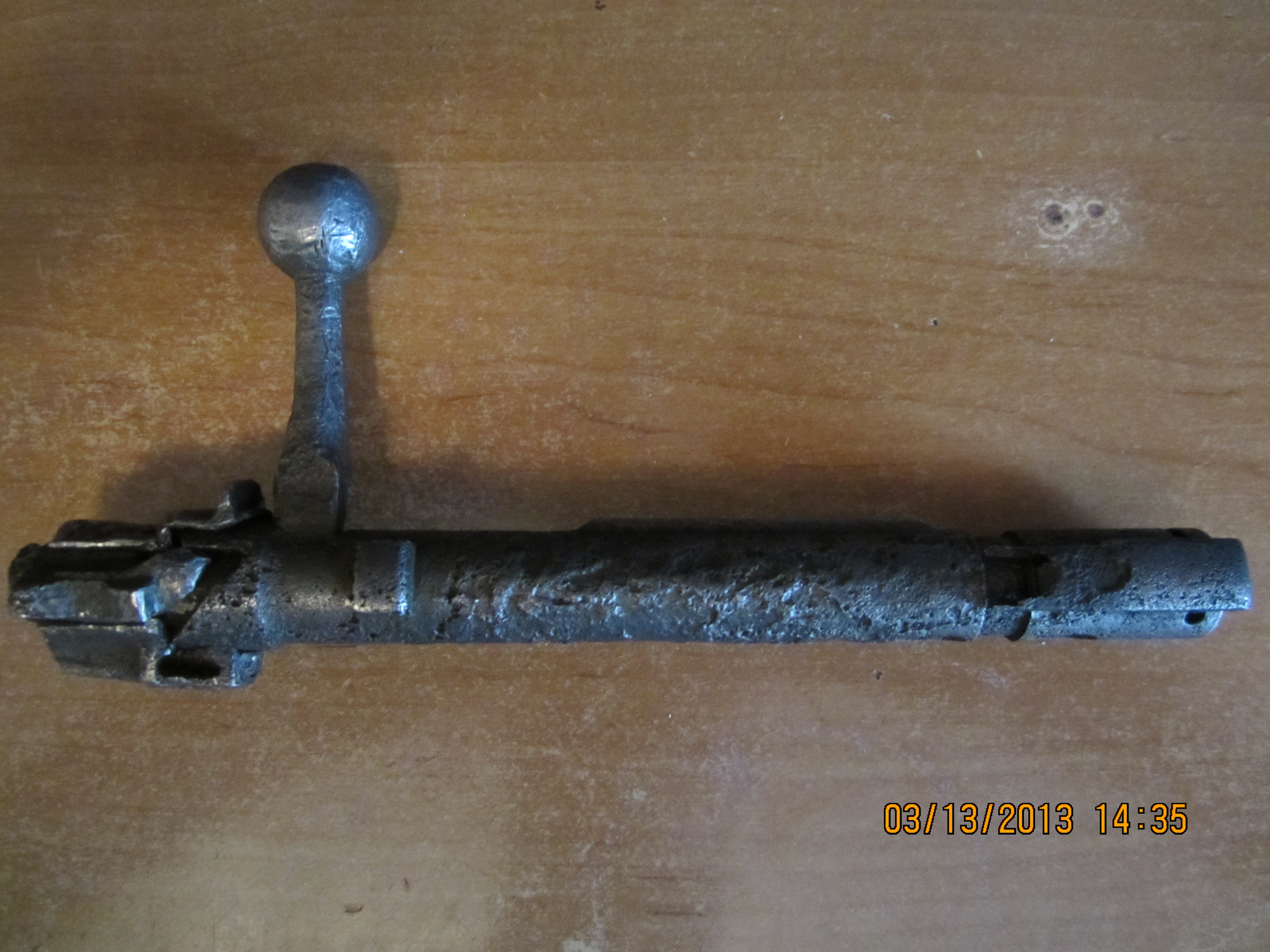

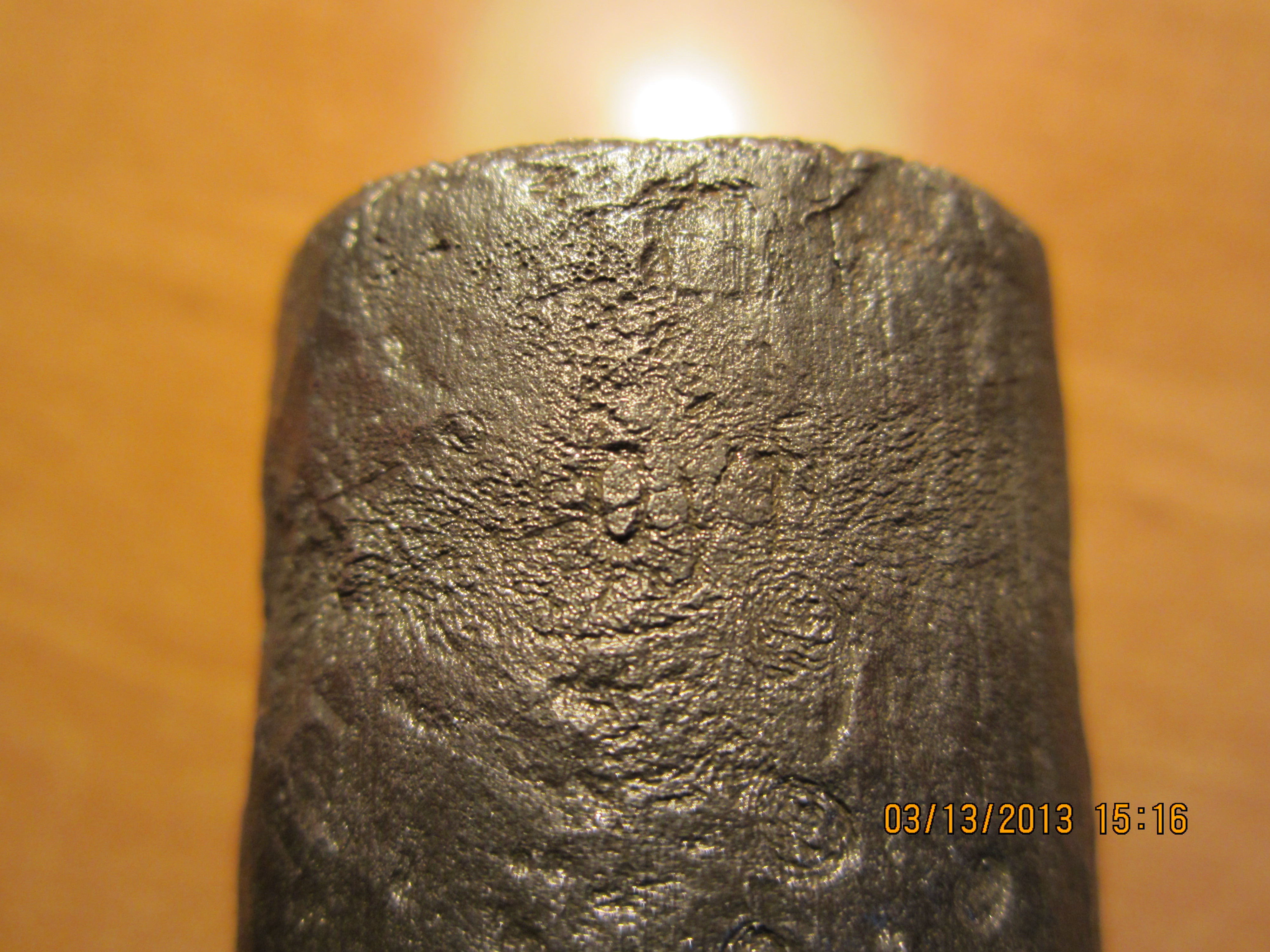

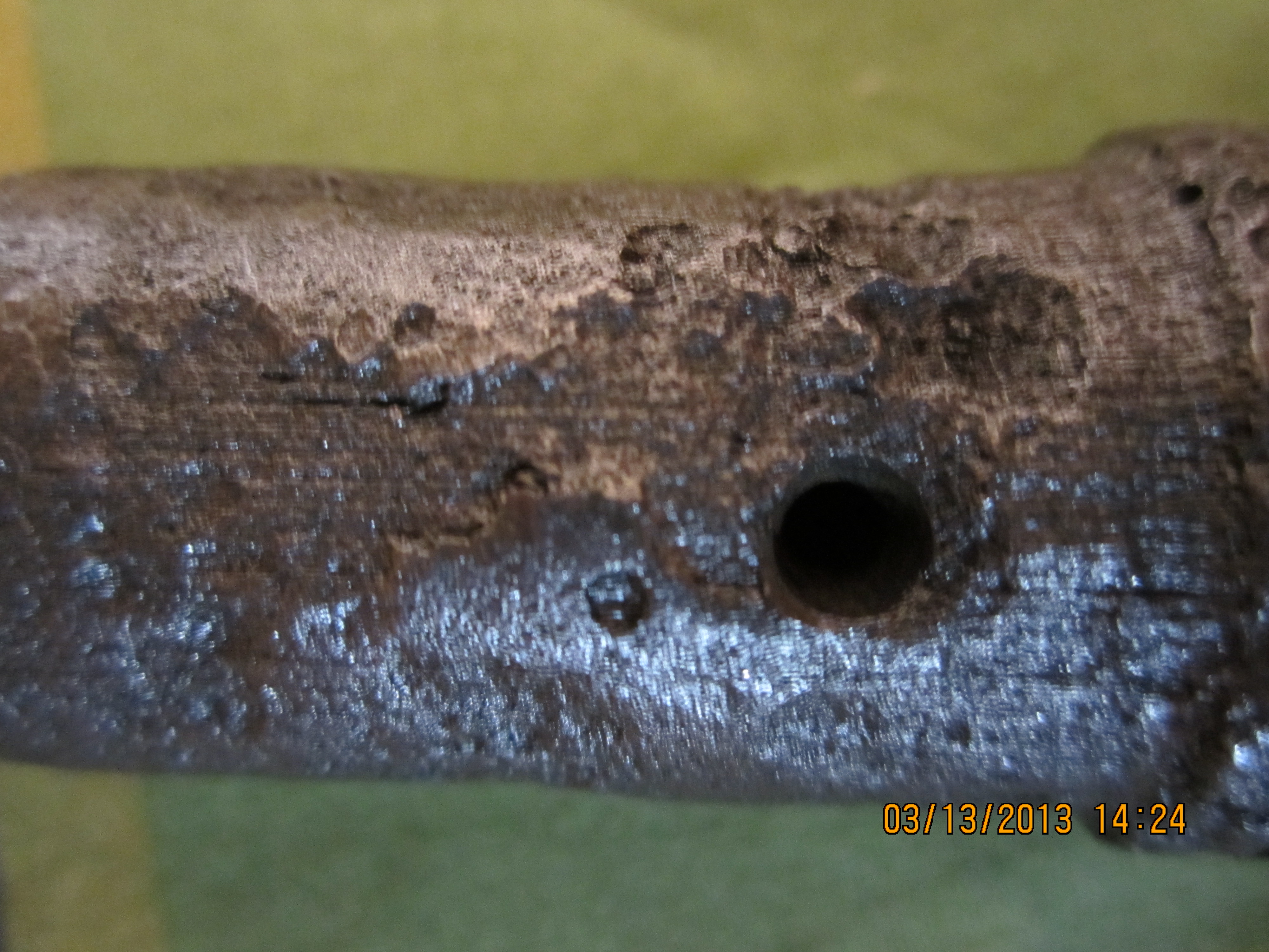

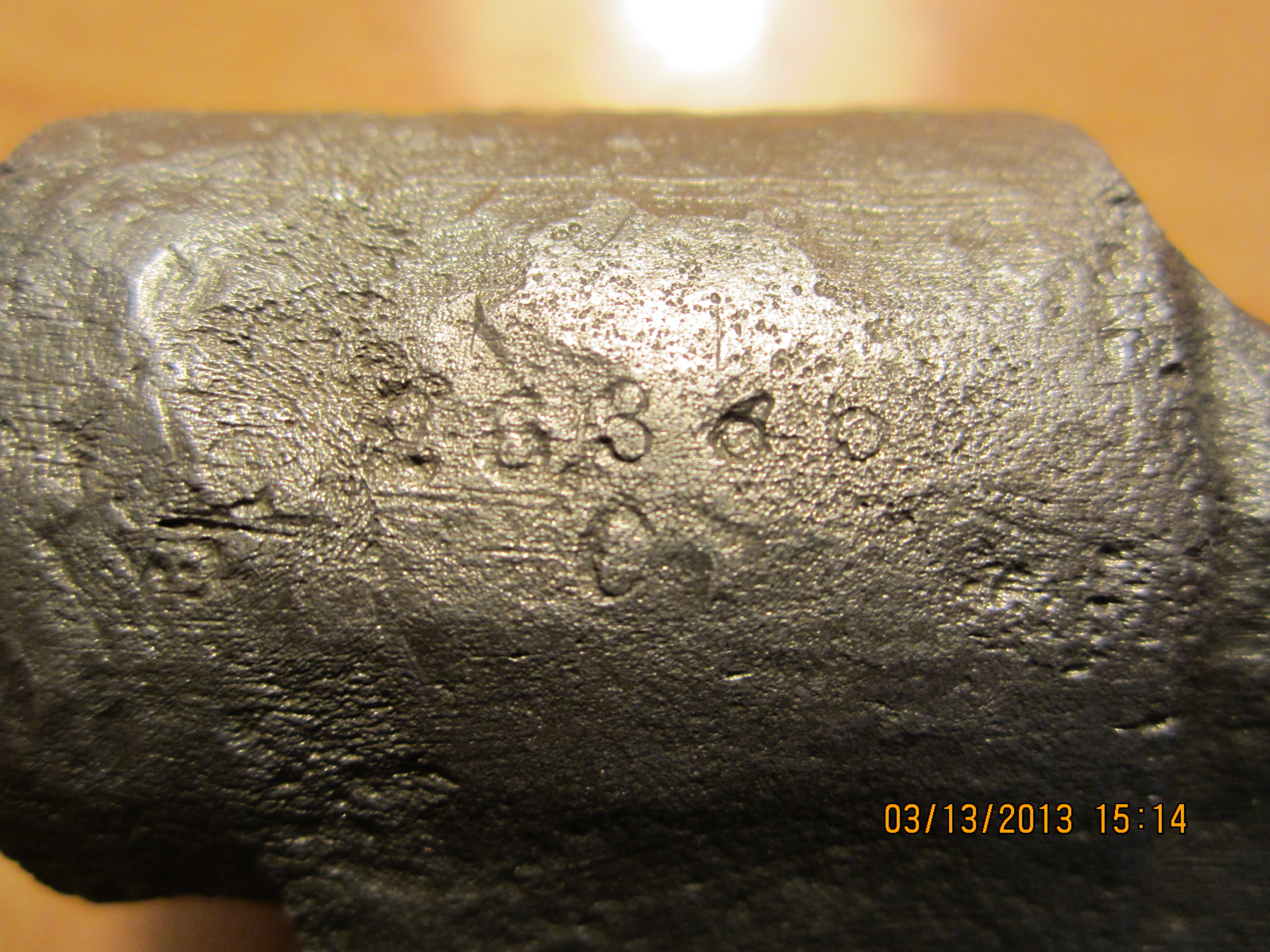

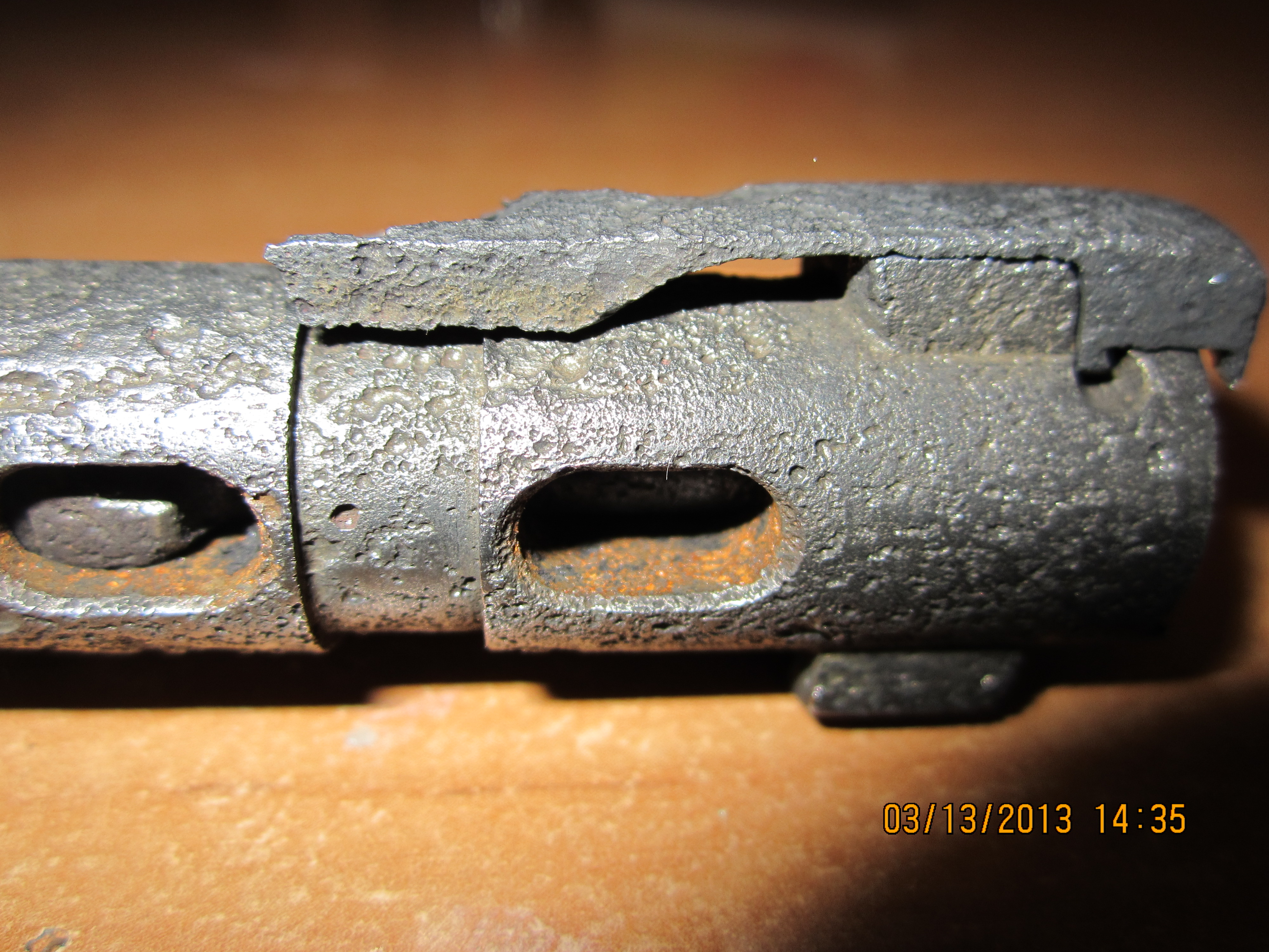

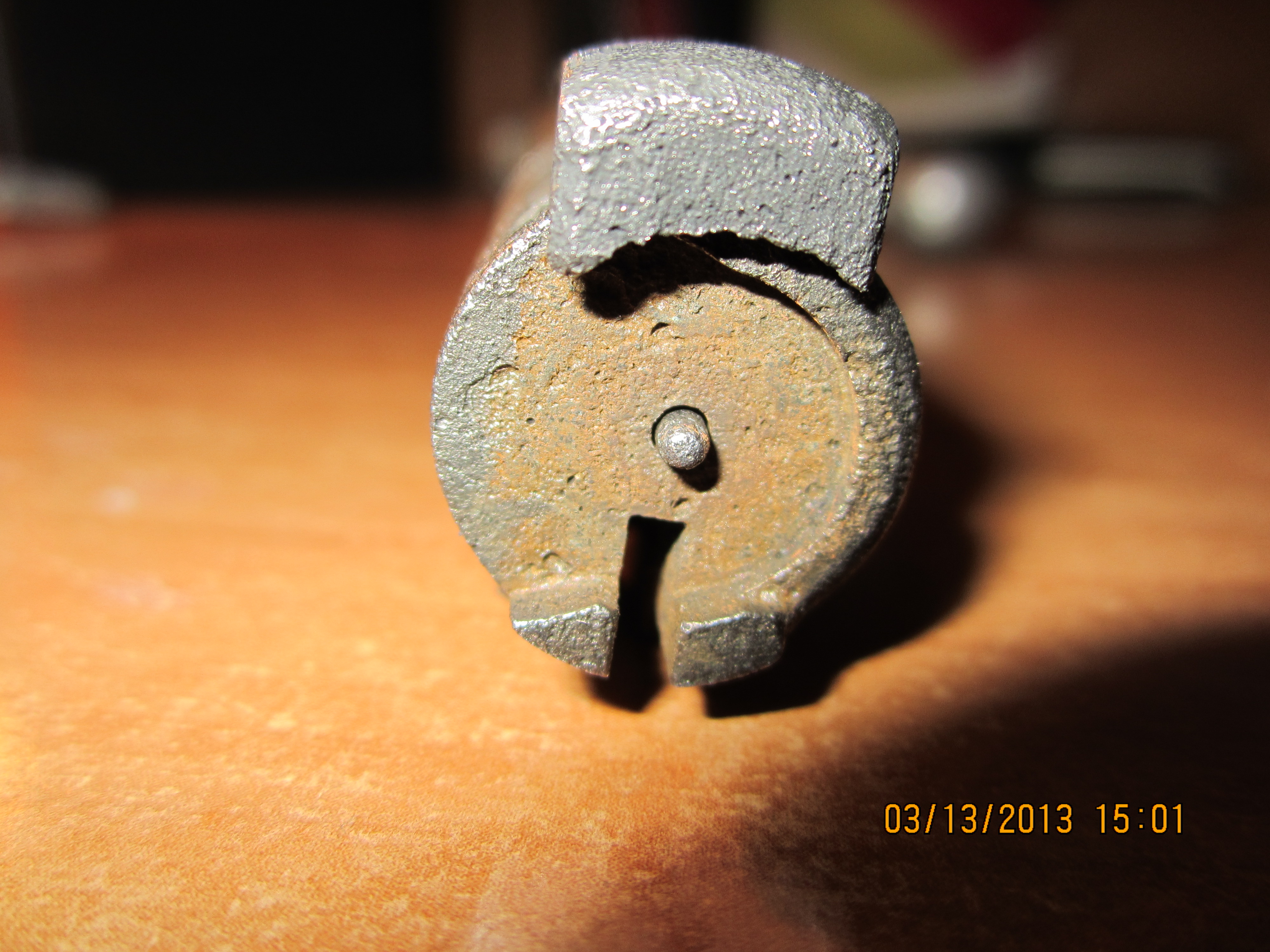

    Нашелся такой карабинчик.Длина ствола-600мм.Из клейм выжило не много.Сам по себе на 4.Но выбрасыватель и некоторые детали-трупы...:(Под корпусом от прицельной планки нашел клейма Ваффен Амт.Интересно почему у него прямой затвор?!На сколько знаю все карабины 30-40гг Маузер имели загнутую рукоять.Каких он годов выпуска?Страна производитель?Всем заранее спасибо. IMG_0467.jpg IMG_0475.jpg IMG_0476.jpg IMG_0477.jpg IMG_0479.jpg IMG_0482.jpg IMG_0483.jpg IMG_0484.jpg IMG_0467.jpg IMG_0475.jpg IMG_0476.jpg IMG_0477.jpg IMG_0479.jpg IMG_0482.jpg IMG_0483.jpg IMG_0484.jpg

    это Маузер, сам такие находил, подходит к винтовке на ПМВ (не помню обозначения) и к охотничьему оружию

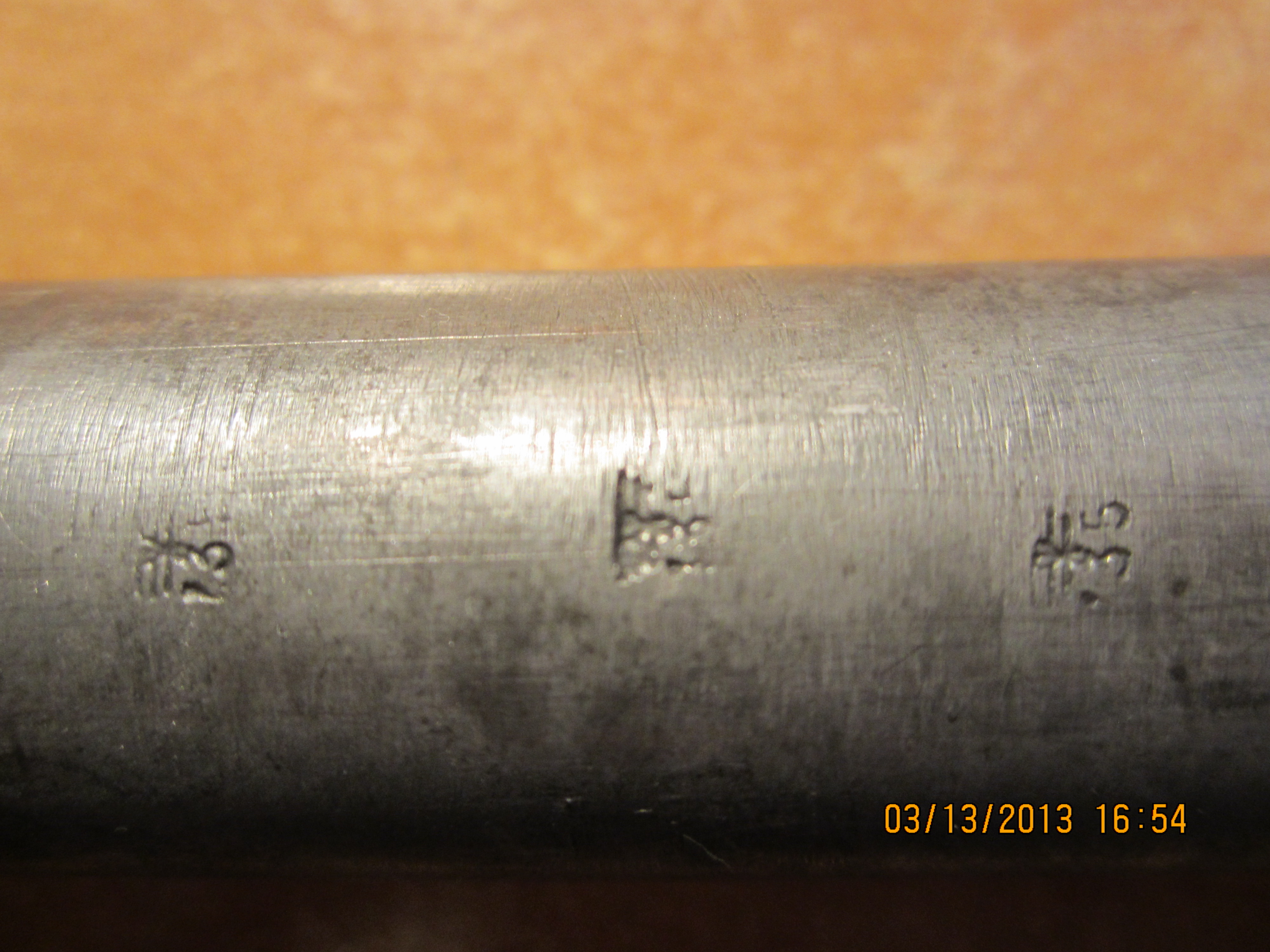

    Это карабин...на патроннике byf выбито.Что за завод?

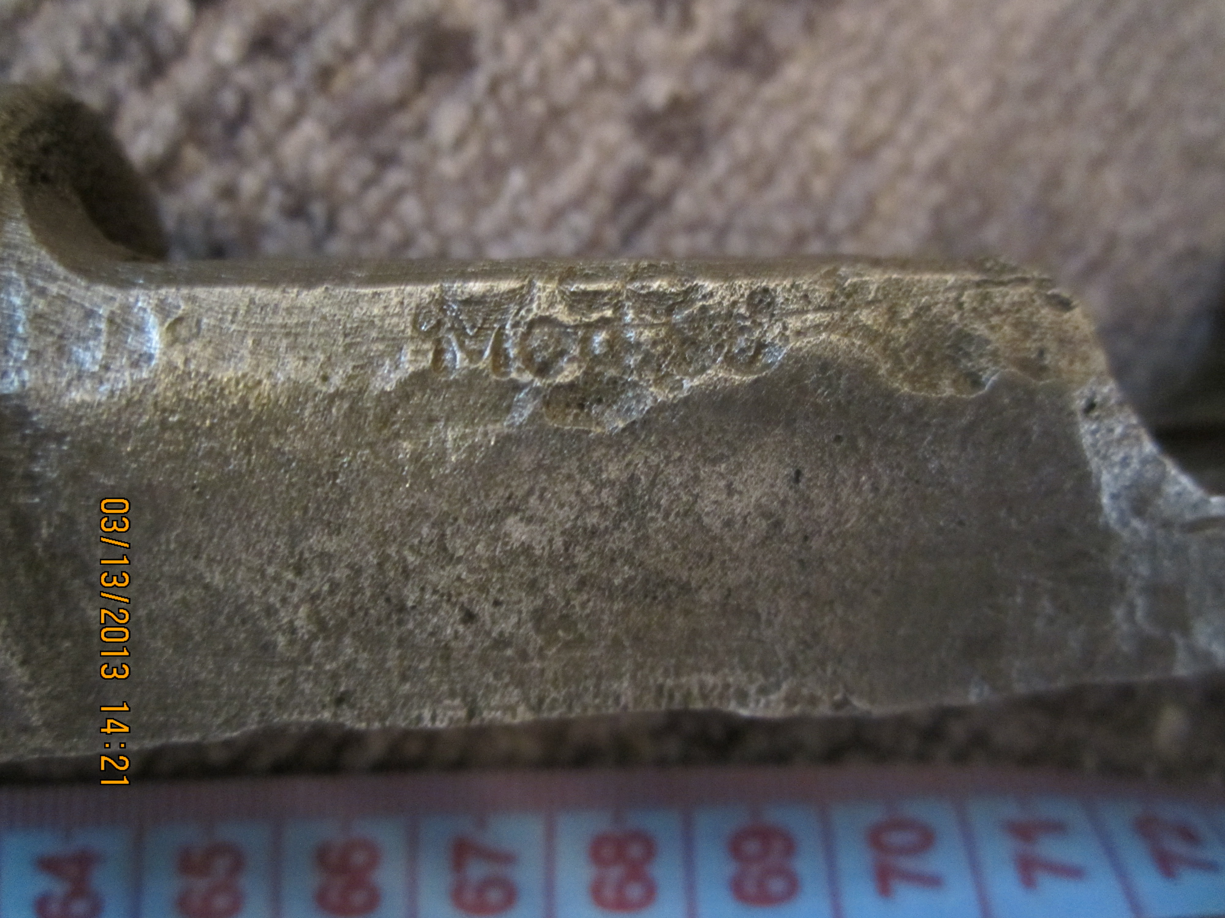

    Mauserwerke, Oberndorf. Затвор скорее всего поляк. Разберите, на игле клеймо точно сохранилось. Можно определить, если Вам это принципиально. А то что экстрактор стух - так это на 90% для копанины, в первую очередь страдает, увы..

    Это поляк, как правильно сказал камрад, достаньте иглу на ней есть клейма

    на игле кроме маленькой буквы Z в кружке нету клейм

    чех получается а не поляк?

    Если исходить из клейма, то чех

    Посмотрел програмы почитал инфу...было сказано что клеймо byf это по 44 году производства только.Это так?И то что ствол 600мм это для Фолькстурм и для едельвейсов.,по тому как простые кары к98к имели 740 мм стволы.

    Нет, с 1941, по 1945. Дату выпуска можно определить по клейму военной приемки. И у Вас обычный курц. У егерьского карабаса длина ствола 490мм и прицельные приспособления другие. А 740 мм - это длина ствола у гевера. Запутались Вы, слегка.

    Ктото вставил в чисто немецкий(byf = Mauserwerke Oberndorf) 98к затвор от чеха или от гевера ;). Юмористы по войне.
    Хотя...стрелять будет и, видимо, стреляло .Состояние выбрасывателя вполне восстановимое для варианта ммг,кстати.

    А чего юмористы? Затворы то - взаимозаменяемые. Не думаю, что это делали "ради смеха":rolleyes:

    Ага...Да делали это не ради смеха а делали это румыны))А они все делали не очень логично))У них оружие то чешское то польское то немецкое,винегрет вобщем.)))
