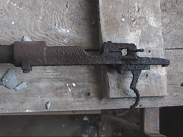

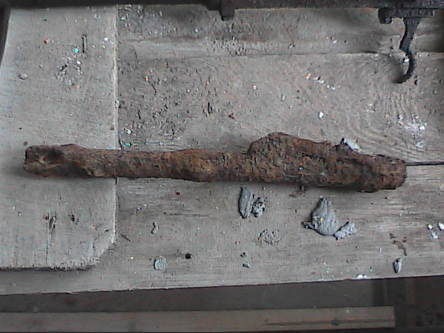

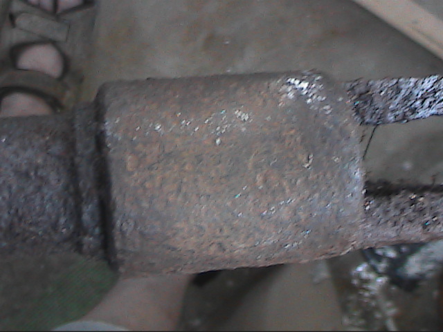

    Искал монетки по старой лесной дороге, а нашел это.. и обломок вроде манлихера(разорвало ствол) в казеннике гильза
    прошу помощи в определении дальнейшей судьбы данноЙ ДУДКИ..(маузера) возможная цена , нужно ли ее чистить и чем. с такими вещами сталкиваюсь не часто опыта нет.. пока сверлил отв. сломал 3 сверла сталь удивила... помню как то делал дезактив моськи , так там одним сверлом 4 дырки лупанул и особо не устал, а тут 40 минут без оглядки .

    Можно ли залить дудку этим реактивом
    [​IMG][​IMG]
  5. Yeye
    Yeye Stabsfeldwebel
    54
    118
    1.791
    Fina Ukraina
    если хотите уничтожить неприятный запах и уничтожить микробов, то конечно можно. А пока, чистка карщёткой, наждачкой и прочими подобными методами. Далее кислота или электролиз. Зайдите в базу знаний, там есть темы.

    гидролиз и никаких кислот !
  7. =ask=
    =ask= Leutnant
    4.292
    Rusland
    не желательно ... лучше всего использовать уксус разбавленный и щётки: мягкую стальную, латунную и пластиковую так же зубная тоже не помешает. но обойтись можно уксусом , латунной щёткой и зубной. после уксуса на забудьте прокипятить в соде.

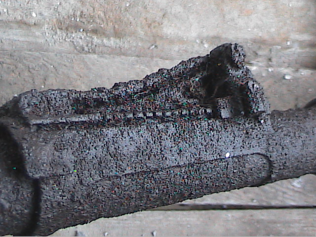

    Электролиз в последний раз чуть не сжог весь гараж, не выдержал китайский блок питания, расплавился весь, в средсто для унитаза кину пока тот обломок, результат покажу.
  9. Yeye
    Yeye Stabsfeldwebel
    54
    118
    1.791
    Fina Ukraina
    а вот "тот обломок" я бы не бросал. Там действительно элетролиз лучше. А вот первоначально, я бы зачистил предмет механическим способом, а уж потом выбирал что дальше применять.

    Как вариант мягкой/предварительной чистки(жутко прибалтийский) замочить в керосине на полгода.

    Выберите более мощьный выпрямитель и для контроля включите в цепь миллиамперметр или амперметр, смотря какой ток вам приемлем. Удачи!

    камрад.два года назад нашол такойже.на ней учился .сначала был керосин(разобрался)потом уксус почистился(почти) дочищал елёктролизом.уксус был лишним.может для железки из донецка или крыма кислочение какраз то.у нас такой вариант непроходит. повыедало клейма.лёгкий електролиз и механическая чистка того что неотвалилось при електролизе.планку ланге желательно чемто залепить чтобы неубить.(уксус мою убил).найдите совецкое автомобильное зарядное и будет вам щастье в електролизе.

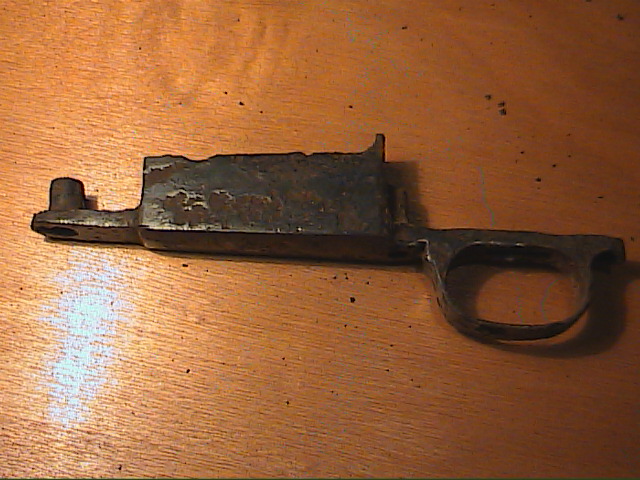

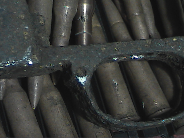

    Коробка от него:?

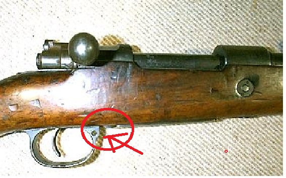

  22. A10A
    A10A General-leutnant
    23.940
    Київ, Україна
    в "классическом" Gew.98 в скобе есть отверстьице...;)
    - а так - и эта подойдет...
    http://mauser98k.internetdsl.pl/gkgewen.html
  23. Zemb
    Zemb Stabsfeldwebel
    2.449
    Rowno Ukraine
    в этом тоже оно есть , только забито чем то , но контуры четки

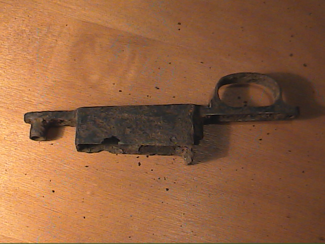

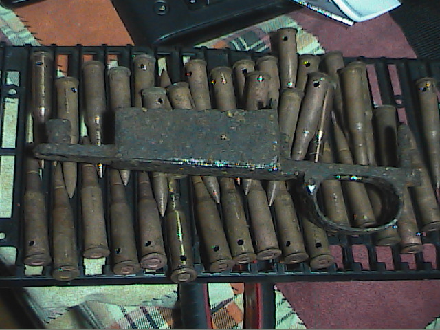

  24. Zemb
    Zemb Stabsfeldwebel
    2.449
    Rowno Ukraine
    а эта коробка больше подходит?
  25. A10A
    23.940
    Київ, Україна
    ...они все подходят
    , эта соответствует...
  26. Zemb
    Zemb Stabsfeldwebel
    2.449
    Rowno Ukraine
    а какое назначение у этого отв.?
