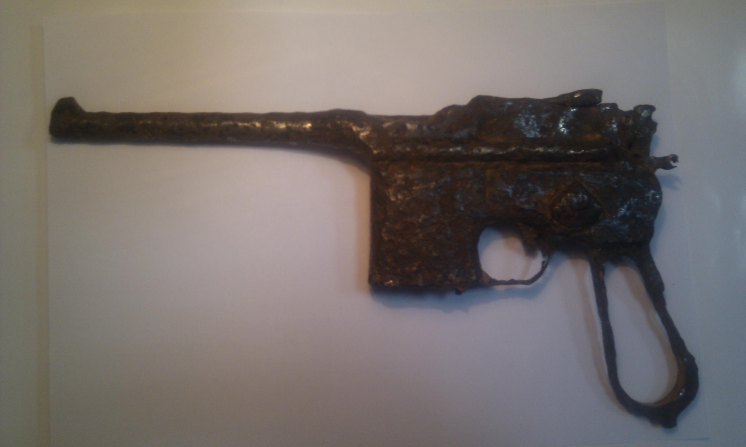

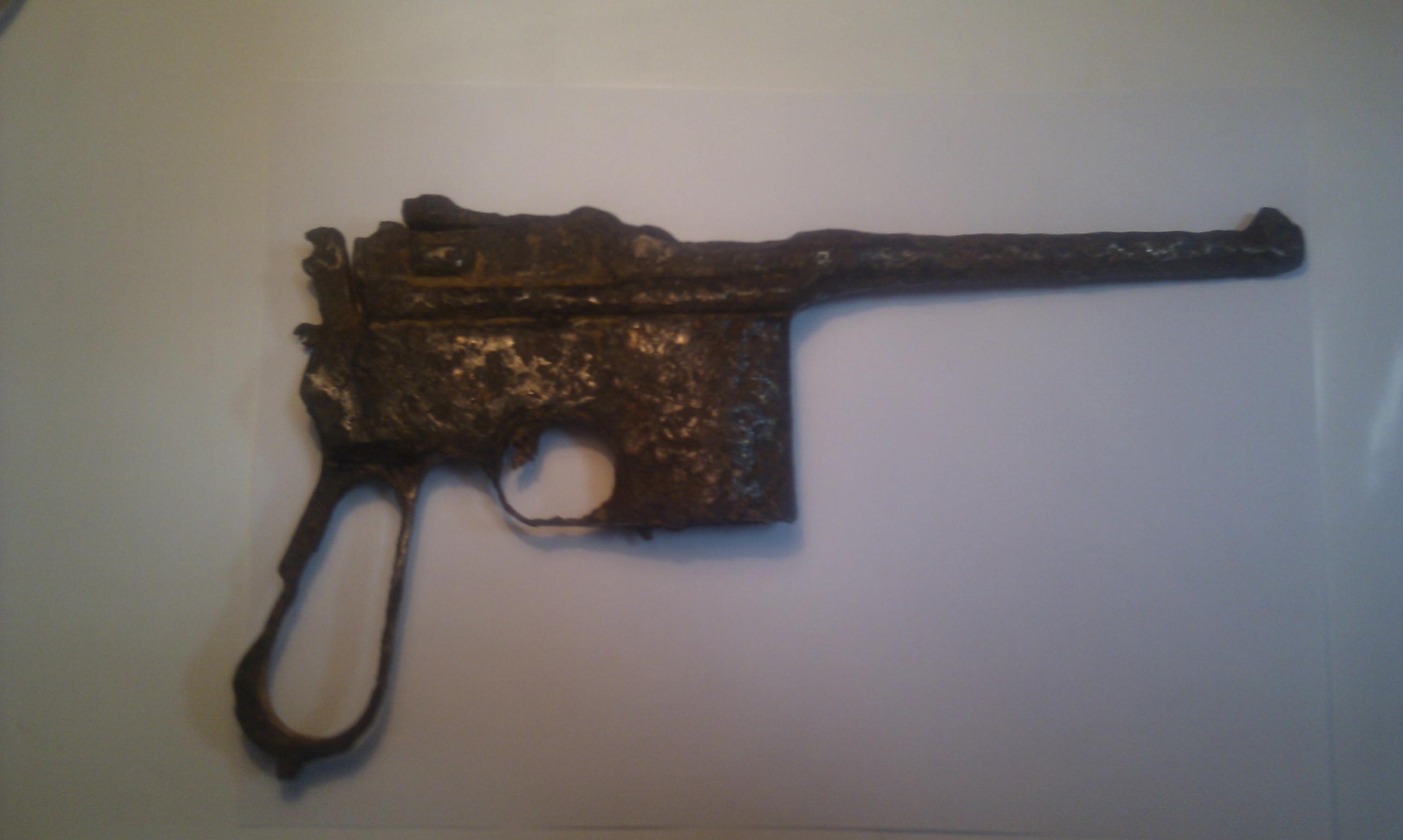

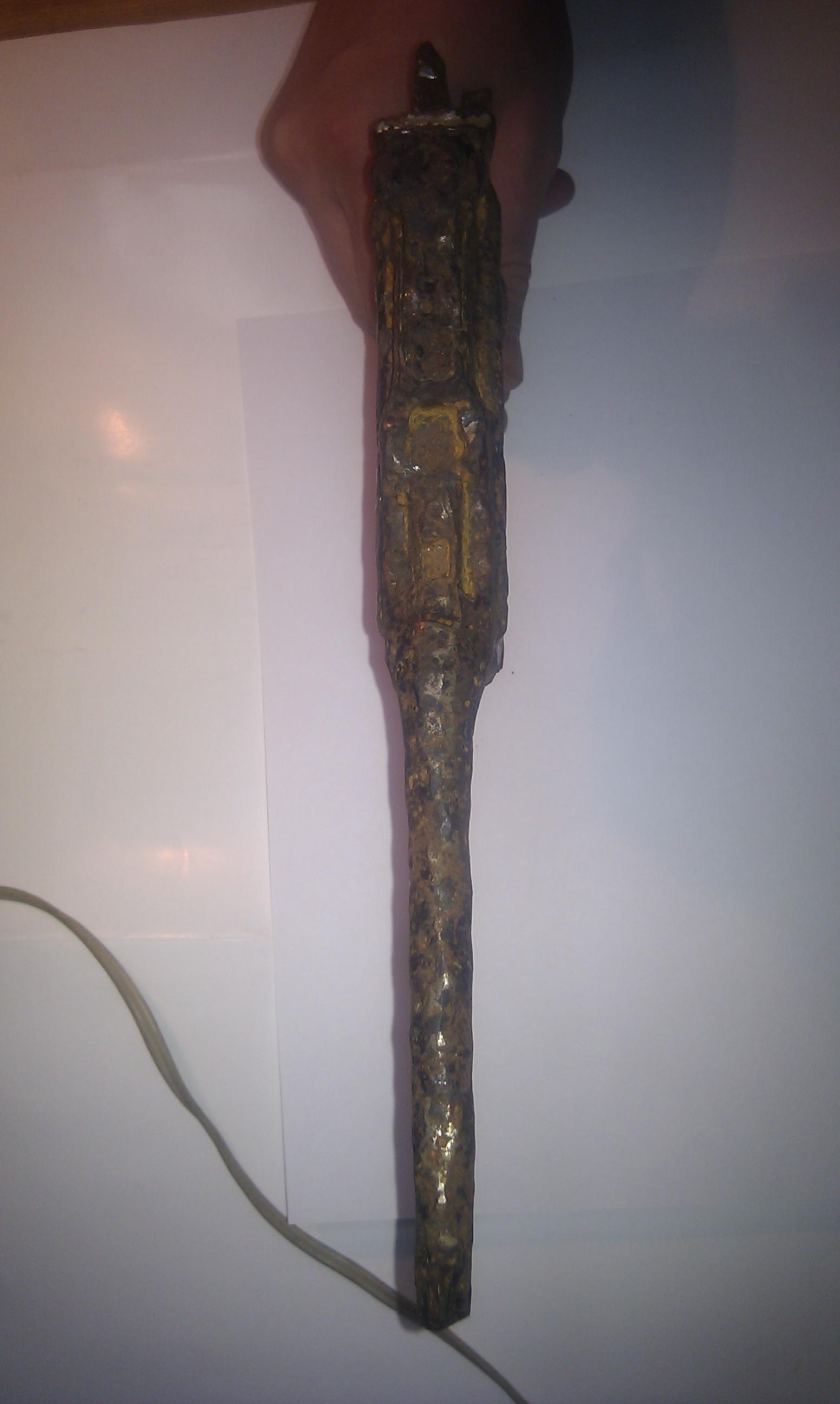

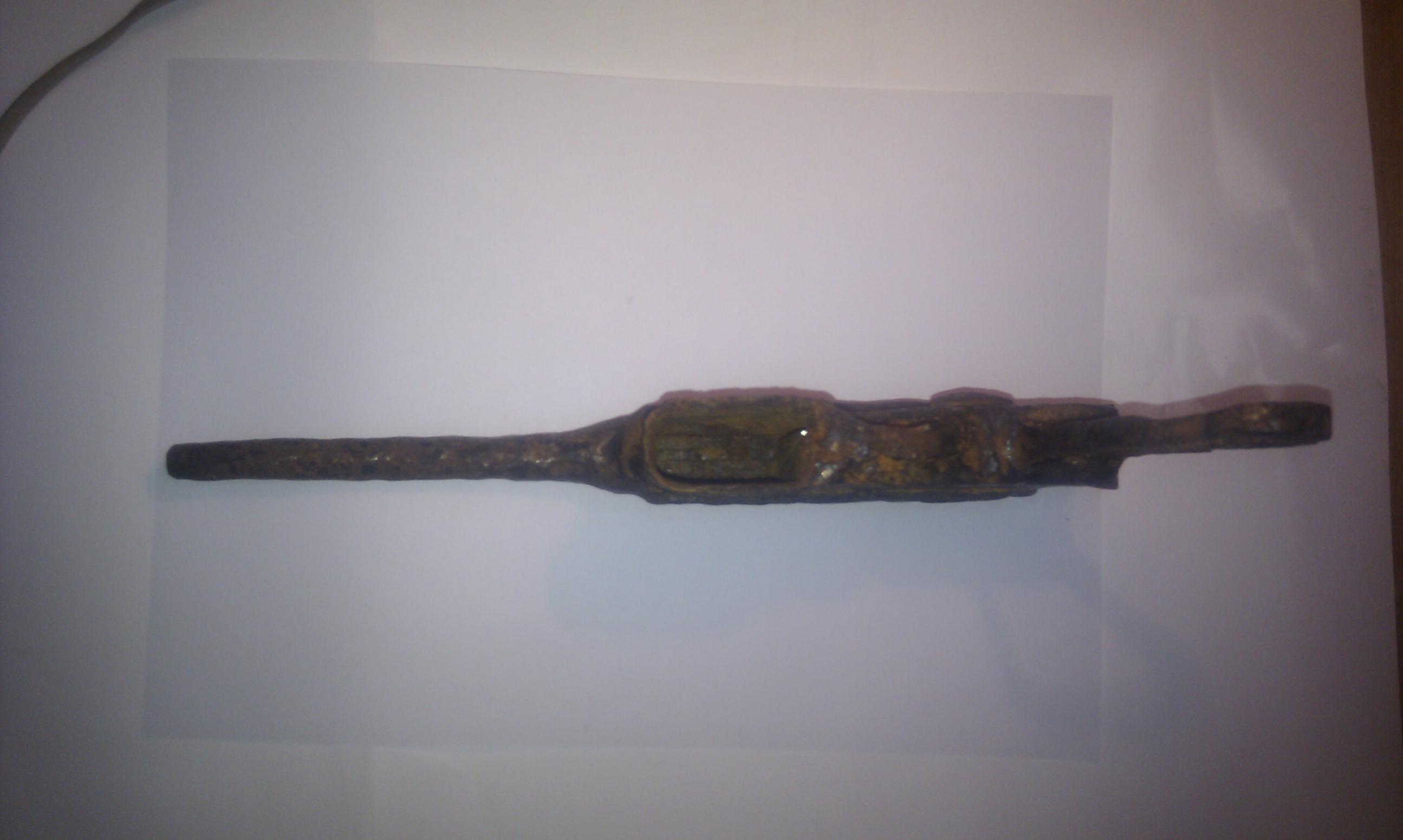

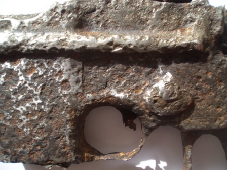

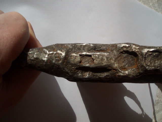

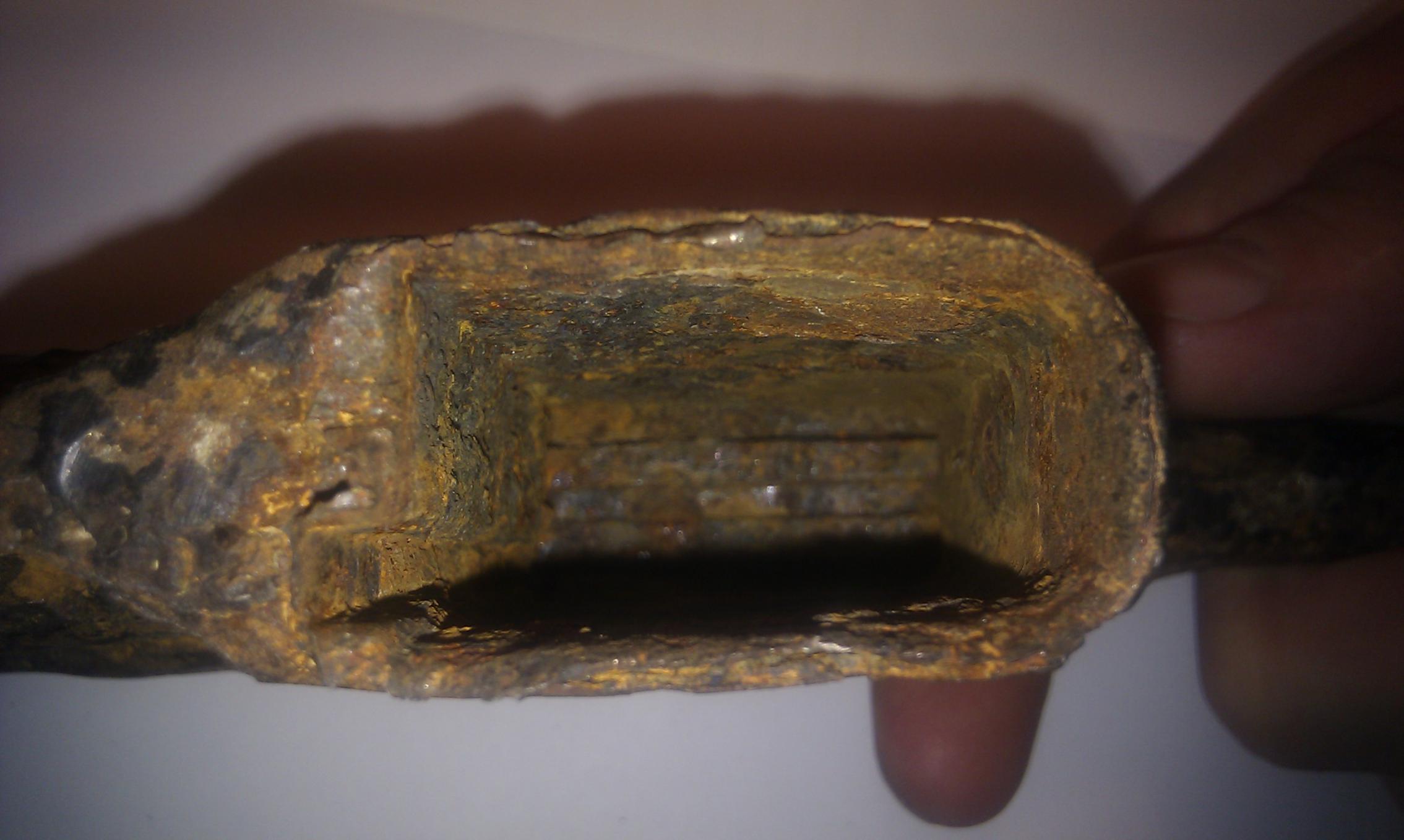

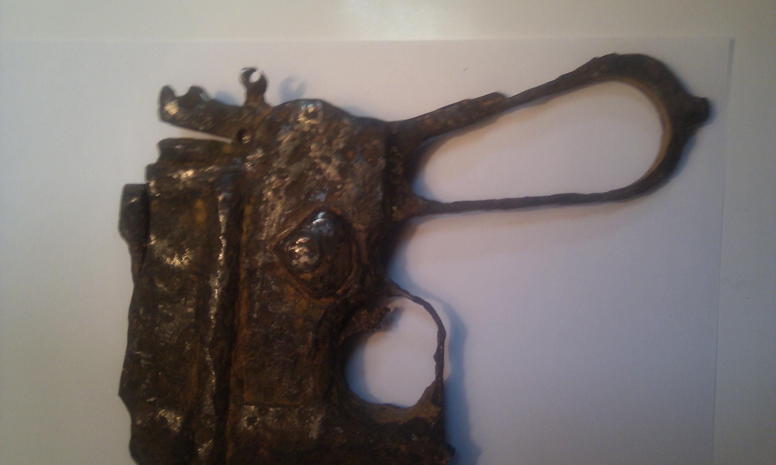

    Добрый день, камрады!
    Помогите определить маузер,вроде похож на Mauser C-96 model 712,
    ну и подскажите плиз с чего начать реставрацию, что б в рамочку на стенку:)
    С уважением.

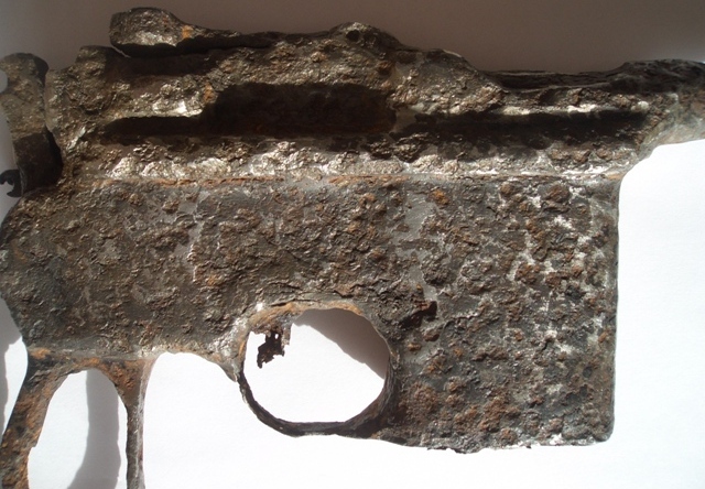

    Раковины не заделывает конечно, просто поверхность катода "-" покрывается тонким покрытием, из которого состоит анод "+".
    Электролиз - это окислительно-восстановительный процесс, который происходит на электродах во время прохождения электрического тока через расплав или раствор.
    Все зависит от источника питания, электролита, площади поверхности.....смотрите по ходу.....если ржавчина начинает отслаиваться, значит нормально.

    Если замутите электролиз - получите следующую картину:
    Там где металл прогнил до минимальной толщины и держится только на ржавчине (спусковой крючок, скоба) - не останется почти ничего. Там где толщина металла больше - вылезут раковины размером с воронку от авиабомбы.
    Считаю что сначала вам следует снять всю рыхлую ржавь и остановить процесс разрушения.
    Разбирать и чистить каждую раковину думаю смысла нет, внешний вид от этого только проиграет.
    Как правильно закрепить и законсервировать предмет уточните у специалистов, благо их тут хватает.

    Ув. Saddam47, Вы думаете,что кроме Вас никто больше электролизом не пользовался? Если данный предмет замутить в электролиз,от него останется кусок железа из далека напоминающий пистолет. Как по мне то только механическая читка+консервация=антураж на полку.Нельзя сделать из говна конфетку. С ув.

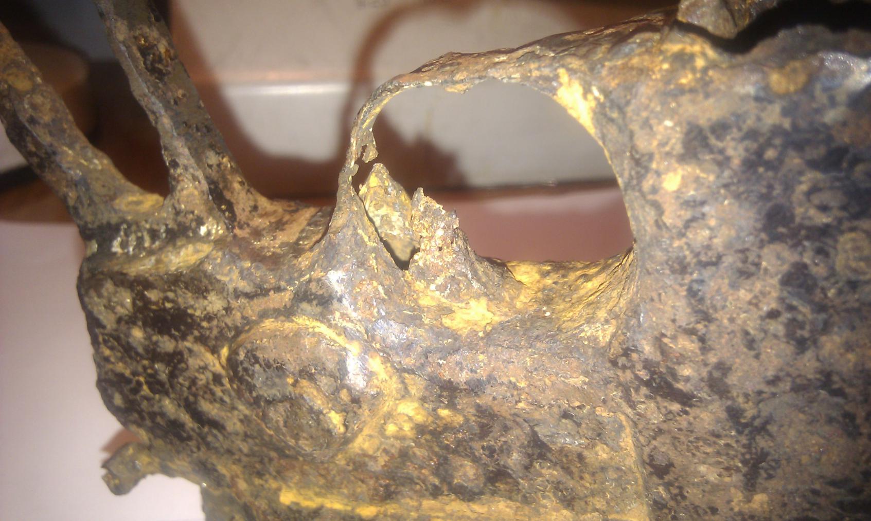

    А я бы предварительно сделал много фоток с разных ракурсов, снял размеры всех частей, особенно тех, которые практически разложились, чтобы в дальнейшем их можно было изготовить. Потом начал чистить вещь электролизом на малых токах, контролируя процесс и очищая мелкой металлической щеткой до чистого металла. Если что-то отвалится, то позже вытачивается копия и приваривается, шлифуется и полируется. Кроме того, после электролиза нужно все разобрать на мелкие деталюшки и каждую деталь привести в нормальный вид путем заварки раковин полуавтоматом. Затем все подгоняется, шлифуется, полируется и воронится. в итого получится достойная вещь, а не законсервированное ржавое г...

    Чтоб замутить электролиз достаточно зарядки аккумулятора (в крайнем случае зарядник от тел. или блок питания от игровой приставки), раствор поваренной соли, соды (каустической соды), кар щетка. В результате получите истинный сохран девайса. Могу поспорить он будет мало похож на то, чем он являлся изначально и абсолютно точно девайс при этом потеряет ценность, в том числе историческую.
    Последствия электролиза - утеря многих участков или мелких деталей, а те что останутся - будут усеяны раковинами.В результате получите чистенький металл отвратной наружности. Вот тут -то и возникает непонятка! ЧТО ДАЛЬШЕ!!!???
    Дыры и раковины можно заварить (залудить), зашпаклевать.
    Естественно правильнее будет восстановить исходный материал путем сварки полуавтоматом (осталось найти полуавтомат, правильные руки и неделю свободного времени).
    Можно паять или шпаклевать поверхность - гораздо менее технологично и не требует высокой квалификации, но в результате не сможете заворонить девайс.
    Кстати, если применять точечную сварку - тоже могут возникнуть проблемы с воронением из-за разного состава стали.
    Электролиз полезен в тех случаях, когда стоит задача очистить предмет до голого металла. Если хотите сохранить историчность, целостность предмета - применяйте мех чистку.

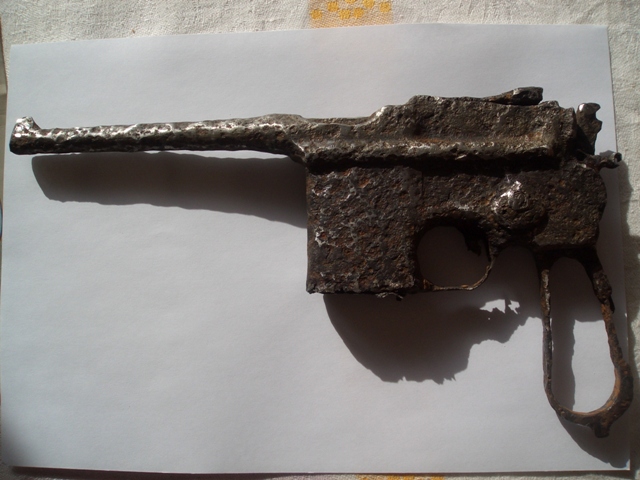

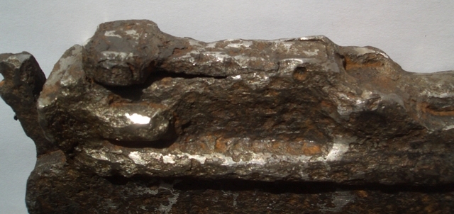

    Огромное спасибо всем ответившим!после 3-х недель в керосине и легкой чистки мет.щеткой для замши-нубука пистоль выглядит так,
    думаю купить набор кар щеток и ими уже очищать.
