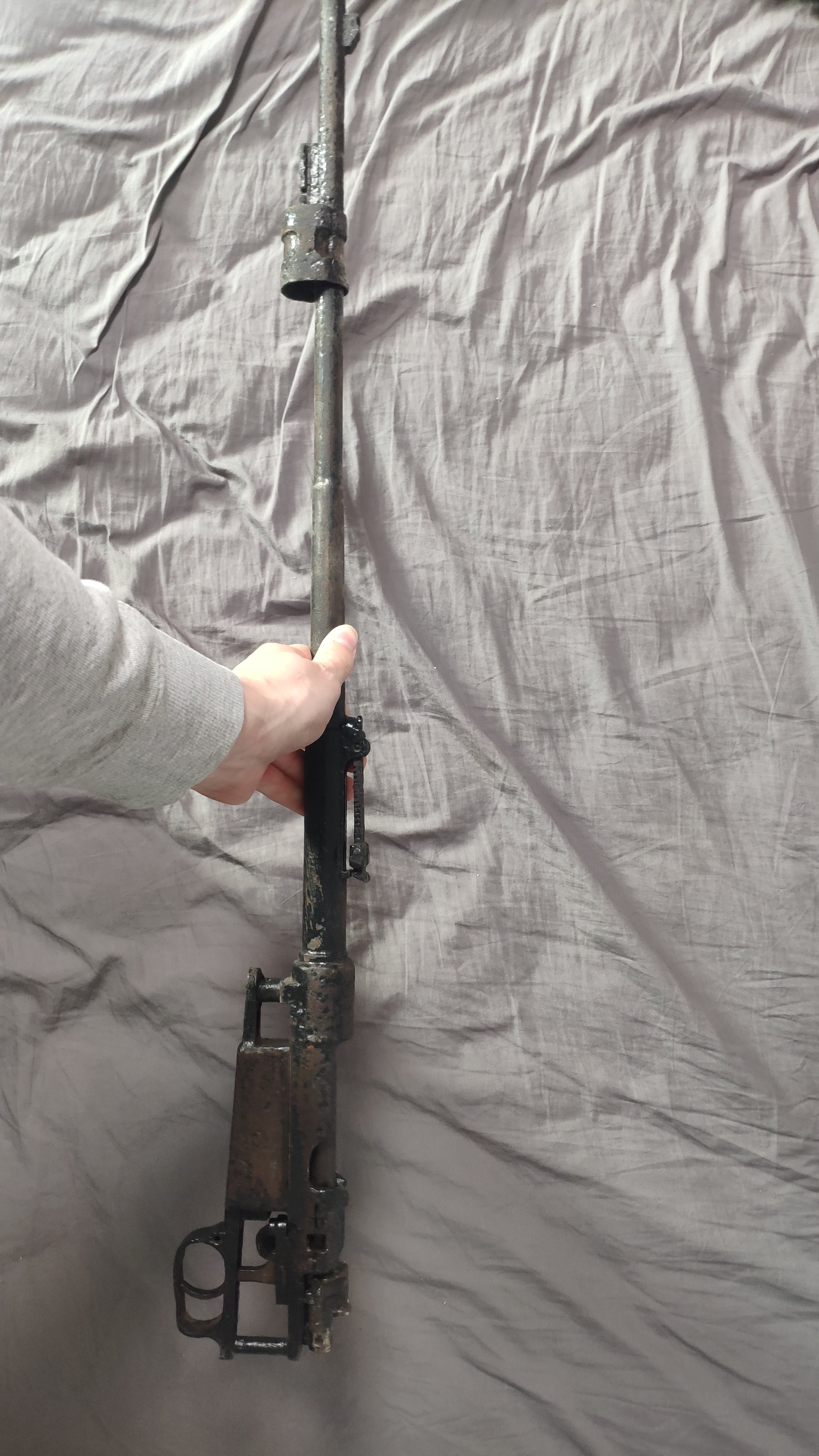

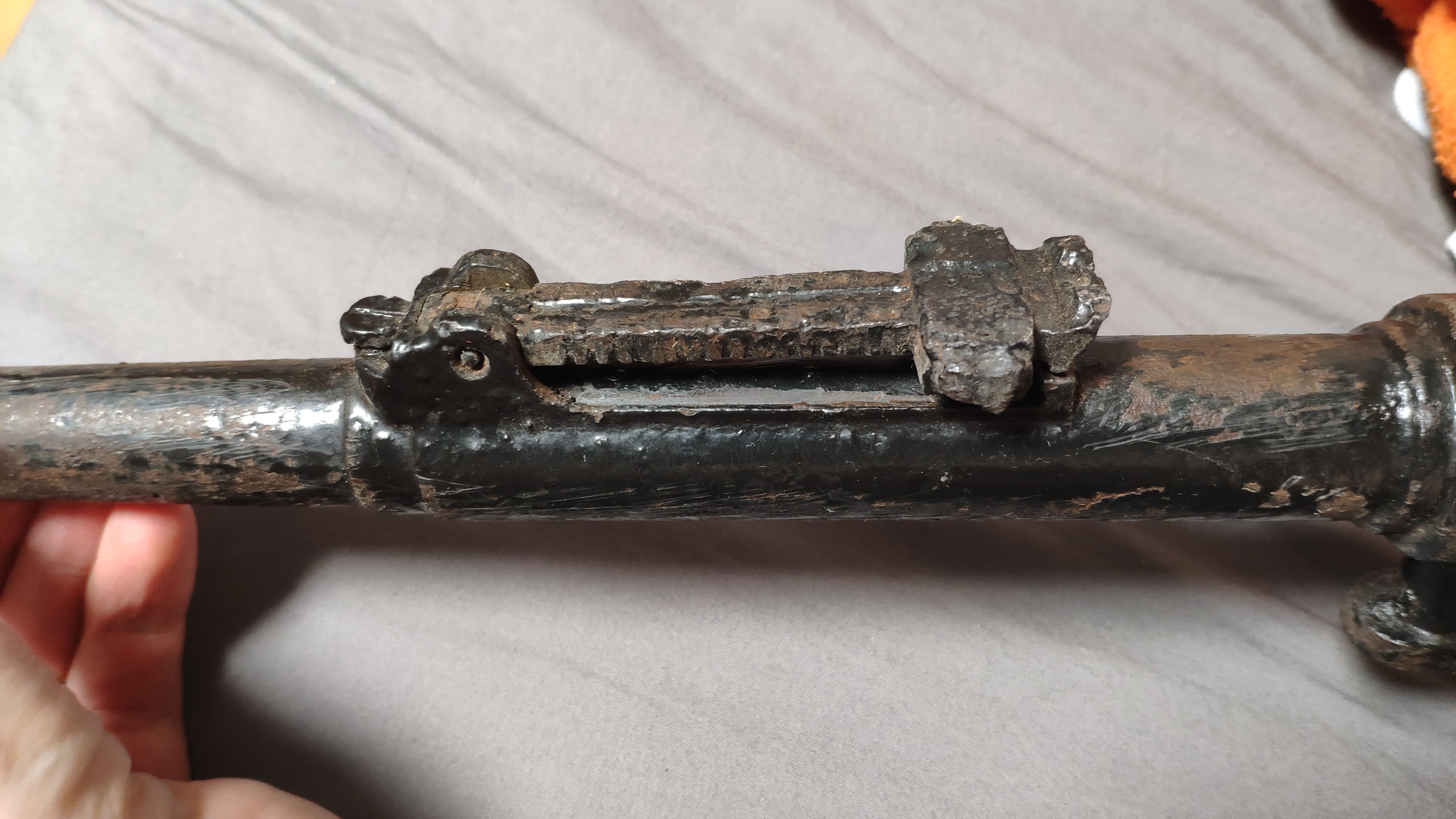

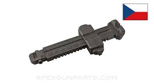

    Дайте качественные фото прицельной планки, чтобы камрады смогли точно определить модель Вашей находки.

  10. DarkSide18
    DarkSide18 Stabsfeldwebel
    30
    11
    74
    1.556
    Житель планеты Земля
    Фото

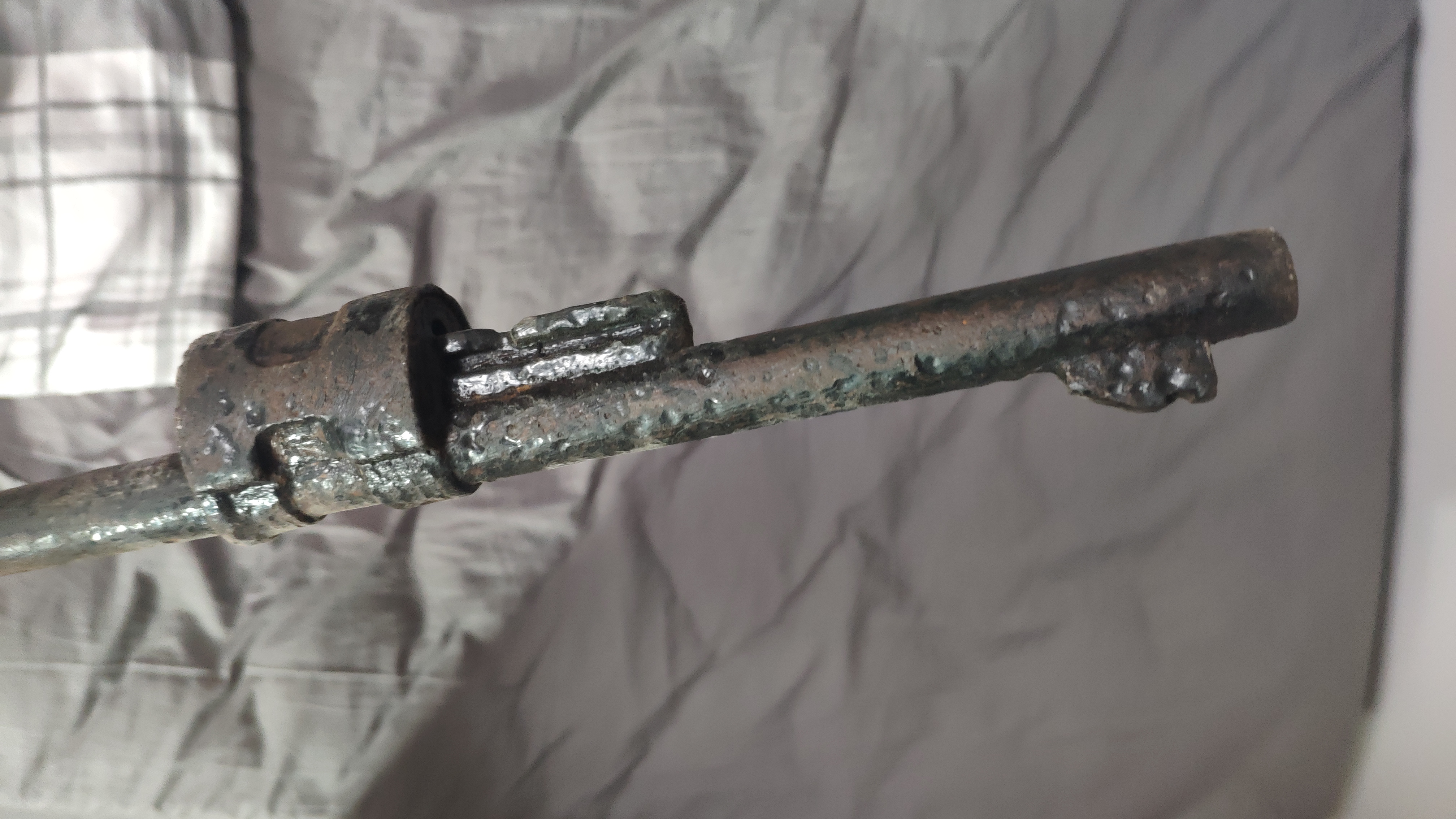

  12. Кельт
    Кельт Major
    11
    32
    7.987
    южные степи
    Да чех это ,сразу было понятно!

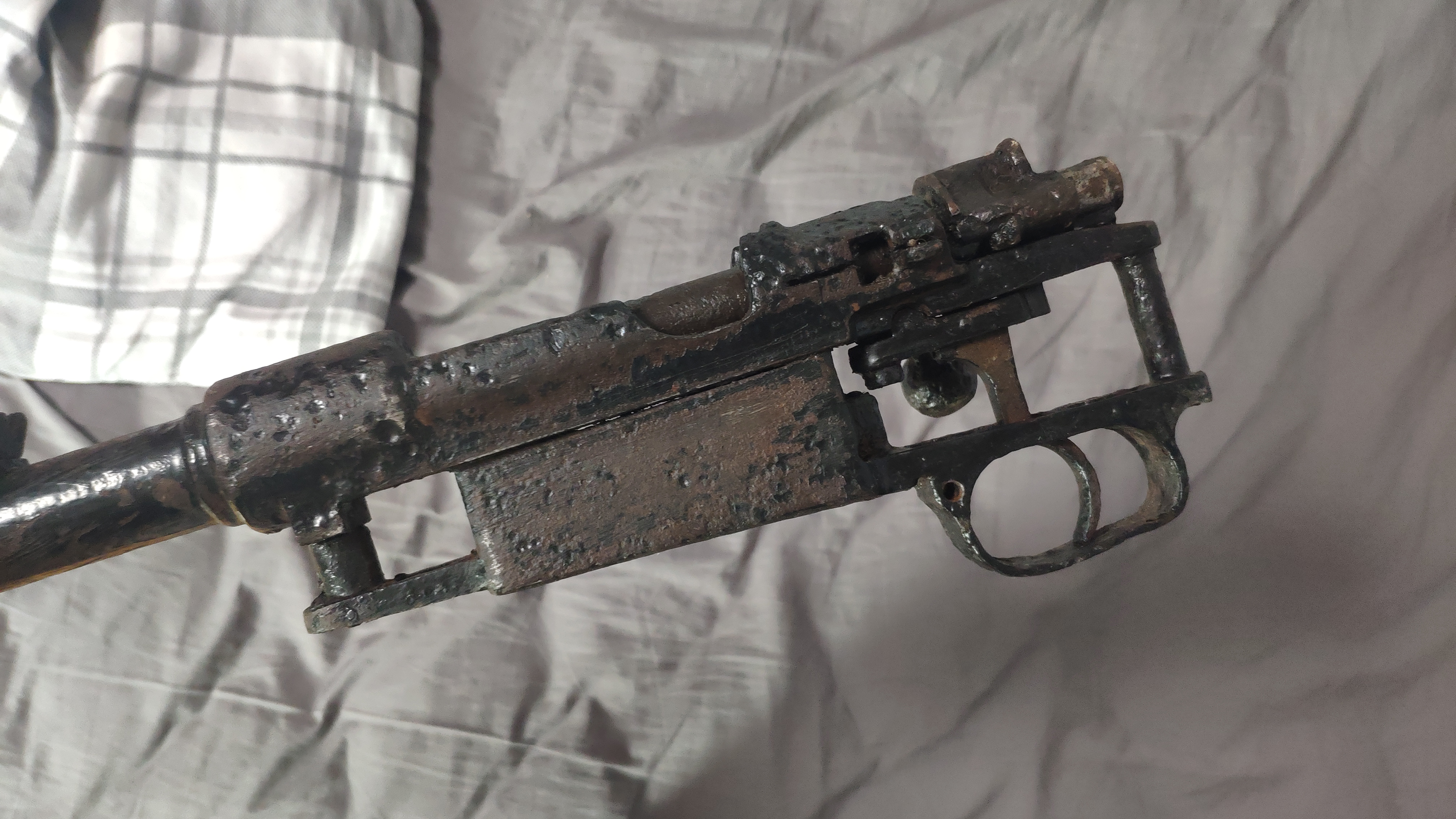

    SPupkin Oberleutnant
    84
    136
    1.581
    лес
    Интересное отверстие под антабку на магазинной коробке.
    Подымал персидские маузеры с такой антабкой.

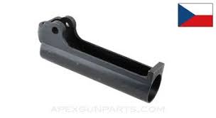

    ...Шановний \Lisovik/.
    Скажіть, що довОдить ця таблиця ?

  18. Bandera3
    Bandera3 General-major
    16
    30
    5.555
    Далеко от линии Арпада
    Шановний А10А ,по таблиці видно,які кочерги на яких моделях стоять.Ферштейн.

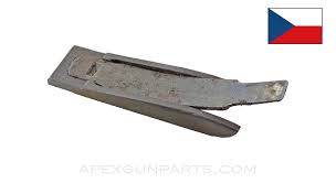

  24. Rayceff
    Rayceff Major
    173
    306
    2.900
    Украина Центр
    Спецов, конечно много пофилософствовать - "шо за Мавзер"?)))
    Первое - смотрим на основание мушки. В классике такое у Гевера и у чеха. Кстати - никто на эТо нЕ обРатиЛ внИманИя
    Второе - Переднее ложевое кольцо. Характерная выемка сзади для ствольной накладки.
    Третье - прицельное. Чех в чистом виде.
    Четвертое - как следствие магазинная коробка с отверстием спереди. Как и у Гевера - для ремня.
    Вывод - VZ-24. Затвор ничего не означает. Могли как и с немца поставить, так и загнуть. Для удобства, когда в голове шли дикие процессы)
    И еще. Не было модели VZ-33/40. Был карабин G 33/40. Который сделали из VZ-33.
