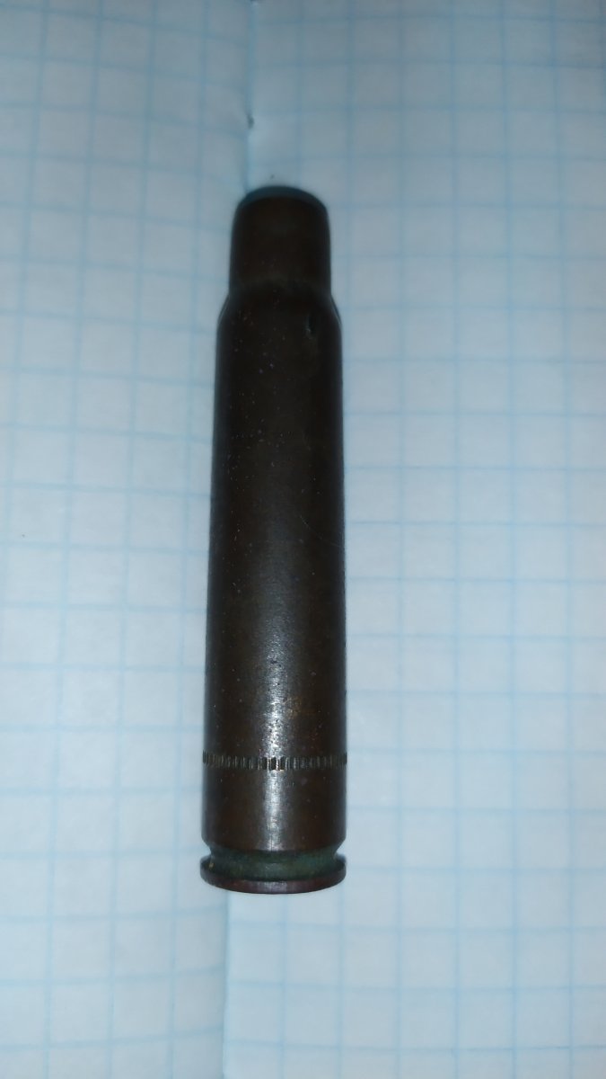

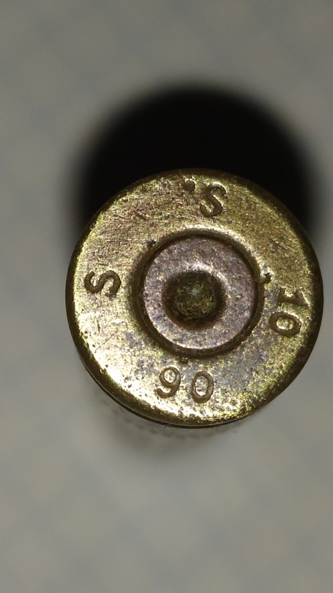

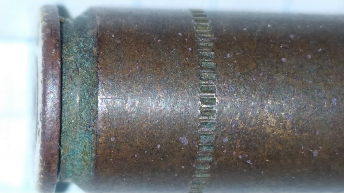

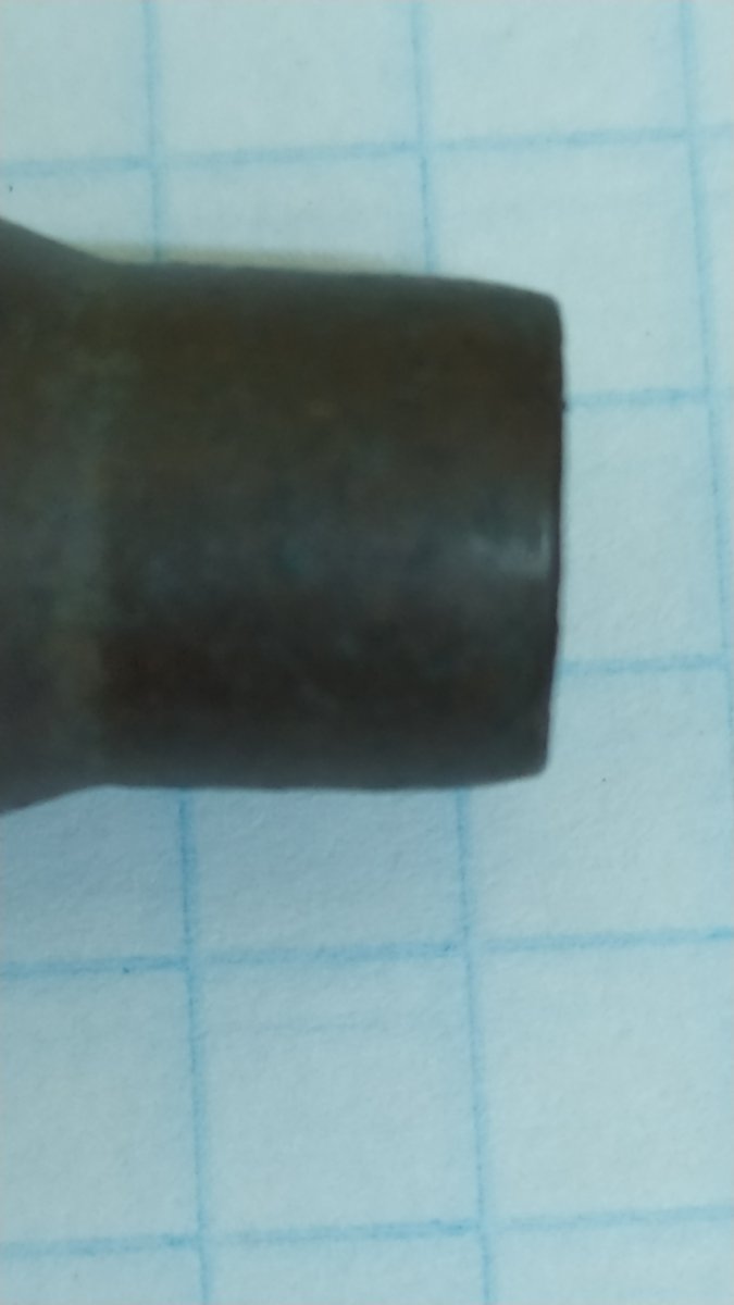

    IMG_20210118_170224.jpg IMG_20210118_170036.jpg IMG_20210118_170100_1.jpg IMG_20210118_170135.jpg Здравствуйте! Я так понимаю переснаряд? Дульце розкрыто как-то не полностью. И подскажите пожалуйста по маркеровке,такая не попадалась.

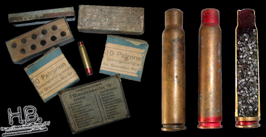

  3. 250RIR
    250RIR Leutnant
    1.377
    Беларусь
    Доброго времени. Холостой. Возможно, вышибной. S- Konigliches Munitionsfabrik Spandau. S- ,, S ,, - гильза , латунь, сплав 72% -медь , 28%-цинк, 10 - октябрь, 1906 год.
    - З повагою-
    dmitv нравится это.

  6. A10A
    A10A General-leutnant
    23.927
    Київ, Україна
    ...судя по выдавленному капсюлю, я б сказал, что скорее - вышибной...
    Птица Говорун, dmitv и 250RIR нравится это.
  7. 250RIR
    250RIR Leutnant
    1.377
    Беларусь
    Доброго времени.
    Да, несомненно. Упустил вид капсюля и смутила накатка. К данному не относится, а вот для Gr.W 15-16, например, накатка отсутствует. В них и заряд мощнее, скорее всего. Нашлось несколько таких ....

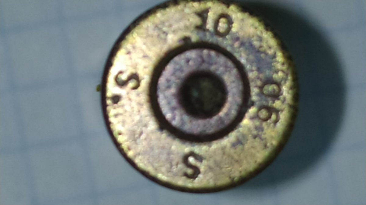

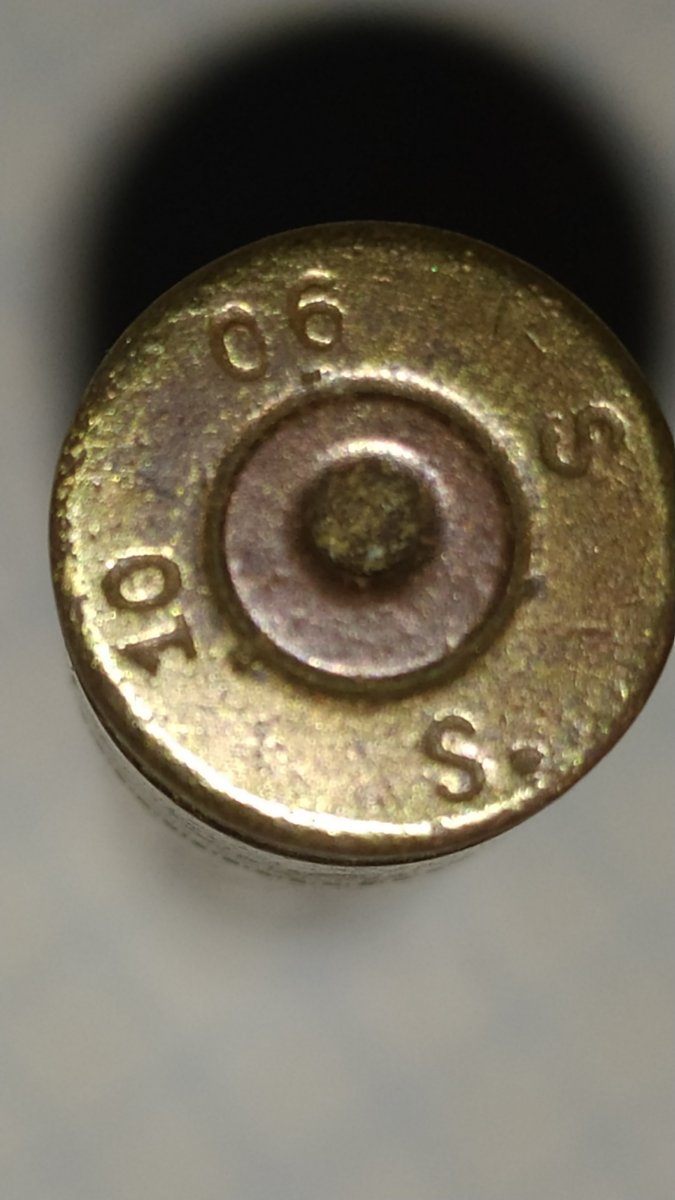

  8. dmitv
    dmitv Stabsgefreiter
    215
    IMG_20210120_170648.jpg IMG_20210120_170709.jpg что за точка возле эс-ки? Обычно звёздочки
  9. 250RIR
    250RIR Leutnant
    1.377
    Беларусь
    Возможно, для правильности чтения клейма. В данном случае года изготовления - 1906 г. , а не 1890.... На раннем этапе производства ( с момента начала производства , ПМВ и позже) ,,звездочки,, после ,,S,, не ставились. Когда появились, я не отслеживал.

  10. Antis
    Antis Oberfeldwebel
    360
    Г. Харьков
    Звездочки после S начали ставить только с 1926 года, и то ориентировочно с второго полугодия. При этом в начале 27 года проскакивают партии, где одновременно есть как с звездочкой, так и без.

  11. Руслан Шаповал
    Руслан Шаповал Stabsfeldwebel
    586
    На скільки я пам'ятаю s* гільза з латуні.
  12. Antis

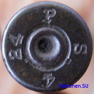

    Antis Oberfeldwebel
    360
    Г. Харьков
    Все верно, просто до 26 года ставилась только S, без звездочек. Вот, к примеру, Польте 24 года (фото с сайта patronen.su) :
