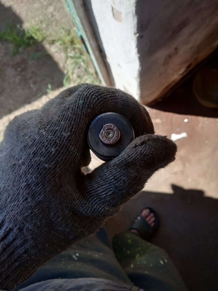

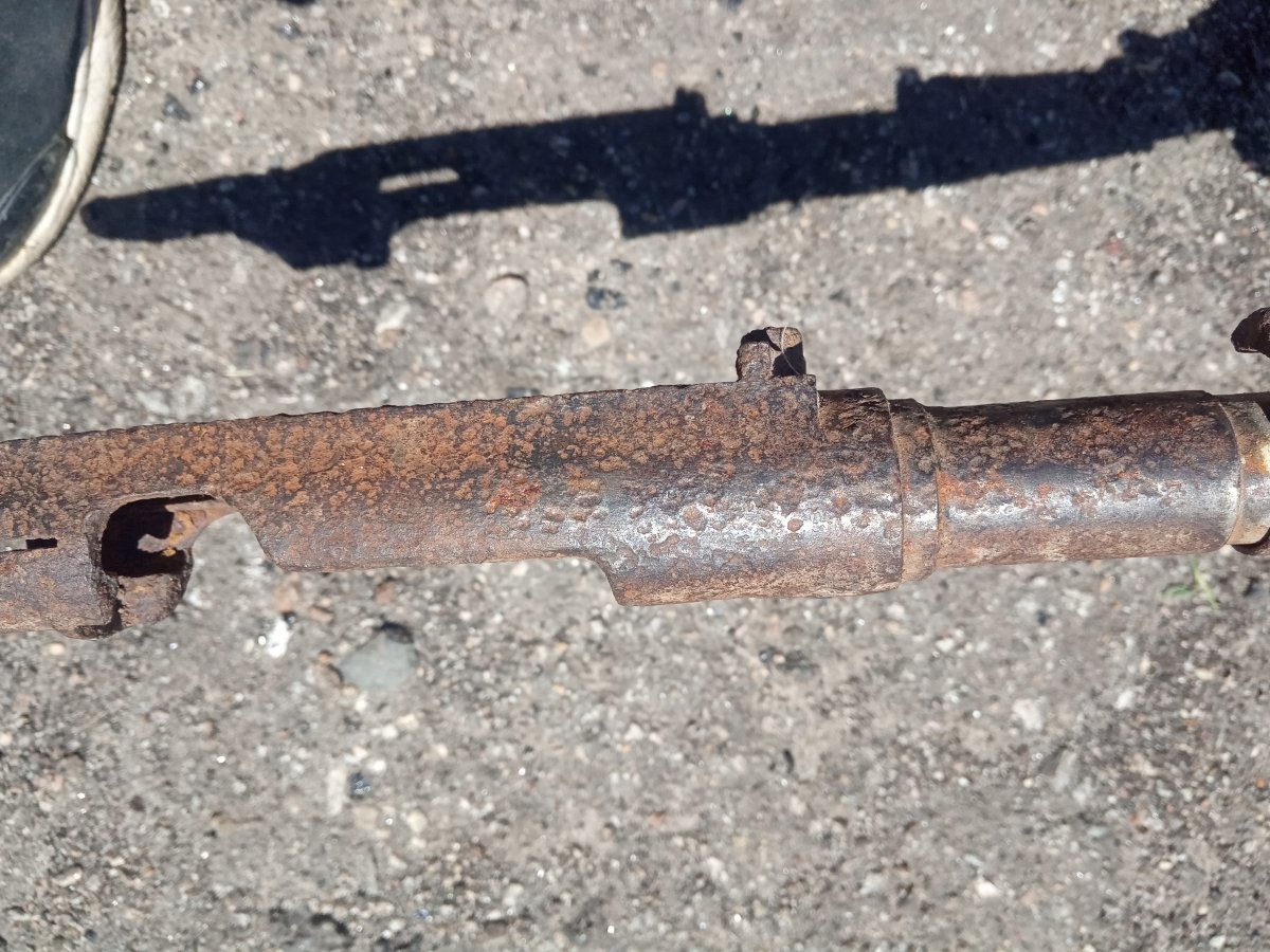

    Попался. Внутри гильза. Вопрос по модели. На раму все гладко как у мосинки и не пинков на полукруг нет. Уверен редкая модель. Подскажет кто

    Да тут по раме видно что не стандарт

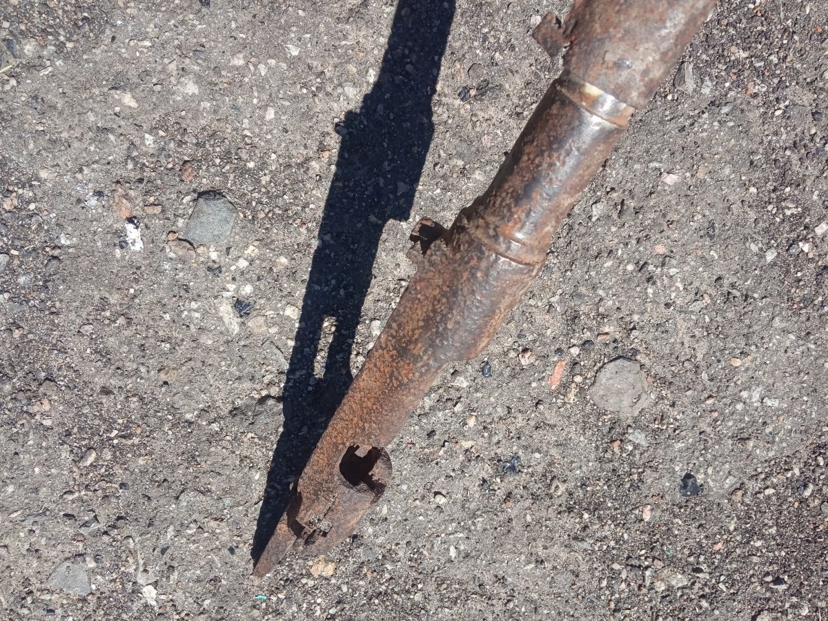

    А тут гладкое

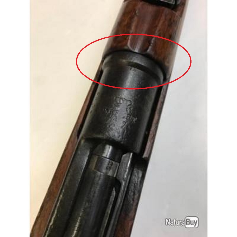

    Гладкое у поляка и у карабина АZ , но там есть полукруглый выступ под который засовывается край верхней свольной накладки.
    Тут он наверное згнил - очень тонкий. Хотя может быть всякое - когдато спилен?

    Сделайте фото целиком. Прицельные и ресивер с четырех сторон в горизонтальной плоскости без наклона и "переворотов". Затвор, если был.
    По редкости. Не было их редких. Все они выпускались десятками тысяч. Менее встречающиеся на нашем пространстве это поляки, G 33/40, Kar 98AZ. Но, похоже - это ни один из них - точно.

    Да дело в том, что утолщения ‘шейки’ ресивера нет. А у 98- х такого не было, встречалось только у AZ и поляка, которого с него слепили. Это может быть и что-то из 93-х и 96-х. Но по таким фото это не скажешь. Нужно полностью видеть.

    Вопрос к автору темы. Я так понял, что Вы выкрутили ствол из ресивера. Померяйте диаметр резьбы. Она может быть на Маузере только двух типов - Small Ring и Large Ring. Диаметры в дюймах и миллиметрах есть в интернете. Если это Large Ring - значит это обрезанный козырёк на карабинах, о которых мы говорили. Если Small Ring - значит это не 98-й, а другая модель. Потому что на 98-х Small ring был только на G33/40 и чехе, с которого его слепили. Но у них ресивер был с утолщением.
