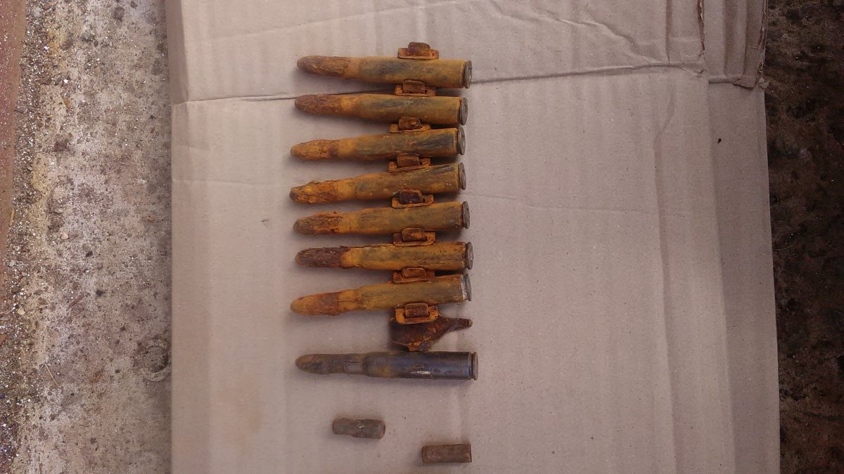

    Попались такі патрони перший раз за час багатолітнього копу, підкажіть, чи розривні чи якісь інші. І така стрічка теж попала перший раз.

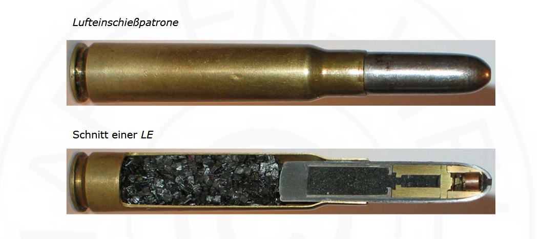

    Скоріше "трассера" для авіаційних кулеметів. На відстані в 300-350 метрів в кулі розгорався заряд чорного пороху, який залишав димний слід -таким чином по димному сліду пілоти оріентувалися, куди лупить черга.
    Стрічка від авіаційного МГ81. Так званий Gurt 17/81
    Діло пахне літаком! :)

    Напевно. Річ рідка. Але-ж в кулях сидить чорний порох, як його звідти видерти, що-б не причепилися?

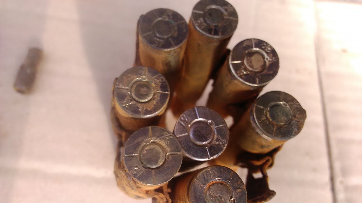

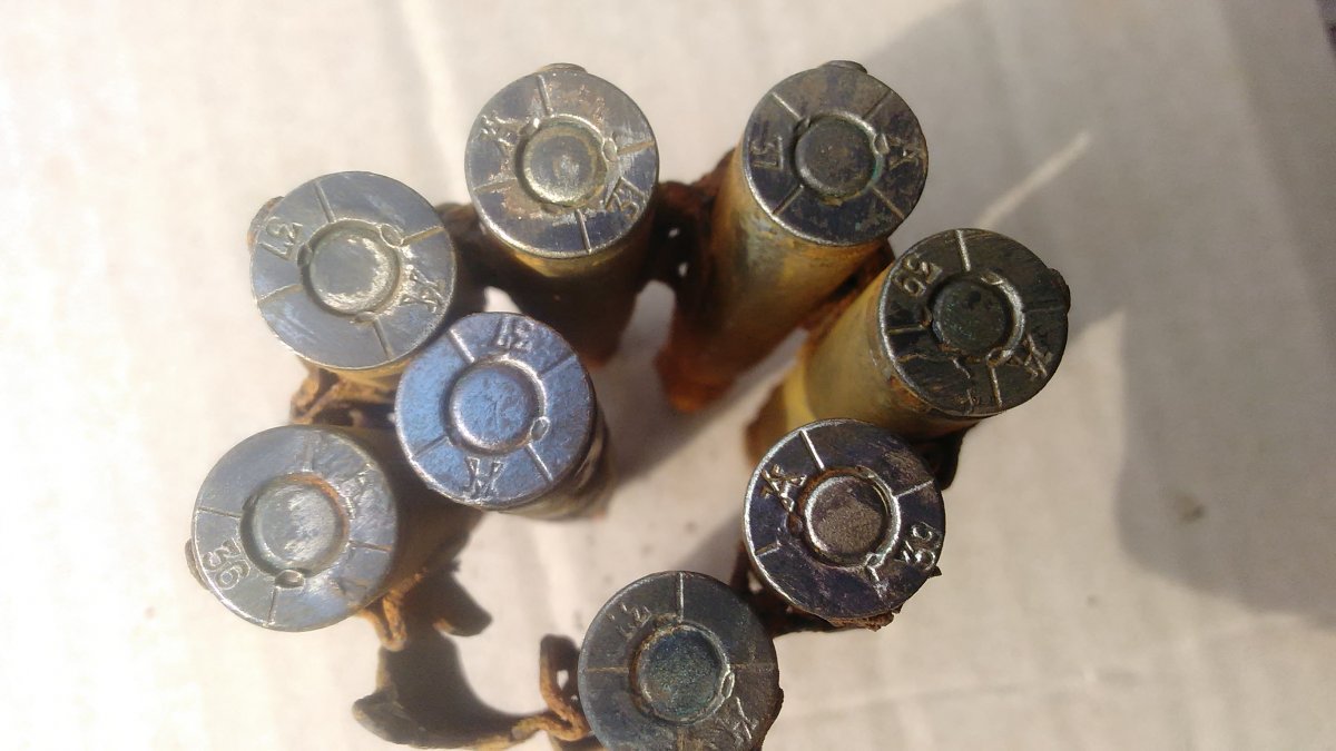

    Клейма угорські.

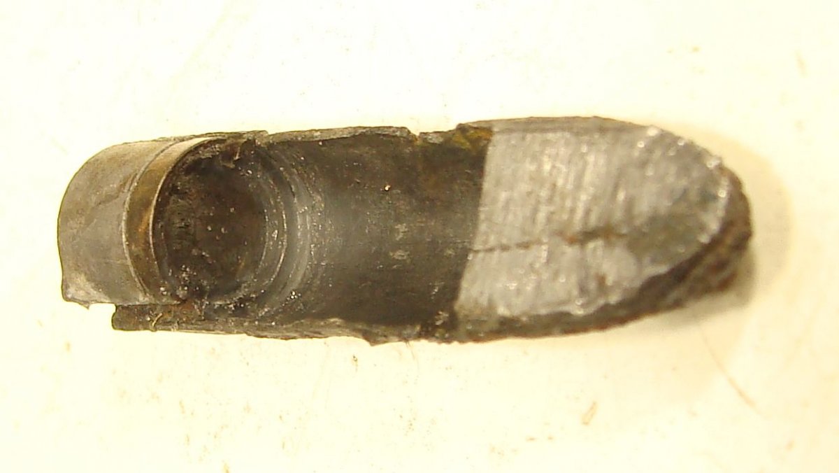

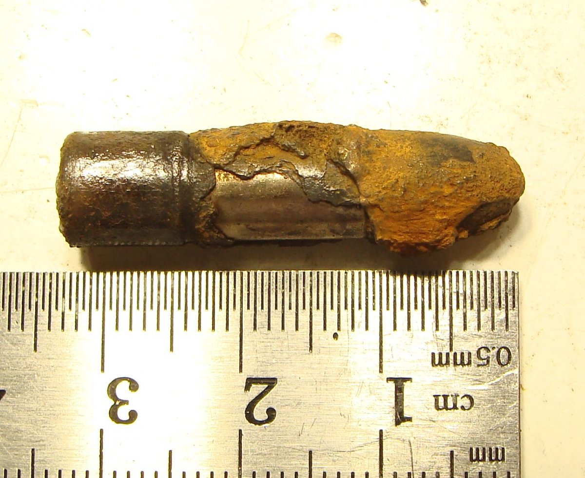

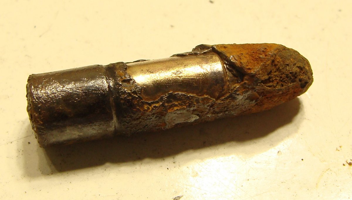

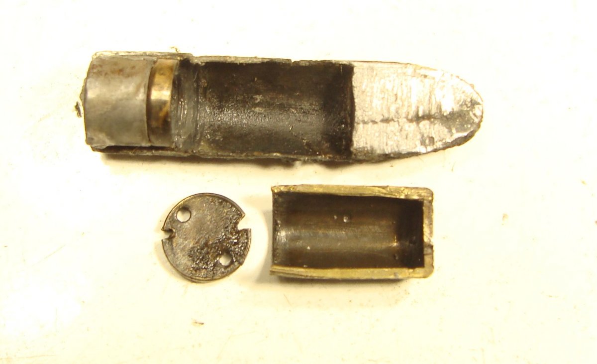

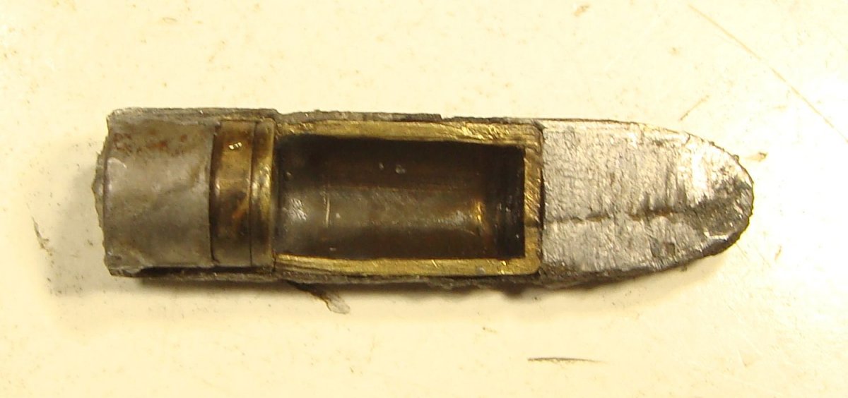

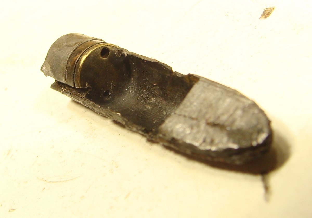

    Позвольте внести ясность по данному боеприпасу.

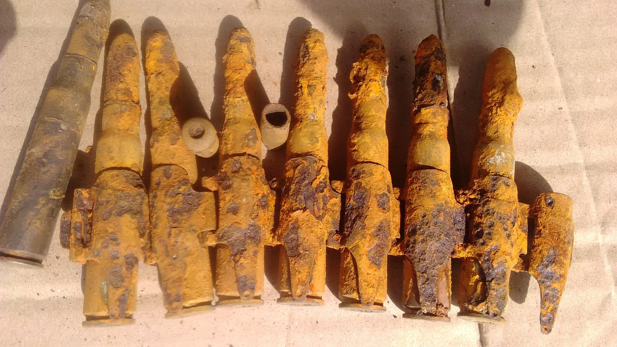

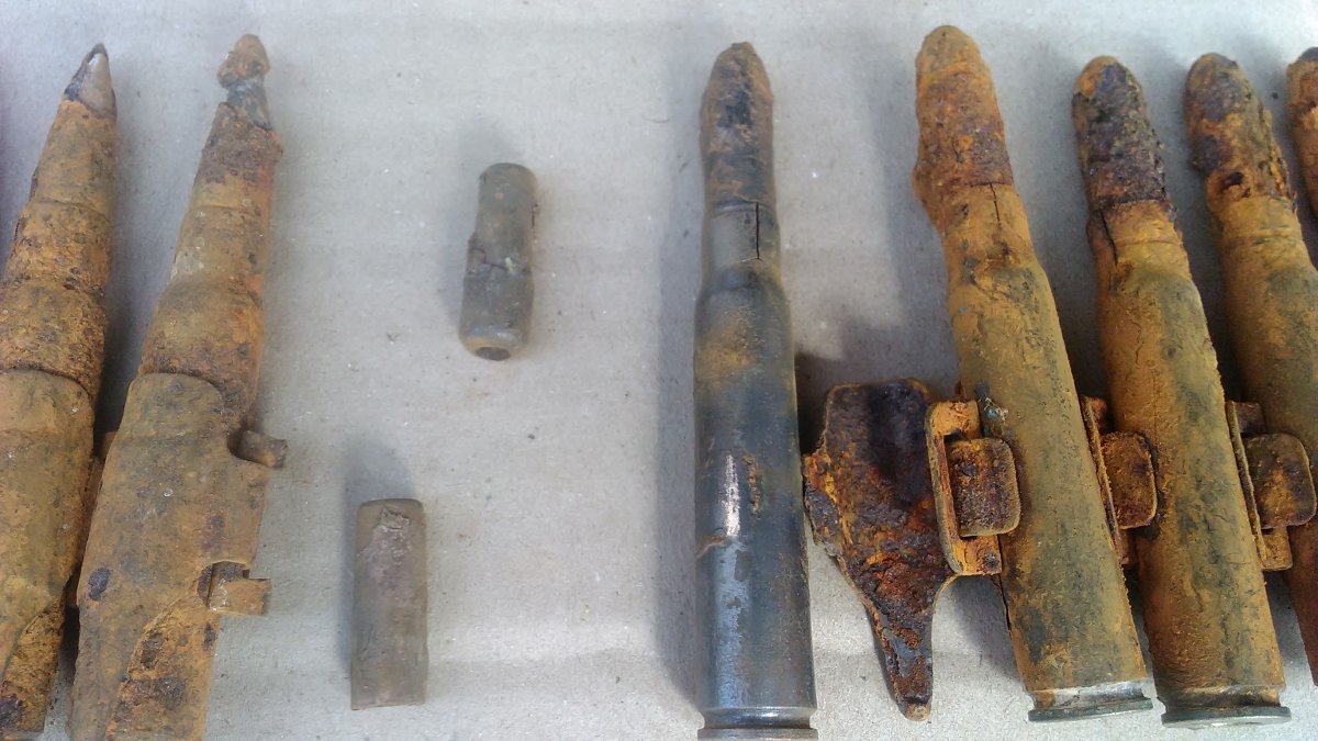

    Действительно, клейма венгерские и указывают на производство Чапельского арсенала. Но пуля ьез заряда дымного пороха внутри. Я бы назвал её зажигательной. Внутри пули оказался фосфор. Конструкцию можно понять по фотографиям распила. Длина пули 33 мм. В стальной тупоконечной оболочке в носовой части находится свинец. Потом идёт латунный стакан, который контактирует со стальной оболочкой без свинцовой прокладки. В латунном стакане находится заряд фосфора. Снизу стакан опирается на латунную шайбу с двумя диаметрально-расположенными отверстиями. На одном уровне с латунной шайбой находится каннелюра, нанесенная по внешней части стальной оболочки. Шайба опирается на второй латунный стакан. И снизу вся эта конструкция закрывается свинцовой пробкой. По конструкции пуля очень похожа на ранние австрийские пули производства Алдер М17 и М18, которые описаны у Мётса в первом томе.
    Кстати, тот же Мётс упоминает что Австрия поставляла боеприпасы со спец пулями в Венгрию до середины 30-х годов и клеймила произведенные в Австрии гильзы клеймом Чапельского арсенала (буквами А и Н)
    Просьба поделиться более подробной информацией по данным пулям, если у кого-то есть
