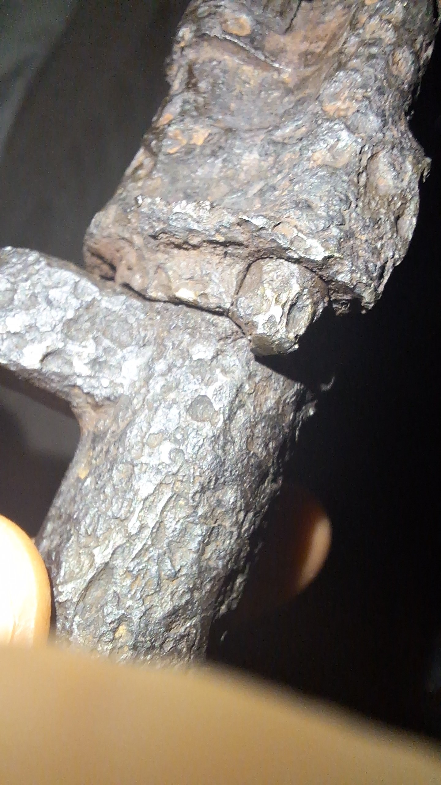

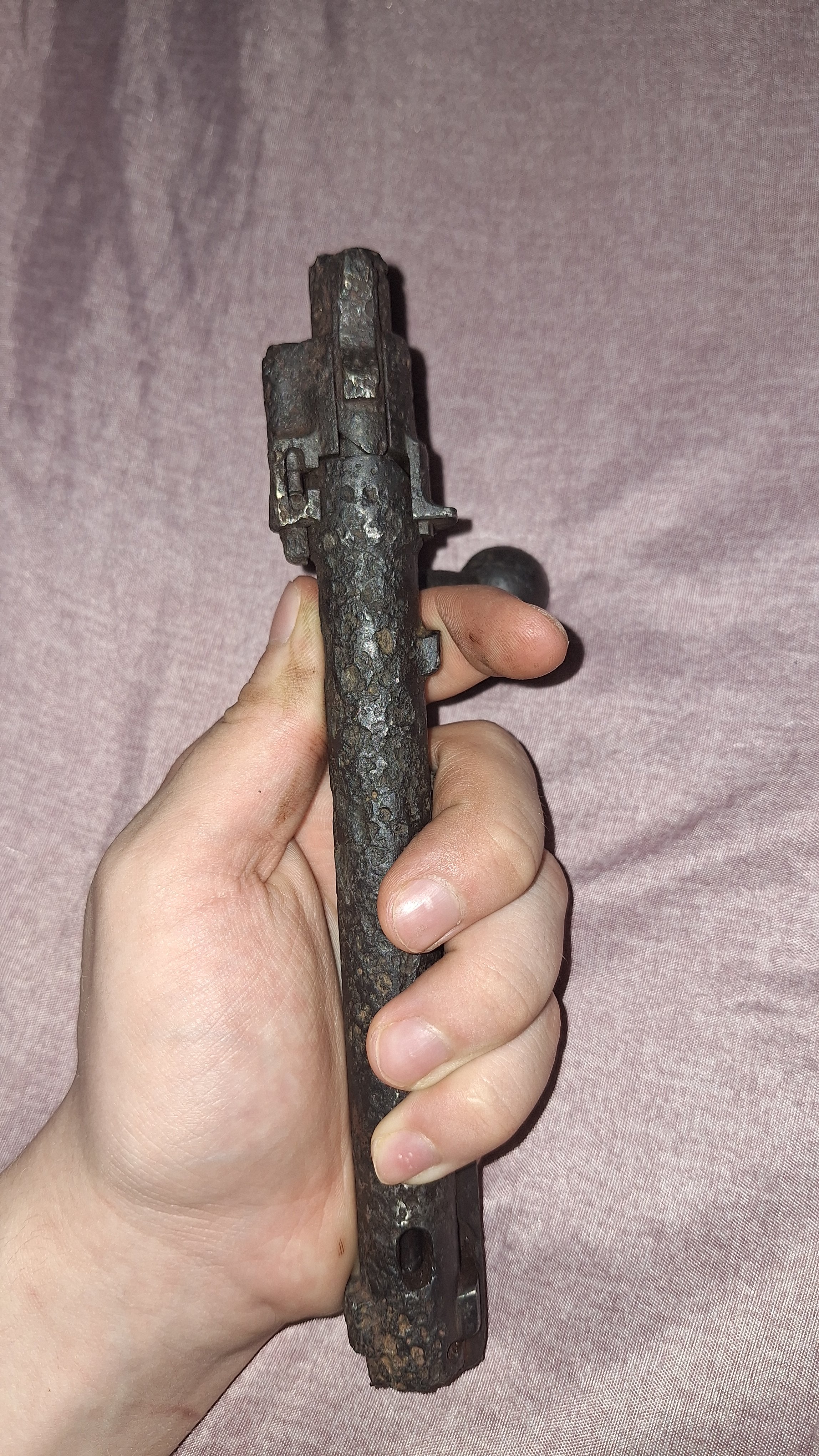

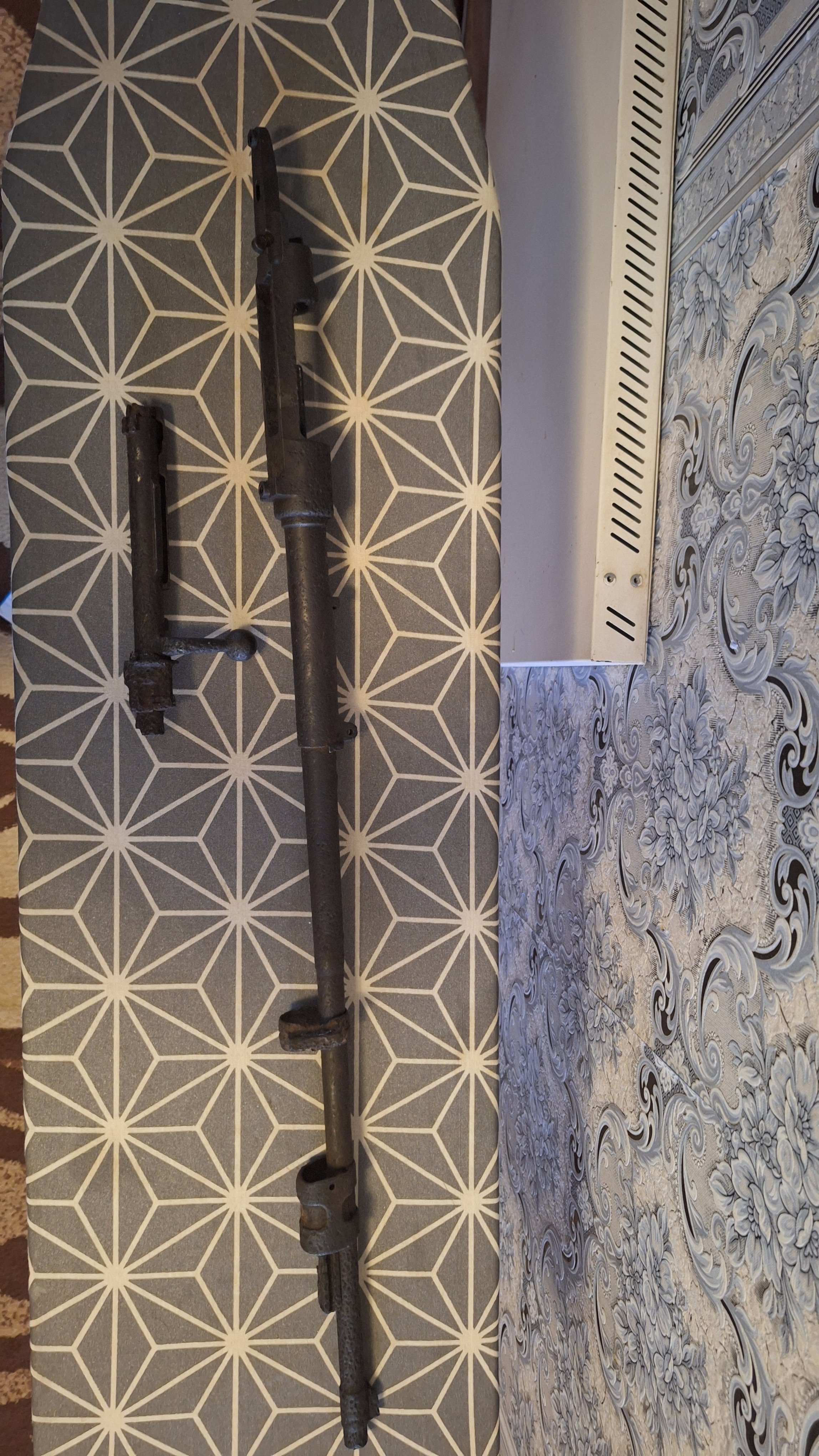

    Доброго!
    Что Вы хотите разобрать?
    Если выкрутить ствол? То зачем???
    Если затвор? То фото хорошие дайте..

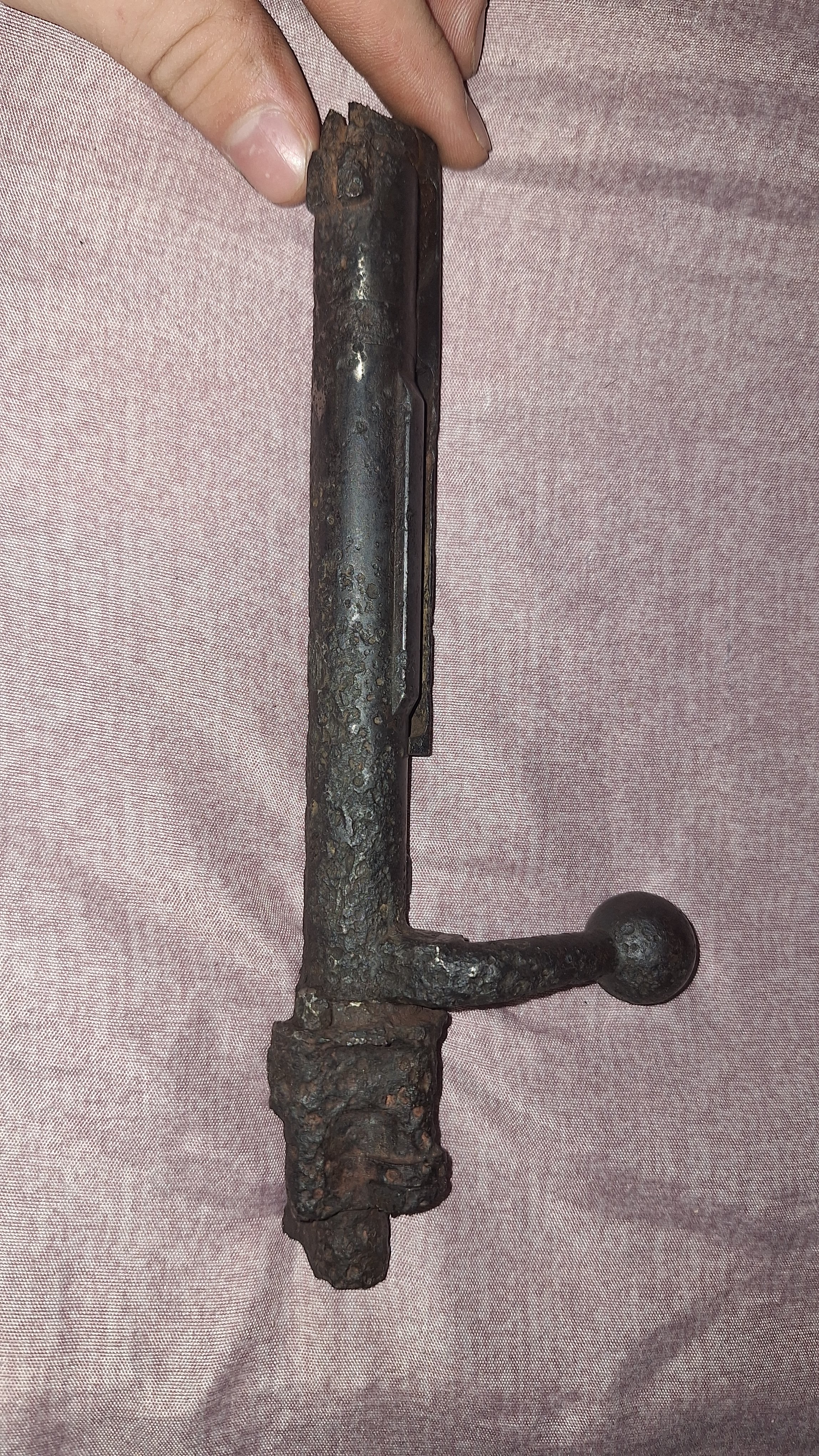

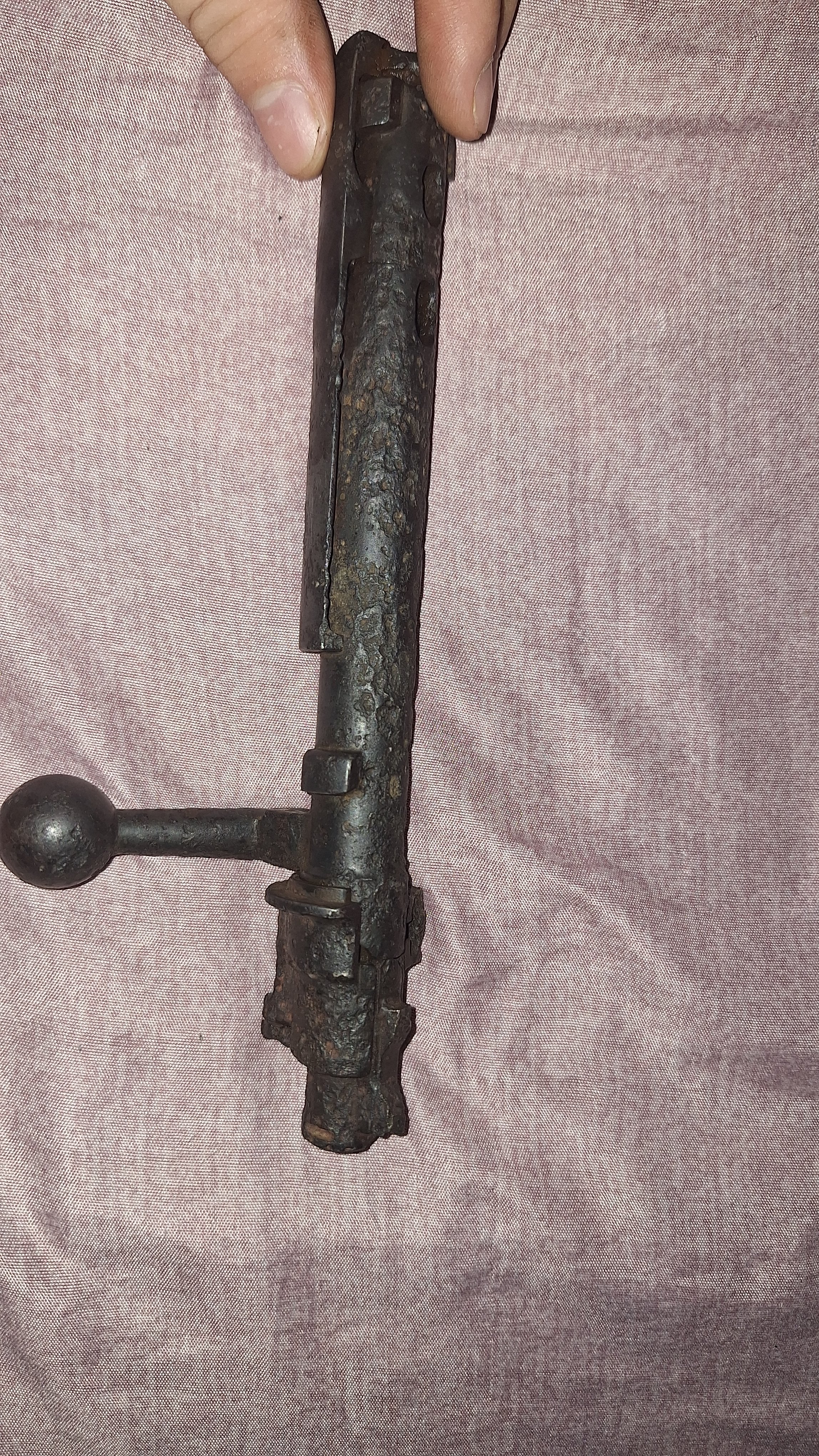

  7. Продавец 1Schütze1
    1Schütze1 Stabsgefreiter
    15
    332
    Вітаю я хотів зняти бази під планку і мушку зі ствола ствол теж хотілось викрутити фото затвору чуть пізніше
  8. Продавец 1Schütze1
    15
    332
  9. VitalicBondarchuk1974
    VitalicBondarchuk1974 Major
    55
    100
    2.926

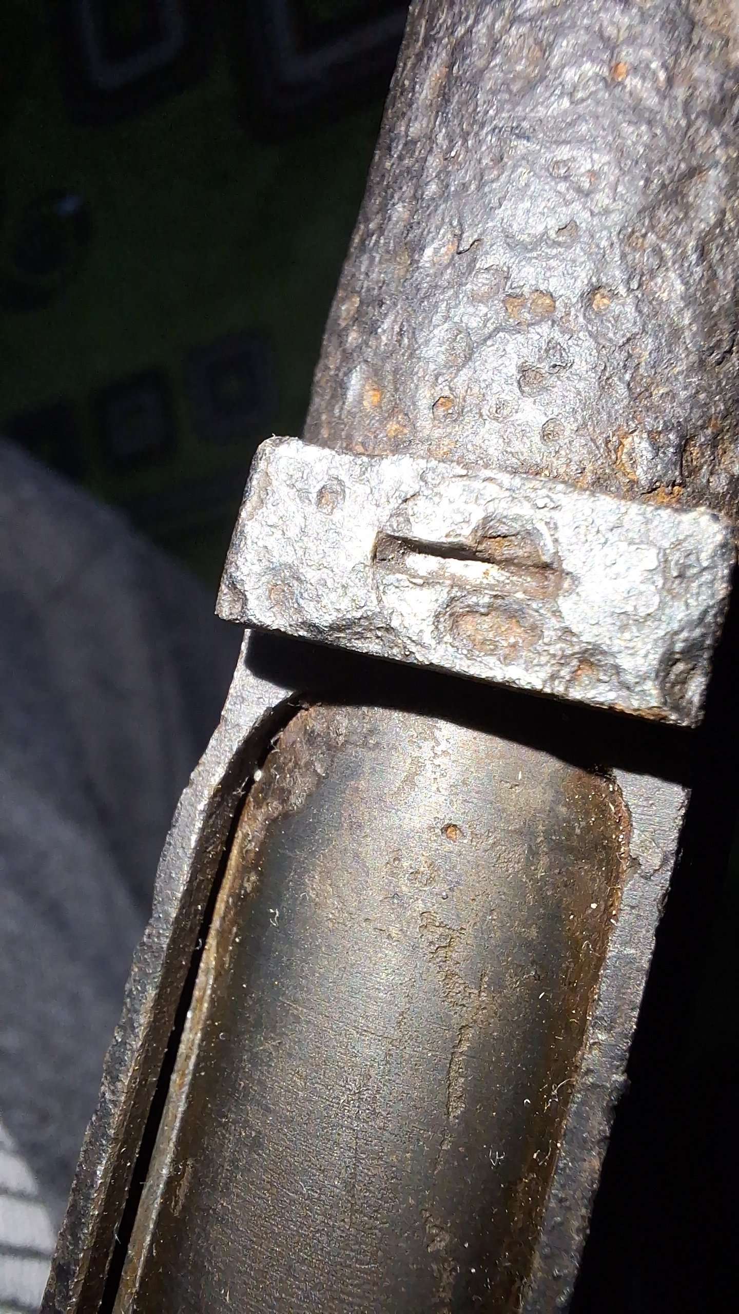

    По памяти- сбиваете мушку! Можно ее разрезать пополам и выбить. Под ней должен показаться контр болтик его нужно выкрутить- затем горелкой греть базу шоб припой каплями по краям выступил и быстро сбить пока горячее!
    С прицельным где бегунок тоже самое практически!
    В трубе если гильза? Выбивается и так без раскручивания!

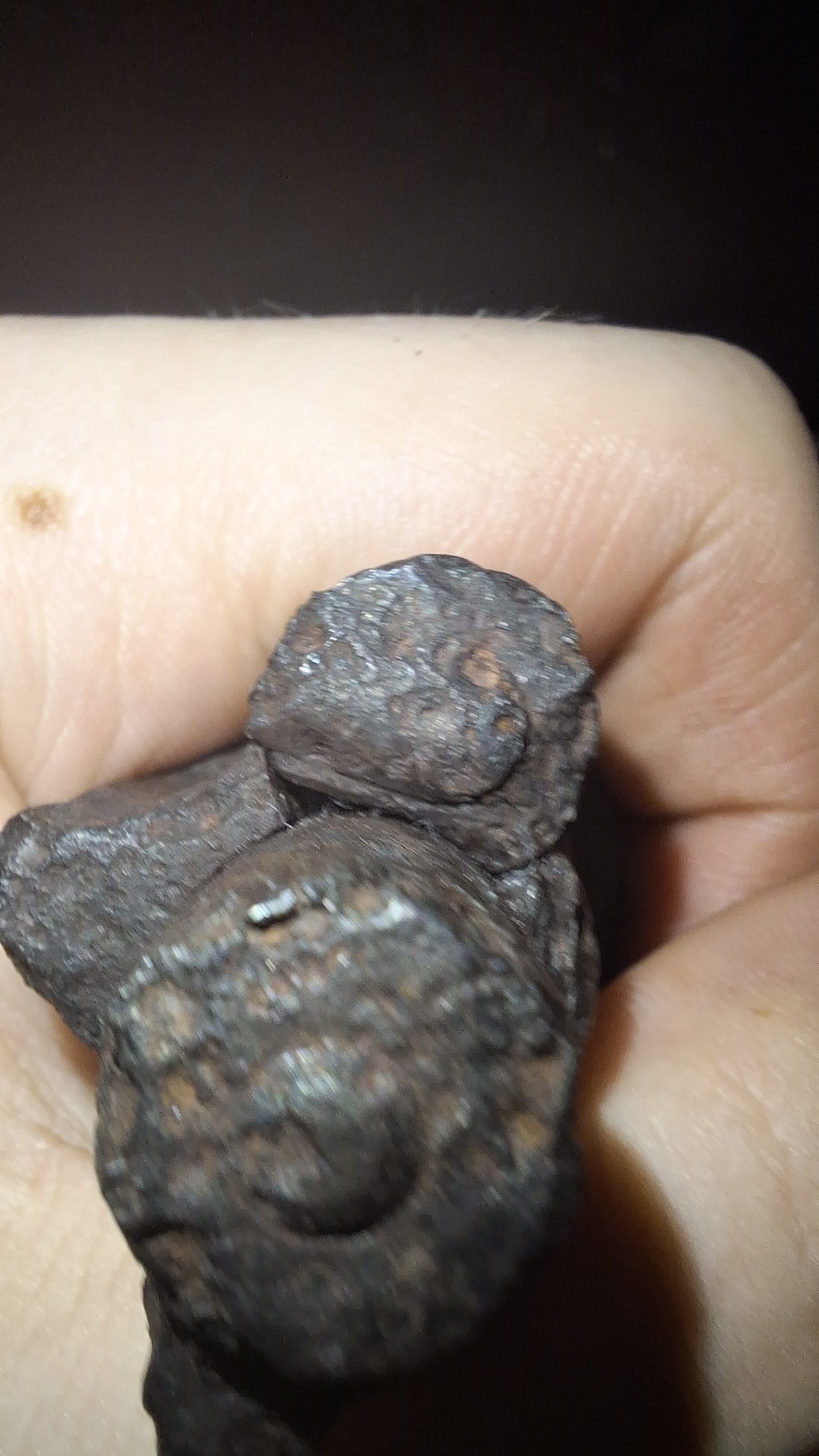

    По затвору- в тиски стебель( переднюю часть) фиксатор муфты утопить во внутрь и Муфту против часовой стрелки крутить! Там 6-7 оборотов кажись… Но сначала ее разшевелить нужно!

  10. Продавец 1Schütze1
    15
    332
    Муфта шевелиця просто запобіжник обломаний і в такому положенню що його не аиходе викрутити базу вже грів припой виплавлявся і в мене база трохи зігнута
  11. VitalicBondarchuk1974
    55
    100
    2.926
    Та пофиг запобижник ;)
    Утопите пиптик с лева который и пытайтесь открутить . Там живое по ходу только игла и может пружина :beer:

    Спробував якби той пиптик ще рухався він на мертво заїв)
  14. VitalicBondarchuk1974
    55
    100
    2.926
    Во внутрь его утопите !!!! Он там подпружинен был пружинкой)
    еще!!! Зажмите курок затвора ( торчит по зади муфты) его в тиски и тихонько по рукояти постучите - как бы растягивая затвор! Шоб разшевелить. Стучите не сильно во всех направлениях….

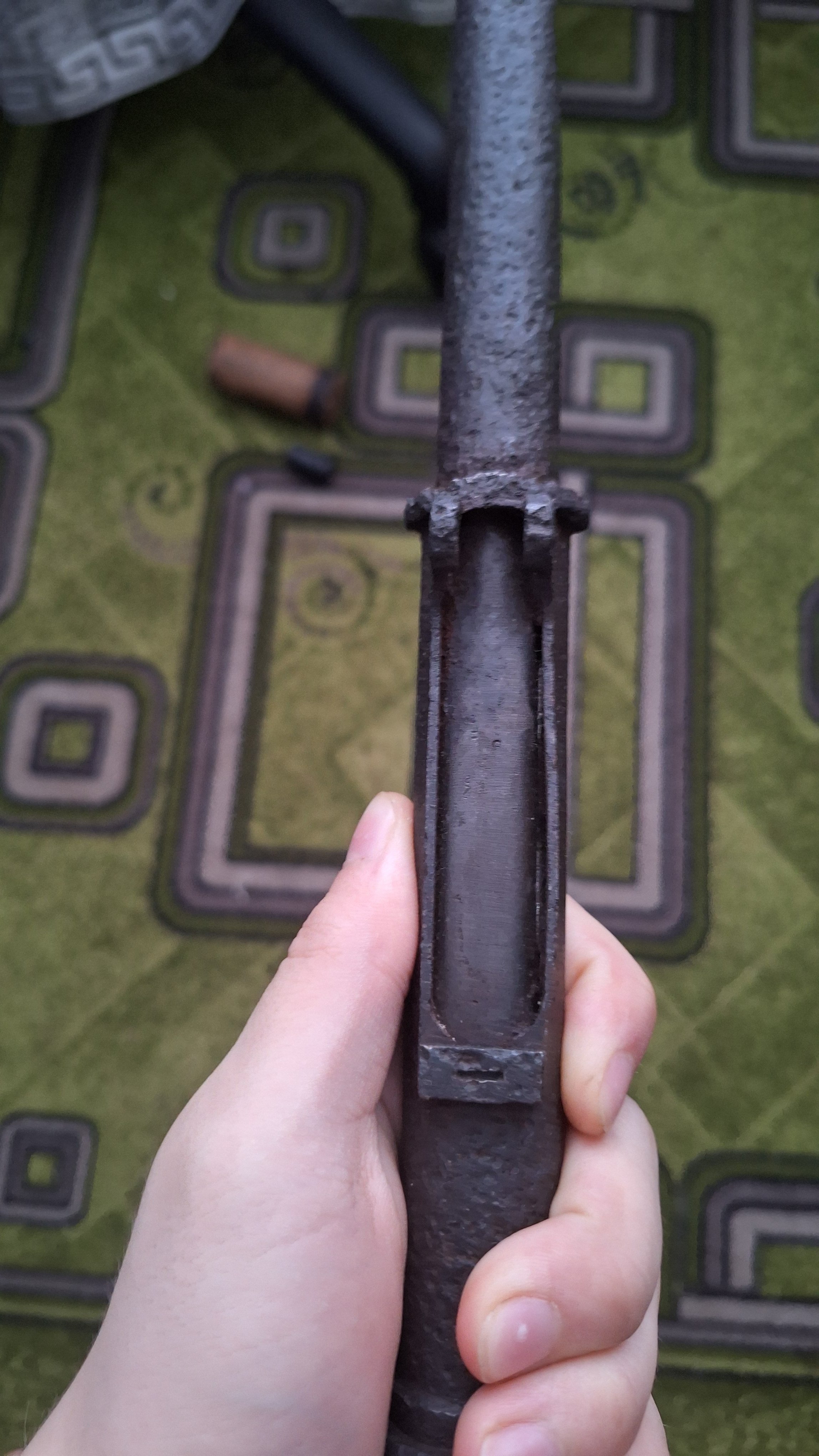

    Выкрутить контрвинт с базы мушки НЕРЕАЛЬНО ! Он и на складских базах не особо хорошо крутится, а на копаных и подавно. Просто нагреть и ударом сбить базу, с мушкой.
    База прицельной планки снимается проще: контрвинт выкрутить, так же нагреть и сбить. Только аккуратно: если сбивать через заднюю часть, то может деформироваться посадочное место винта и постели прицельной планки, а если через переднюю, то обломить "уши" для прицельной планки.

    Вітаю те що він повинен викручуватись думаю беруть з відео ютубовських реставраторів базв планки в мене трохи підігнута скину якщо треба фото як я ще взнав ствол Тед краще не викручувати бо закрутити його до кінця як було на заводу неможливо і дуже велика імовірність погнути раму або зламати з повагою

    Я беру не с Ютуба, а из собственного опыта разборки ( не менее двух десятков). Болтик заходит в выемку на стволе и, если его не выкручивать, то, при сбивании, посадочное место просто лопнет. Там очень тонкая стенка.

    Сначала ВД, потом греть докрасна и резко остужать холодной водой. Подобрать отвертку с нормальным жалом и крутить "враскачку" вперед-назад. После выкручивания болта, нагреть базу, до появления каплей олова и аккуратно сбивать.

    Олово вже витікало наче та і в мене база вимнята на фото видно раніше мені казала ударною викруткою викручувати дякую спробую

    Обычной пилкой по металлу в доль базы с боку пилим не до ствола!! Затем вгоняем острую отвертку в олово меж стволом и базой мушки- и вбиваем молотком! ( по резу лопнит))) и греть Не нужно) откручивать контр болт тоже :beer:
