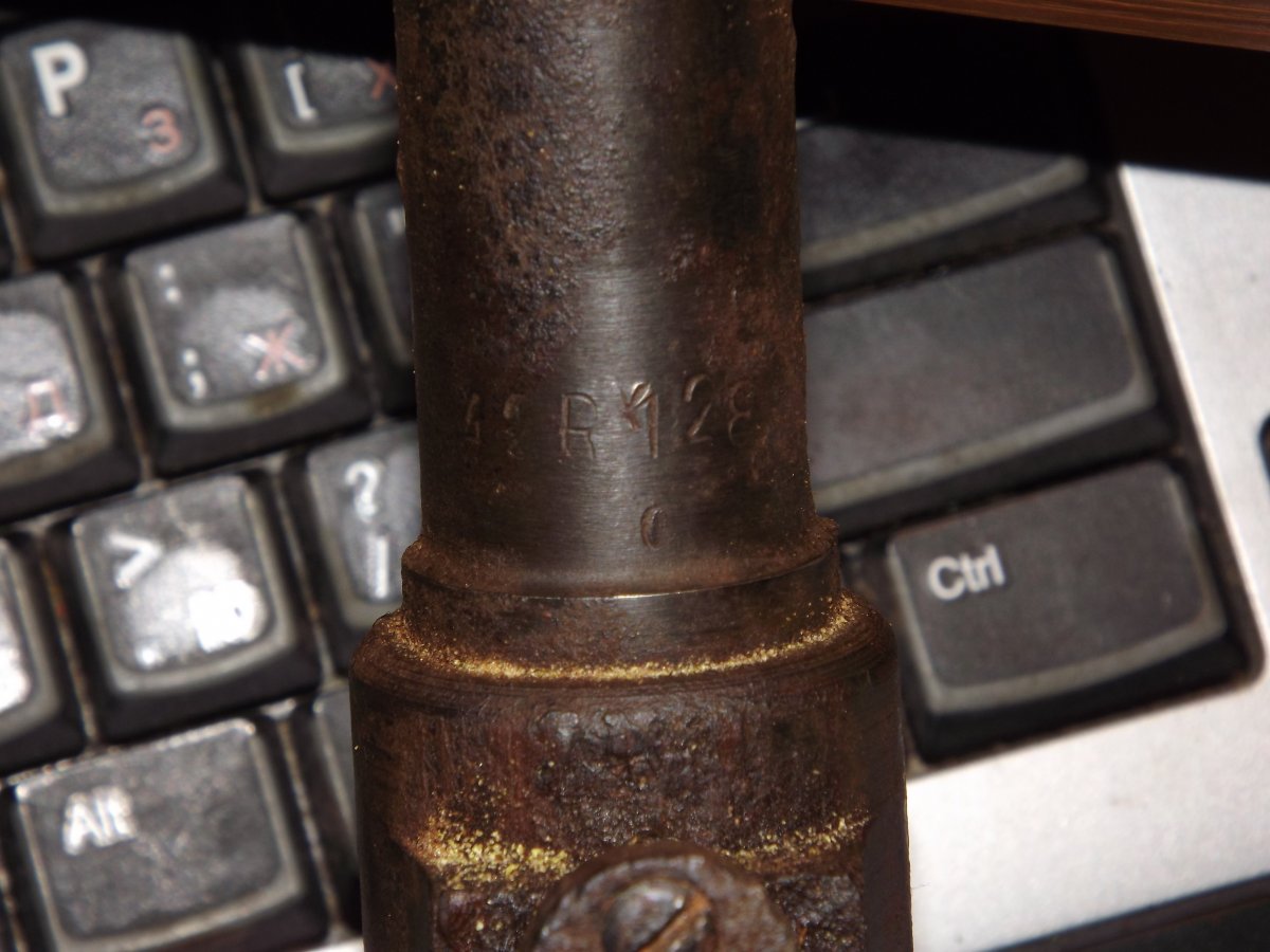

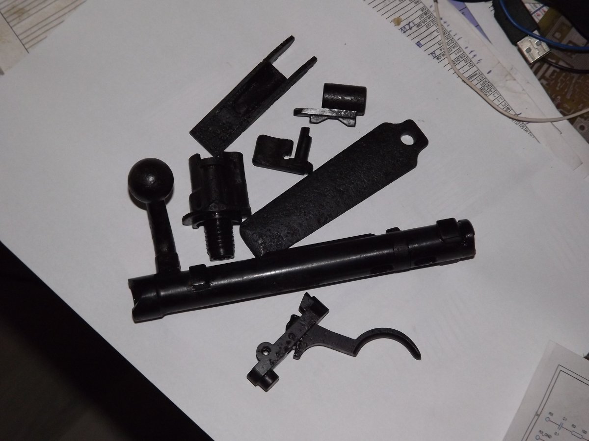

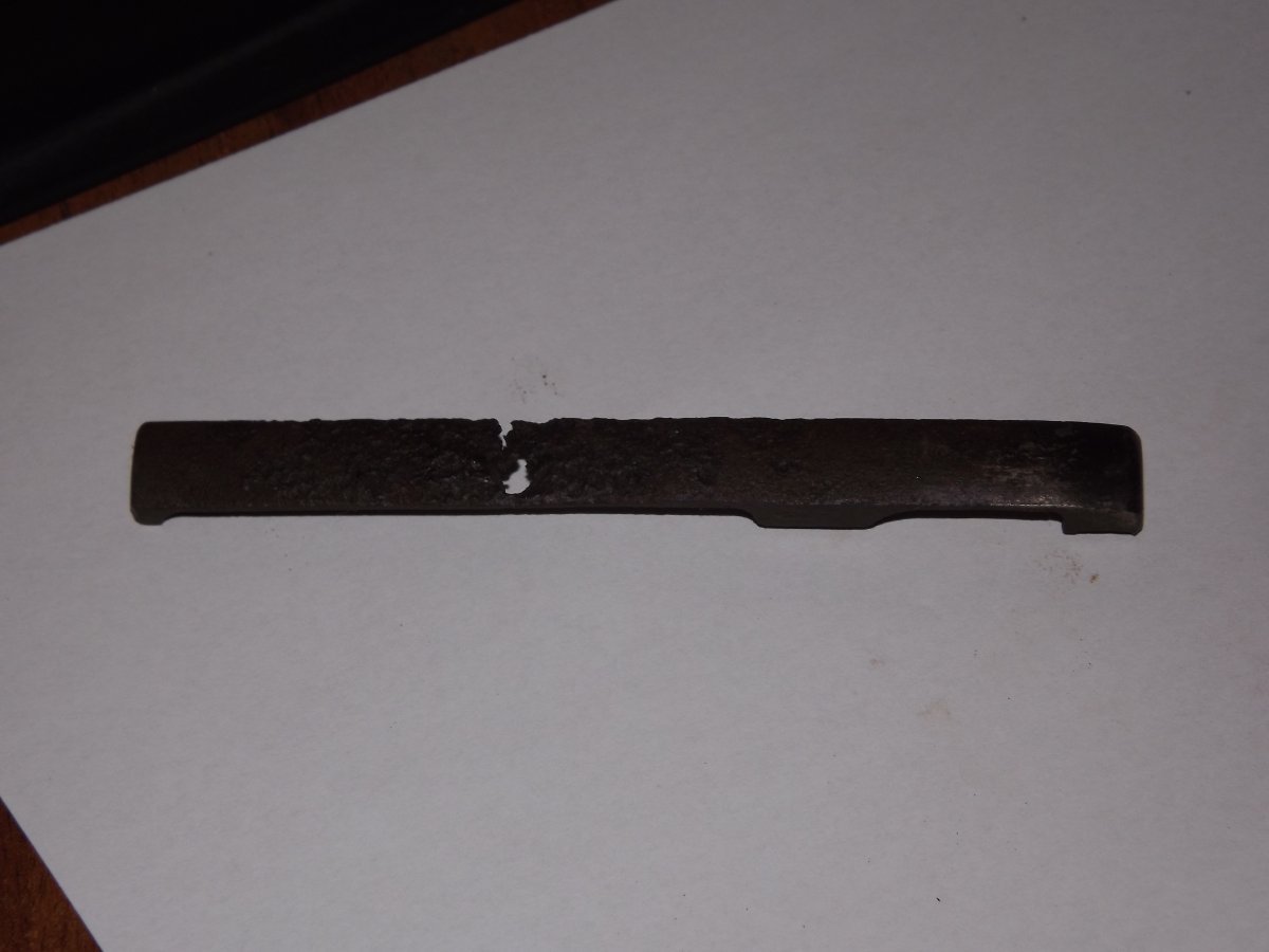

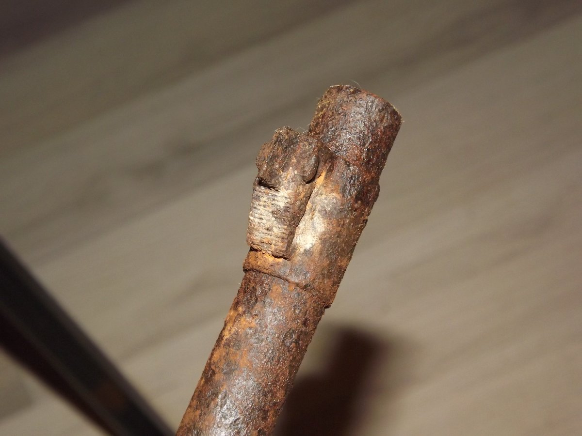

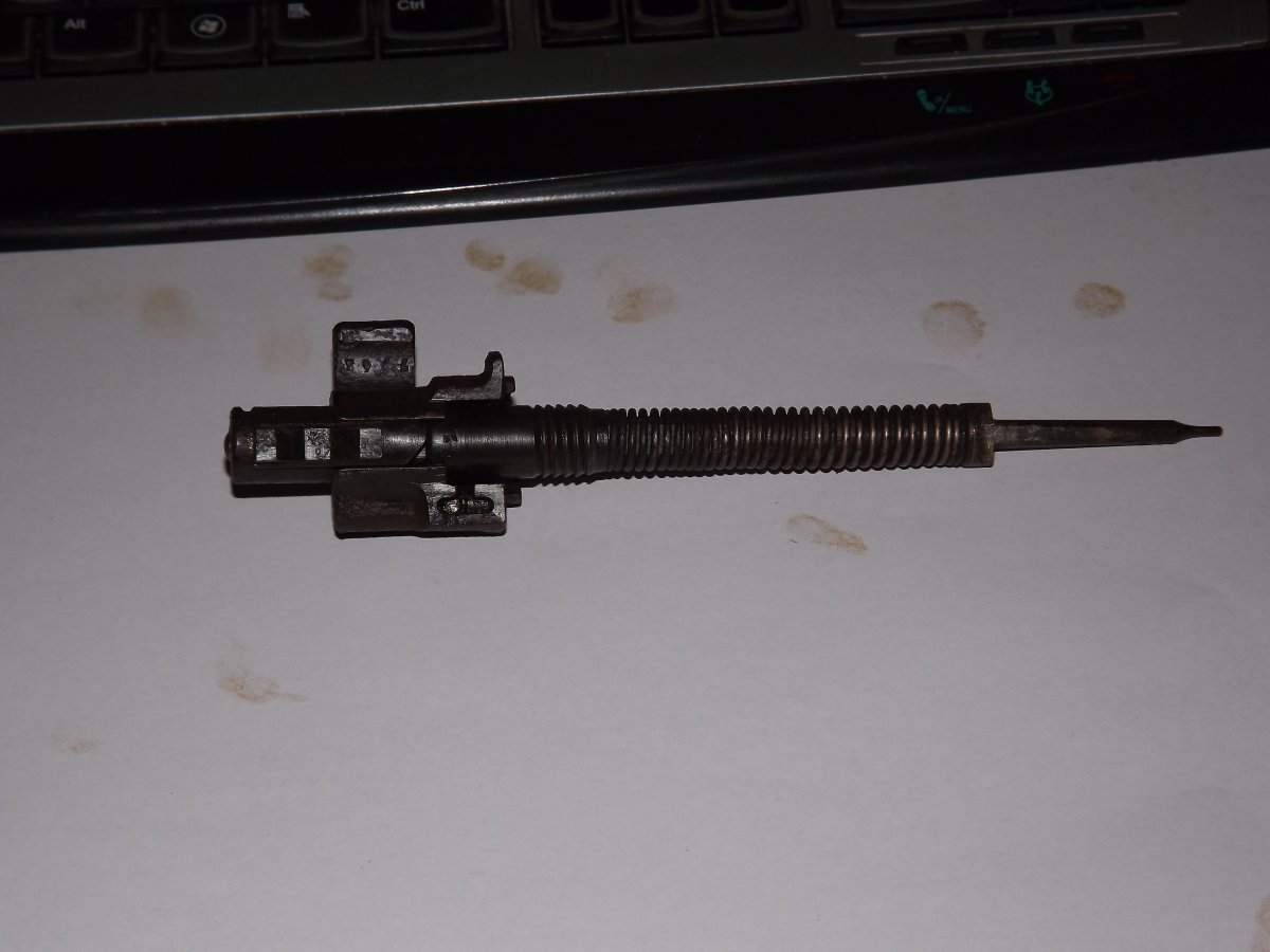

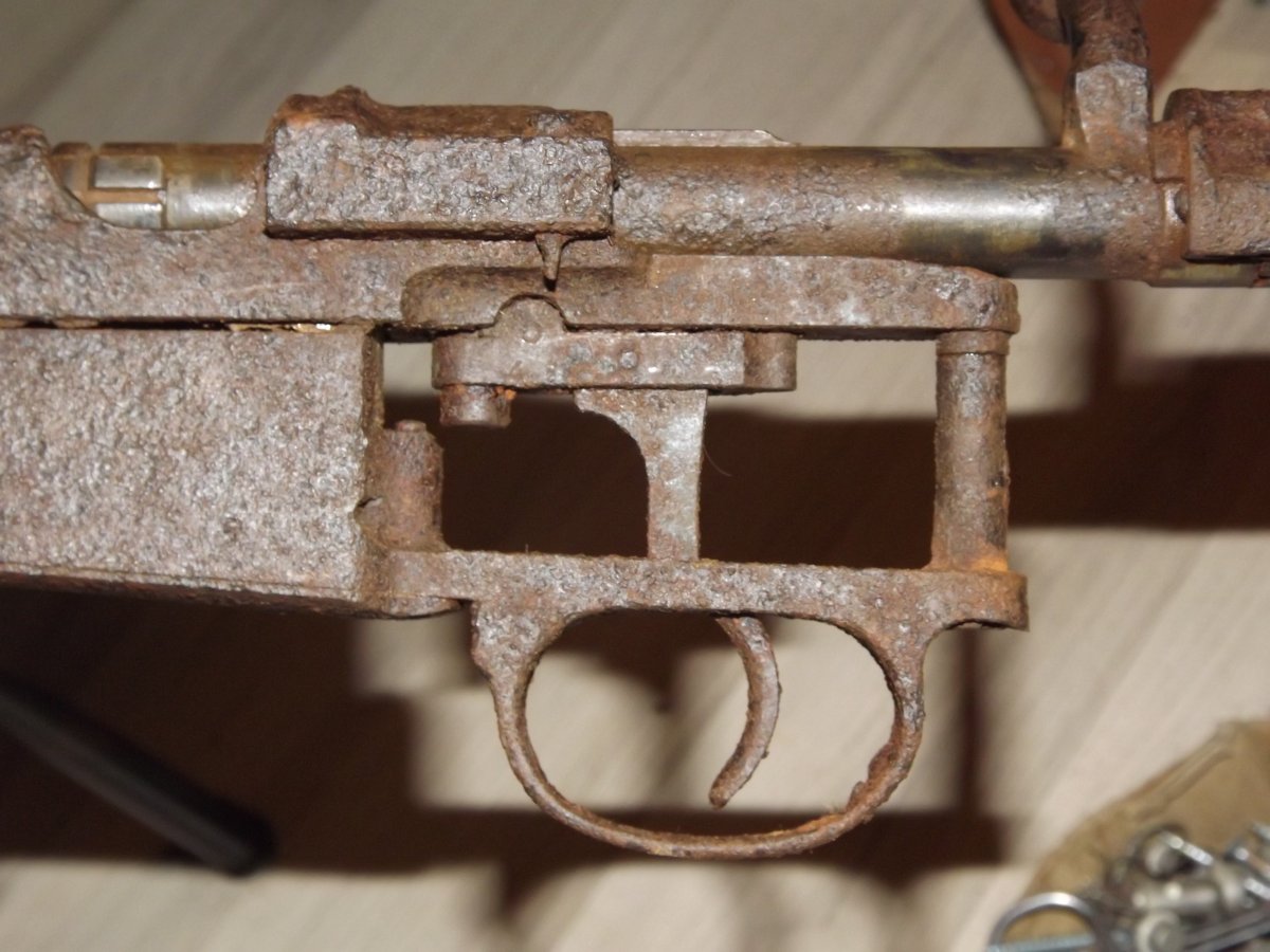

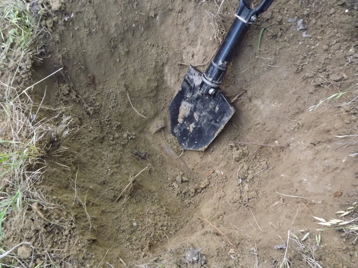

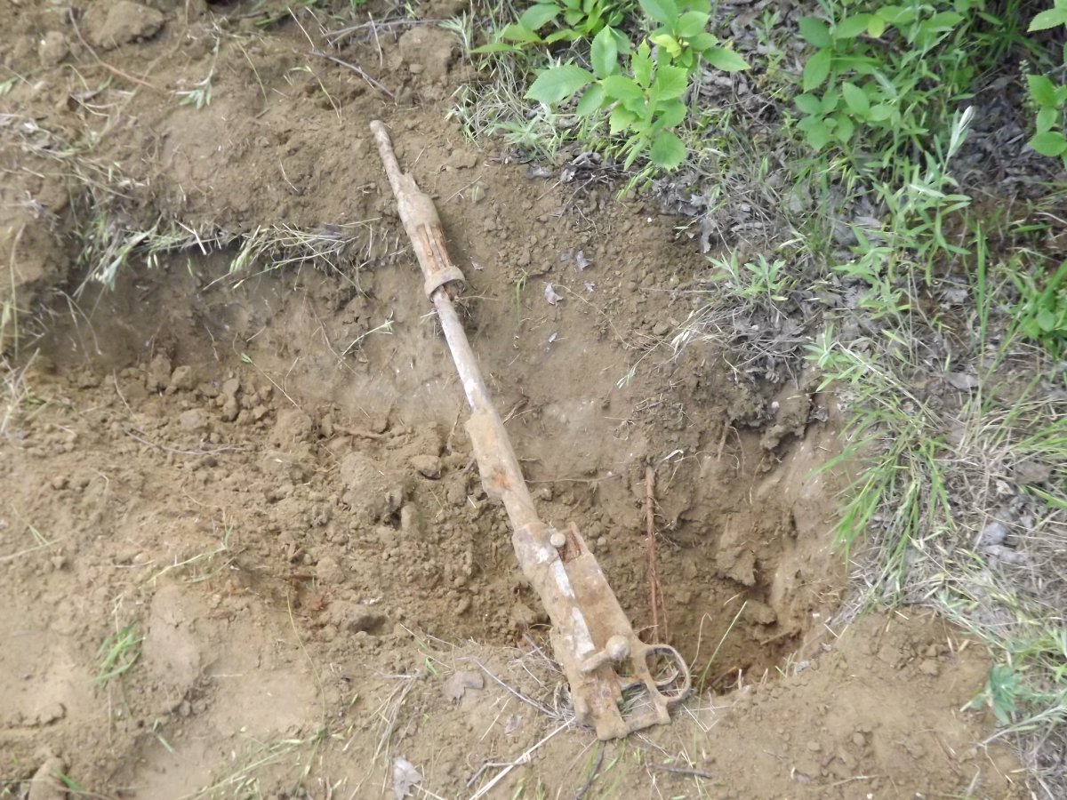

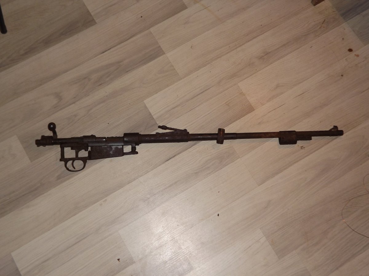

    Выкопал.... и не спеша вот че получилось.

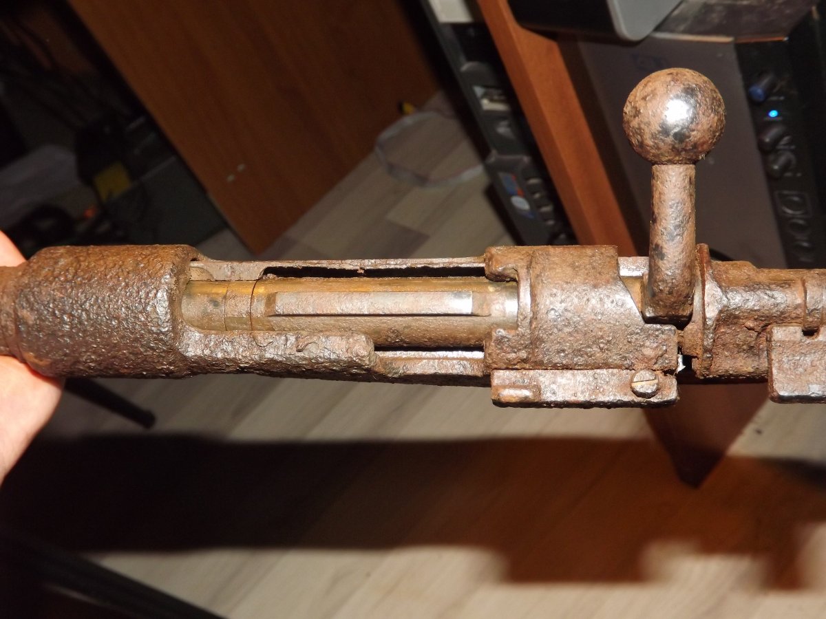

    А можно подробнее процесс описать?
    С ув.
  4. Шурави83
    Шурави83 Schütze
    Одесса

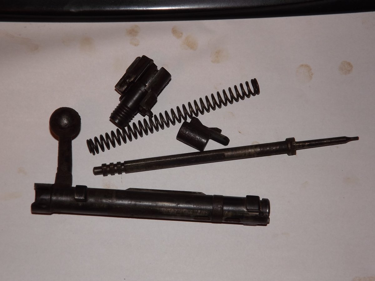

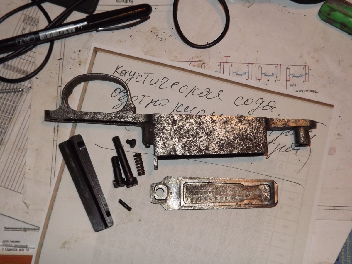

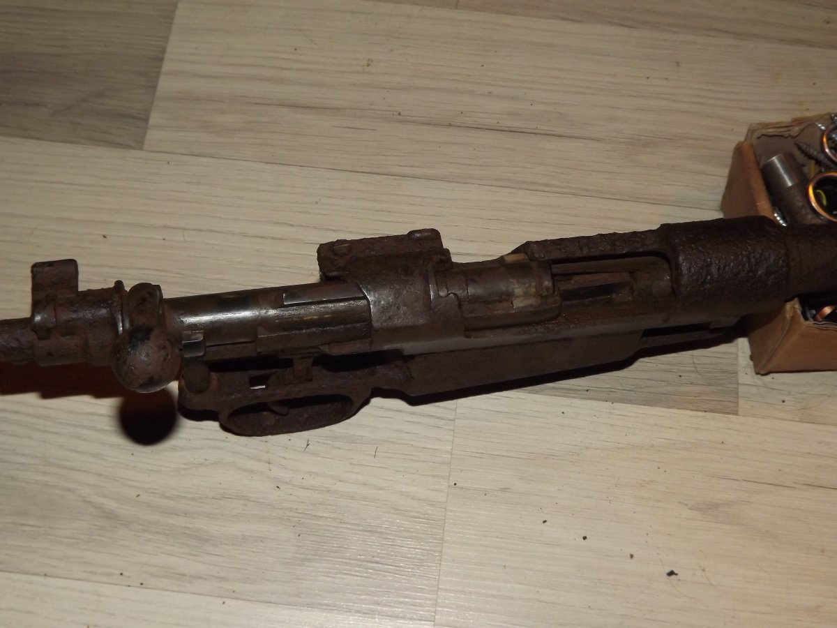

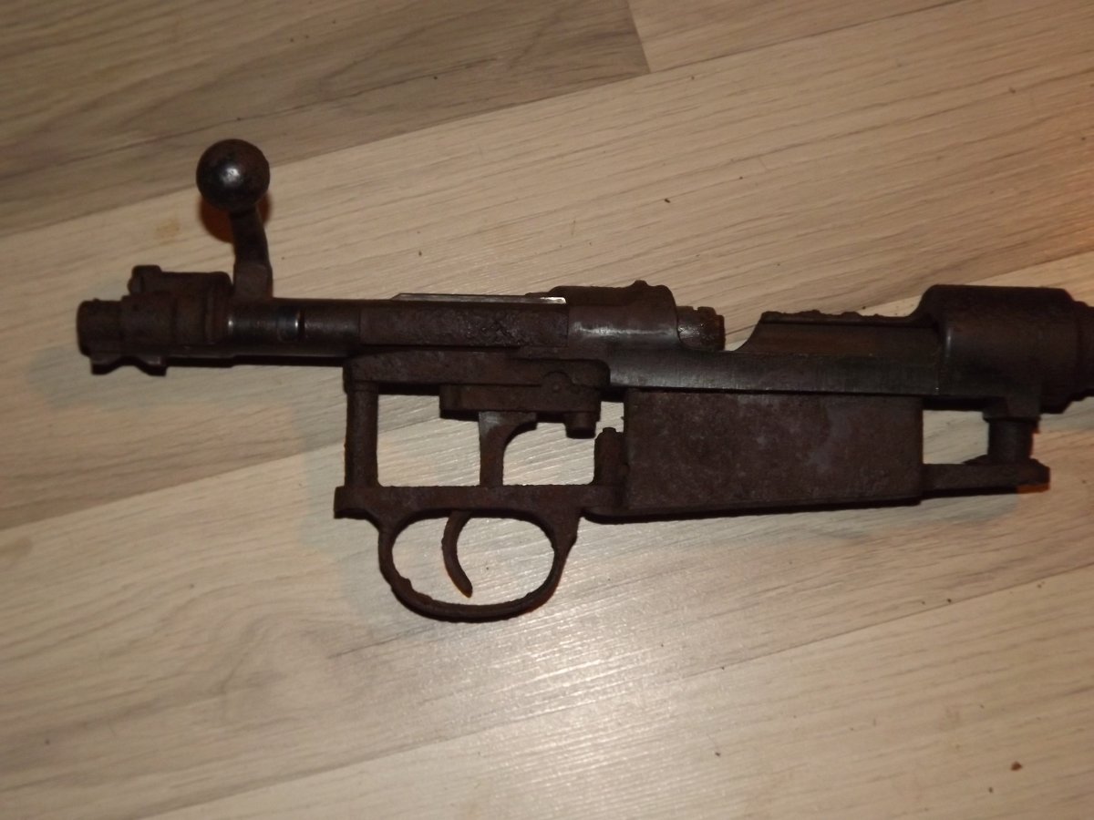

    Отмачивал в воде с мылом, чухал латунной щеткой пока не отчистил от грязи и основной ржавчины. Потом замочил в киросине + нежная разборка с применением того же киросина и ВДешки. Дудку откручивал в тисках газовым ключом. За тем электролиз долго малым током, помогал той же латунной щеткой и кое где мелькой наждачкой.
    Воронил в кипящем растворе селитры + каустик с последующей обильной протиркой машинным маслом. ложе добыл в Виннице (Партизаны помогли:)) В кратце как то так :beer:

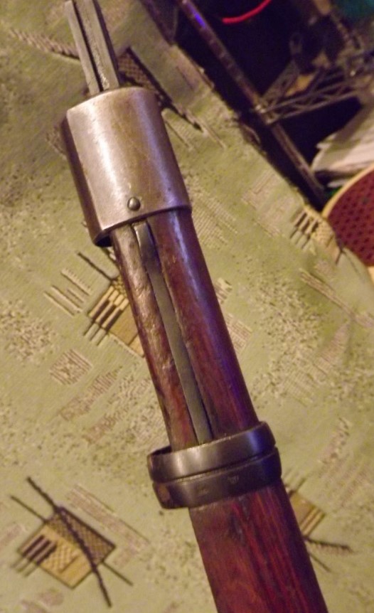

    Ложе - новодел?

    Похоже со складов НЗ шло в сборе со всеми железяками и сделано с прессованной фанеры

    http://forum.guns.ru/forum/24/707827 Вот ссыль по воронению мож кому пригодится, только там не указывается что раствор нужно готовить на открытом воздухе или в хорошо вентилируемом помещении, выделяется много аммиака. Я первый раз попробовал на кухне .......попугай бедный еле выжил;)
