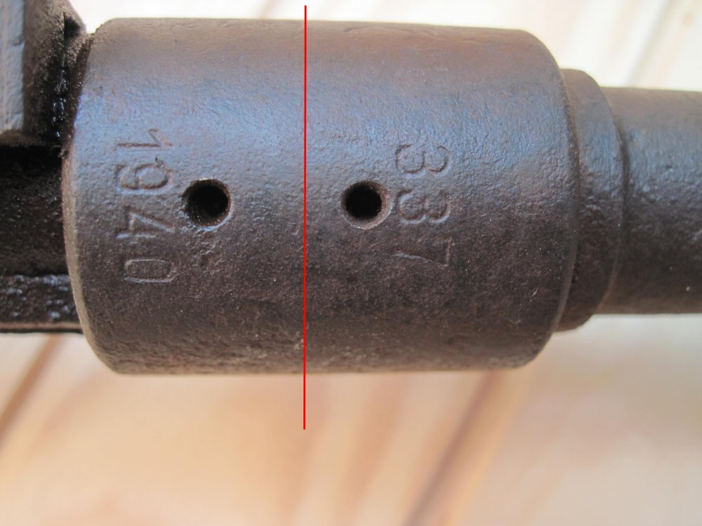

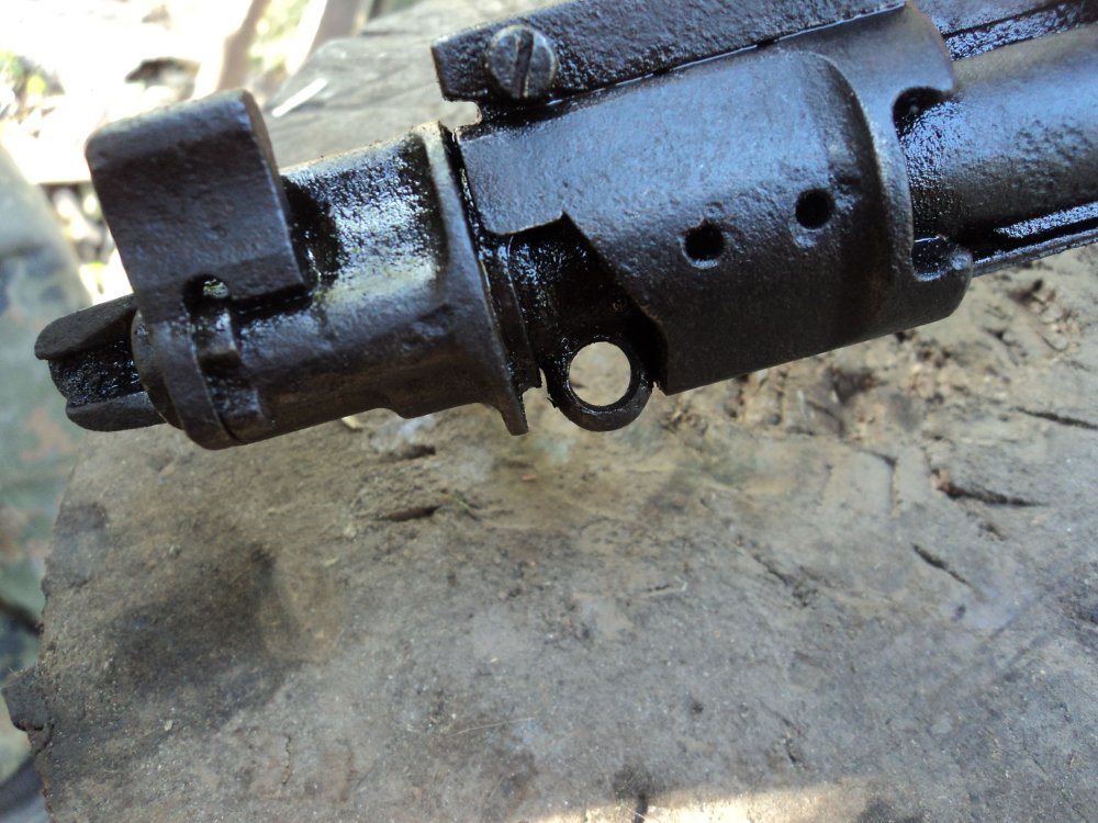

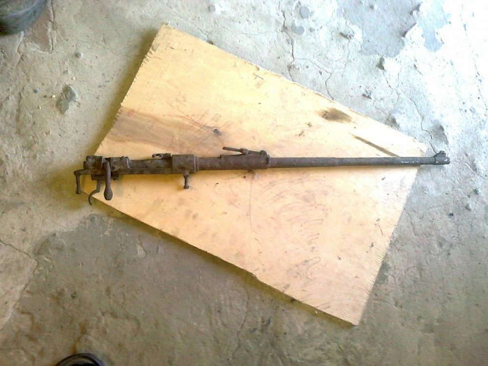

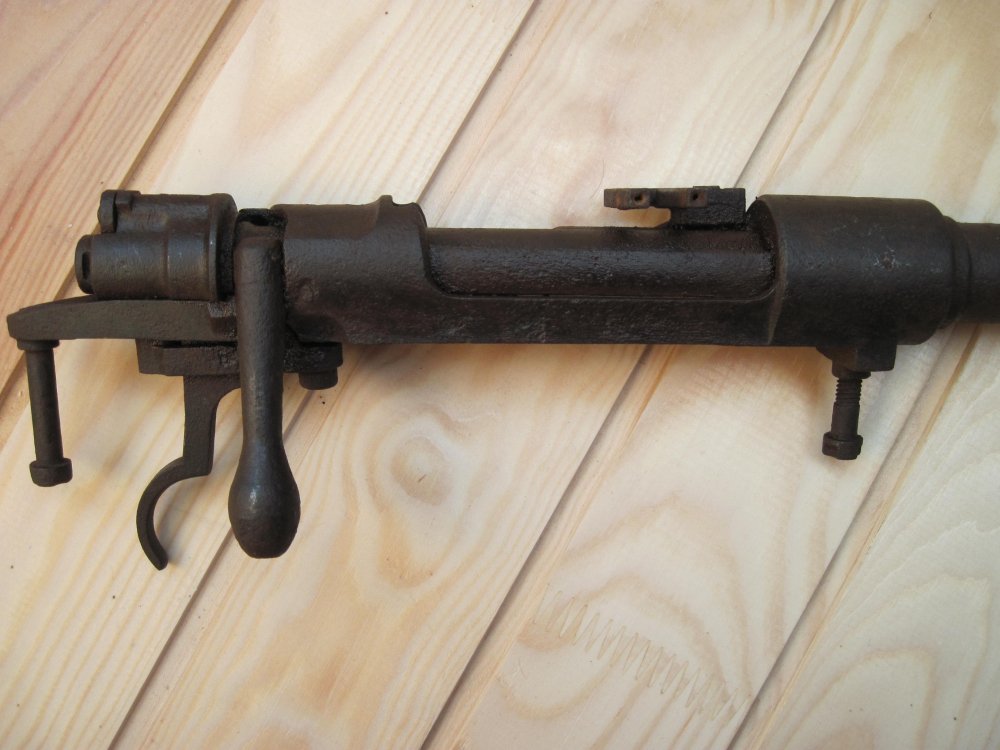

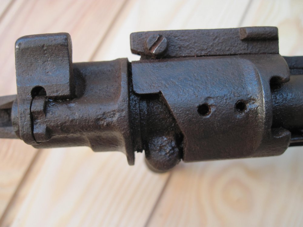

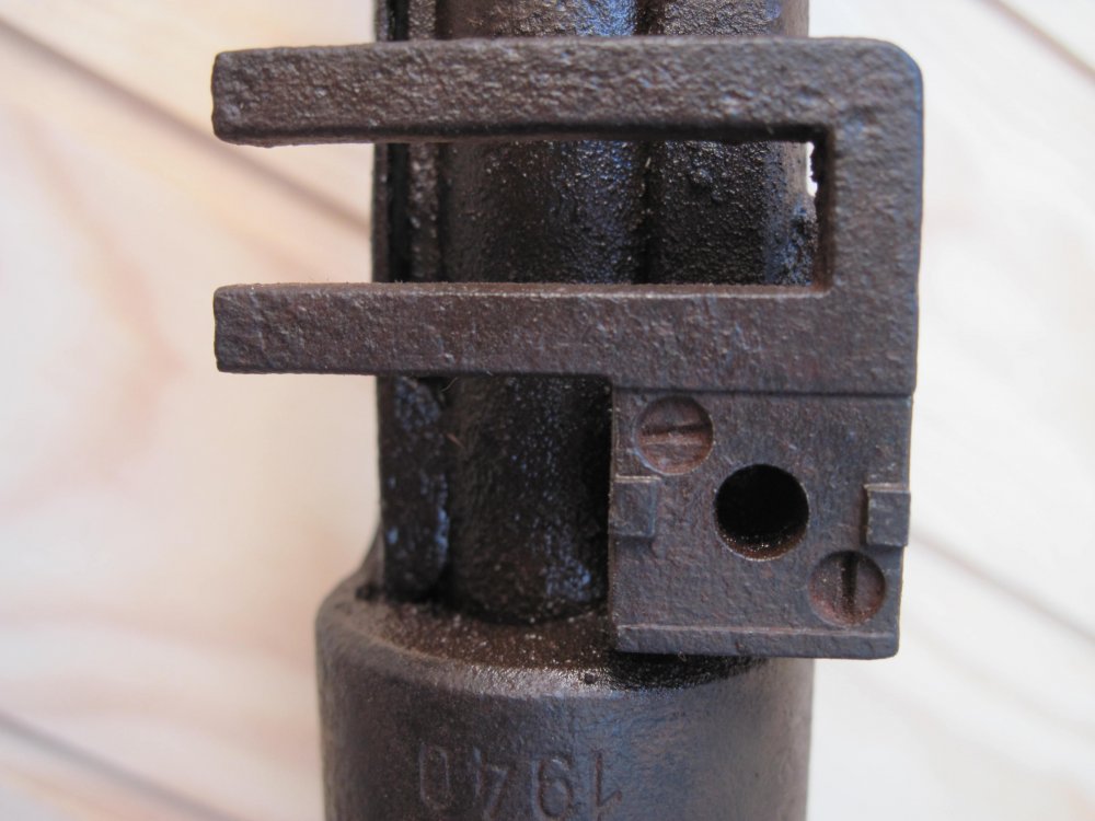

    Уважаемые Камерады,прошу помочь в определении.Затвор родной или от другой модели?Что за приблуда приварена к ствольной коробке и зачем 4 отверстия с резьбой(под оптику?) общая длина 74 см.

    Отверстия в раме и приваренный кронштейн всё это для установки оптики.Походу у вас снайпер.

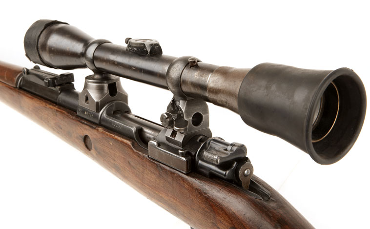

    ну тут явно можно утверждать что это не К98 . рукоятка стебля затвора другая да и у снайперского к98 оптика крепилась на кронштейн сбоку на постель прицельной планки . возможно одна из более ранних моделей маузера под оптику или как вариант какой ни будь кулибин переделал под себя для охоты . с ув.

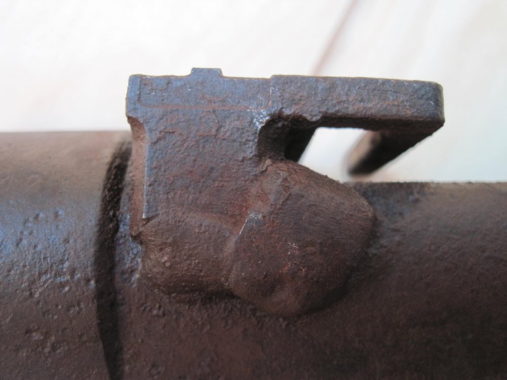

    хотя я все же больше склоняюсь к переделке . вот на фото ясно видно что это явно похабная ручная работа . да и с таким расположением прицела была бы крайне не удобная зарядка патронов . да и кто будет делать отверстия под оптику возле патронника ?!

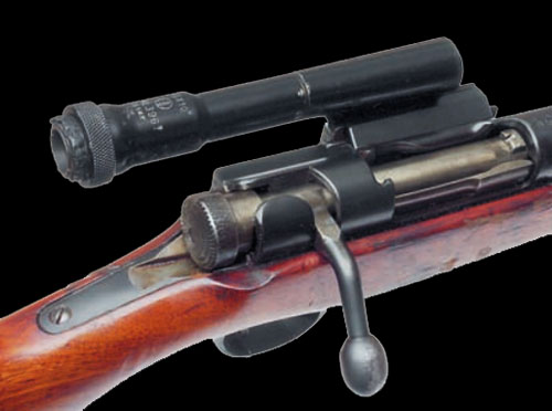

    Задумывался снайпер, только не понятно под какое крепление. Меня больше интересует затвор, можно фото затвора, отдельно от ствольной коробки? По ходу, рукоятка спилена? со снайперской арисаки? Спецы, поправьте

    Думаю, какой-то кулибин мостил под ту оптику, которая была у него. Вероятно, стебель мешал перезаряжать и его заменили.

    Слепили из того, что было. Если глаза не подводят, там следы от сварки.

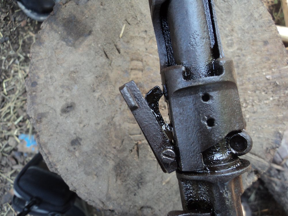

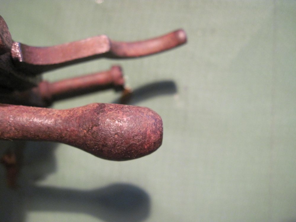

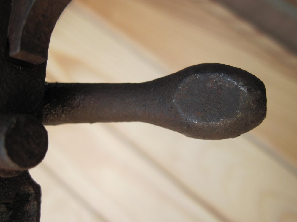

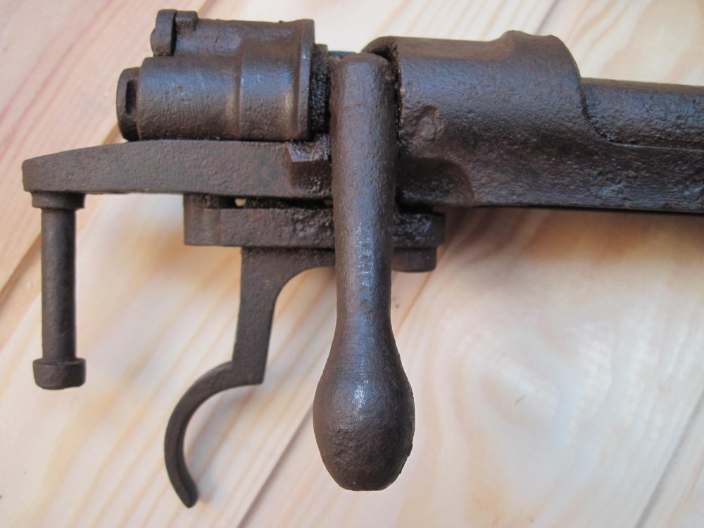

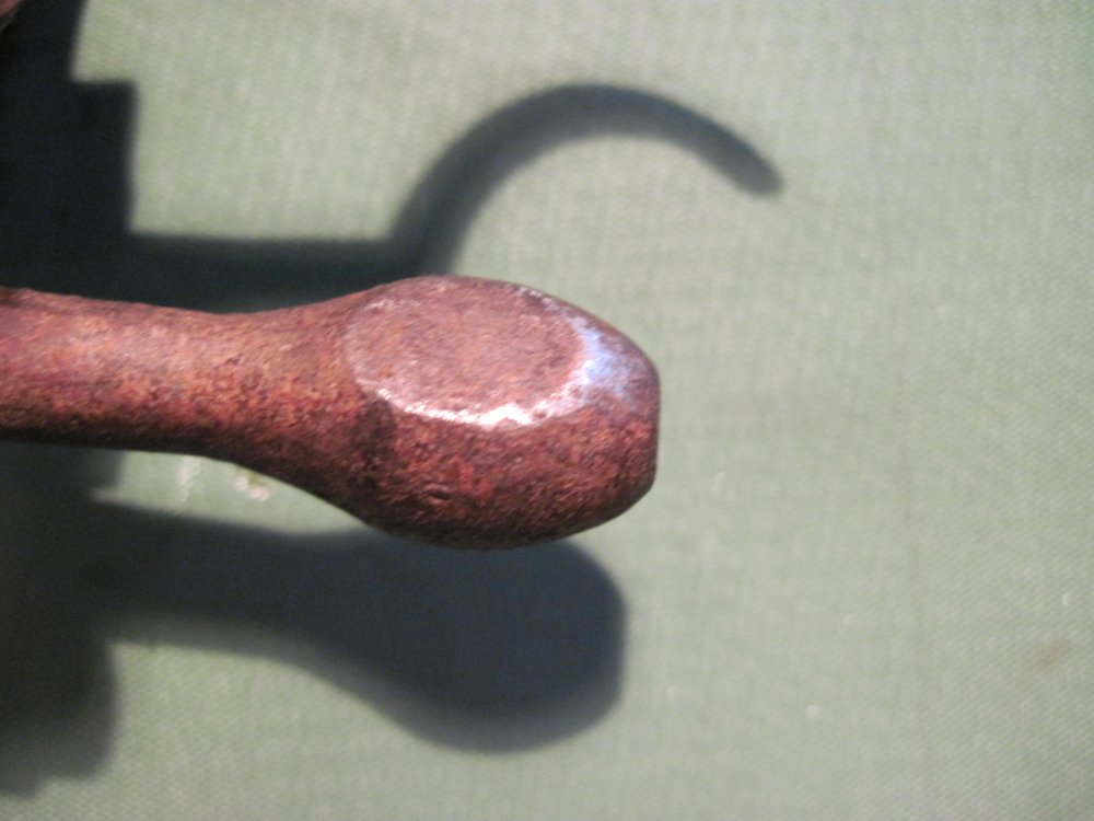

    Еще фото,с тыльной сторон набалдашник плоский

    Перереробили під охоту.Дирки від оптики, а то навірно отбойник гільз. Стебель був прямий тому зрізали і приварили сваркою кривий щоб немішав оптиці при перезарядці.

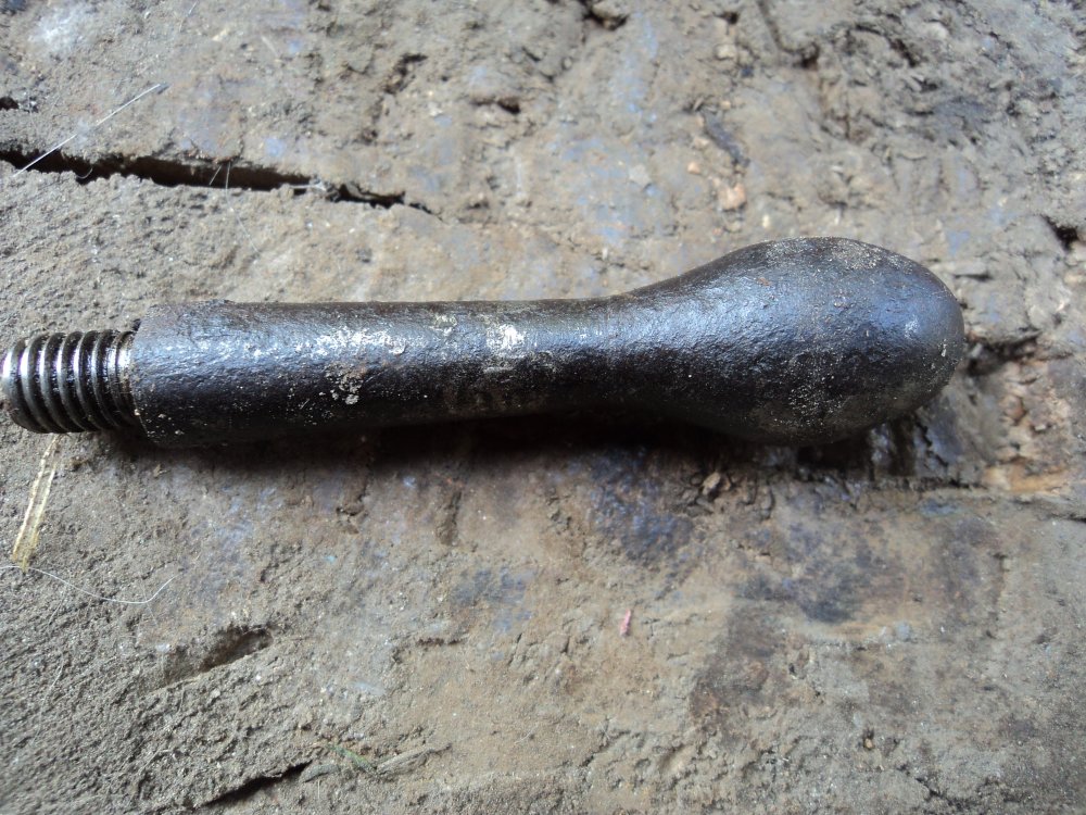

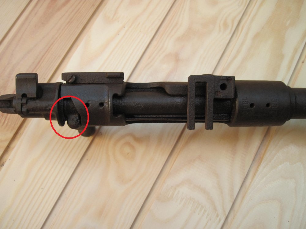

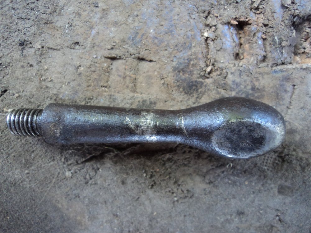

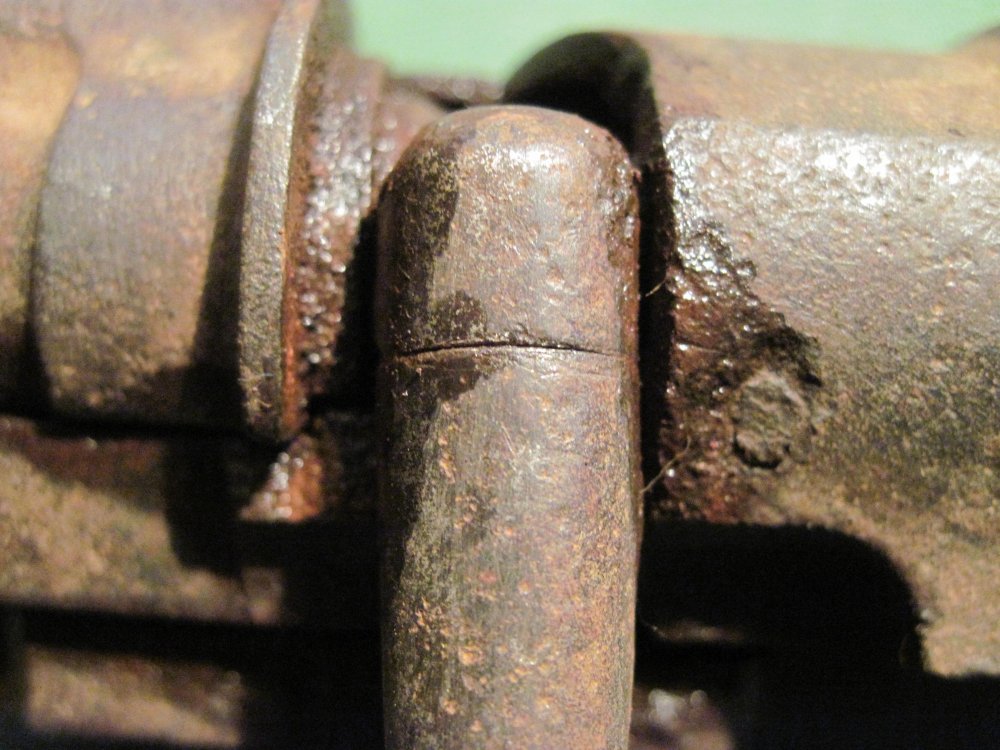

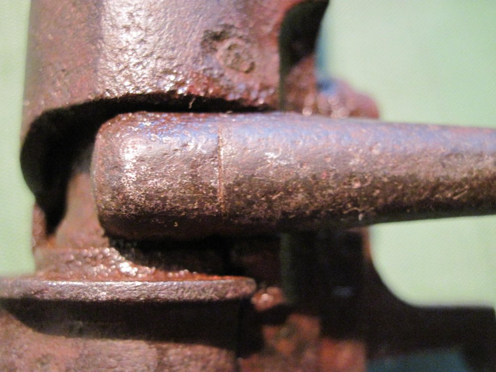

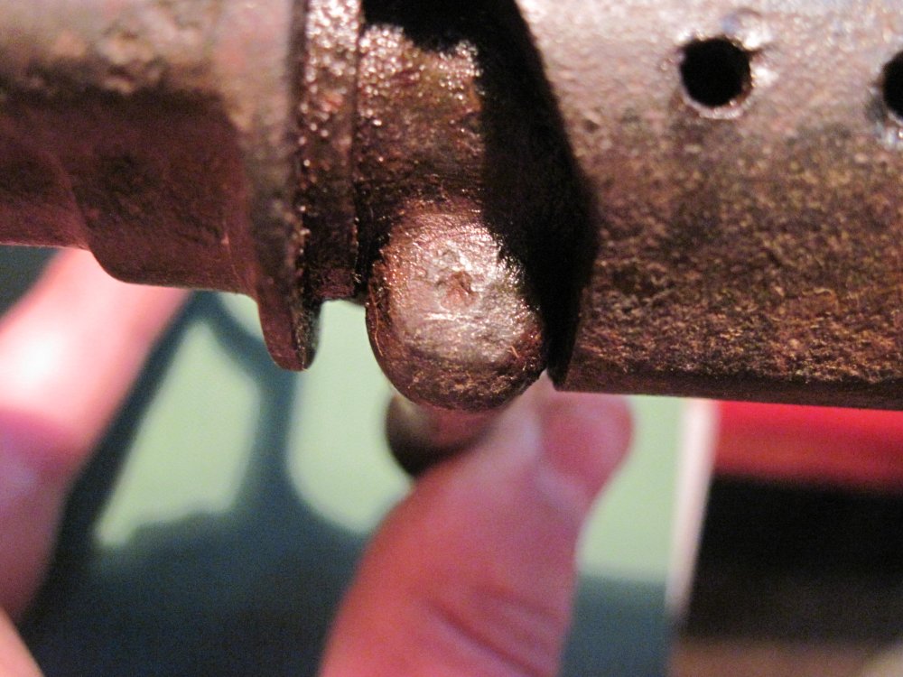

    Рукоятка затвора оказалась привинтной.После замачивания в керосине удалось разработать некоторые детали:прицельное,спуск,задержку затвора.Сам затвор проворачивается довольно легко градусов на 5,дальше никак.Как открыть затвор,что бы ничего не сломать?

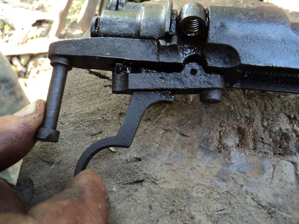

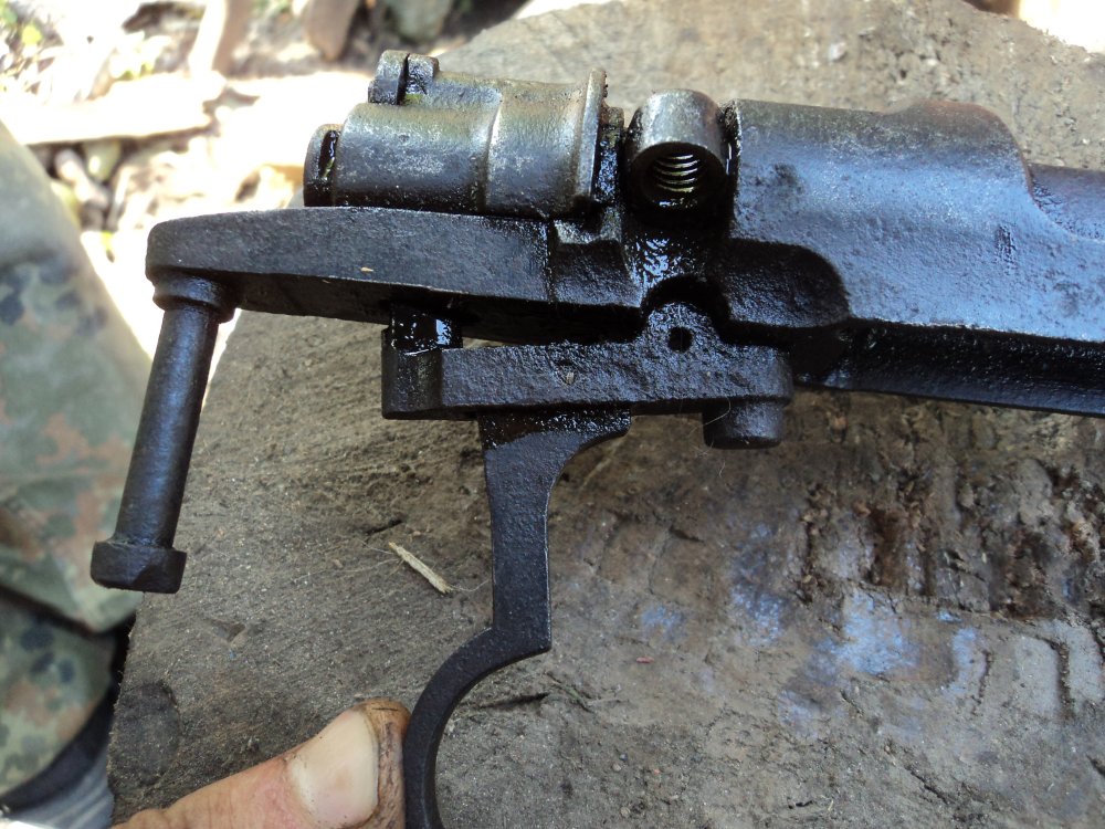

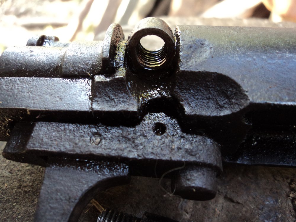

    Флажек предохранителя,при таком положении курка должен переключаться?Немного шевелится,боюсь насиловать.

    5 градусов - мало.... Возможно в патроннике остался нештатный "сюрприз", который не дает затвору провернуться. Можно зажать раму в тиски вставить в "паз" для рукоятки затвора тонкую арматуру (типа рычаг/плече) и постараться провернуть.

    Вам виднее, но если там гильза, то шомпол пройдет без проблем. Все же попробуйте провернуть затвор, после чего оттяните задержку (как на последнем фото в посте 12) и извлеките затвор.

    Пусть еще помокнит,возможно кольцо экстратора подзакисло,да упоры.Флажек переключается при взведеном курке

    Нів*якому разі жілізом невідкривайте. Хай відкисне і тоді дерев*яним бруском по чуть-чуть стукаючи провернете затвор.

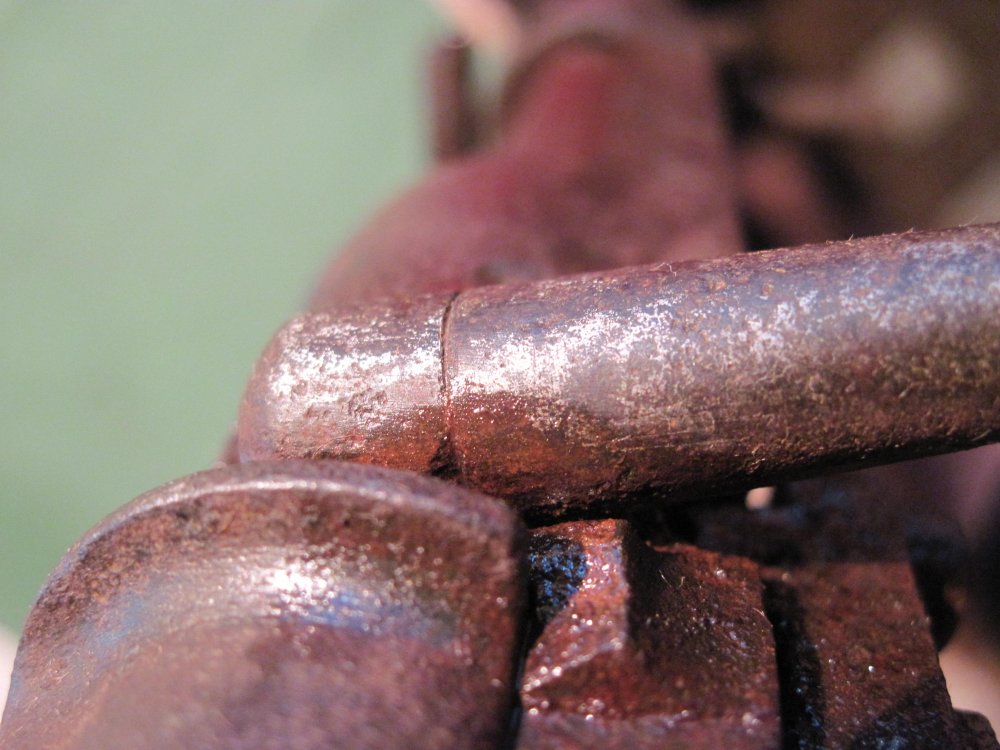

    Весь час пролежала в керосинi,час вiд часу дiставав,пробував провертати,результату ноль.Проварив в вiдпрацьованому маслi,пiсля чого до останнього гвинтика розбиралися залiзяки,що представляли суцiльний шматок iржi.А тут i на мiлiметр не пiшло.Зажав в лещатах,замiсть рукоятки стебля вкрутив довгий болт,в нього вставив вiдрiзок труби,болт гнеться,а затвор не вiдкриваеться.

    У самого недавно была подобная проблема! Там ржавчина внутри затвора, которая мешает проворачиваться шлицам. Я решил проблему так: зажал изделие в мощных тисах, через кусок кожи, чтобы не повредить предмет, один человек оттаскивал курок (на фото) в заднее крайнее положение, а второй с помощью лома и какой-то матери (в переносном смысле - использовался тяжёлый молоток) открывал затвор, нанося удары по стеблю затвора - через полтора часа жёсткой е...ли всё получилось. Но пошабашил боёк: он изначально прикипел к основанию затвора, а когда проворачивали, его завернуло пропеллером.

    Вам прежде всего надо отвести курок в крайнее заднее положение и зафиксировать его там флажком предохранителя , это должно облегчить поворот .. Если и теперь затвор не поворачивается и его удерживает прикипевшая гильза , надо пытаться одновременно , стальным прутом через ствол выбить гильзу и провернуть затвор ..

    Так Вы его не провернёте, пока курок в заднее крайнее положение не оттянете!
