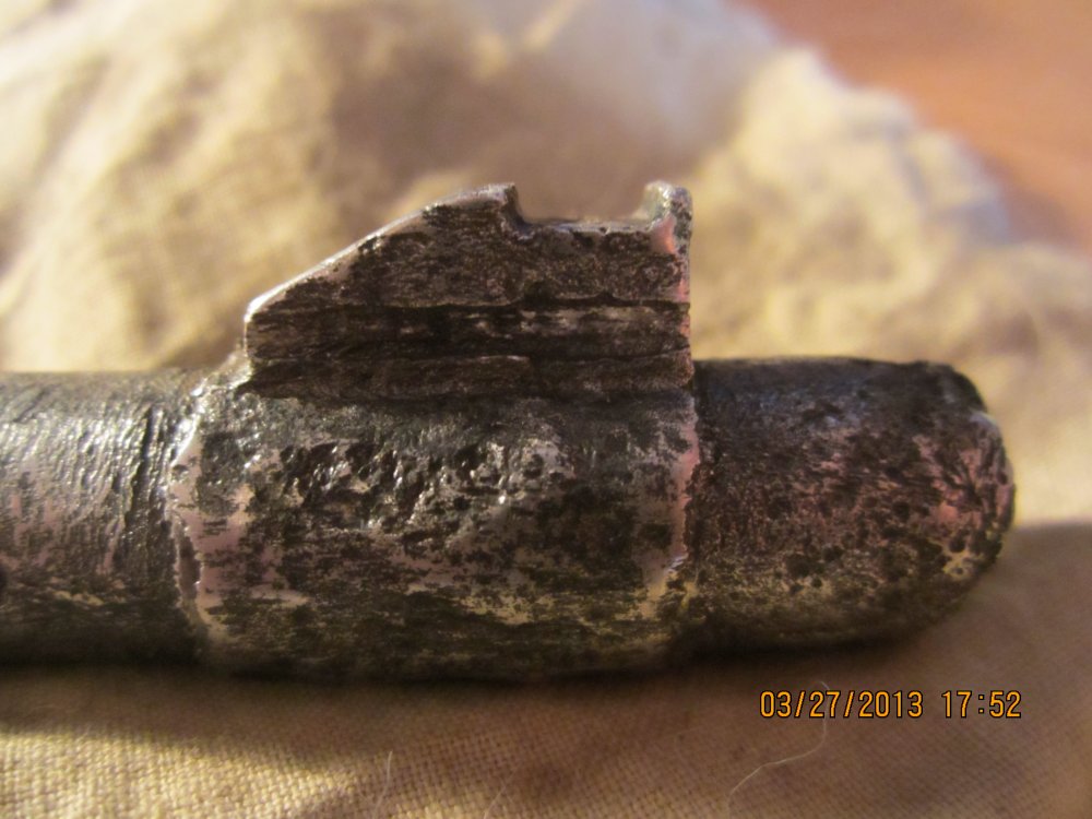

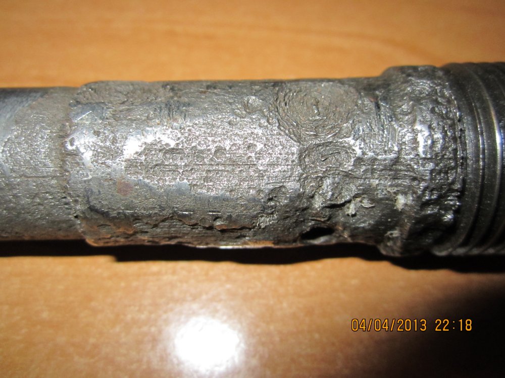

    Камрады,прошу совета-потому как единогласных решений в темах не нашел.На патроннике раковины есть не хилые.И так по стволу тоже попадаются.Чем покрывать?Холодная сварка?Или же шпакля?
    Прошу подсказать по выбору шпакли и пропорций.Еще вопрос,если воронить то шпаклевка просвечиватся не будет?

    Что угодно,только не холодная сварка!Как и чем чистили?

    в лимоночке кис и щеткой очищался.Потом наждак-напильник.

    хочу получить макет,но с способностью к схп.Хть что жевелом с гильзы стрелял,но и так будет стрелять...Я думаю на холодную сварку воронение ложить,так может сварка при выстреле отвалится нафиг.Знач лучше серебрянка с авто шпаклей??

    я думаю что не лучше-какая в таком случае разница-холодная сварка или автошпакля. Тогда уж лучше спецэбоксидкой пошпаклевать.

    Полностью поддерживаю комрада clava,а эбоксидку можно заколеровать - на форуме есть отдельная тема

    ну может я неправильно выразился-http://www.mannol.com.ua/prod/autochemistry/85-klei.html типа как тут Эбоски-метал т.е. эбоксидка с металлическим наполнителем. В принципе такое делают все фирмы производящие автохимию. Разница в качестве не принципиальная. Такая как на сайте должна стоить 45-50 грн. Используется как шпаклевка. Где-то была тема по этому вопросу и комрады положительно отзывались.

    Камрад самому её можно сделать. На рынке купите эпоксидную смолу за 20 гр. и добавьте мет. опилок. Держится мёртво.

    Только Вы имейте в виду: ни на какой полимер воронение не ляжет. Заполните раковины колерованной смолой, нужно будет все равно что-то думать о покрытии основного металла.

    Колерованная смола - имеется в виду обычная эпоксидка, "приправленная" каким-нибудь красящим пигментом (колером). Отсюда и название. Пигмент каждый выбирает самостоятельно, в зависимости от того, что хотят получить в конечном результате. Но, по такого рода "покрытию" ни горячее, ни холодное, ни любое другое защитное покрытие для стали (кроме краски) не ляжет.
