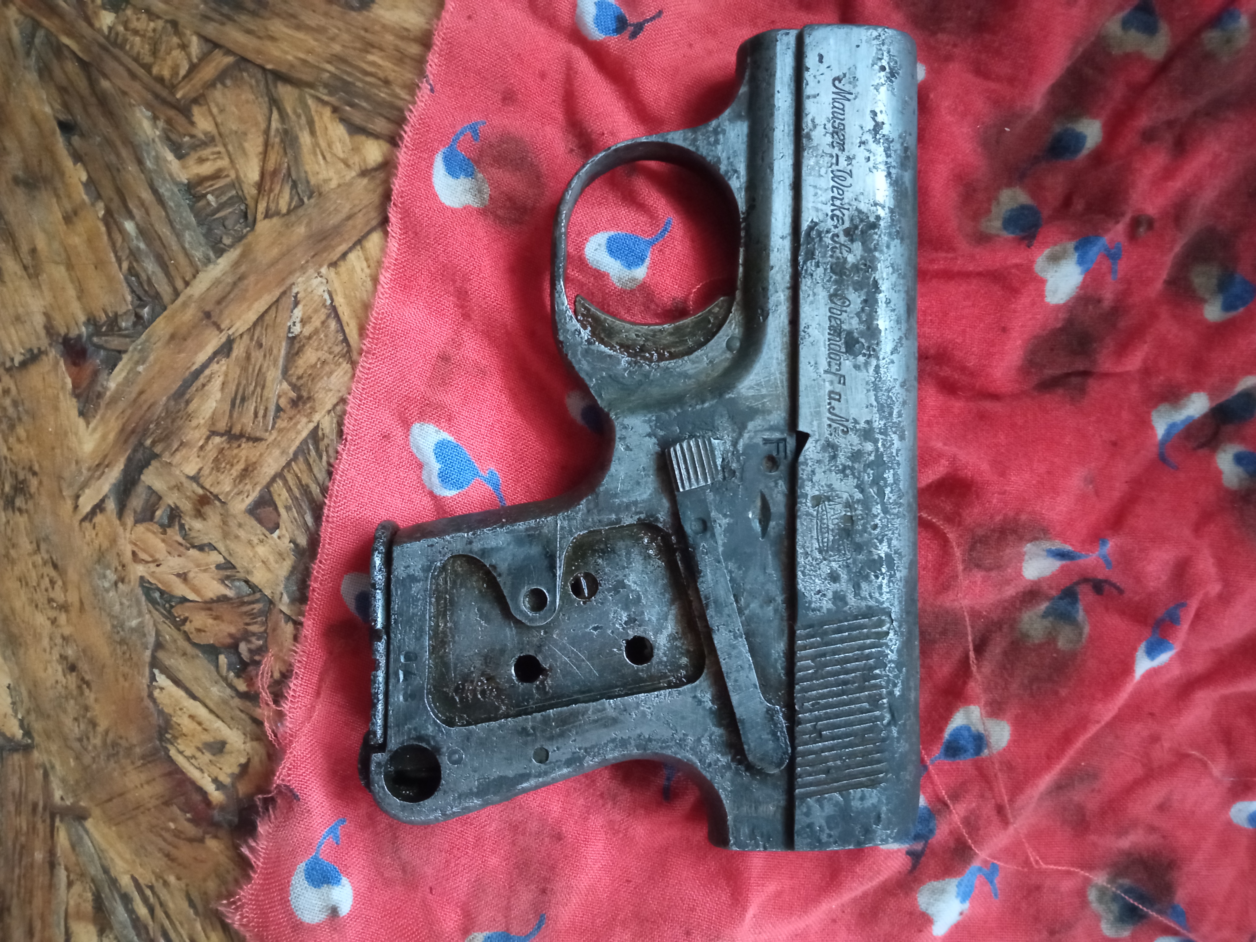

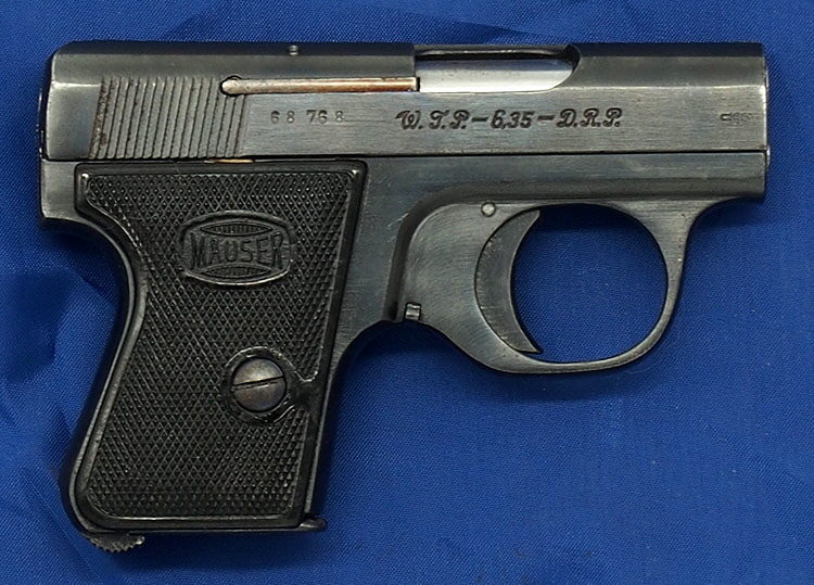

    Вітаю.

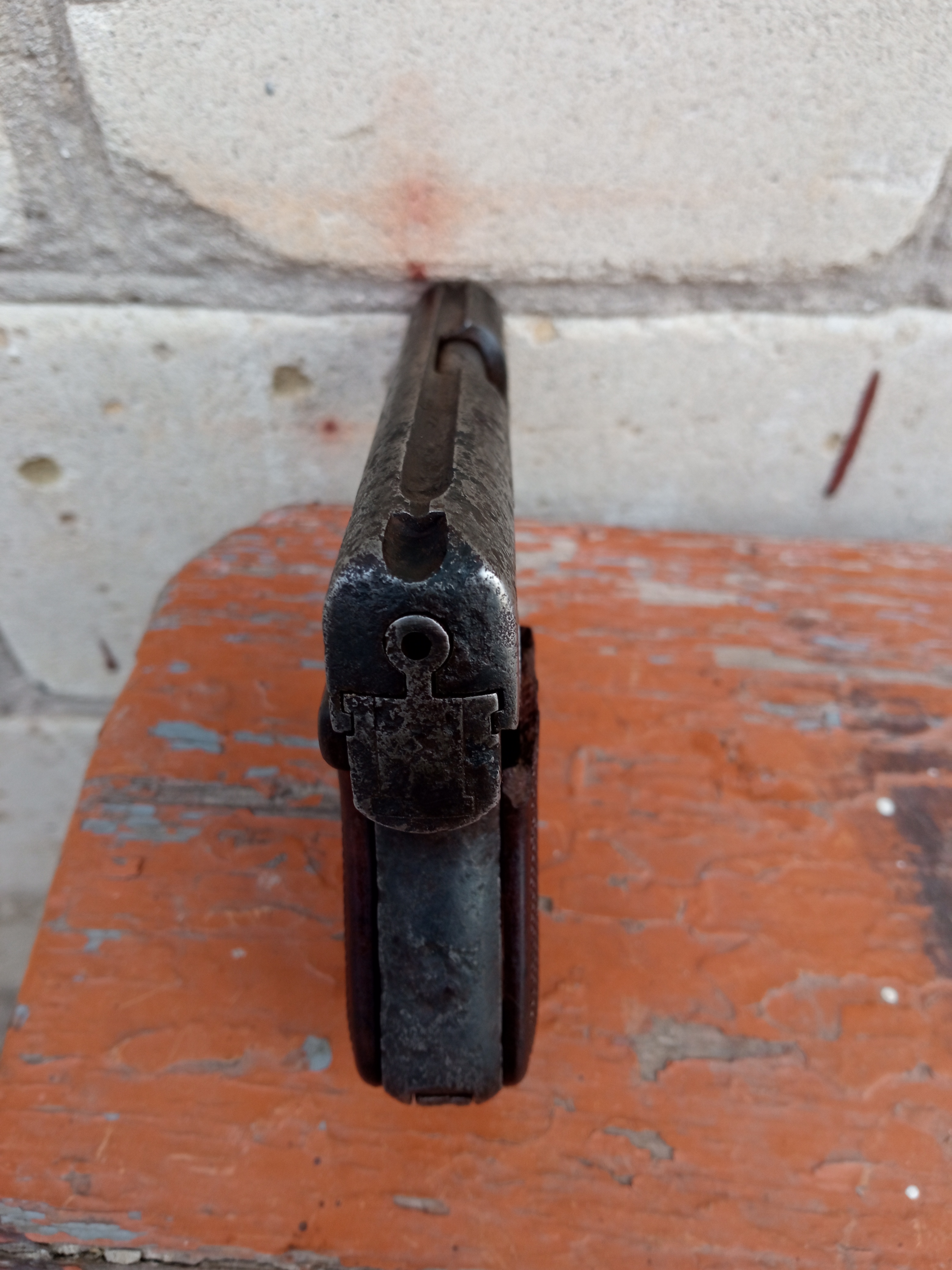

    Підкажіть по відому як розбирається такий макет?
    Ютюб поки не допоміг.

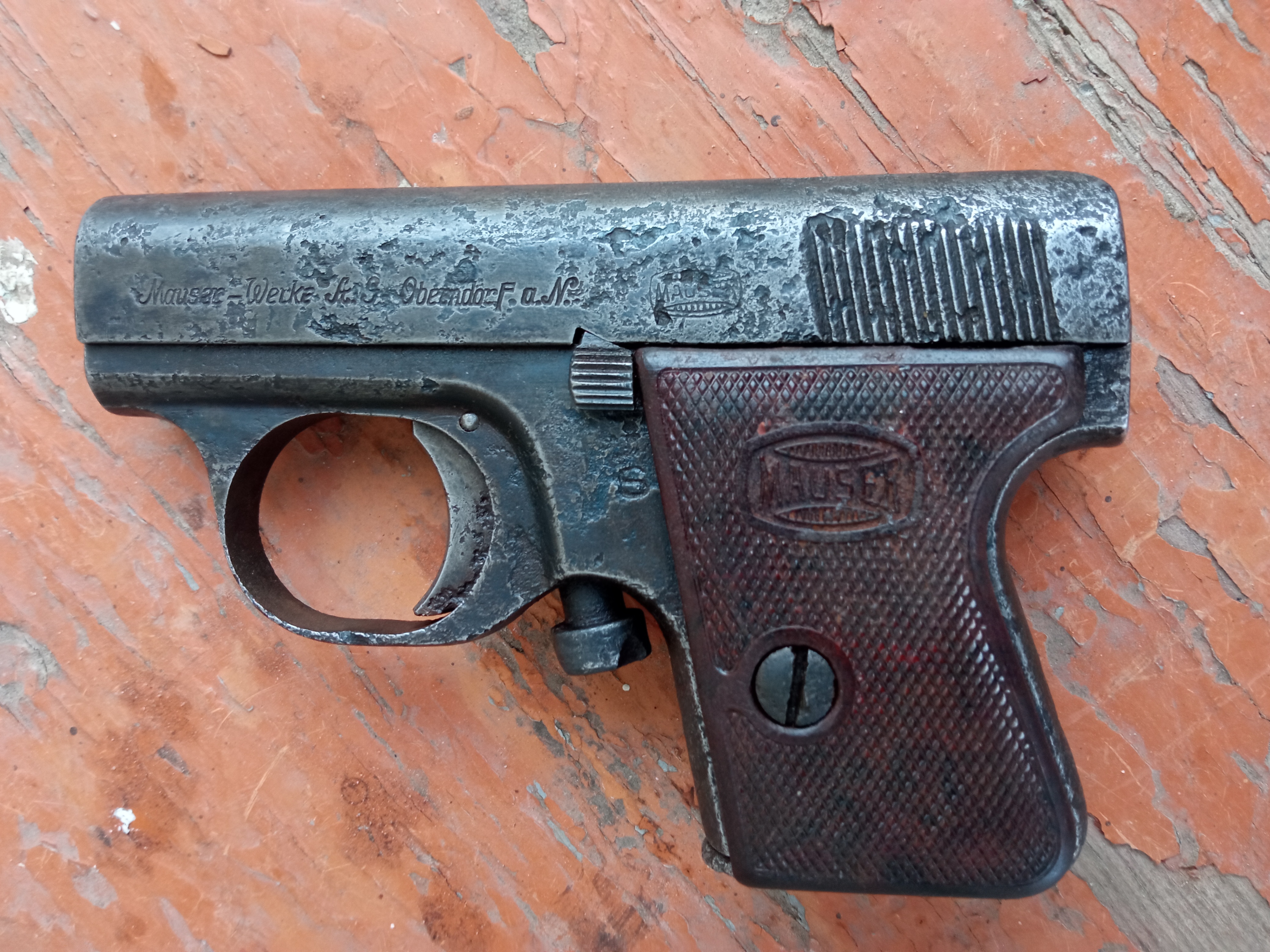

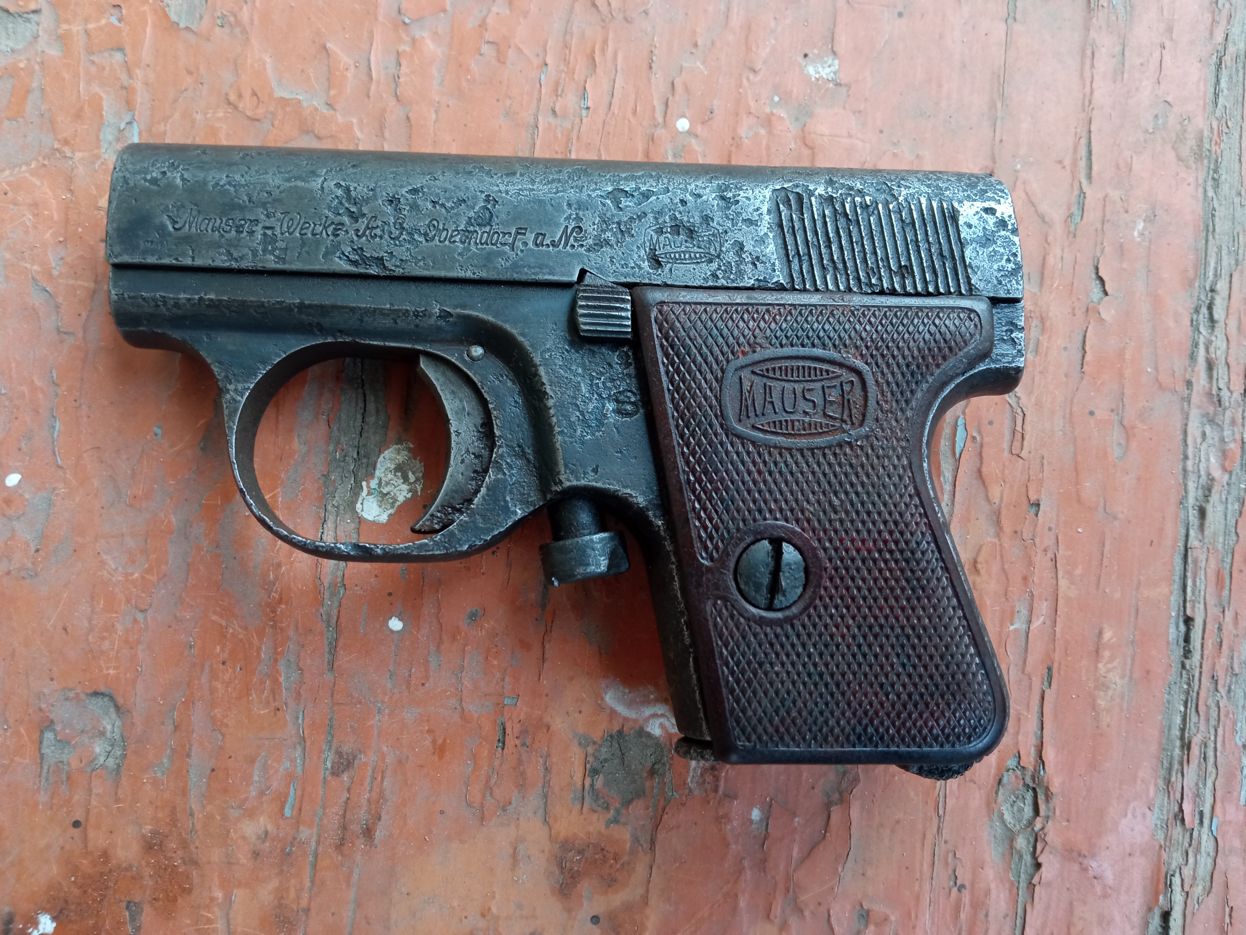

    У Вас интересный Маузер W.T.P 6,35 второй модели.

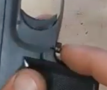

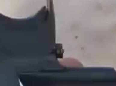

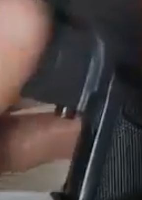

    С правой стороны, в выемке между спусковой скобой и рукояткой, находится мааахонький рычажок, воздействовав на который Вы освободите ствол. А с ним , до кучи, и затвор со всеми потрохами. Вся эта беда (ствол, возвратная пружина со своей направляющей, ударник с пружиной, направляющей и тыльником, должны сползти вперёд по направлению к дульному срезу. Вам архиважно разработать сей маааленький рычажок, который является запирающим механизмом ствола и всей системы в целом. Ну и разработав и опустив его (в хорошем смысле) лёгкими постукиваниями по тыльной части затвора сместить оного с рамки вперёд.

    Вот видосик с предыдущей моделькой Вашего пистолетика есть. Принцип разборки точно такой-же.

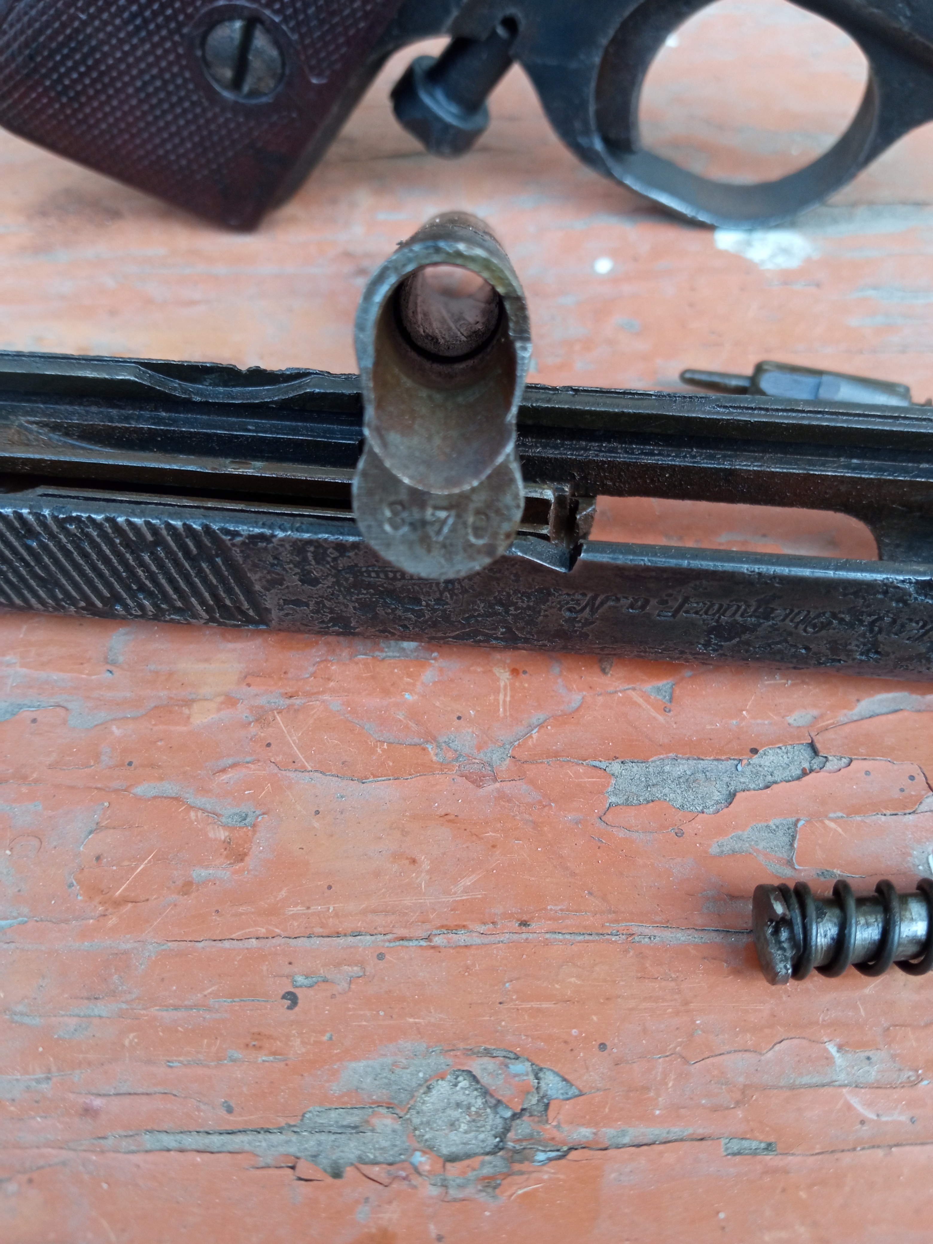

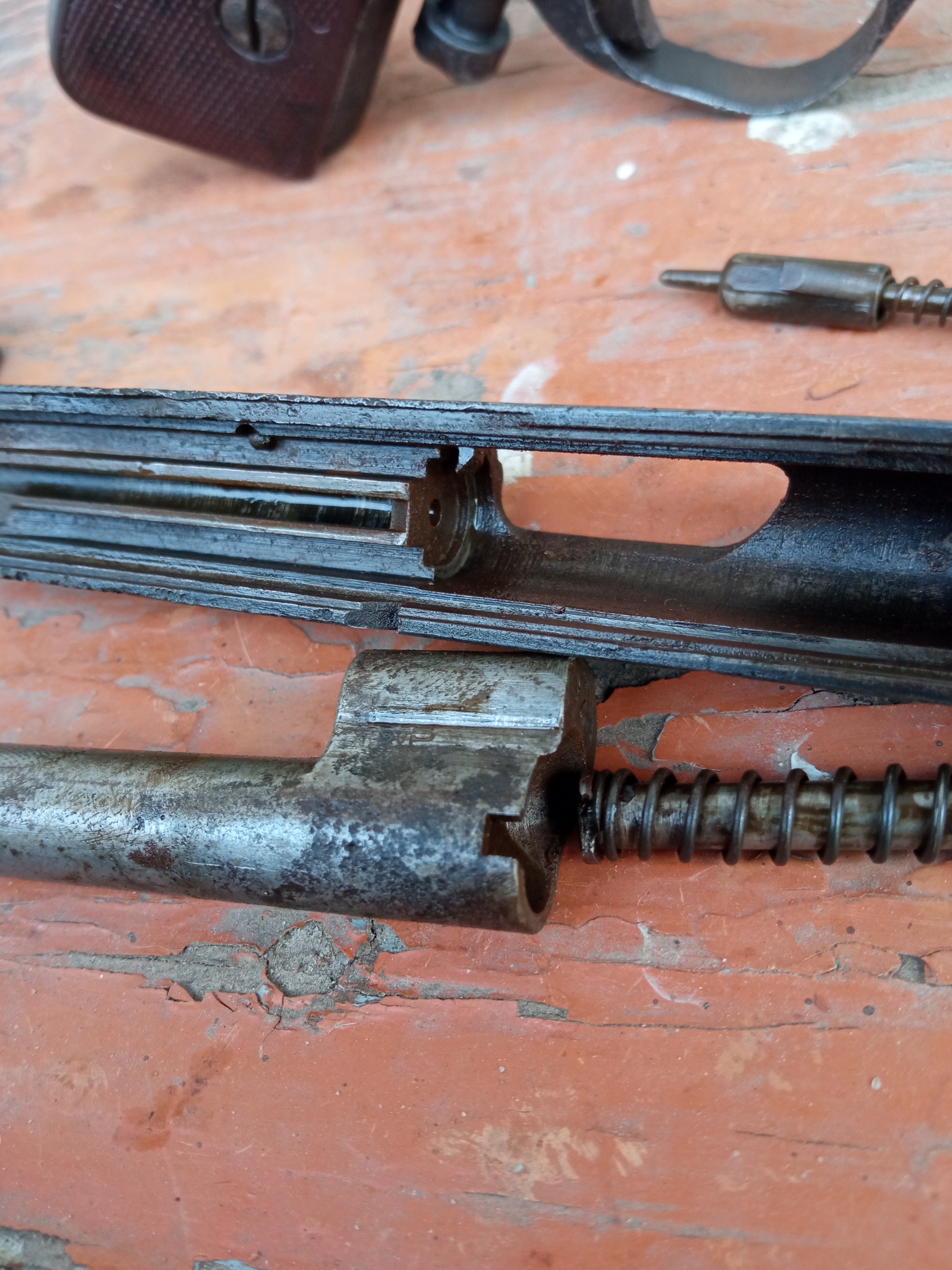

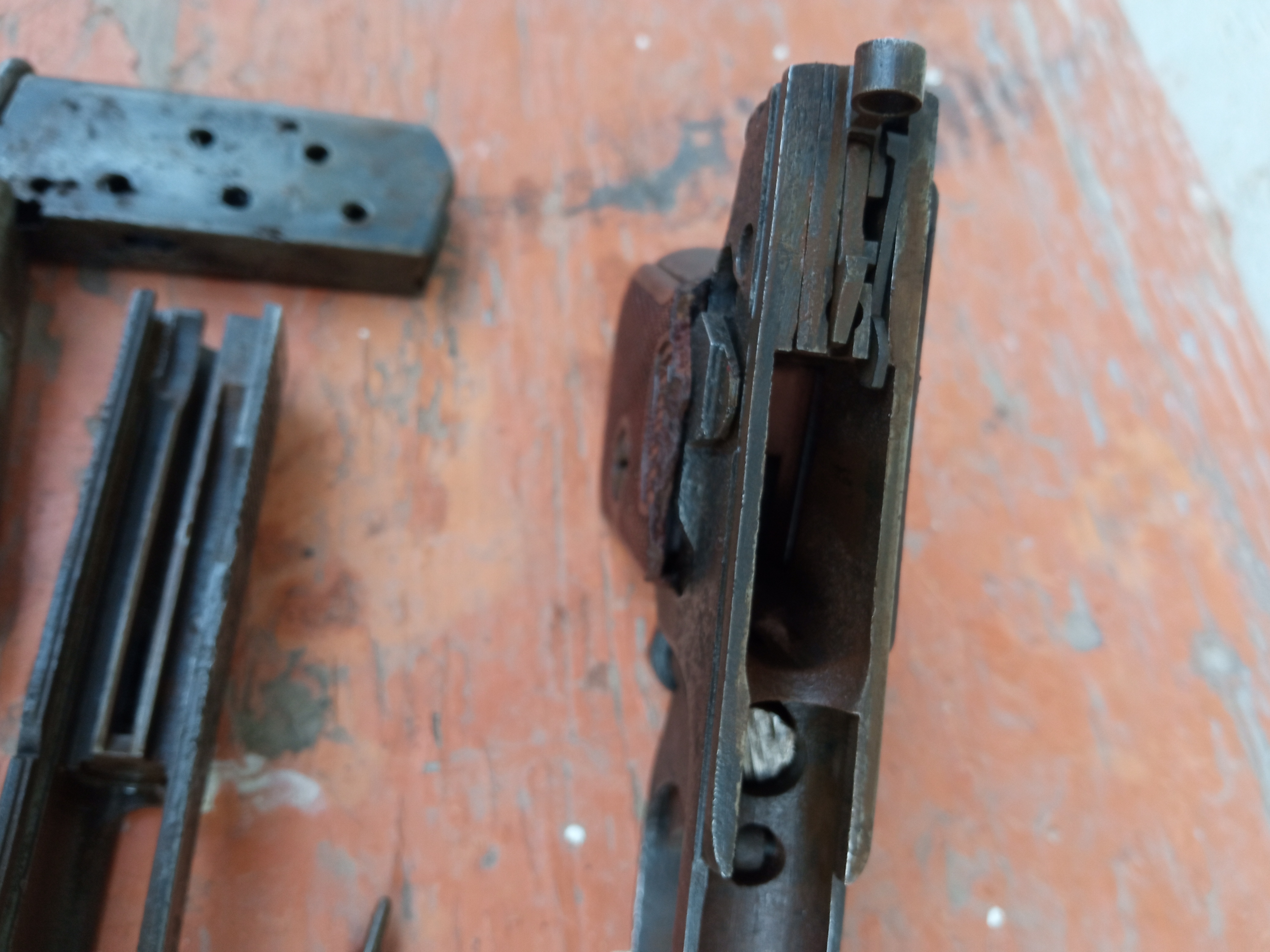

    Заквасив в вд40.
    Окрім загальної чистки.

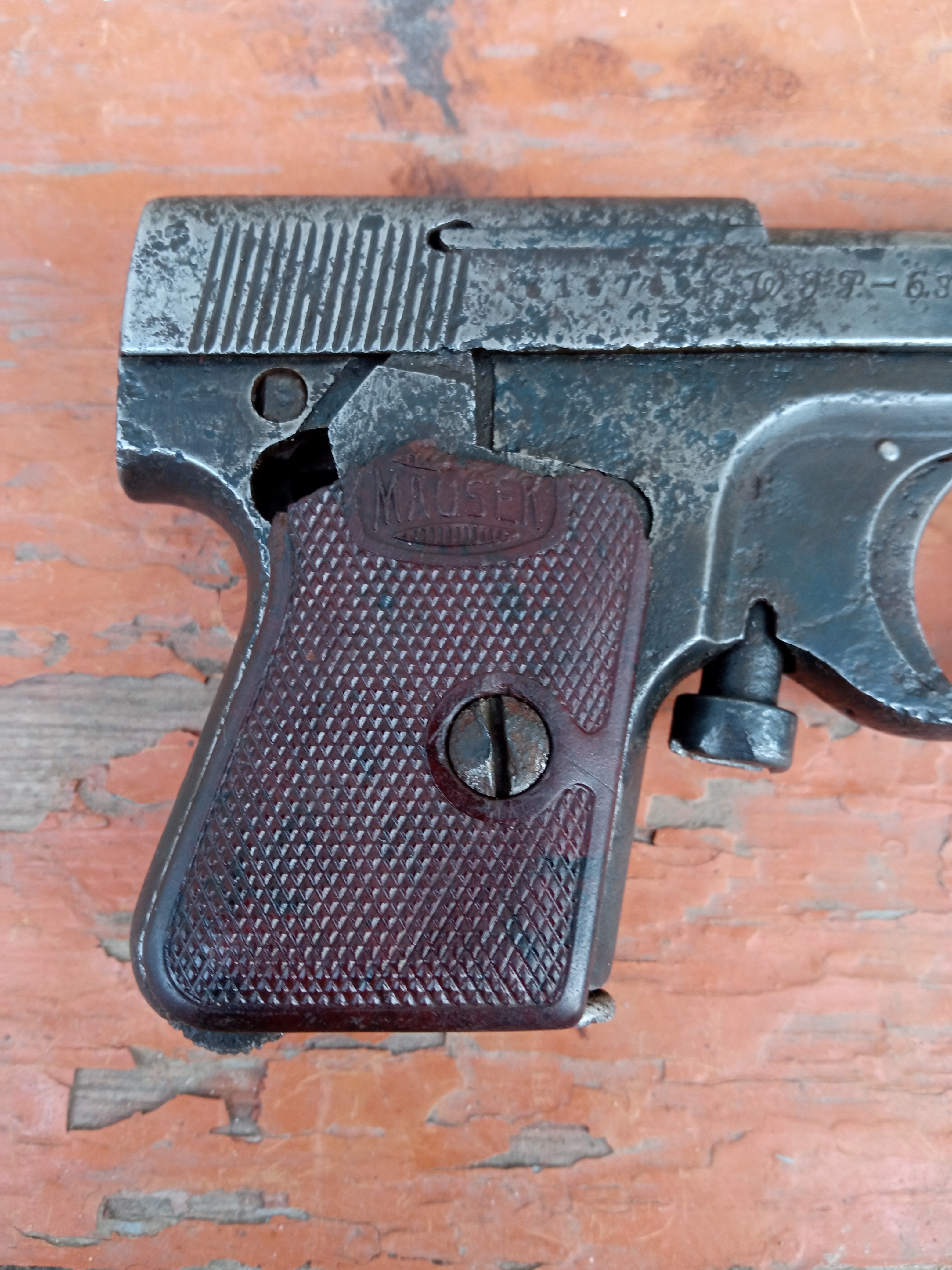

    І сталось так що викруткою хотів натиснути як у відео і цей хвостик відколовся і випав (
    Як тепер виняти фіксатор - зовсім не можу придумати.

    Скажу так - мне нравится простой керосин. Кинули в него эту игрушку, на пару дней. Периодически доставая и обстукивая ВСЕ узлы деревянной кияночкой. И опять опуская в керосин. А уж потом можете, простукивая остатки этого фиксатора, расшатать его и если есть за что, зацепиться металлическим крюком. Если нема отверстий - придётся засверлиться в нём...Инакше ничего не вытянется...(((

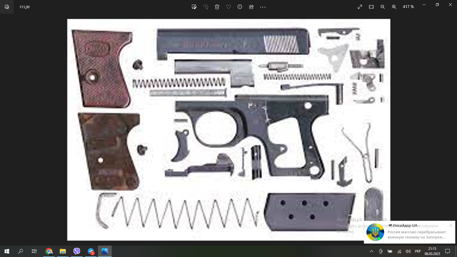

    Треба подумати як подати (витягнути) штифт вниз (назовні) з рамки. Можливо прийдеться всередині штифта нарізати різьбу і вкручувати гвинт.

    Дякую. Знач правильно думаю.
    Все уже рухається.
    А от той вузол підписанням.
    Буду думати як бути.

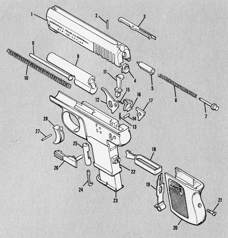

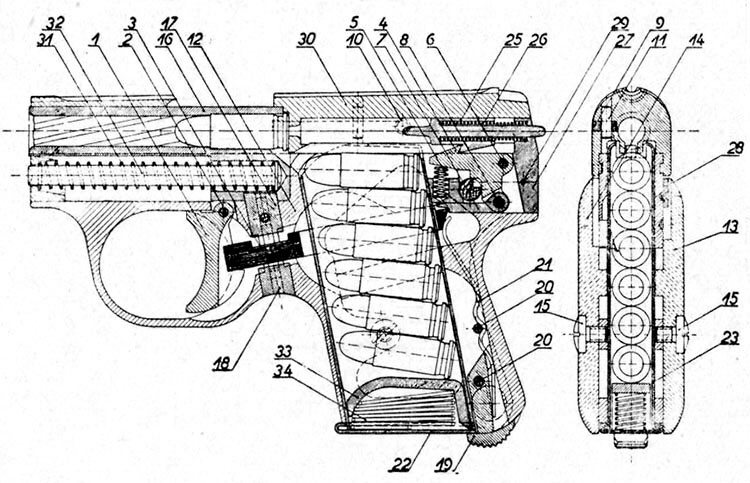

    Слава героям ЗСУ!

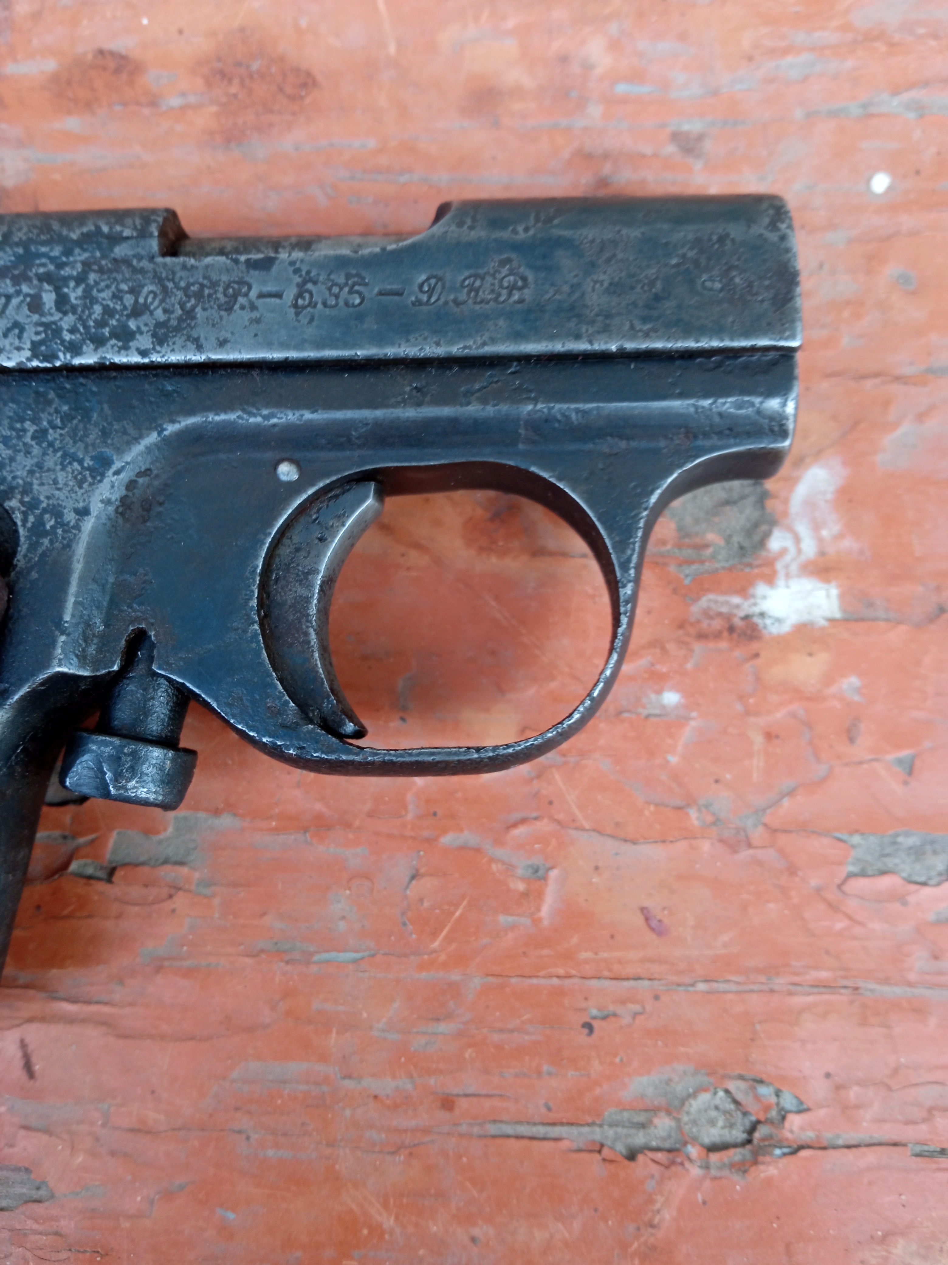

    Найшов таку схему. Так поняв там штопор лишився при обламаному зубчику.
    Знач лише засверлювати в середину в глибину?
    968 подобається це.
  12. Erwin_67
    Erwin_67 Stabsgefreiter
    185
    Украина, Одесса

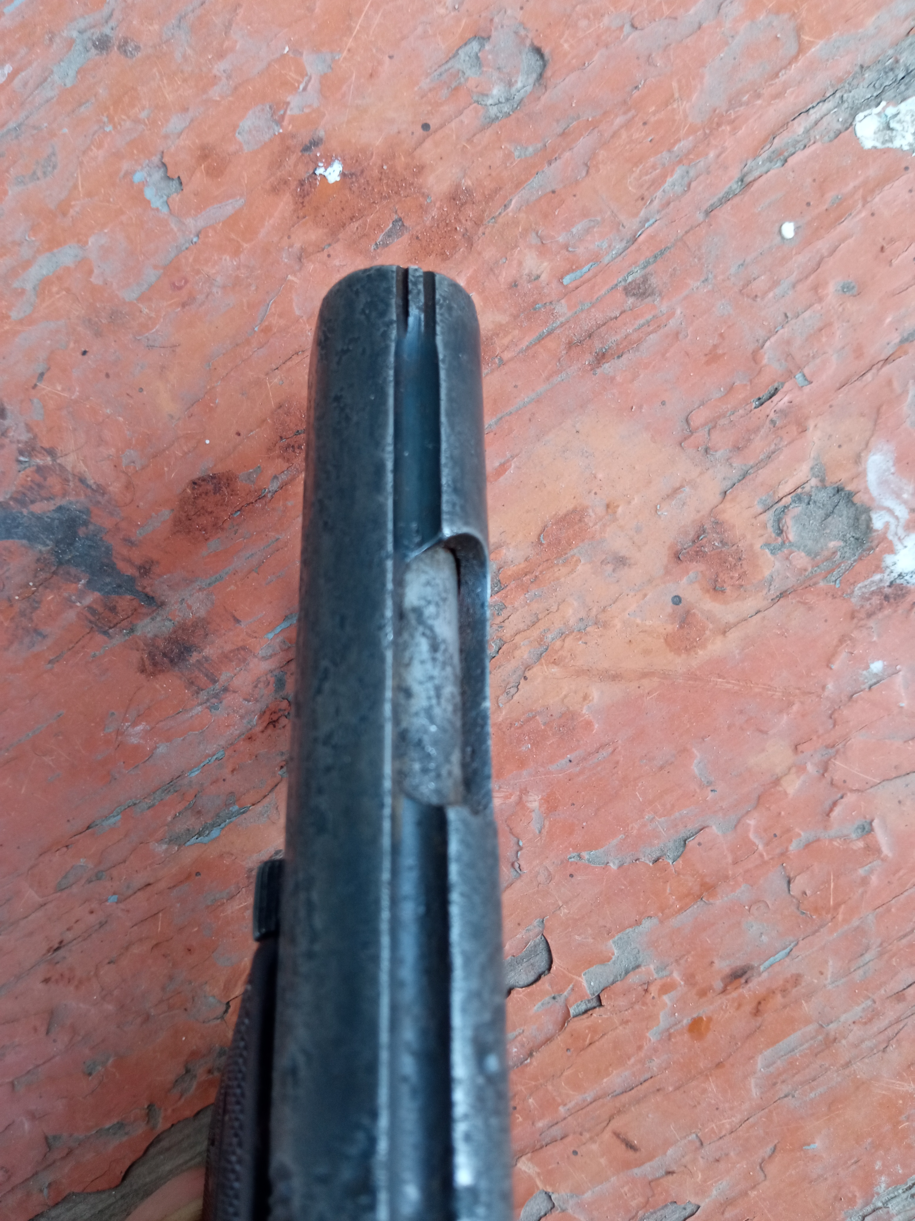

    Попробуйте сделать выколотку, подходящего диаметра и ею произвести воздействие на остатки обломанного зубчика в штатном направлении (наружу из рукоятки) через прорезь под зубчик с правой стороны рамки.
    Если Вы засверлите в середине в глубину оно Вам ничего не даст - Вам надо прилагать усилия в диаметрально противоположном векторе.
  13. Erwin_67
    185
    Украина, Одесса
    Либо таки да - засверлиться соответствующим сверлом, нарезать метчиком резьбу (не менее 5мм) и, вкрутив тудой винт ударным способом расшатать и вынуть стопор. Один из некоторых вариантов "спасения" этого пестоля...

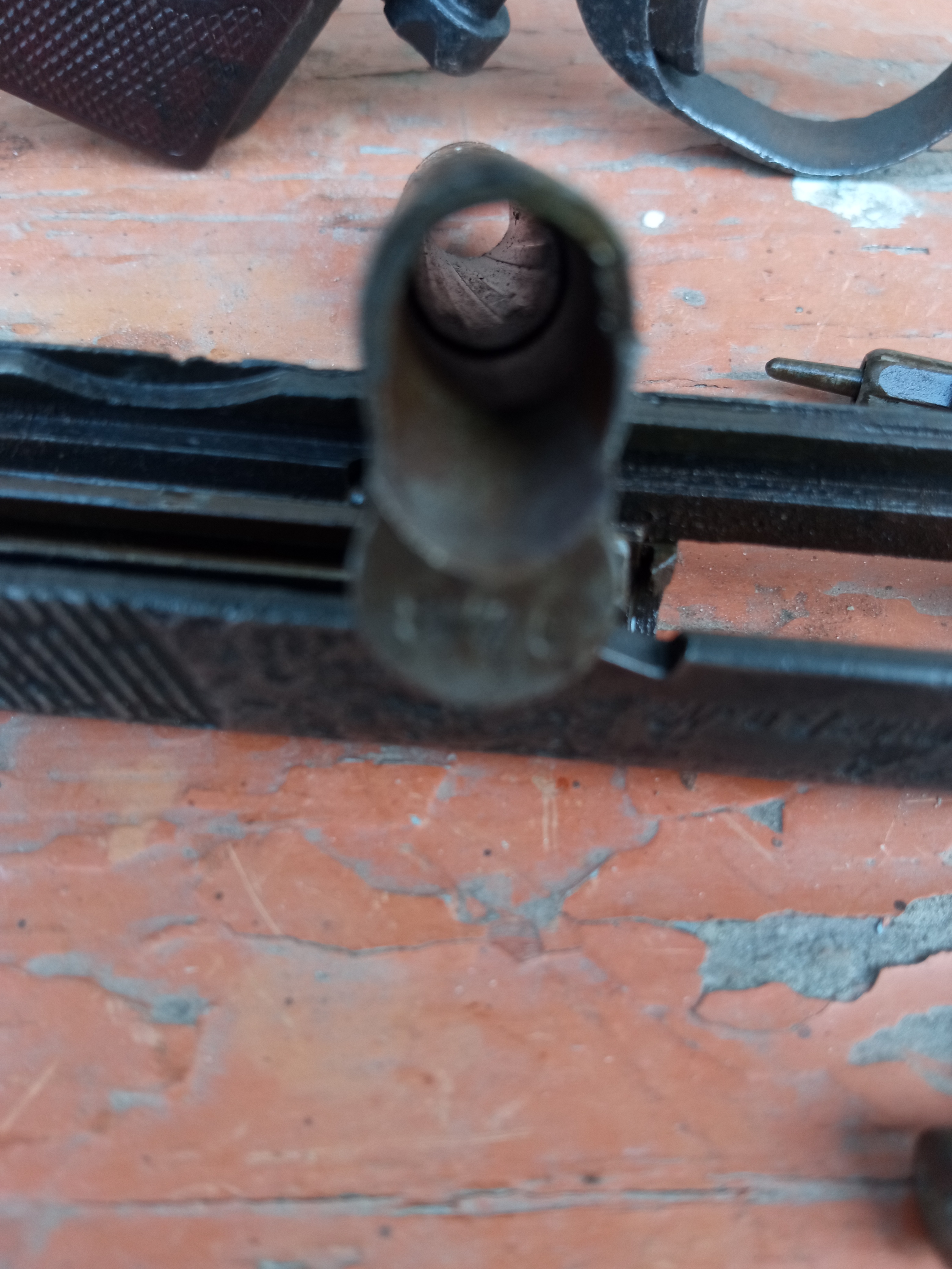

    2,5 мм це Максим що там можна додати.
    Сам клин в діаметрі 6 - 7мм.
    Надія на те, що якщо засвердити зуб в клині він відпустить сам клин.
    Якщо ні то доведеться весь клин висверлювати.

    Ааа.... Та я и забыл шо это малюсенький Маузерчик...
    Тогда да - малесеньким сверлышком... И то если там сталь не имеет закалки. Будем надеяться что Вам, Камрад, повезёт, и вы сможете разобрать эту интересную "шкатулочку".

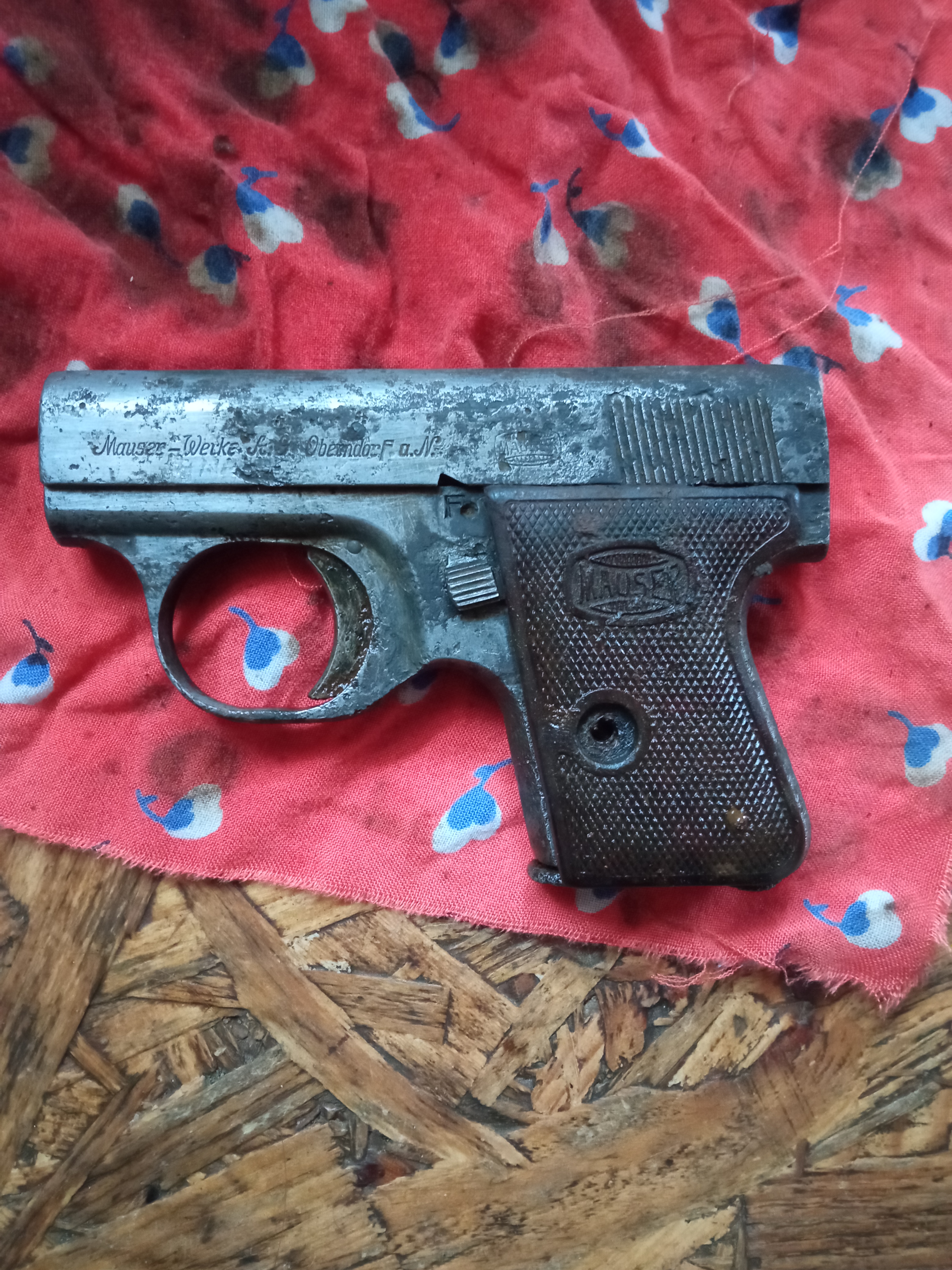

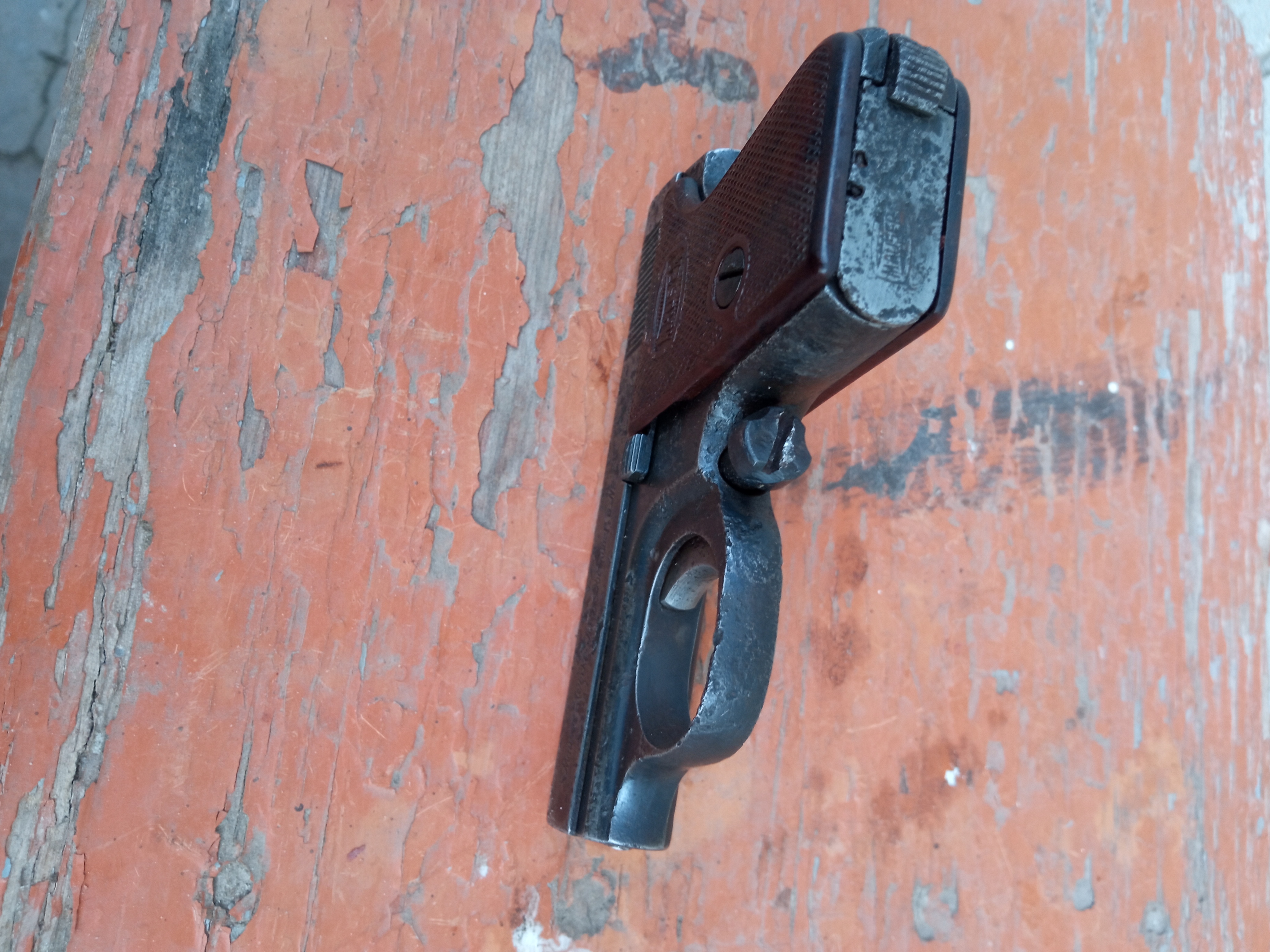

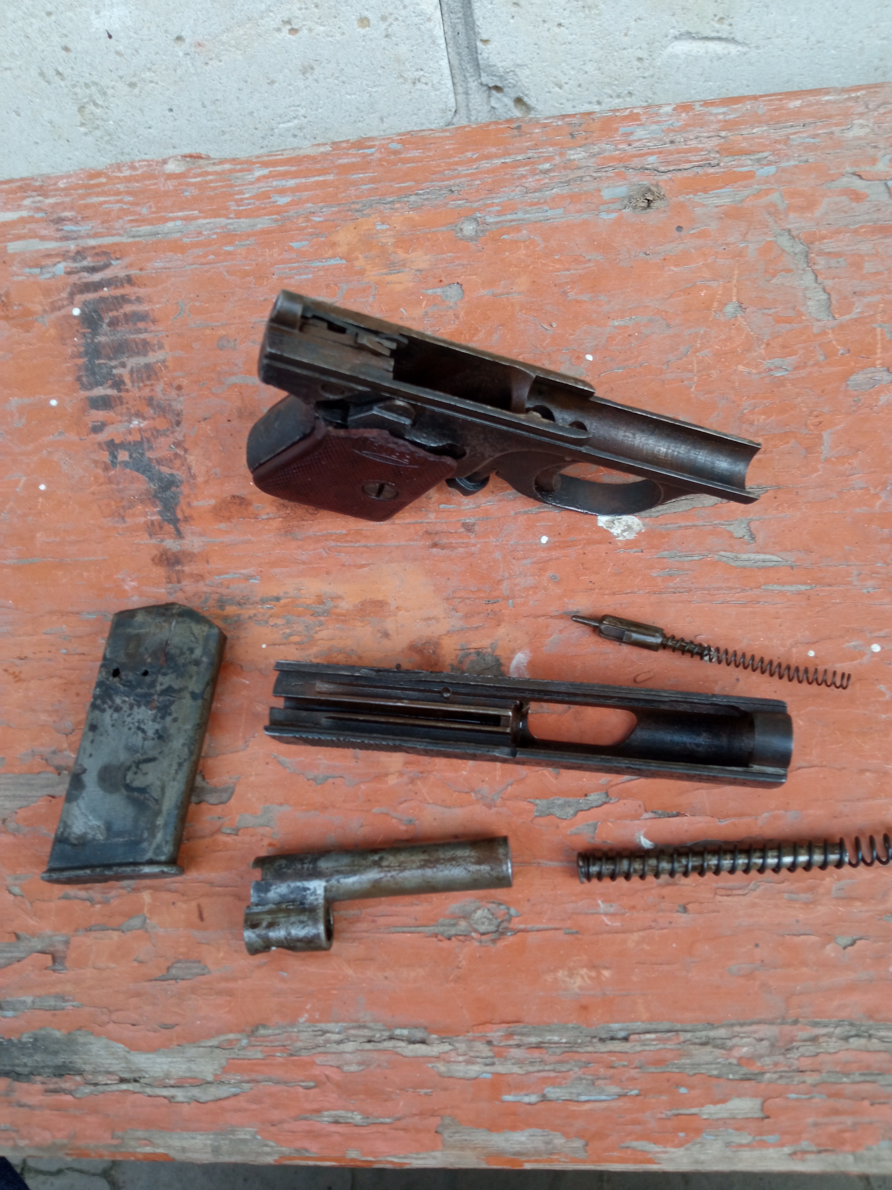

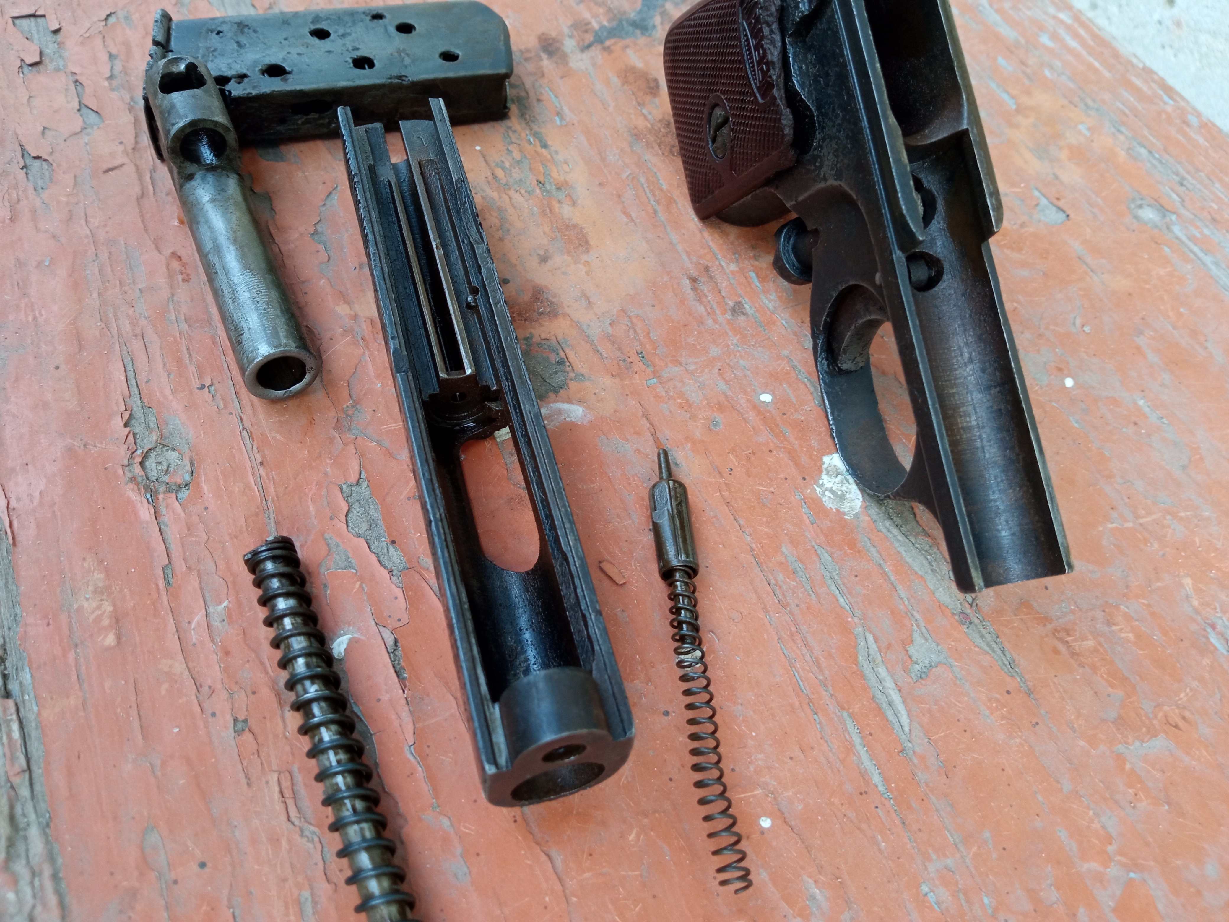

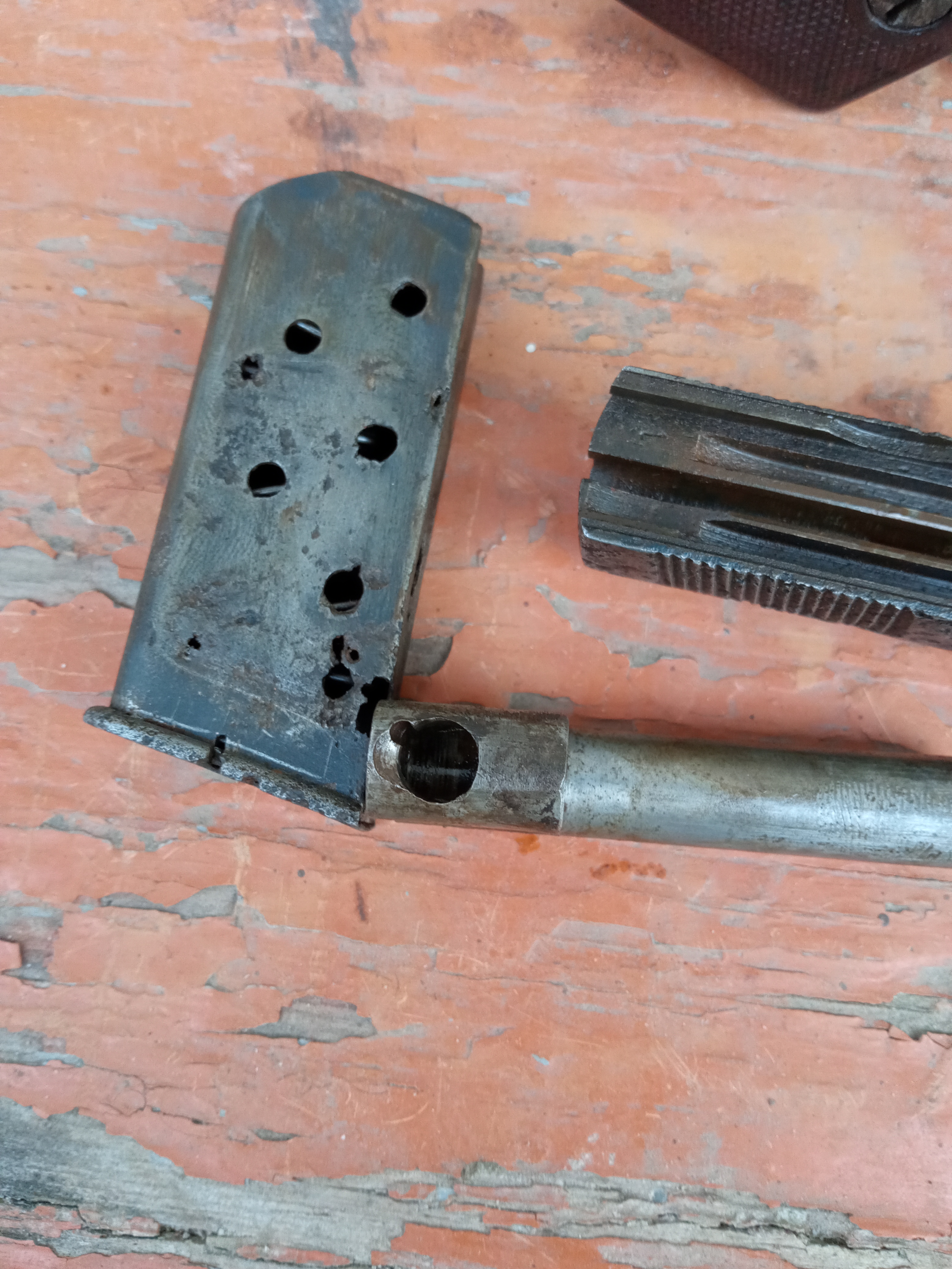

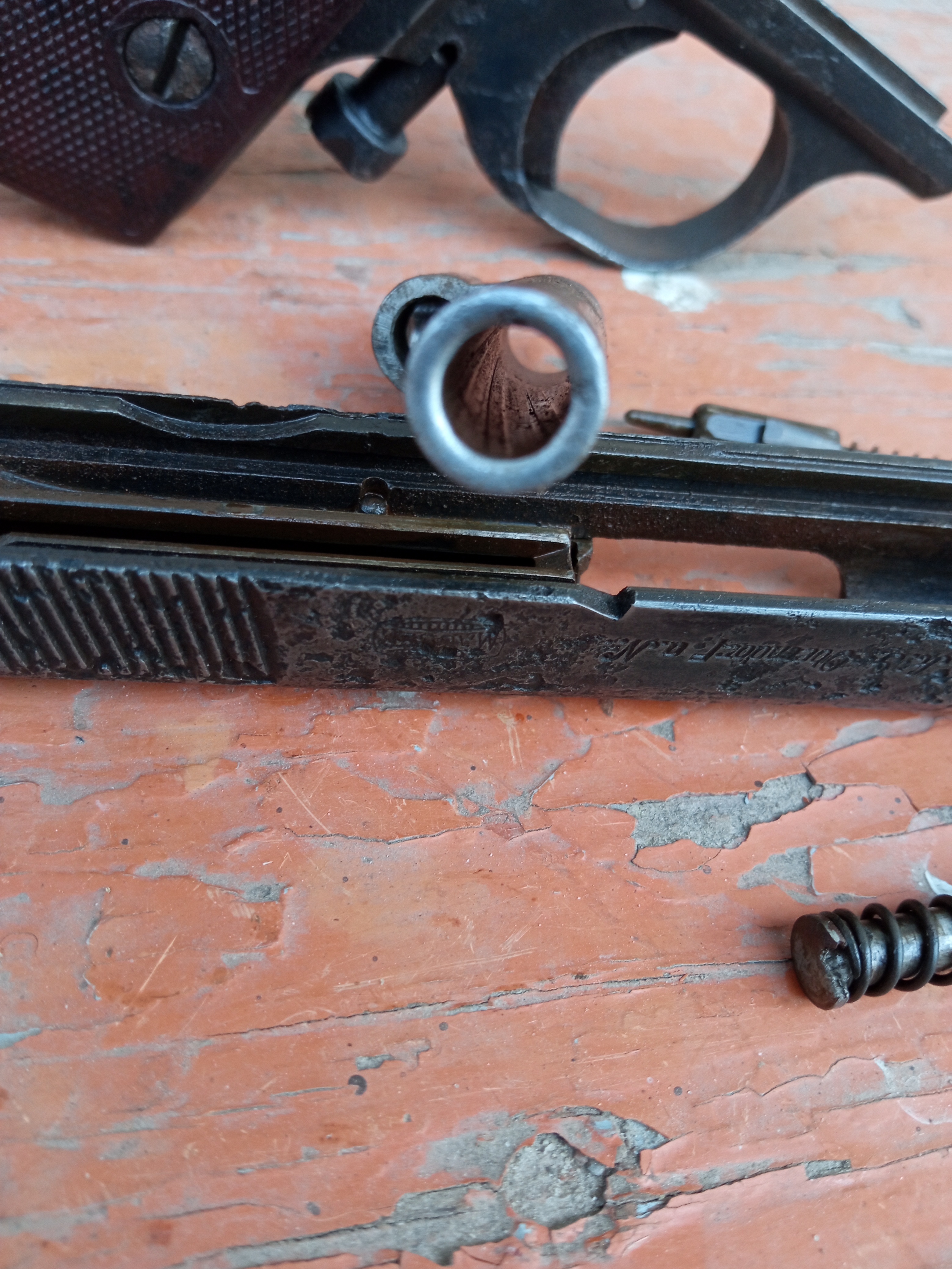

    Залишилося завершити новий штопор. Зараз там болт 98к.
    Щолчок є, все цілком для схп може бути ок.
    Багато гарних клейм.
    Всі рідні гвинтики і пружини.
    Одна з пружин котра в рукояті, має не повну довжину, частина відламалося, але все працює.
    Erwin_67, VitalicBondarchuk1974 та German Stein подобається це.

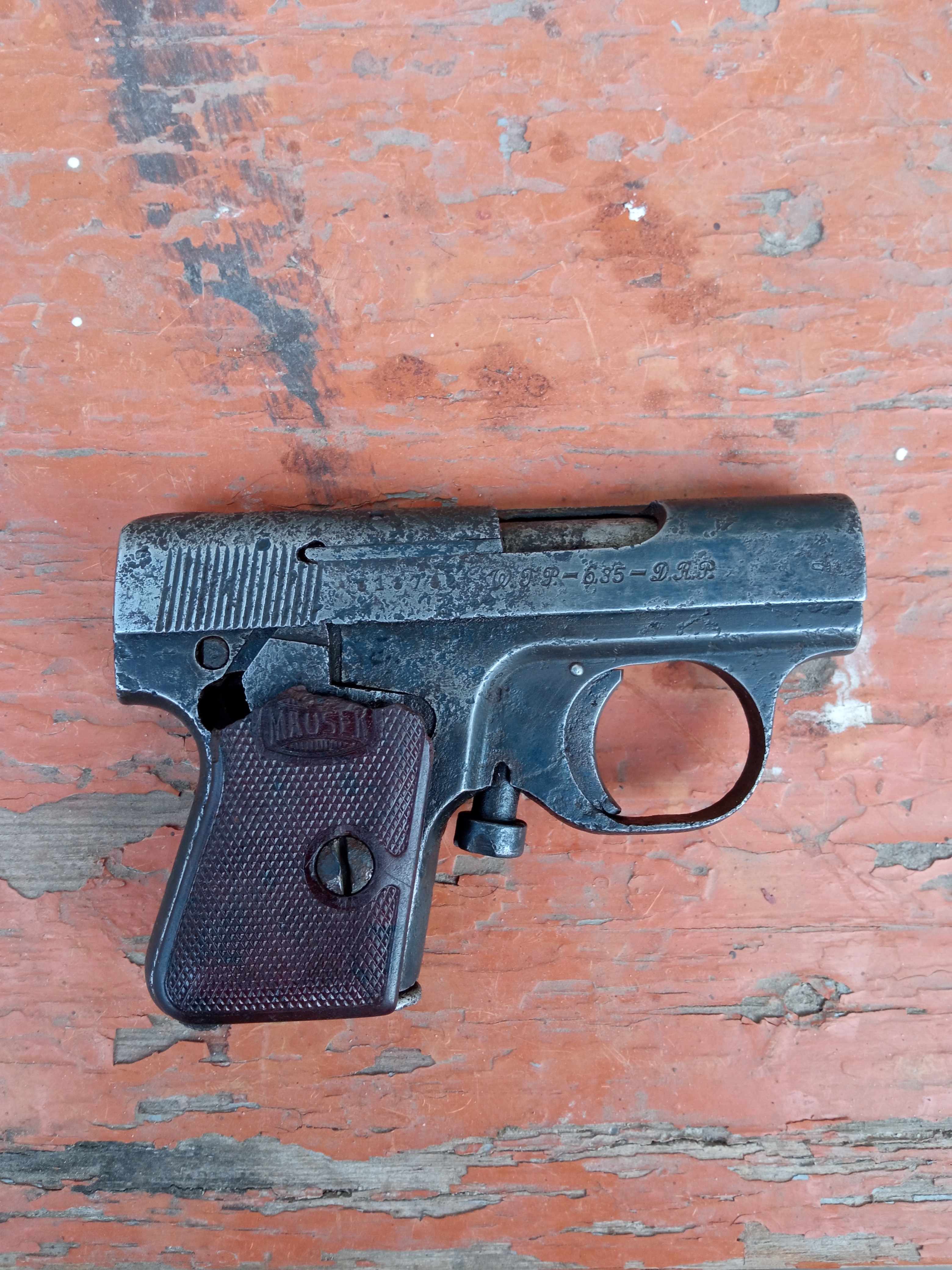

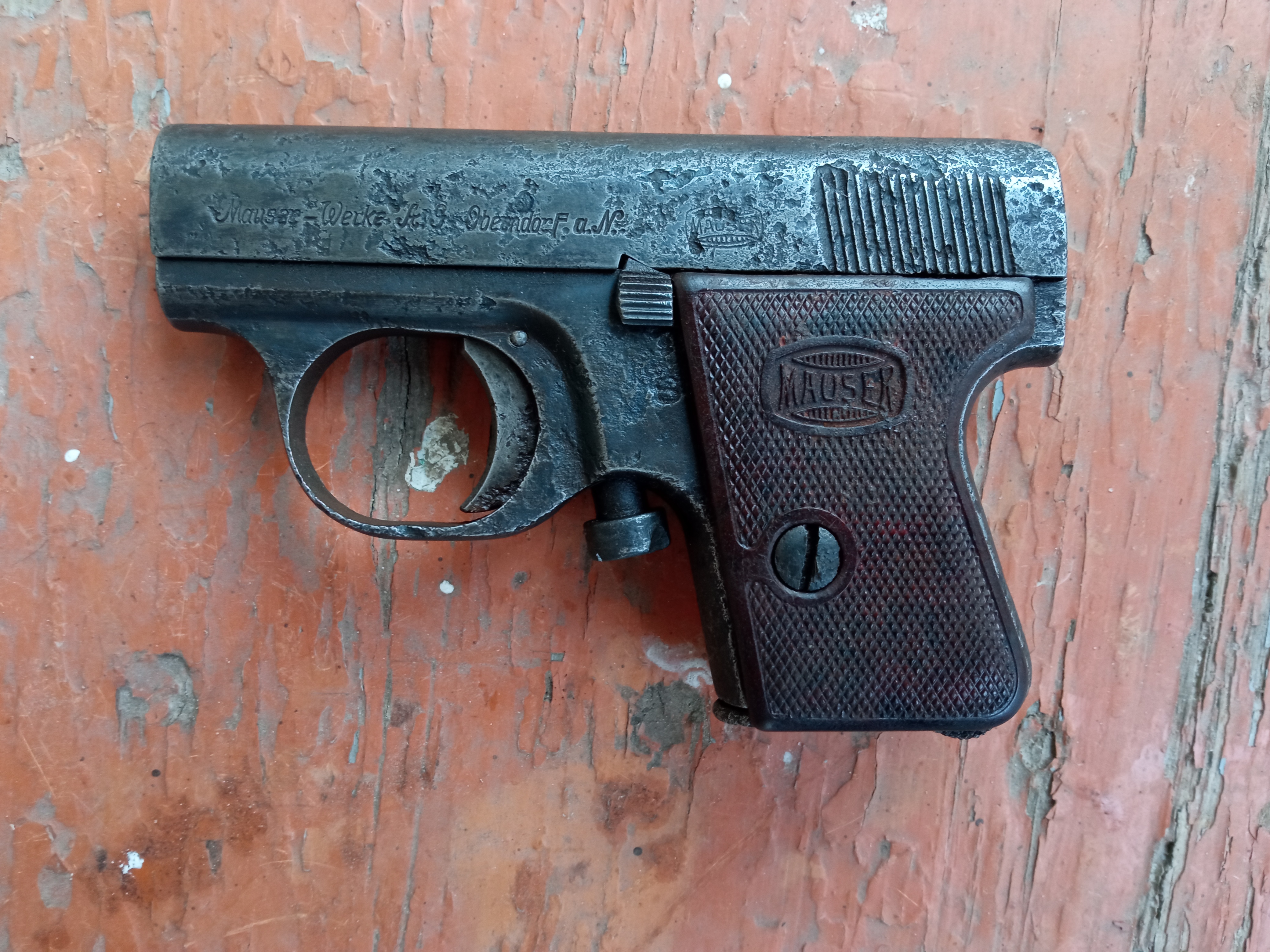

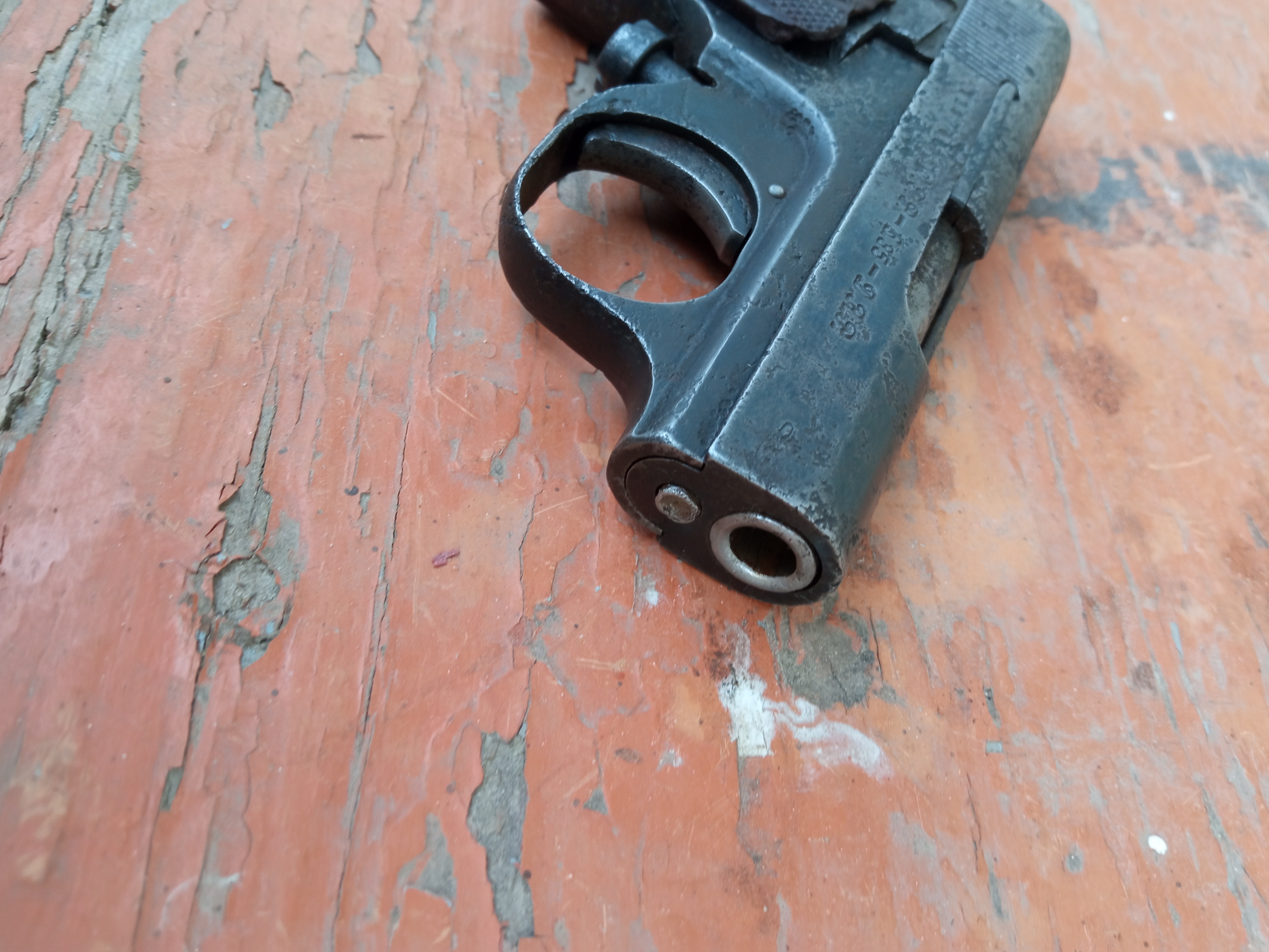

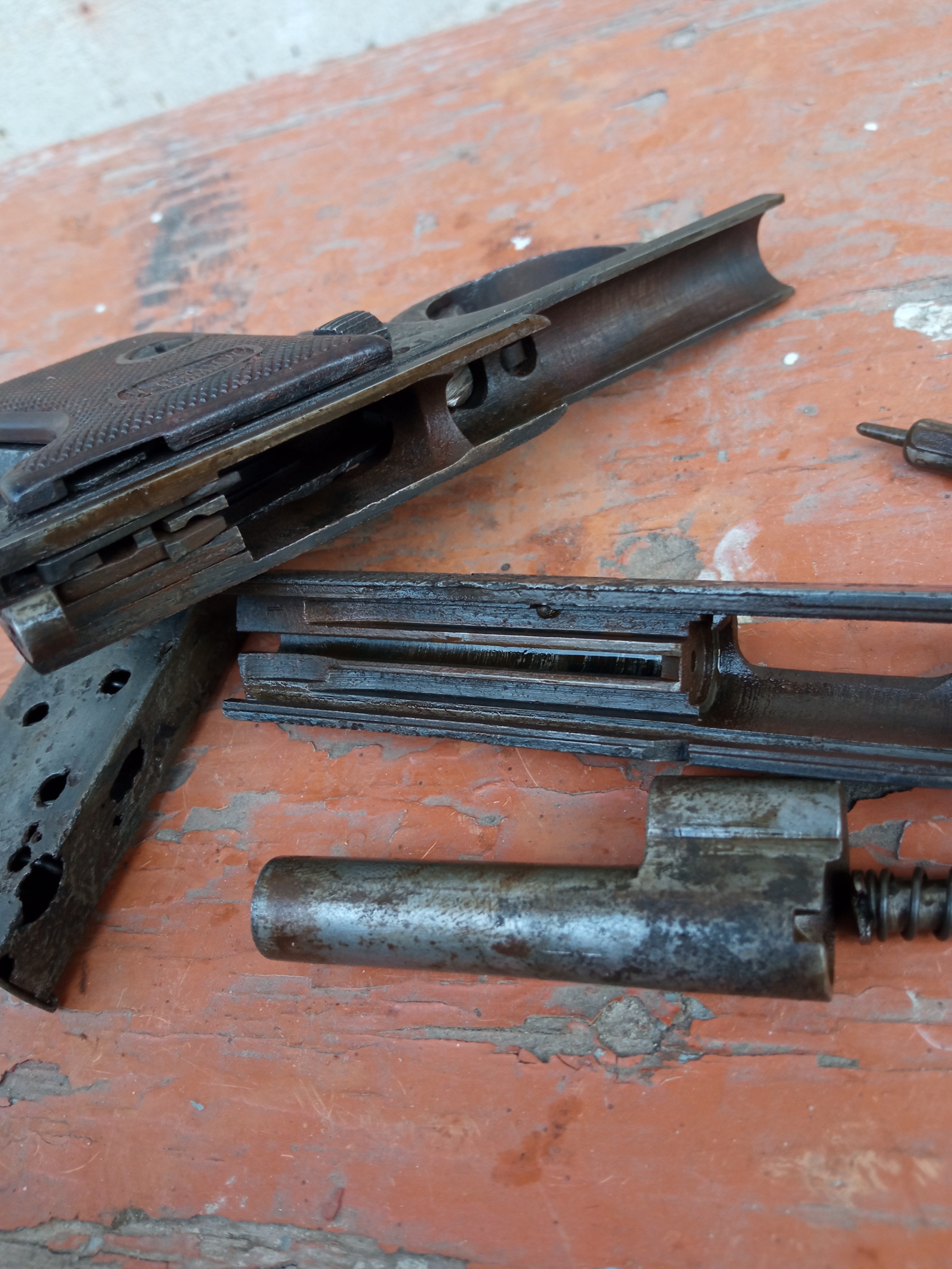

    Фото ще.

    Я рад шо Вам удалось победить этого Малюка, и Вы разобрали его почти без потерь. Шикарная цацка!!!:smile_12::beer:
