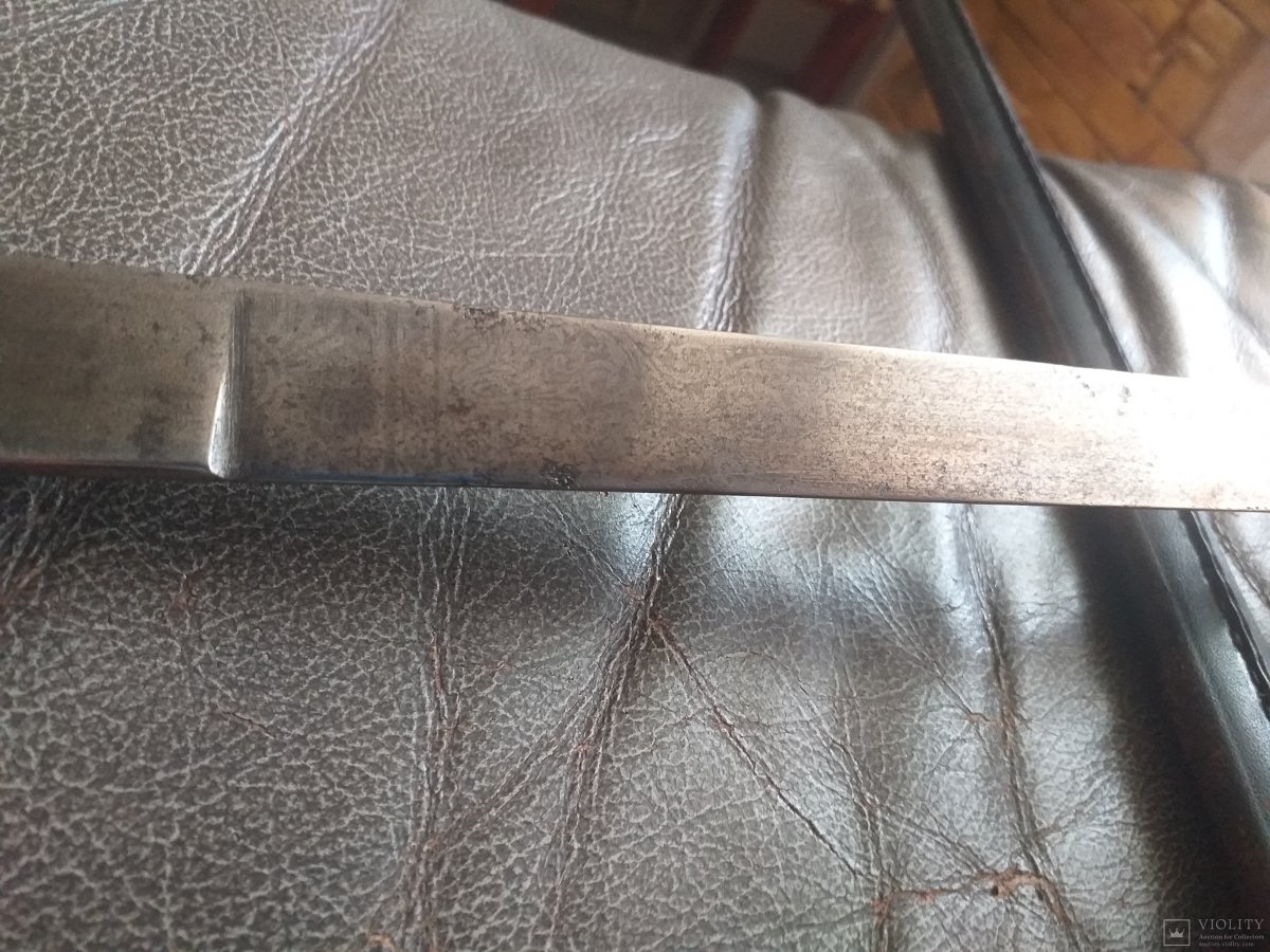

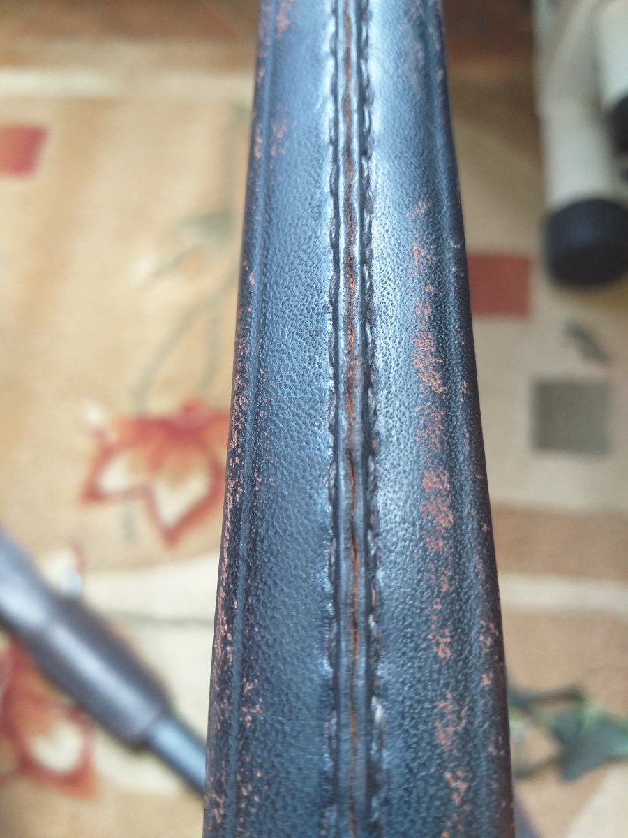

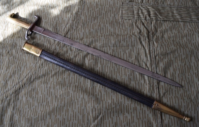

    Добрий день.
    Підскажіть будь ласка шкіра на ножнах рідна чи перетягнута вже в наш час.

    скорее родная. чем нет... шов хороший, наверное подновляли поверхность

    Шов выглядит свежим и замазанным, похоже и нитка даже не хб а синтетика, внутри нипылинки, кожа имеет следы обжига, с целью старения, прокатанные линии выглядят так же неприродно подлинным,,, моё мнение корпус ножен хороший новодел. Снимите акуратно стакан или устье и проверьте нитку зажигалкой на плавкость, под приборами также более ясно будет видно всю картину

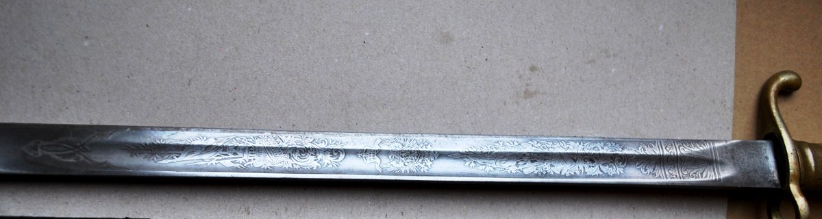

    Neskazu po koze, styk paradnij S1871, obycno byvajet na klinku travlenka vozmozno byla pociscena za poslednich 100 let. s uv.Andy

    Кожу, как говорят обувщики - выжаривают. Под действием температуры она сжимается и плотно садится на колодке. В данном случае на ножнах.

    немного поправлю, сами ножны и есть из кожи, сформированной на колодке, после исходя из формы на окончания монтируются металлические элементы (стакан и устье) внутри кожи нет ножен. С Ув.

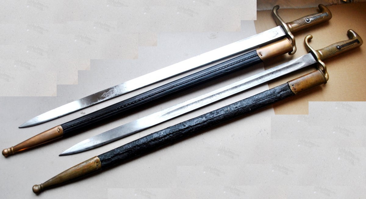

    Я считаю кожу родной, мне нравится шов. Ещё бы скрепки на ножнах рассмотреть.
    Единственно, что не совпадает, так это состояние клинка и ножен.
    У меня к такому состоянию ножен, как у ТС, клинок с оч. хорошим сохраном "травы". Всё же штык "парадный", его не юзали, как строевой(((
    А от "травы" ни следа...
    Покажу два: с убитыми ножнами (но травление всё равно есть), а сверху посвежее
    И "трава" -
    Koloben, thebig, Ievgen721 та ще 1-му подобається це.

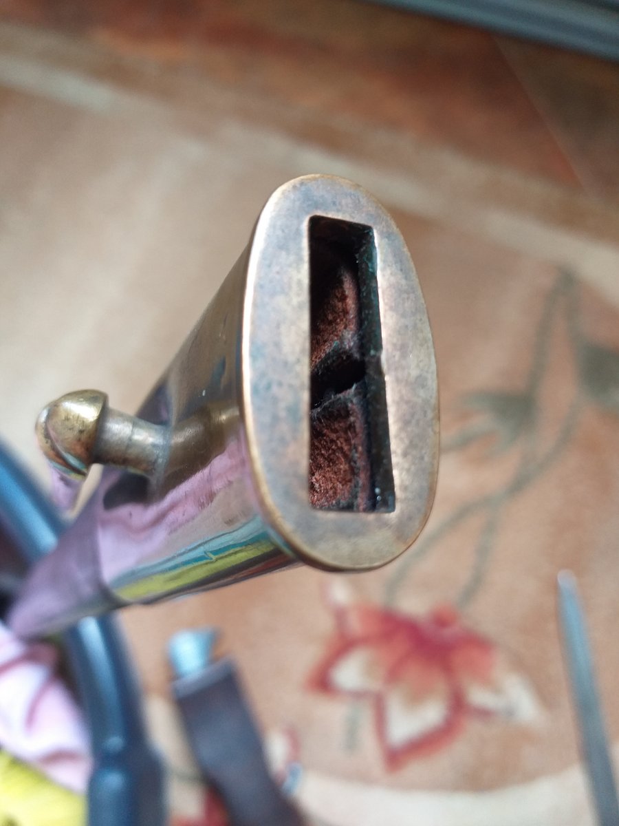

    "Челом бью с просьбой" на пару дополнительных фото ножен которые посвежее, а именно шва и внутрянки на входе в устье, заранее благодарен

    Но, насколько помню, в устье кроме кожи там ничего нет, если ты имеешь ввиду "вкладыши" как у сабель)))

    - мне для визуального сравнения шва, как нитка лежит и общего вида отдельных участков, не более,,, - за вкладыши в курсе,)))
