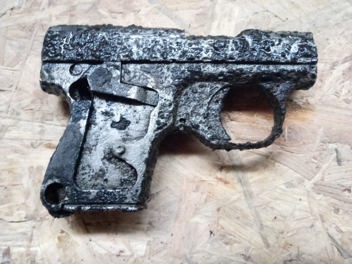

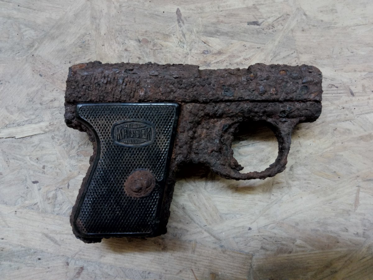

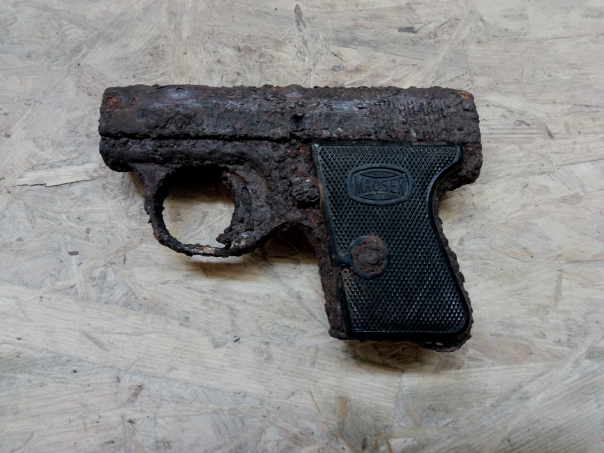

    Добрый день на днях приобрел себе вот такой пистолет. Помогите камрады разобрать сей девайс , делаю для себя.
    Для начала я понимаю нужно снять накладки , думаю закинуть в лемонку или щавельку не повредит ?

    Приветствую.Для начала можно снять накладки. Кислотить не стоит, лучше в солярку или керосин, пусть отмокает, периодически вынимать, чистить щёткой и простукивать слегка киянкой.Процес не быстрый, но результативный, кислотой можете испортить вещь. С ув.

    Твій спосіб щадящий, але саме для цього механізму за надто щадящий. Звичайно можна замочити в солярі і розібрати а далі все одно прийдеться гріти або кислотити до повної очистки. Слідів вороніння на ньому шансів знайти нема, добре якщо хоть якісь клейма на ньому збереглися. Після чистки вилізе багато глибоких раковин, яким би способом його не чистили.

    Если нет опыта работы с кислотами, то предмет после чистки можно только на коллаж использовать.С ув.

    По чесному я його закинув би у лимонку та добряче прополоскав. Хотілобся помилитися но на жаль втрати там будуть при любому варіанті чистки. Тому що під іржою втрати вже є, чистка їх лише проявить.

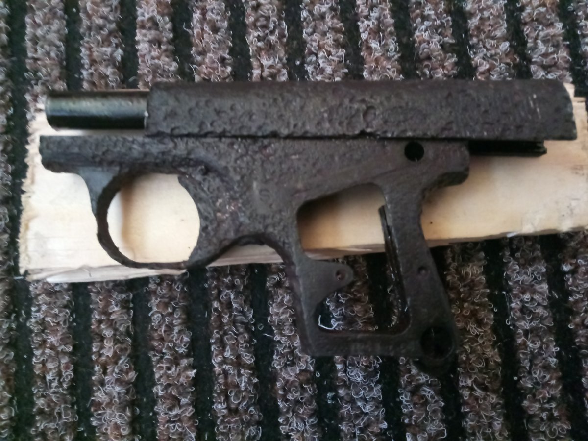

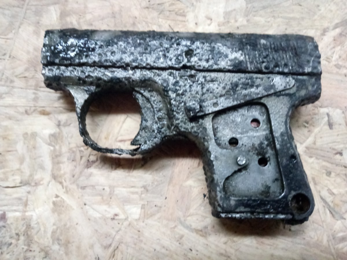

    Добрый день снял накладки путем высверливания другого выхода не было , закинул в лемонку посмотрим что будет.
    На раме появились клейма еле просматриваються но есть .
    Фото вечером

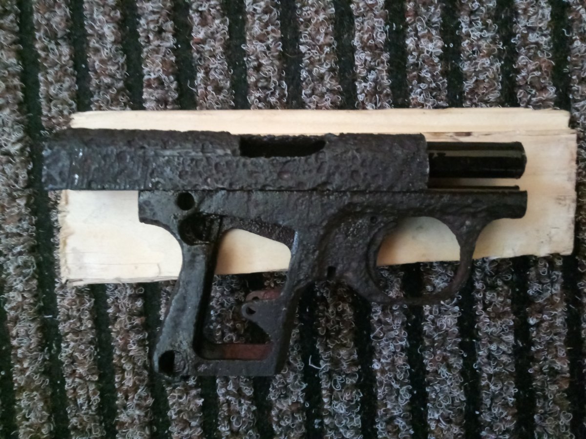

    фото
    1 день в лимонке

    Його можна вже пробувати розбирати. В зібраному стані ви очистите лише поверхнево а після розборки потрібно і так дочищати деталі з внутрішньої сторони. Промийте добряче у воді і розбирайте, но не на сухо. Я якщо розрухую такі речі то поливаю просто водою, за одно вимиваються ті частинки ржі що відвалилися та попали в середину і в зазори, розборка мягжа ніж на сухо.
    Оті глибокі раковини були передбачувані, по тих шишках ржі, вони навіть якщо не великі то портять вигляд таких малих механіхмів. Але скажу так, ваш механізм досить не поганий. Підозрюю що в середині деталі на 4+ будуть.

    Если не ошибаюсь? Магазин не пустой.... судя по 2 фото.
    После лимонок цвет метала не красивый... Вы главное чистите не спеша! Сломать всегда успеете!

    Добрый день.Не могу достать магазин , как его вынять?

    Пробуйте слегка разшевелить его. По фото не понять хде защёлка, но думаецца с торца. Её тоже нуно оживить! Главное не гнать лошадей! Пусть покиснет!!!! Слишком быстро - будут поломки... и трубу проверте на наличие... сюрпризов .

    В магазине 4 патрона и в стволе неизвестно есть или нет...Не пытайтесь вытащить его сразу ,сломаете.
    Лучше отделите пятку и вытащите остатки пружины(она не выживает,тем более лежала в полусжатом состоянии), подаватель и патрики. Потом постепенно отделяйте "трубу" магазина от стенок.Удобно использовать вот такой нож ;)https://reibert.info/threads/nizh.1109462/#post-12226923

    пятку снял достал все что.было в магазине но магазин не шевелится

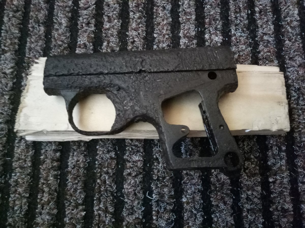

    Добрый день
    Снял магазин начал взводиться
    Как дальше разобрать ?

    WTP II Stripping 1. Remove magazine. 2. Depress takedown lock and pull take down plug out of the frame about 1/4 inch. 3. Push slide off frame to front. 4. Push barrel lug forward slightly and lift barrel out of slide.
    Переведите и пробуйте
