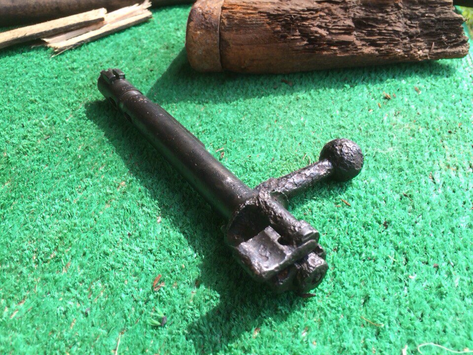

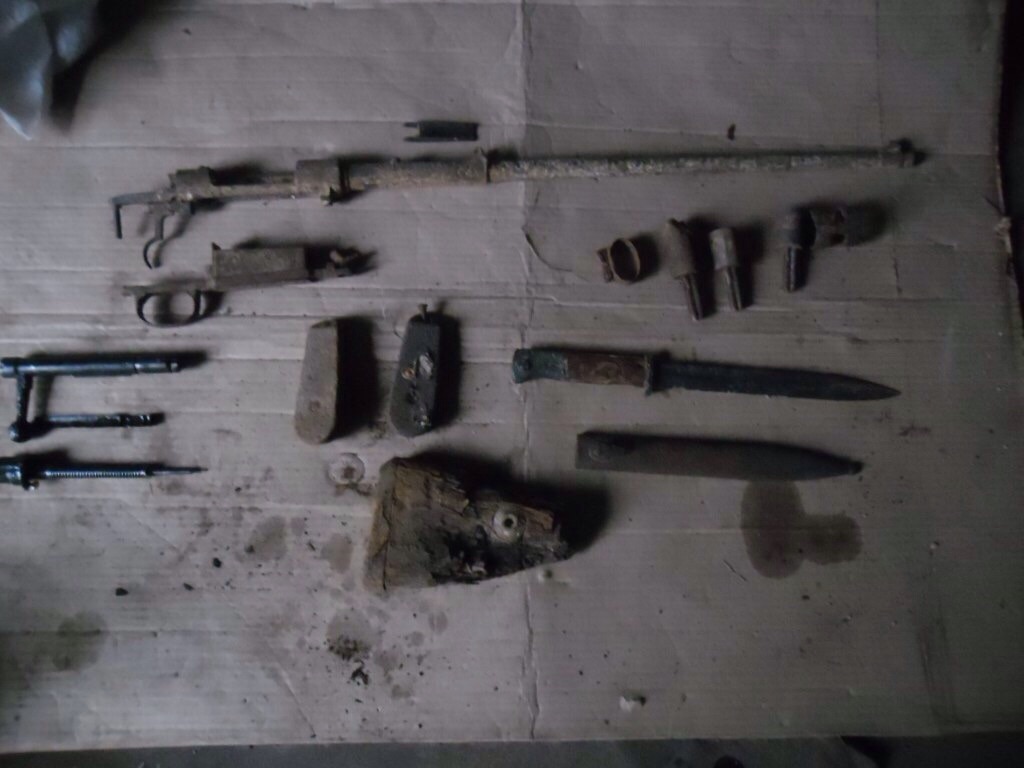

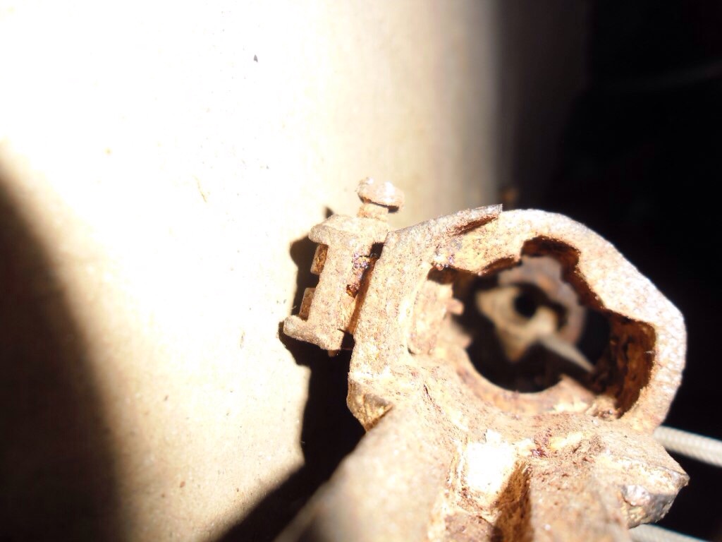

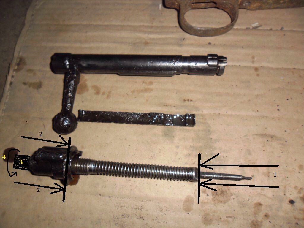

    Приобрел вот такой набор. Маузер показался довольно таки крепким, затвор хорош, но муфта не двигается и не разбирается. Подскажите как лучше разработать и разобрать муфту?
    Планы на маузер: места не закрытые деревом привести в божеский вид, все остальное оставить как есть, чтобы чувствовалась эенергитика прошлой эпохи. (Фото деактивация будут после чистки)

    Все в крутом растворе щелочи выварить. После все начнет крутится
  3. рекрут2012
    рекрут2012 Leutnant
    1.008
    восточная степь UA
    Нагрейте после нагрева ржа станет рыхлой и лучше поддаётся чистке
    ворошиловский стрелок подобається це.
  4. ravinn21
    ravinn21 Stabsgefreiter
    519
    я беру дисцилированую воду, на 3 сутки, 87% ржавчины отпадает до чистого метала, дальше по ситуации, или ортофосфатной или хлоридной кислотой, но под рукой иметь щолоч, что б вовремя остановить реакцию.

    К выше сказанному могу добавить только то что нельзя греть и остужать, даже просто греть те части где есть пружины. Им станет трендец, как бы вы их потом не старались реанимировать, будет всё хуже и хуже (если конечно не было сразу планов менять пружины). Это из личных ошибок, чесал репу каялся, а поздно. Маузер не плохой. Ложе фанерное ?

    В муфте ведь тоже имеются пружины? Я думал вот что, может опустить ударник в воду, чтобы торчала только муфта из воды, нагреть и остудить, а пружины в муфте заменить?!

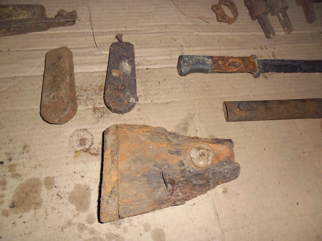

    Ложе хочу темное, выходит орех или что посоветуешь?

    Стояла фанера или дерево ?. Если фанера ставь фанеру это маузеру будет по родне. Если дерево тогда на свой вкус. Орех само собой рулит.

    Так не знаю стояла дерево или фанера, в дереве не разбираюсь!?
    Муфта не разбирается, вообще никак не работает, только красиво выглядит.

    Вы наверное издеваетесь. Посмотрите из пластов состоит остаток ложа или массив.
    Возьмите за стороны муфты, уприте боёк в пол и нажмите. Движения есть ?. Должен курок вылазить из муфты.

    Доброго вечера ,как сказал камрад 663,уприте боек с муфтой в пол(держась за саму муфту) как можно ниже,а курок проверните на 90-то градусов в любую сторону выймете курок,а дальше муфта свободно выйдет из ударника.Удачи:beer:

    Даже набросок сделал.
    Упираете 1.
    Нажимайте на 2.
    Вылезит 3.
    Поверните в любую сторону на 90 градусов. 4.
    Как то так. Глядя на боёк с муфтой всё должно получиться без нагревов и молотка.

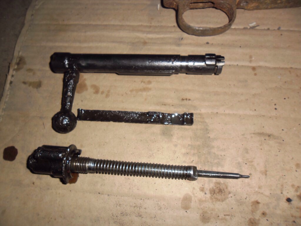

    Как и сказали все получилось, пришлось подстучать молотком немного , чтобы все двигалось как надо. Разобрал затвор полностью, почистил, смазал и собрал.
    Все спасибо за помощь.

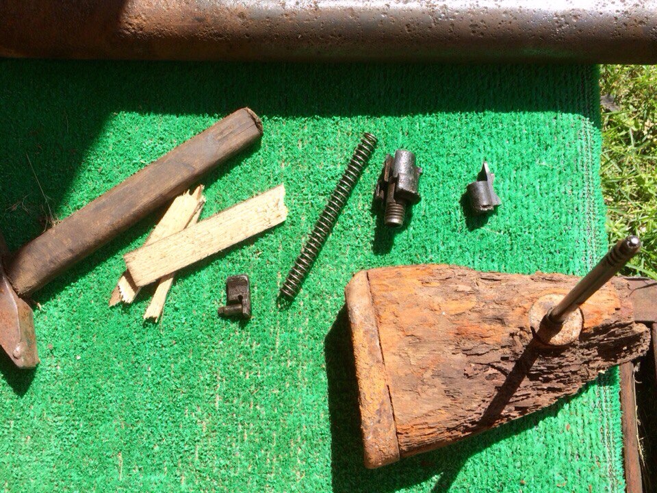

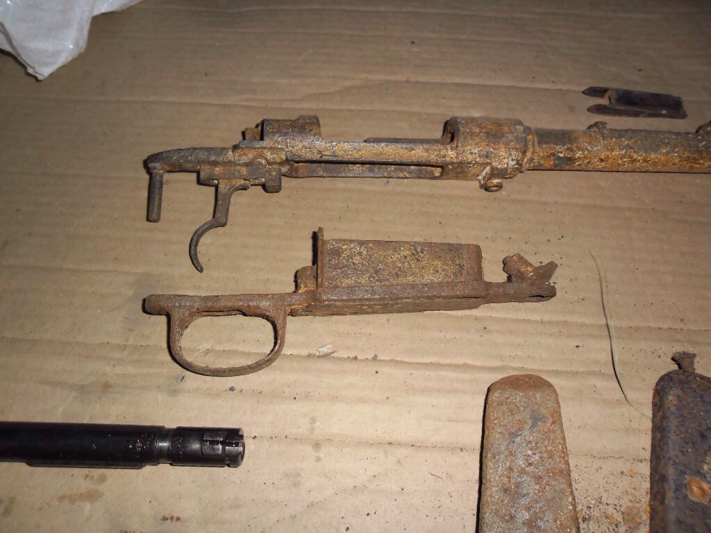

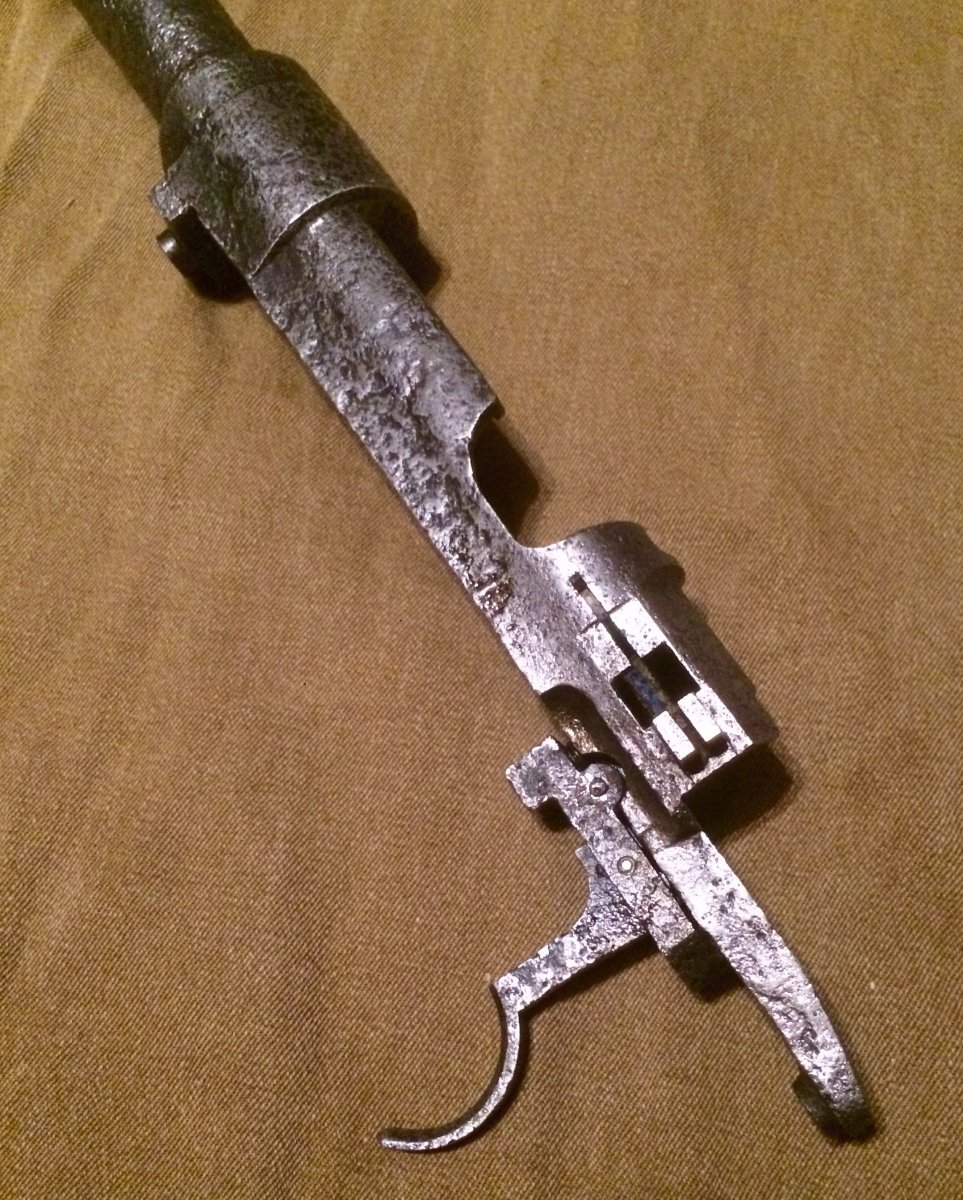

    По остаткам ложе то у вас фанера. Это видно по её слоению. И без того есть признаки, тыльник бошмак и большой люверс. Такой набор на поздние модели с большой вероятностью фанерного ложе.

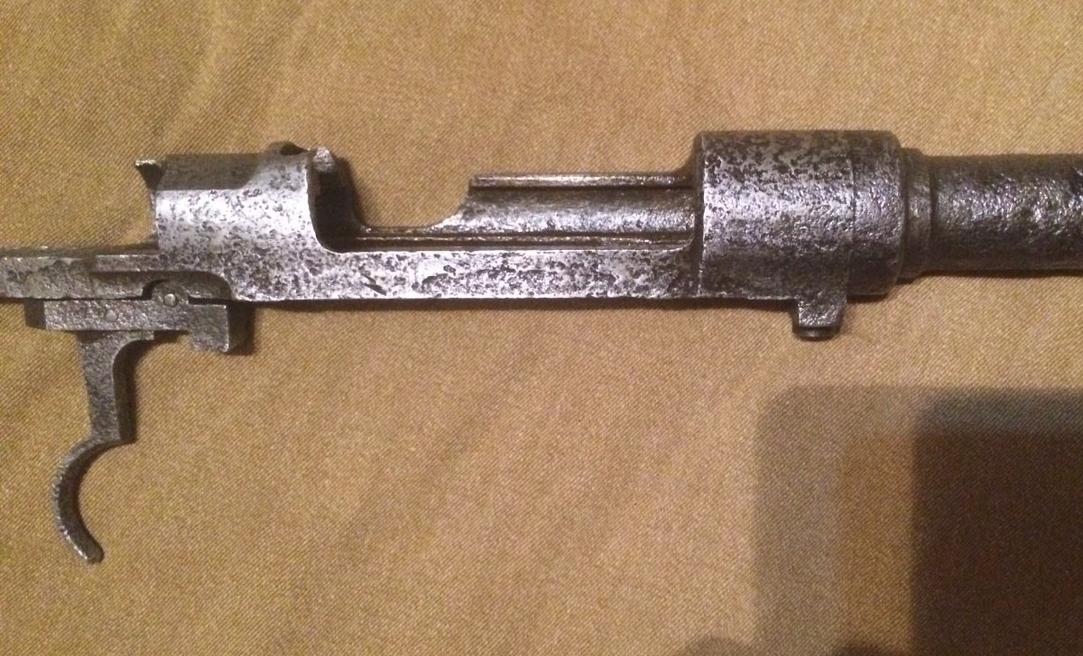

    Реставрация идет полным ходом, проделано много работ: электролиз, чистка патронной коробки и самого стволика, пропил и вварка штифтов, мелким напильником и нулевой шкуркой придал более гладкий и красивый вид, не повредив клейма. Позже закину фотографии

    Пропил из за того, что без пластины не делают схп документы ( требования короче)
    С инструментом не погорячился, так как сначала был электролиз и чистка дрелью, увидел состояние и дальше принял решения.

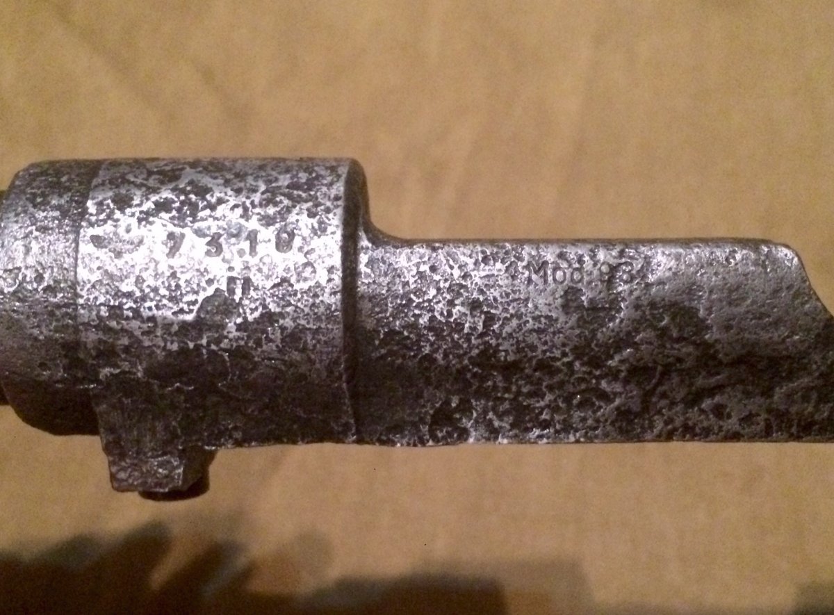

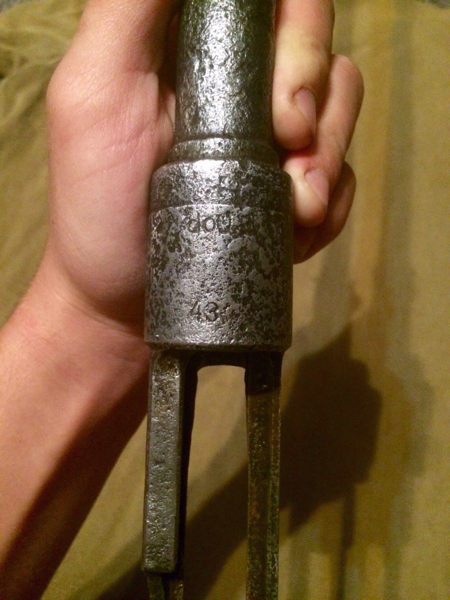

    Сфотографировал не очень, плохой свет и слишком близко. В живую выглядит достойно красиво и антуражно. Весь на клеймах: завод, год, кура, номер и модель.

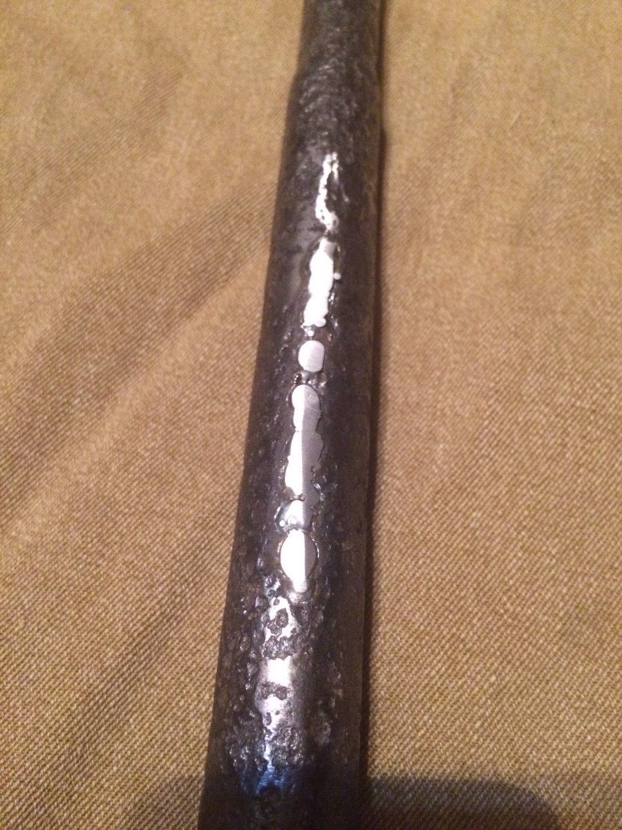

    Сейчас закупаюсь недостающими запчастями. Имеется хороший экстрактор, однако треснувший по центру пластины. Посоветовали запаять латунью. Подскажите как происходит сие действие?
