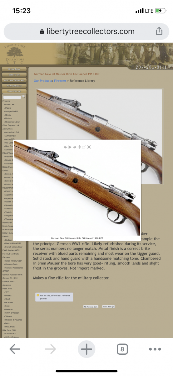

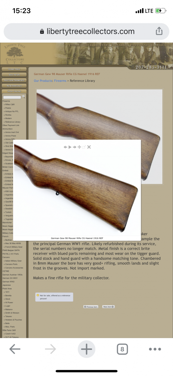

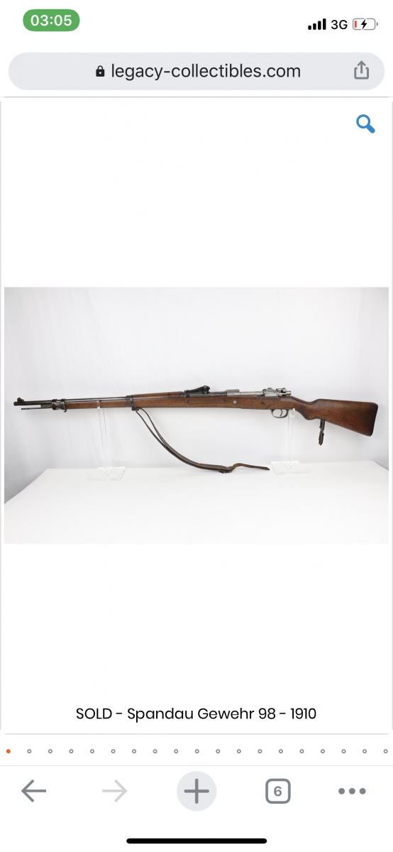

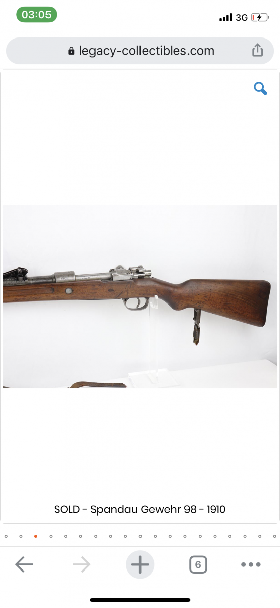

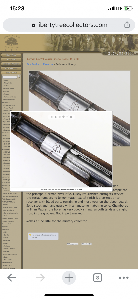

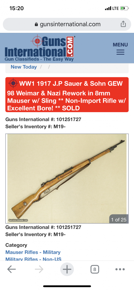

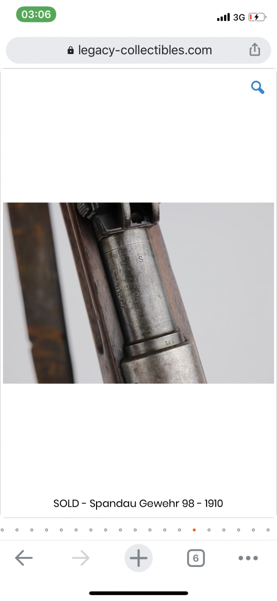

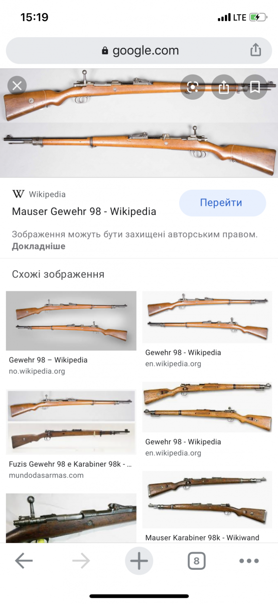

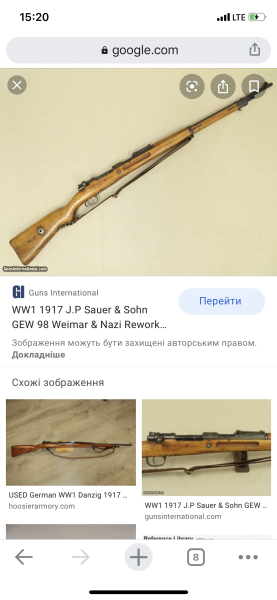

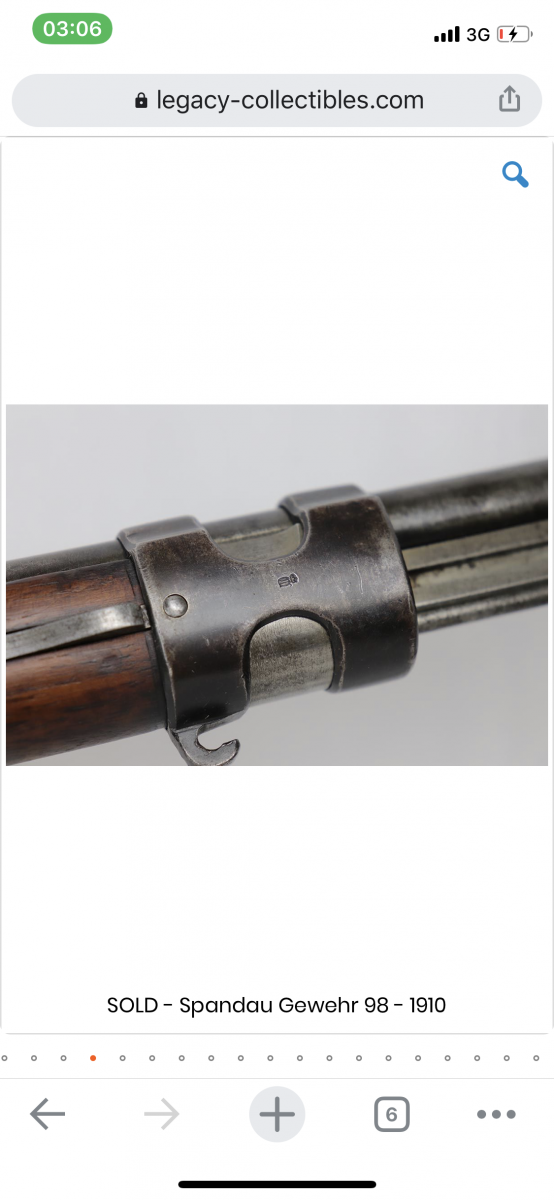

    Доброго вечора, переглядав фото та відео в Інтернеті і зауважив цікаву річ, всі затвори у них не воррнені я так розумію поліровані, але також побачив що є і не воронені ресівери, тильники та обвіс з цього виникло наступні питання:
    - затвори поліровані чи чимось покриті
    - ресівери поліровані чи покриті гальванікою? , також бачив на фото воронені ресівери , від чого залежить воронений він мав бути чи ні ?
    - обвіс на дерево воронився ?
    фото з інтернету (бачу що в цьому випадку частково не вороннний ствол)

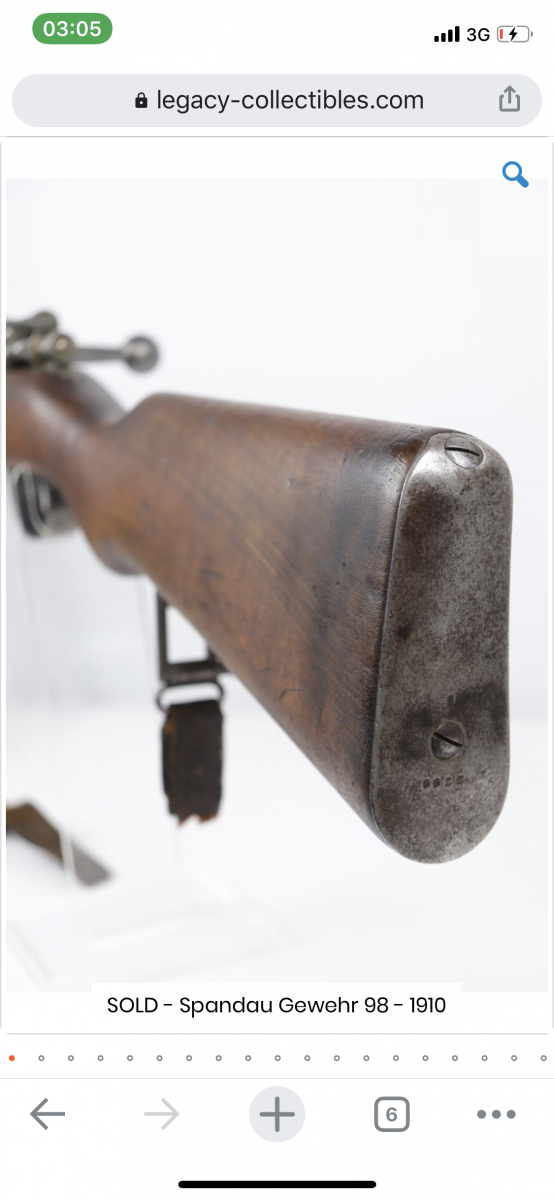

    Тыльников, приливов для штыка и люверсов, невороненных, встречал много и часто..

    Гальваникой и тд - ни разу не встречал, чтобы покрывали, хоть какую-нибудь деталь. Полированные - да. Особенно экспортные модели для Латинской Америки. На бразильце, например, встречал вороненный ствол и обвес и отполированные ресивер и затвор. Полированных стволов тоже никогда не видел и вероятнее всего таких не было. И, следует отметить, что часто из-за возраста уже не скажешь, какая первоначально была винтовка - отполированная или воронение просто стерлось и износилось.

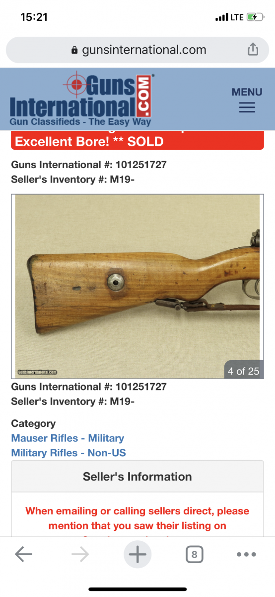

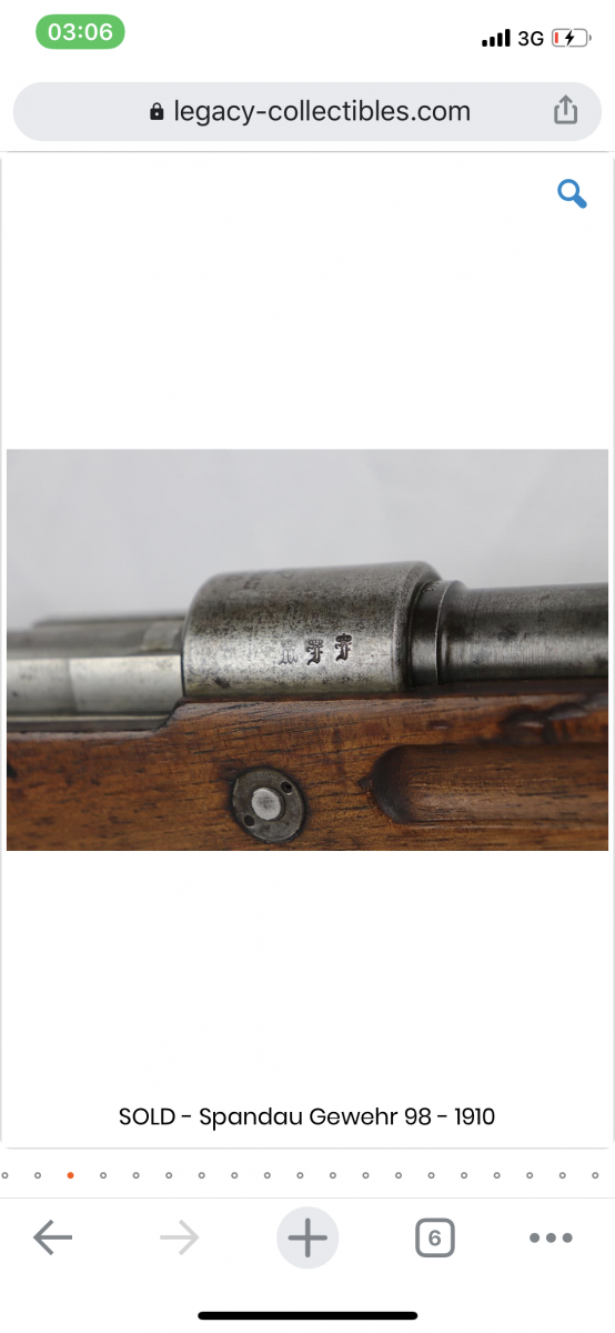

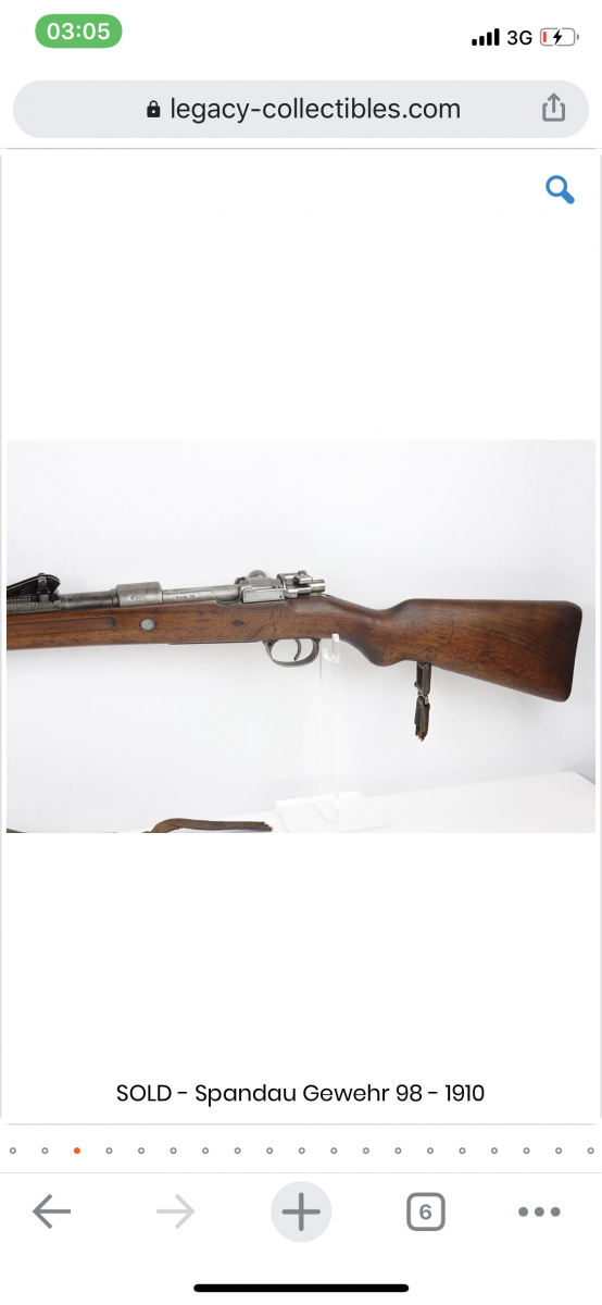

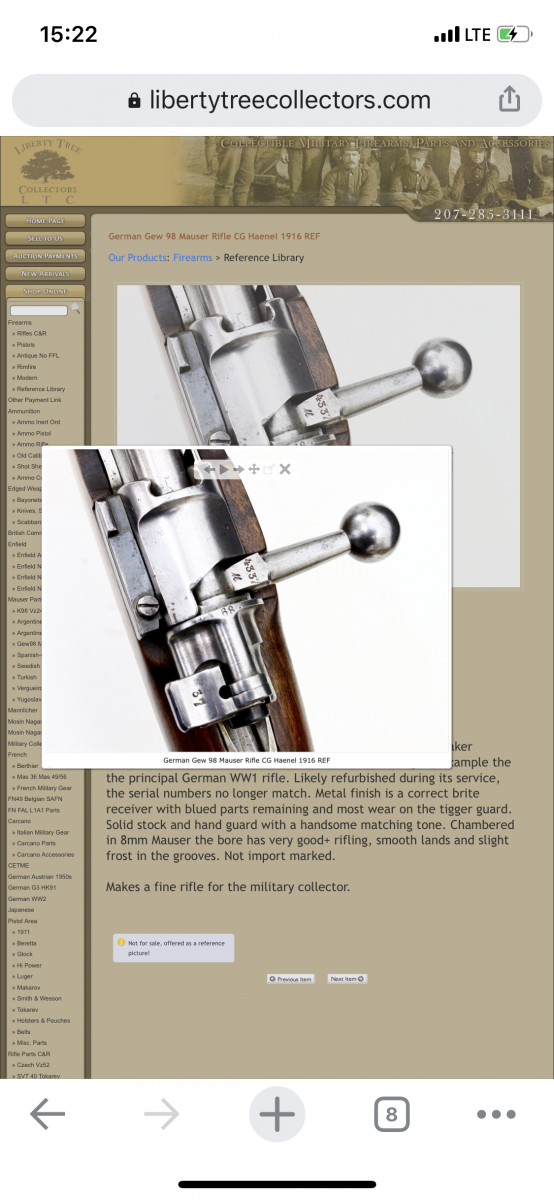

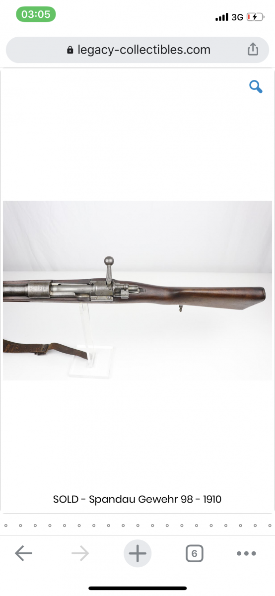

    Тоді прошу підказати , наскільки я бачив по матеріалам в Інтернеті затвори на ПСВ ніколи не воронились, чи так це ?
    І ще один цікавий момент, бачив дерево без люверсів, бачив дерево із малим полірованим люверсом, а також бачив із якимось незрозумілим нагелем у дереві. Чи є якась інформація як , коли і чому так.
  7. урк
    урк Leutnant Клуб взаимопомощи
    6.080
    Приклад того про що я говорю.
    А ще бачу що є із вороненими затримками і полірованими.

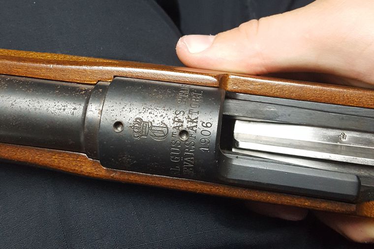

  9. Chuzhoy
    Chuzhoy Leutnant
    454
    20
    843
    3.202

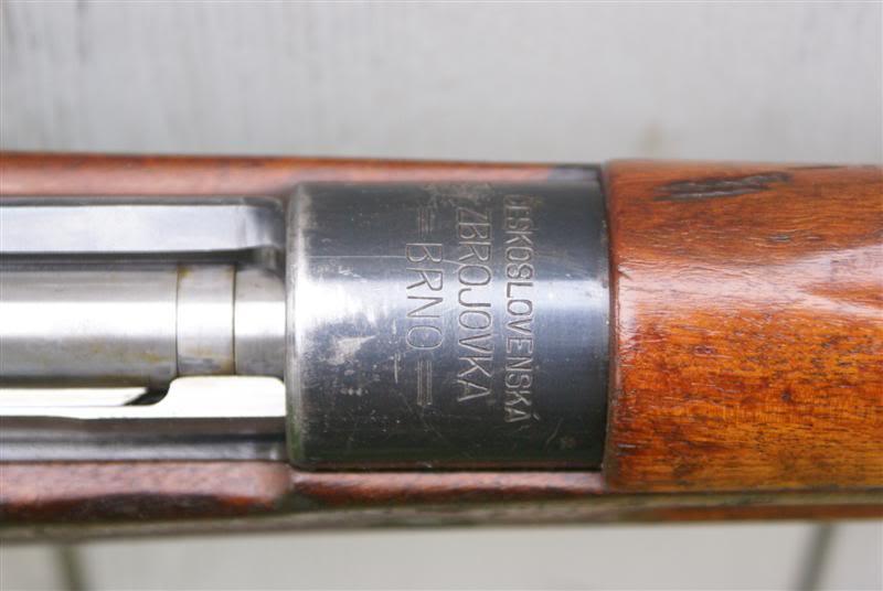

    Чехи не вороненые. Их и называют - белый лев.

    ...кто так называет ?
    :cool:
    (...поугодИчное интенсивное юзание делает "белый лев" из сАмого чорного маузера - на правах имхо)
    ...про "Чехи не вороненые" :

  13. Chuzhoy
    Chuzhoy Leutnant
    454
    20

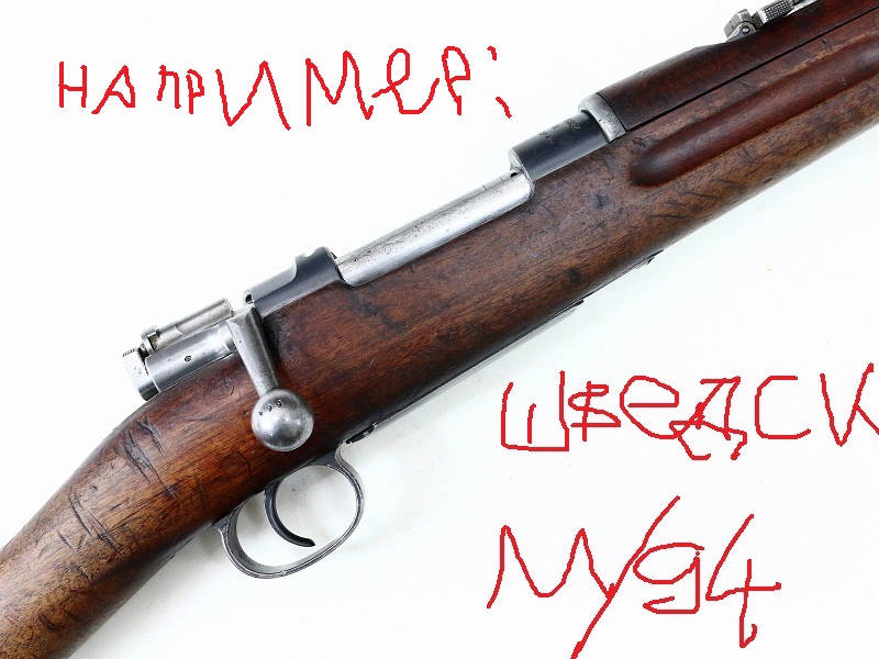

    843
    3.202
  14. A10A
    A10A General-leutnant
    23.973
    Київ, Україна
  15. Chuzhoy
    Chuzhoy Leutnant
    454
    20
    843
    3.202

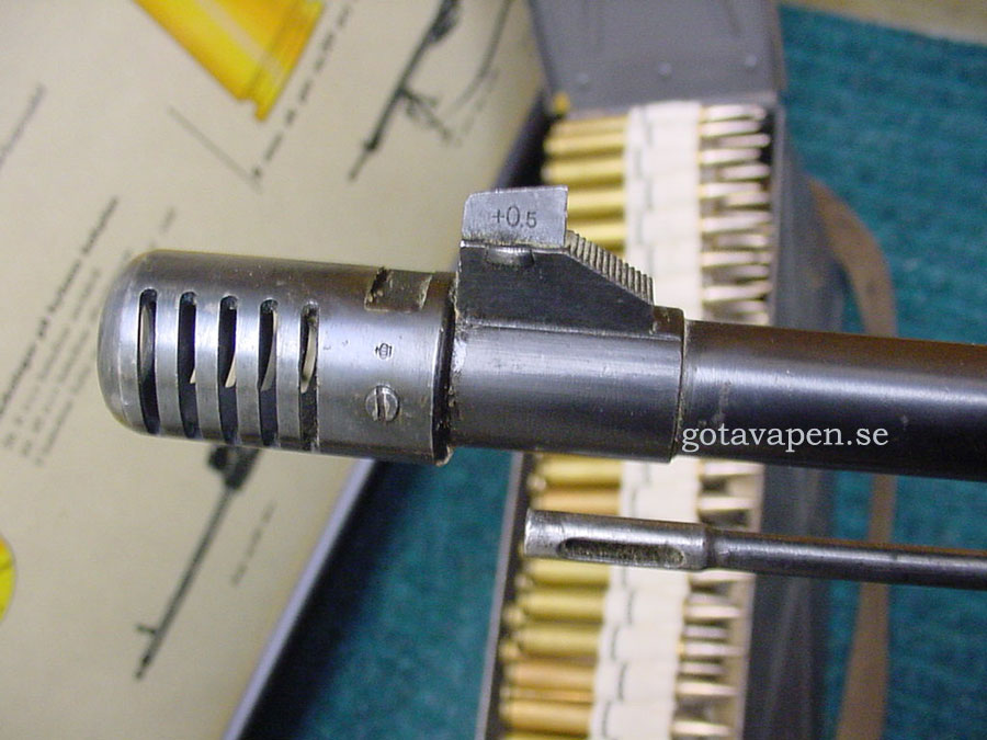

    М96, у шведов ассортимент не большой.

    Cамый мощный маузер времен ВВ2 - шведский (Гевар м/40 под патрон 8Х63 "Swedish Bofors" )
    (и он тоже - воронЁный)

  17. Chuzhoy
    Chuzhoy Leutnant
    454
    20
    843
    3.202
    Вы мне покажите вороненый м96.
  18. A10A
    23.973
    Київ, Україна
    Volynyaka и Chuzhoy нравится это.
  19. Chuzhoy
    Chuzhoy Leutnant
    454
    20
    843
    3.202
    Затвор белый будет даже у этого.
    О чем вообще спор? Я утверждаю, что чехи и шведы в большинстве были не воронеными, кроме магазинной коробки, ствола и мушки. Вы хотите доказать обратное? Я Вам найду миллион фотографий, это не сложно сделать.
    Rayceff нравится это.

    ...а как же про "белый лев" ?
    ...в моем распоряжении - чех, затвор белый (о чем мы ведем речь ??)
    :D
    "...кроме" - ключевое слово :
    воронение ресивера ствола и спусковолй скобы, кроме затвора (в сбОре)...
    (затвор составлЯет менее 15% вИдимой поверхности винтовки)
    :smile_8:

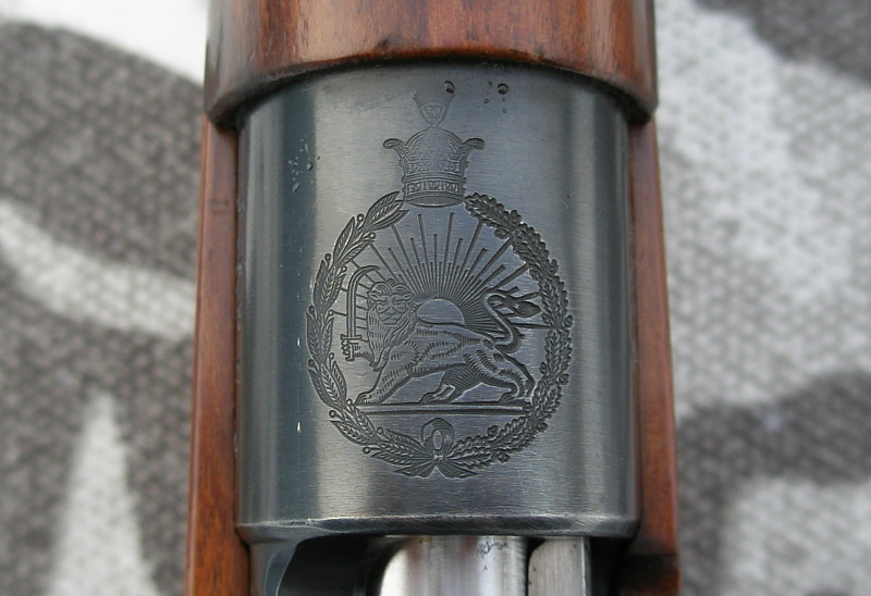

    А можно по-подробнее о ‘белом льве’. Может, имелся ввиду чех для Ирана?

    Господа, сорри, но в теме Маузеров 98-ой модели, я как бы ‘в теме’)
    Как выглядят модели и как они клеймились - тоже знаком)
    На ‘Иранском ресивере’ - тоже был лев изображён. И встречались винтовки (именно винтовки с длиной ствола 29 дюймов) с невороненным ресивером.
    Именно чехов со львом с ‘белым’ ресивером не встречал. Хотя и не искал никогда. Будет интересно увидеть.

    ...ну, "Перс" вроде как такОй ?
    (и он тоже не всегда - белый)

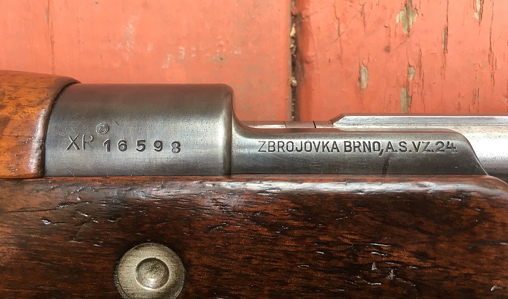

  26. A10A
    23.973
    Київ, Україна

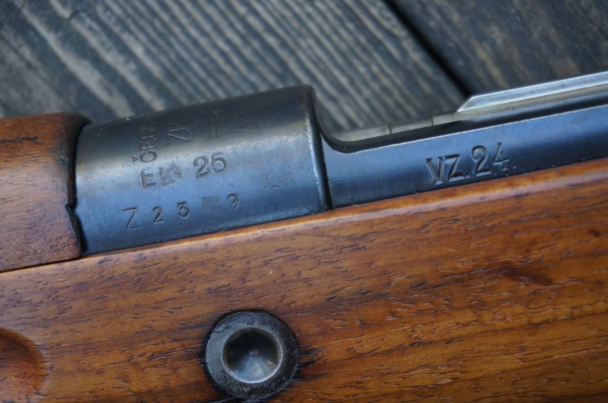

    ...закрАдывается мысль, что какая-то партия Взоров 24 "Лев" была с фосфатированным ресивером ??
    вот, очень похоже :
    (опять-же - это фото дает представление об покрытии и и его износе)
