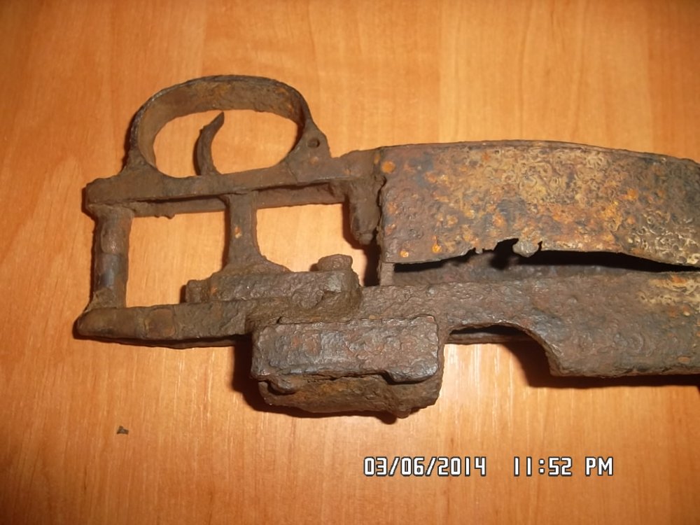

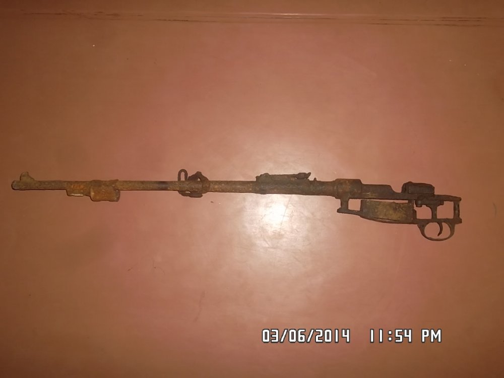

    Здраствуйте комрады .Вот откопал на днях вместе с каской .Винтовка Mauser-98 если я не ошыбаюсь найдина без затвора.Можит кто подскажит как ее можна отриставрировать вместе с каской для истории. SAM_4843.JPG SAM_4836.JPG SAM_4845.JPG SAM_4844.JPG патрон в патроннеке стреляный маркировку не разгледеть.

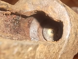

    Магазинная коробка раздута,в патроннике гильза без капсуля-горел Ваш маузер вместе с патронами...

    Если есть возможность, то лучше пескоструй. Металл не бьет и крохким не делает(как электролиз). А потом уже воронение. Каска тоже, пескоструй - шпакля - покраска, хотя лучше отдать тому, кто этим занимается.

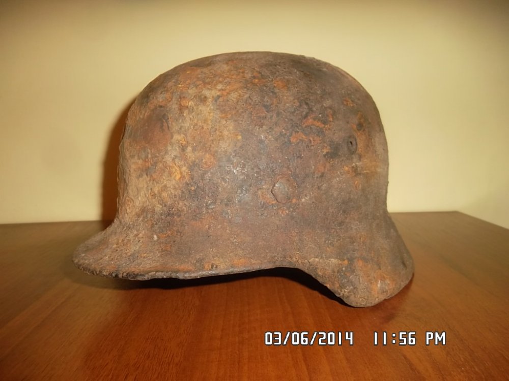

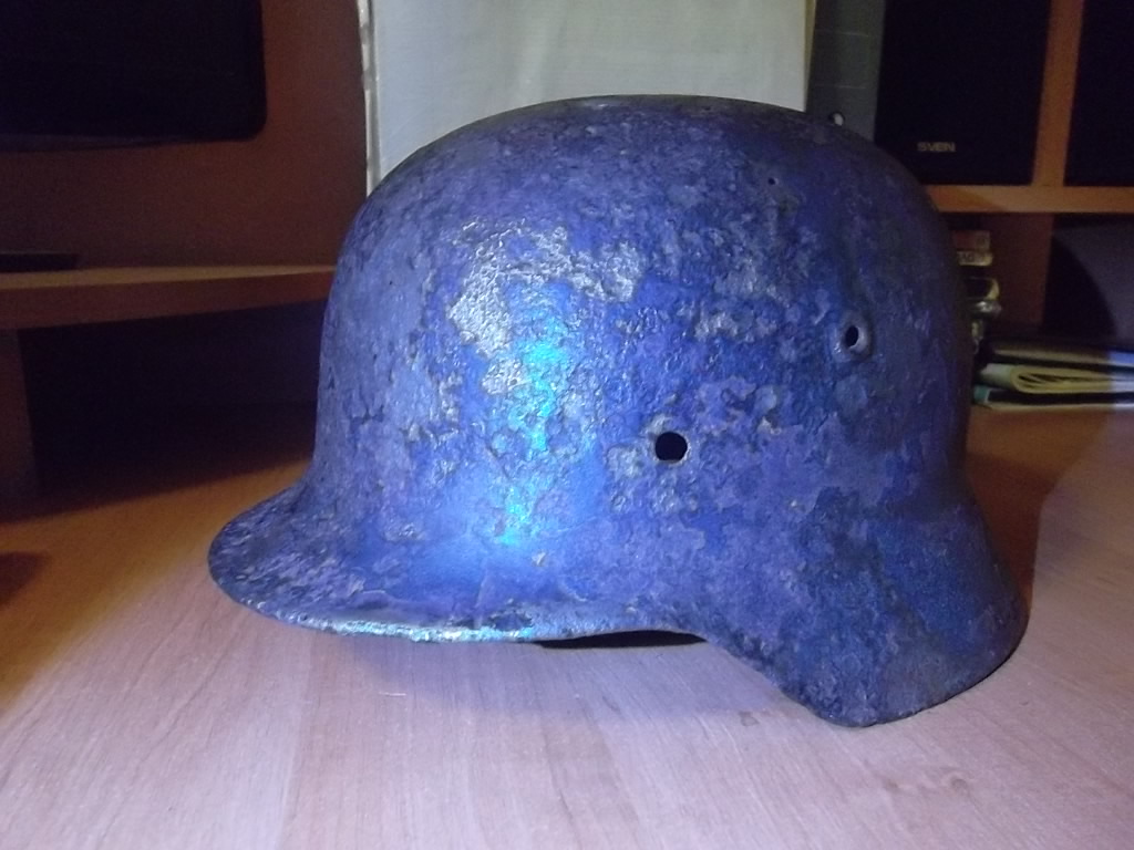

    Начну с каски: подскажыте в какой рствор ее погрузить чтоб убрать ржавчину или шлифовочным кругом пройтись лутше. Может в уксус на пару дней...

    пескаструй не знаю что ето такое не когда не слышал ....

    Песок вылетает из шланга с огромной скоростью и оббивает все до металла. Обычно пескоструят диски для машин, разные металлические конструкции под покраску. Узнайте где в вашем НП такое есть и сносите туда. 10 минут и ваши дудка и каска в идеале до голого металла без единой ржавчинки. А так будете богодельню с кислотными ваннами проводить, да и не быстро это. А маузер ваще неудобно, бо нада трубу делать пластиковую как емкость для кислочения. Плюс ко всему кислота же ест металл. Лучше уже электролизом. Ну коль уже будете кислотить то наверно лучше уксусом.

    Для каски краще баня в мильному розчині.Довго - але може вилізти залишок краски рідної.

    Если вытаскивать родную краску, то щавелька...но мне кажется с этой уже много не вытянешь..это не налет, тут уже ржавчина проела краску и пошла внутрь...

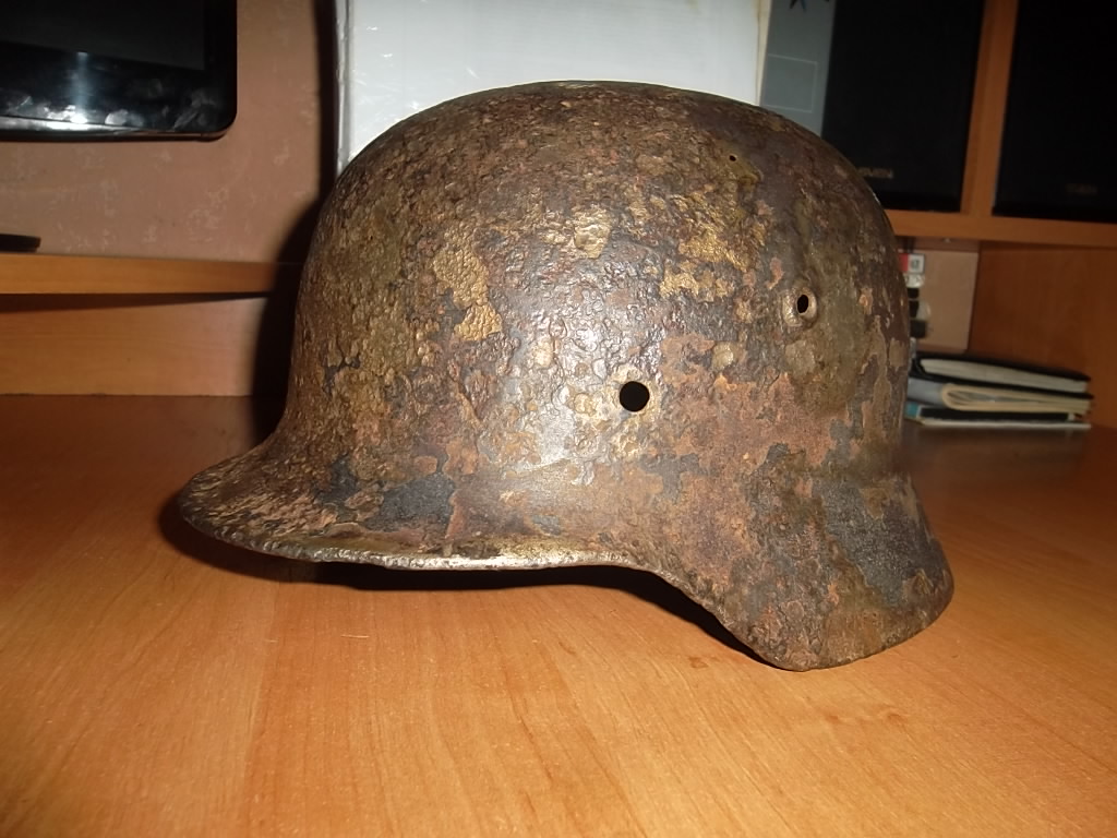

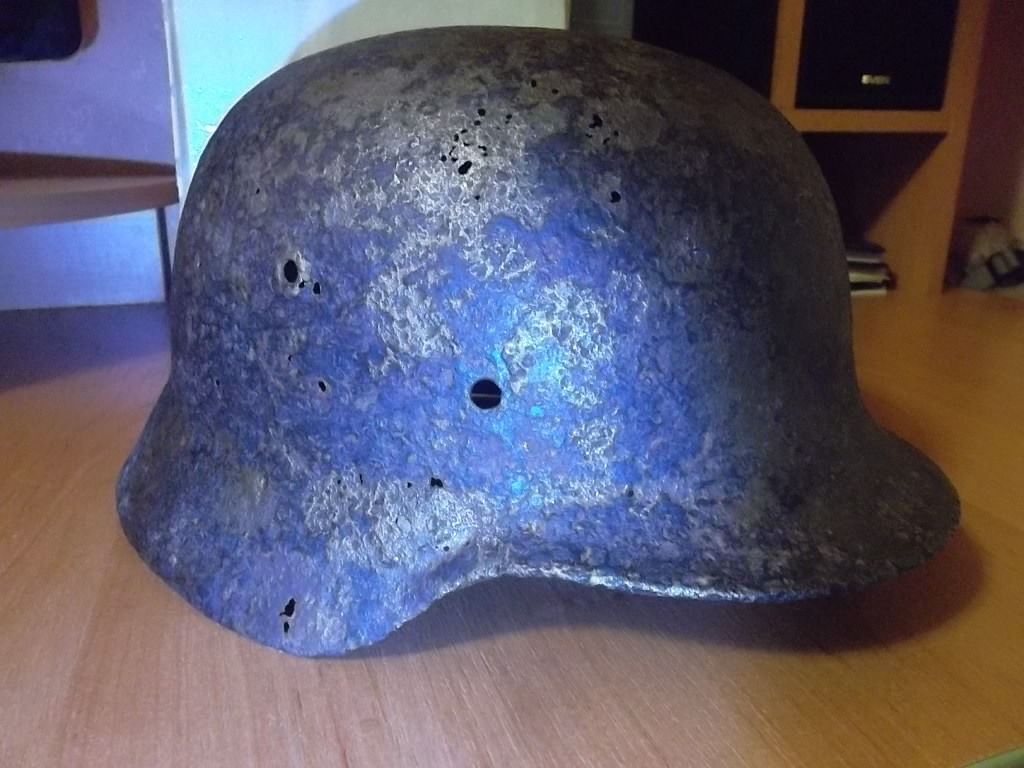

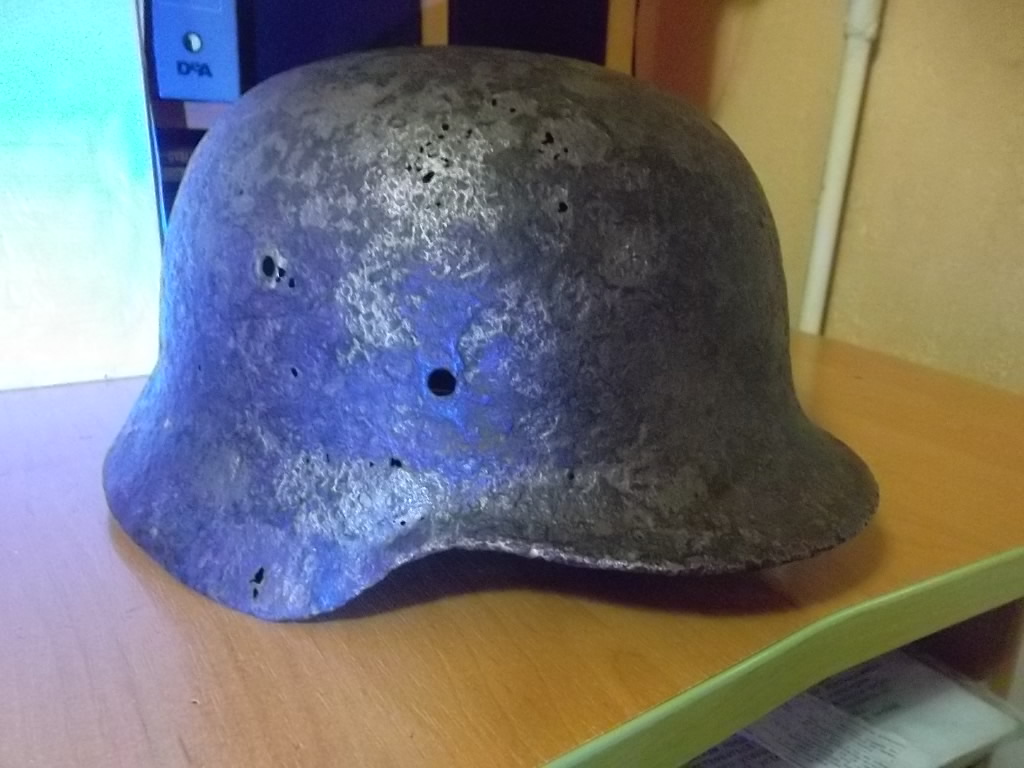

    Здраствуйте каска у миня уже подготовлина под шпаклевку : даже мистами родная краска вылизла.Приминял способ хоз - мыло.Могу скинуть фото если интиресно.

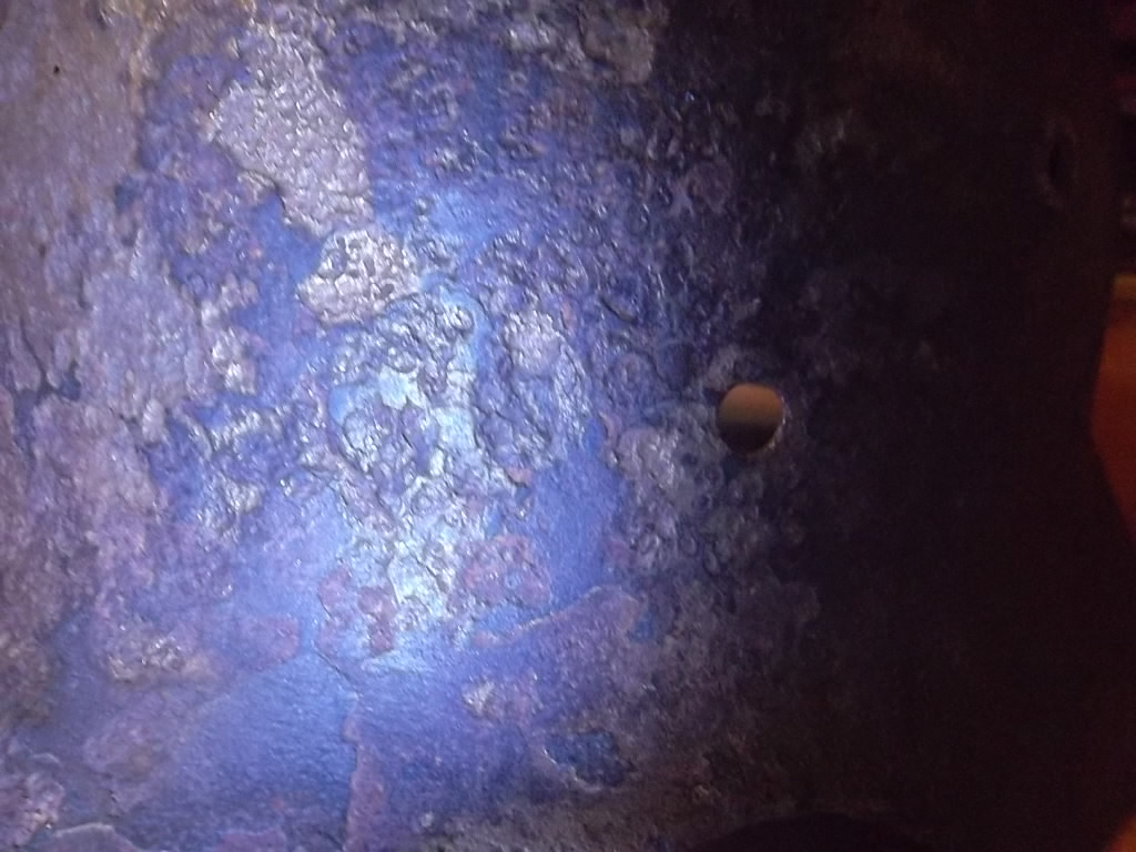

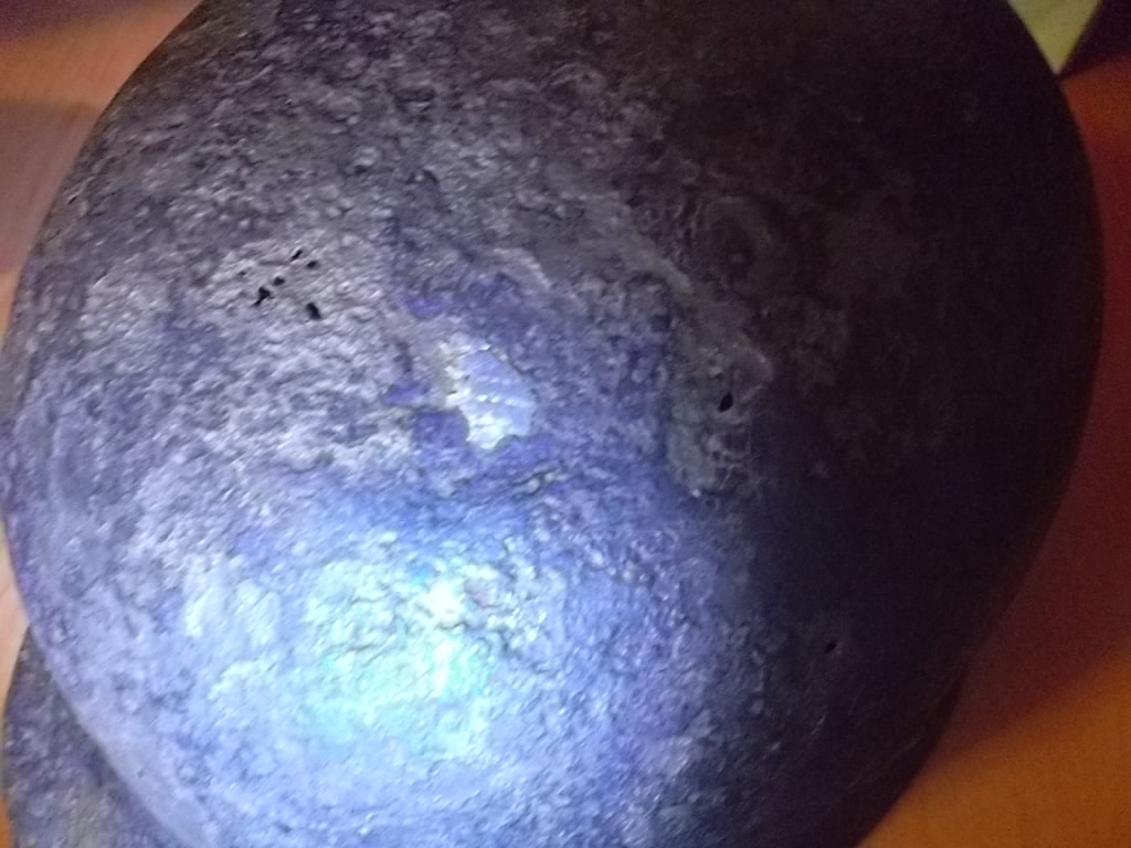

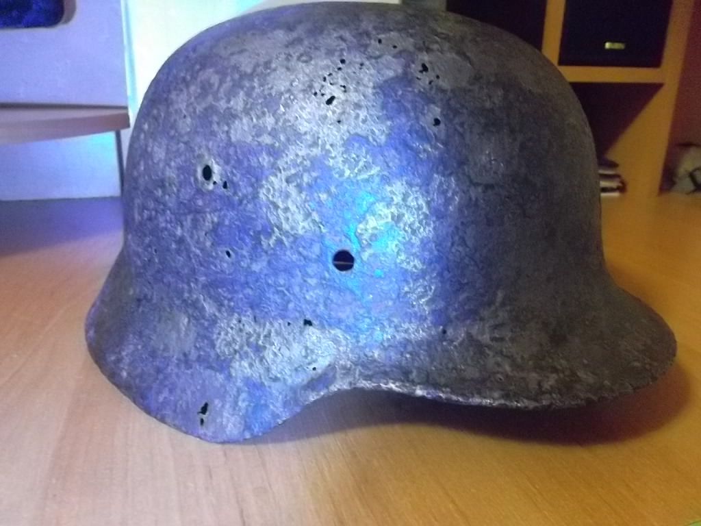

    Вот что типа тово..свищи начил запаявать оловом..вродибы получаица. SAM_2574.JPG SAM_2575.JPG SAM_2576.JPG SAM_2577.JPG SAM_2578.JPG SAM_2579.JPG SAM_2580.JPG SAM_2581.JPG
