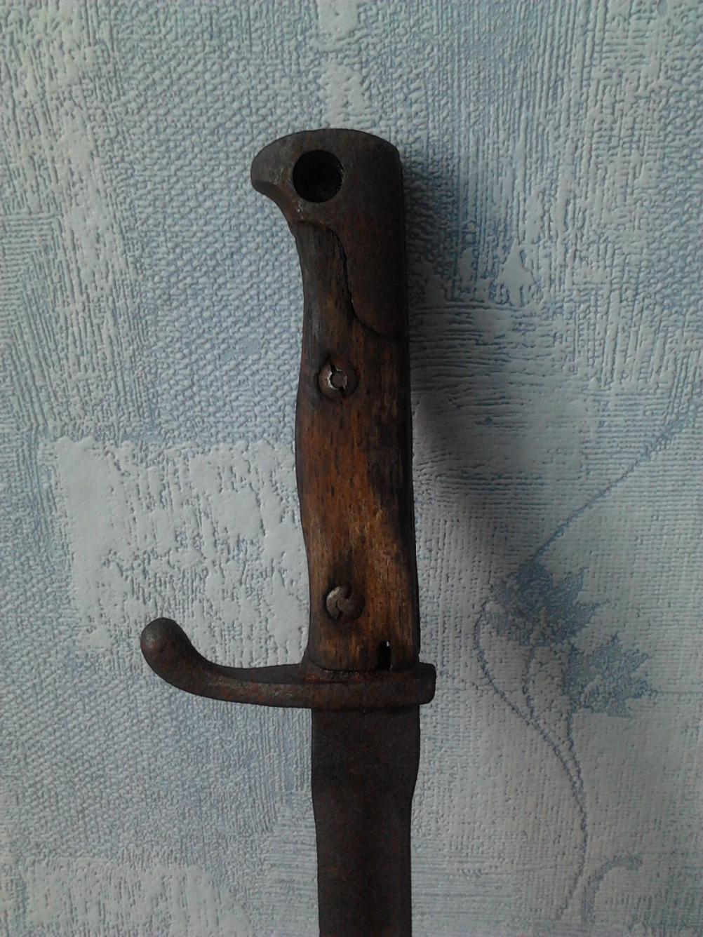

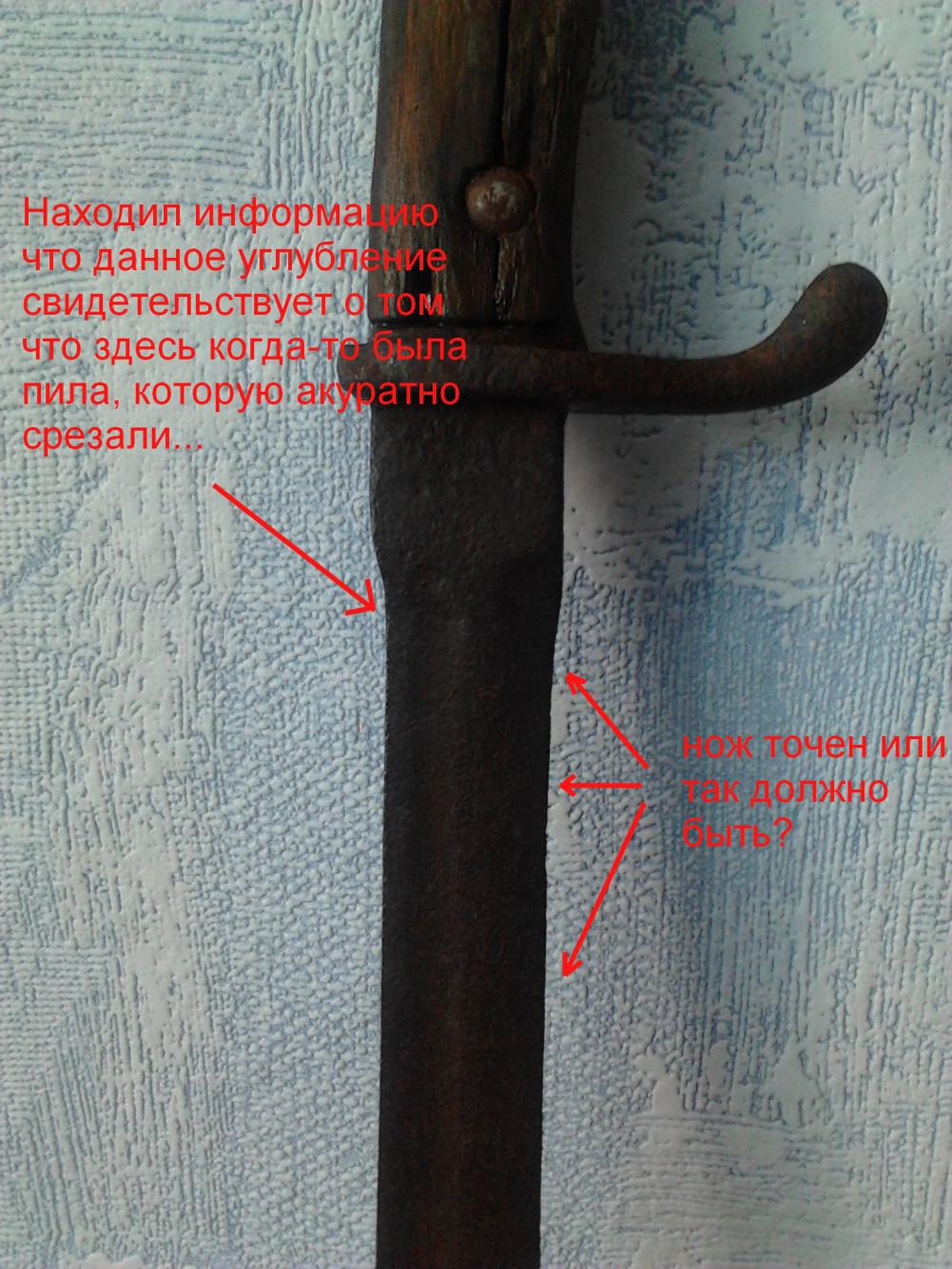

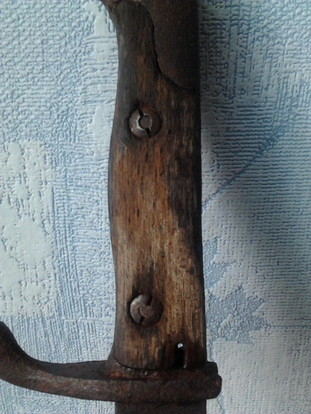

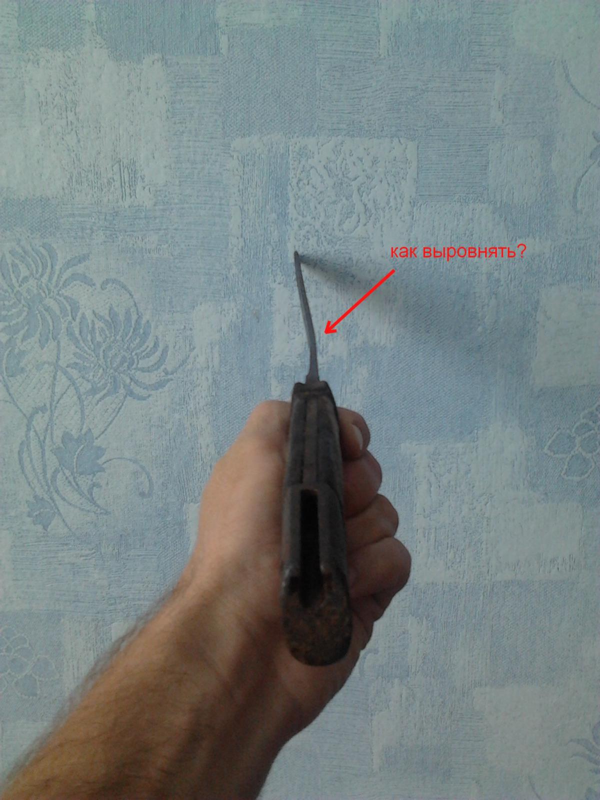

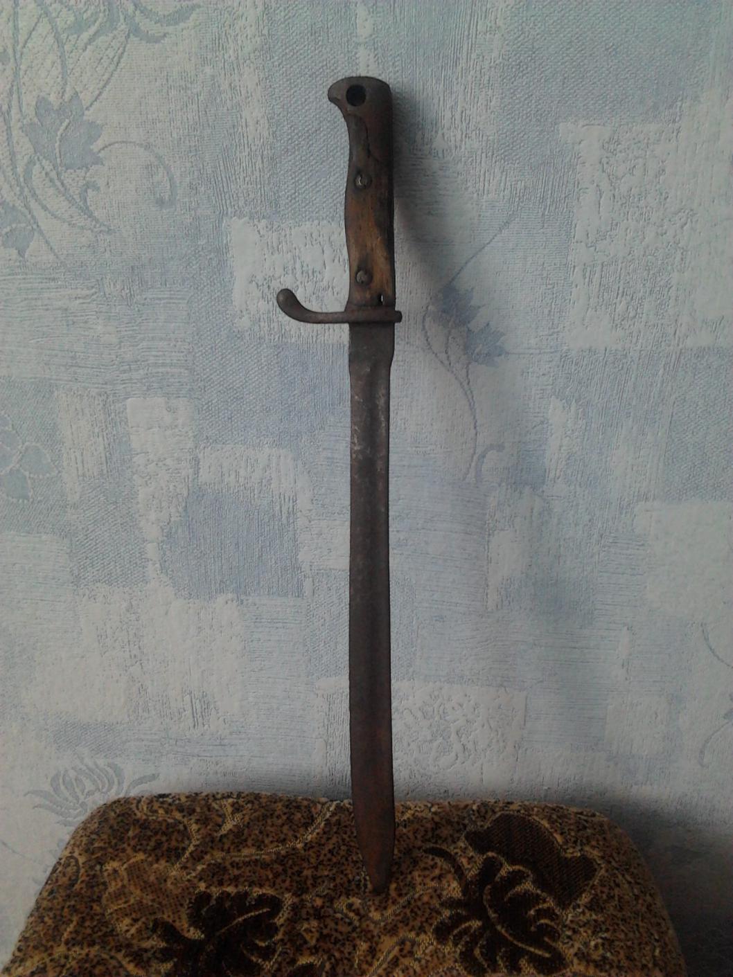

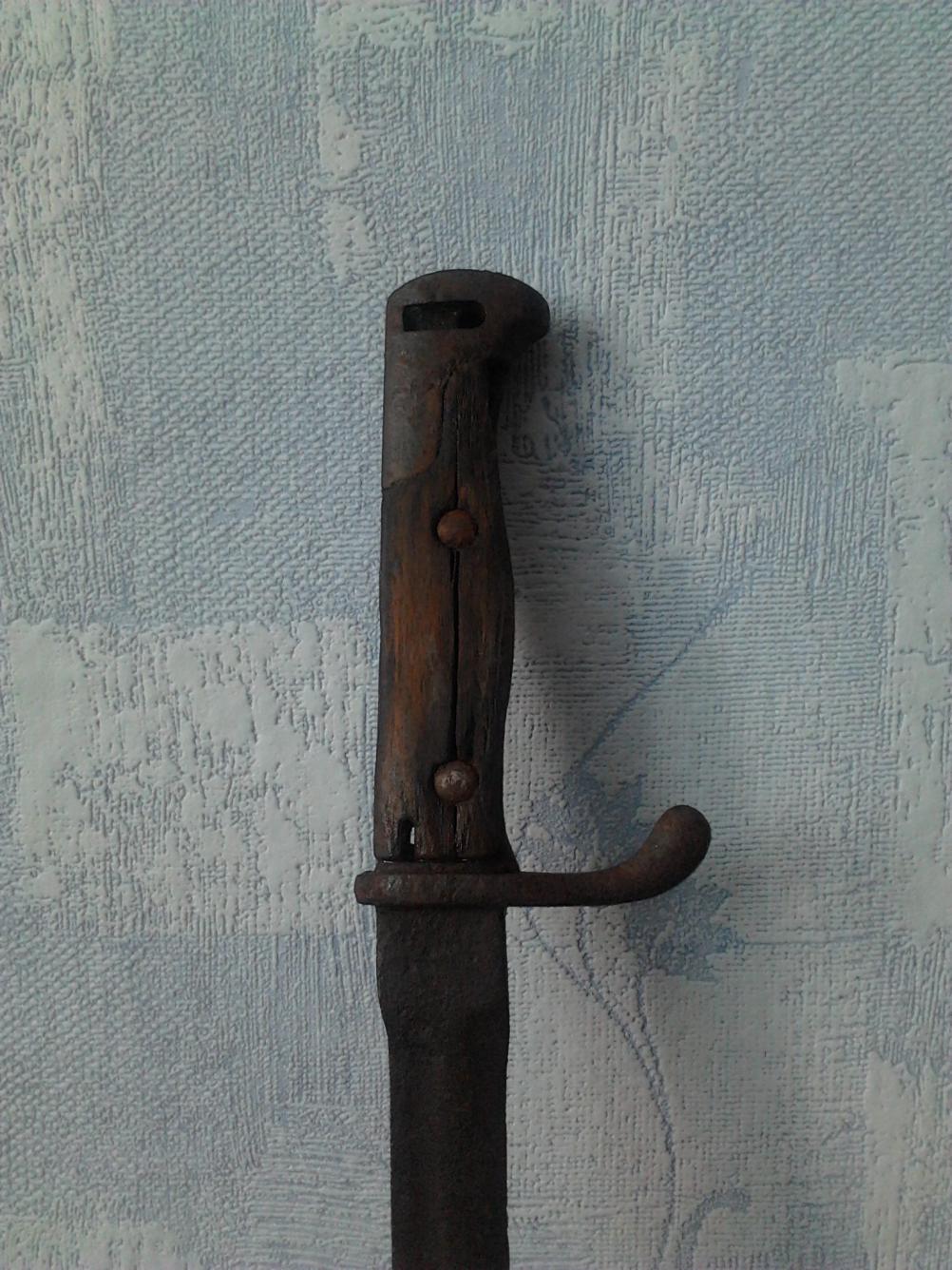

    Доброго времени суток!
    Нужна Ваша помощь чтобы привести сей ножичек в божеский вид. Как его выровнять? чем лучше снимать ржавчину, ее не так уж и много, по всему телу ножа виднеется белый метал. Подойдет ли кнопка от штыков более поздних?
    Да данный момент откисают гайки, каждый день вливаю по пару капелек вд.
    Очень надеюсь на Вашу помощь. С ув. Argentum!!!

    ВСЕ немецкие первушечные штыки точеные, это делалось в приказном порядке. Гайки откручивать не советую. И вообще я бы его оставил как есть, предмет с налетом истории, зачем из него делать очередной чуханный напильником свинокол?

    Камрад! Поройтесь в разделе по реставрации, найдете много интересного!
    По теме:
    1. Выравнивать нужно аккуратно, прогревать паяльной лампой и в зависимости от ситуации: либо в тисках через прокладки, либо молотком, но опять же через прокладки.
    2. Ровнять нужно после съема накладок.
    3. Кнопку - либо купить, либо делать самому.
    Ну и т.д.
    Вы только в начале ПУТИ! Главное - желание. И определитесь, что Вы хотите видеть в результате.
    Удачи!

    Гайки как не странно открутились без малейших усилий.
    Чухать напильником его тоже не собираюсь, просто хочу его выровнять, очистить от ржавчины и укомплектовать недостающими деталями. Таков пока мой замысел, может потом буду жалеть....
