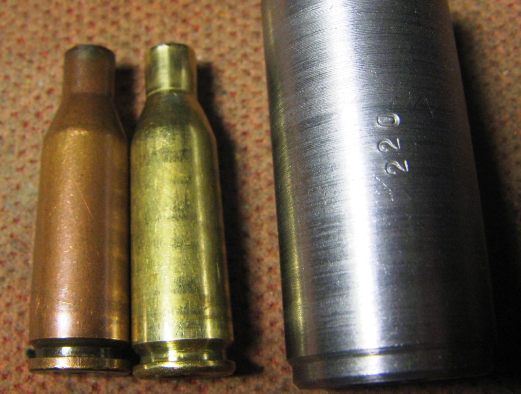

    То не то пальто. Матрицы 220 RUS - 5,6 на 39 (патрон Блюма) для Барса и Севера.

    У меня есть матрица для ресайза 7.62х39 в 5.6х39.
    Впринципе в подготовленную гильзу 5.6х39 можно вставить пулю и подручными средствами или ситер матрицей 7.62х39.
    Или сделать набор матриц 5.6х39 под пресс можно из набора 222REM, чтоб уже отформованные гильзы сайзить после отстрела и садить пулю.

    Подскажите где умельца найти чтобы с 222 REM сотворить 220 RUS? Интересно существуют ли в природе молотковые наборы на 220 RUS?

    При всём уважении, просто ресайзить не получится. Гильза сминается даже после отжига.
    У меня набор Рединг (около 180 уе), покупал через камрада https://reibert.info/threads/ostatki-pulek-dlja-223.653455/, аванс + ждать 45 дней + его услуги. Молотковых наборов не встречал.
    Получается вот так: https://reibert.info/threads/gilzy-5-6x39-patron-bljuma-latun-pod-bokser.671966/, но после предварительной обкатки горлышка гильзиы на импровизированной приспособе.
    Пульки 223е весом до 50 гран (более тяжелая в нарезах Барса не стабилизируется).

    У меня формуются эти гильзы без всякого отжига. Желательно сначала частично заузить дульце. Но и без этого получается.
    На фото выше гильза латунная после формовки и таких я могу наделать много, поэтому они могут быть гораздо дешевле Ваших.
    Матрица у меня самодельная, даже и не вспомню зачем я ее когда то делал.
    Впрочем лет 5 назад, когда я увлекся штамповкой я наделал много всякого. Понятно, что это почти никому не нужно, но я хоть научился работать с гильзами и матрицы сам делать.

    Я не рекламирую здесь свой товар и не ставлю цель его продать "гораздо дороже". Я утверждаю, что при "формовке" гильз ТОЧНО сминаются плечи гильзы (не горлышко), не важно чем обжимать - дорогим редингом или самоделом. Я выхожу из положения, обкатывая гильзу специальным роликом в оправке до нужного размера перед сайзингом в матрице.
    Если у Вас без этого получается, в чем я сомневаюсь, то "наделайте" своих гильз, и продавайте за сколько хотите.

    я ТОЧНО знаю, что гильзы формуются без всяких смятых плеч. Потому что могу сделать это.
    Здесь сжатие металла сравнительно небольшое и максимум что стоит делать это предварительно заузить горло гильзы,
    это не обязательно, но полезней для металла сделать промежуточную формовку.
    Отжиг перед такой формовкой не нужен. Отжиг не помешает после формовки, чтоб снять напряжения в металле,
    но только правильный отжиг и обязательно не перегреть.
    А вот если отжечь очень сильно перед формовкой, тогда плечи и сомнутся.
    Обкатка роликом абсолютно не технологична и ненужна, я честно говоря даже представить себе не могу оснастку с роликом, как она работает.
    Поэтому по затраченным усилиям и времени такие гильзы выходят дороговатыми.
    Ruslan-DRV-75 та IgorSatok подобається це.

    На счет отжига я сказал, что пробовал, а не использую. В любом случае всё что Вы "не представляете" я использую сам и предлагаю на продажу, при чем продаю исключительно с целью окупить матрицы. Смысла в дальнейшей бесполезной полемике в чужой теме не вижу, захотите что-либо обсудить - пишите в личку.

    вашей матрицей можно выравнивать дульца гильз 5.6*39? с ув.

    конечно дульце матрица выровняет
