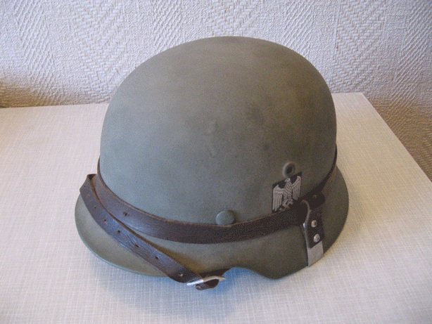

Матовая поверхность германского стального шлема .

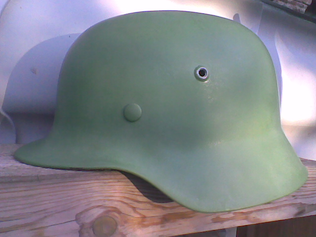

    Ну и я вставлю свой типа заматированный:smile_4:краска тиккурила RAL 2011 и наждачка 800 с водой:smile_1:

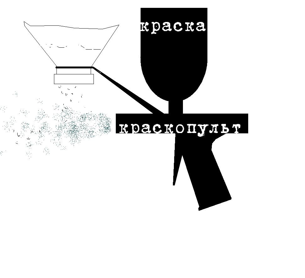

    А антиблик/фактуру сделать достаточно просто - на свежий слой насыпать любого мелкозернистого и однородного вещества - песок, деревянная пыль, дробленый шлак (даже манная крупа подходит) и закатать один-два слоя краски поверху.

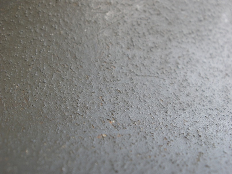

    ПС современный каталог цветов РАЛ значительно отличается от каталога того врмени,поэтому недостаточно намешать тиккурилы в аппарате сказав оператору циферку.Может кому будет полезно-выложу макросьемку поверхности оригинальной(не моей)каски:

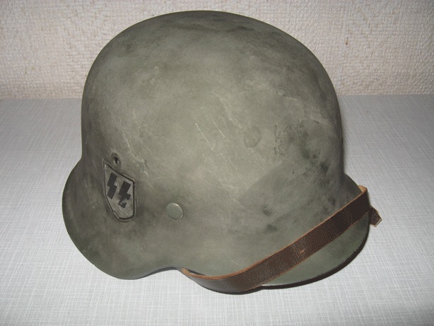

    Для окраски шлемов я сам подбираю колористику, применяю два цвета “Sadolin” №-373 (серо-зелёный) но этот номер довольно светлый, приходиться его глушить (темнить) с помощью “Sadolin” №-303 (хаки). Доведя колористику к нужной кондиции, добавляю мутирующую добавку к краске. Её можно купить в любом магазине автокрасок. Как в целой упаковке, так и на разлив на граммы. Для хорошей мутации добавляю 50х50. И 20% затвердителя “Sadolin,” от общего объёма краски. Хорошо перемешиваю и губкой крашу шлем. Для хорошей мутации шлем сушиться в прохладном месте. Не на солнце, а в тени. Литрами краску не применяю, хватает 20 грамм краски на шлем, отсюда и все соотношения выше упомянутые. После высыхания приступаю к процессу застаривания. С уважением.
    М-16 мутирующая добавка в действии.
    М-42 тоже
    М-40 соотношение 30% мутирующей добавки к 70% краски. Этот шлем у меня на аватарке.
