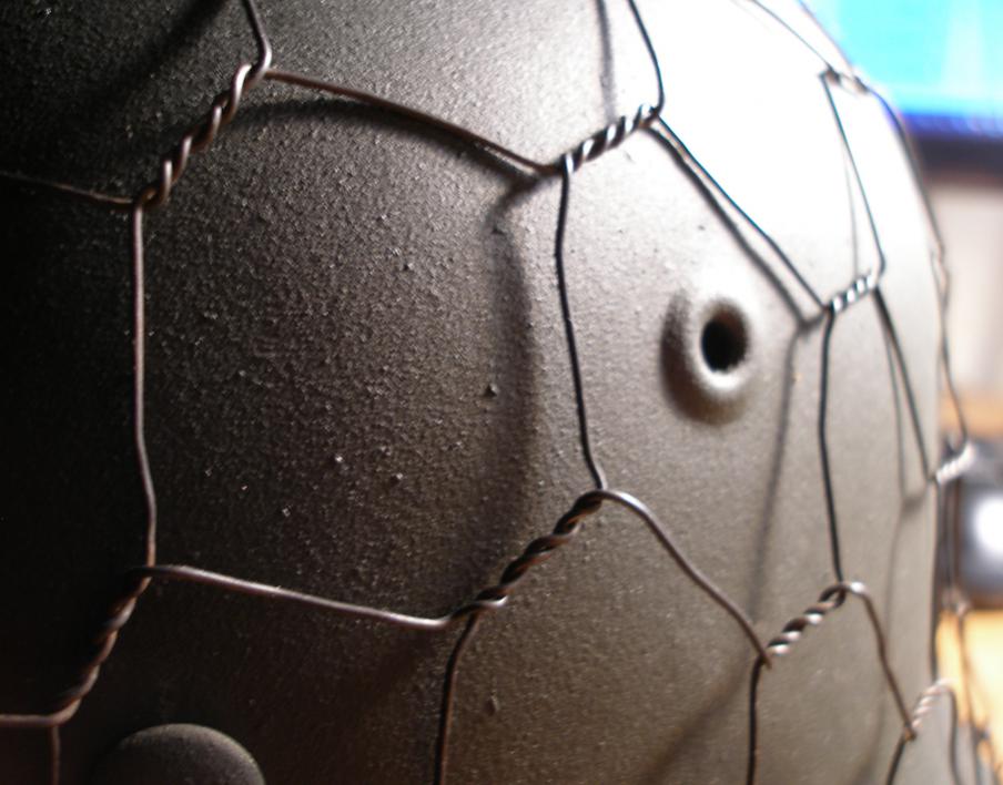

    У меня несколько вариантов (матовая масляная краска, с нанесением "кисть-тампон"):
    - сама шероховатость уже получается после "тампонирования" (обычная губка для мытья посуды). Можно также пошкурить потом, 1000-кой.
    - если "фактуру" надо, то на сырую краску равномерно насыпаем тот же просеянный и мытый песок (чтобы прилип), а после высыхания закатываем еще несколькими слоями краски.
    - можно мешать песок и в саму краску, но это не подойдет для баллонной окраски (в краскопульт я бы песок тоже не "совал").
    И как по мне, использовать деревянные опилки не стоит - со временем вберут воду и разбухнут.

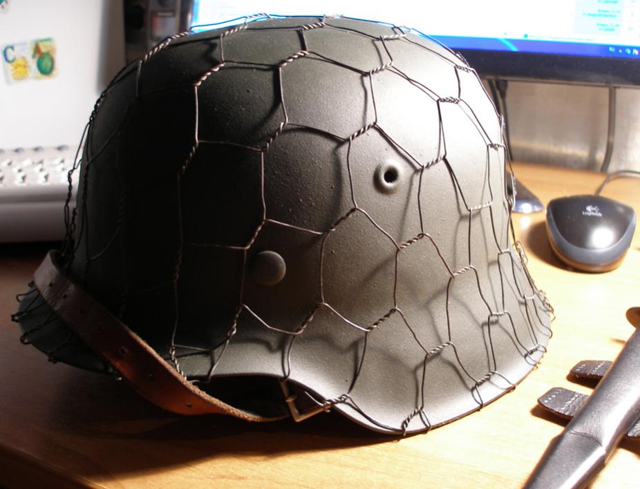

    Вот фото по первому варианту.

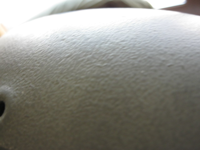

    PS На многих макрофотографиях видно, как скалывается крупинка и видно, что это не просто краска распыленная из краскопульта.

    100% , похоже на кварцевый песок , только оооочень мелкий .:)

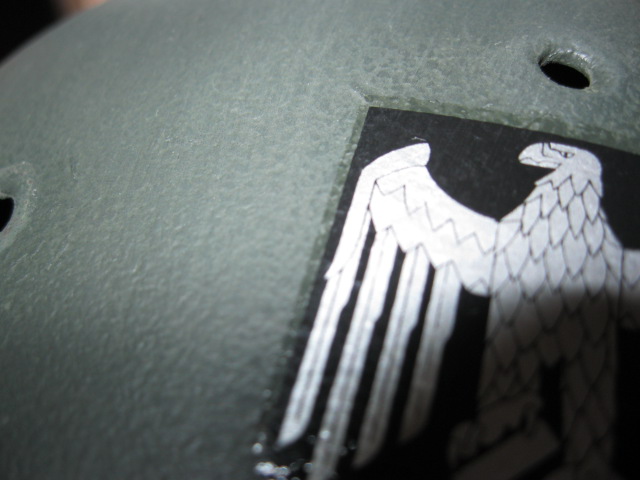

    Есть один бюджетный вариант, если не в тему, то извините:).
    Правда, говорю сразу, на больших поверхностях не пробовал.
    В общем было это на заре моего увлечения. Смастырил я как то нечто похожее на М-24 (не смейтесь, я её в глаза тогда не видел. Так, отдельные фотографии были). Намешал краски и покрасил железные детали. И затем встал вопрос - как добиться матовости. Не знаю нужна эта матовость на М-24 или нет, но я сделал поверхности матовыми. А сделал просто. Пока краска не затвердела окончательно я смочил в уайт-спирите тряпку и несколько раз обтёр ею детали (без фанатизма). Не знаю, что дало эффект, уайт-спирит или трение тряпки, но результат на фото.
