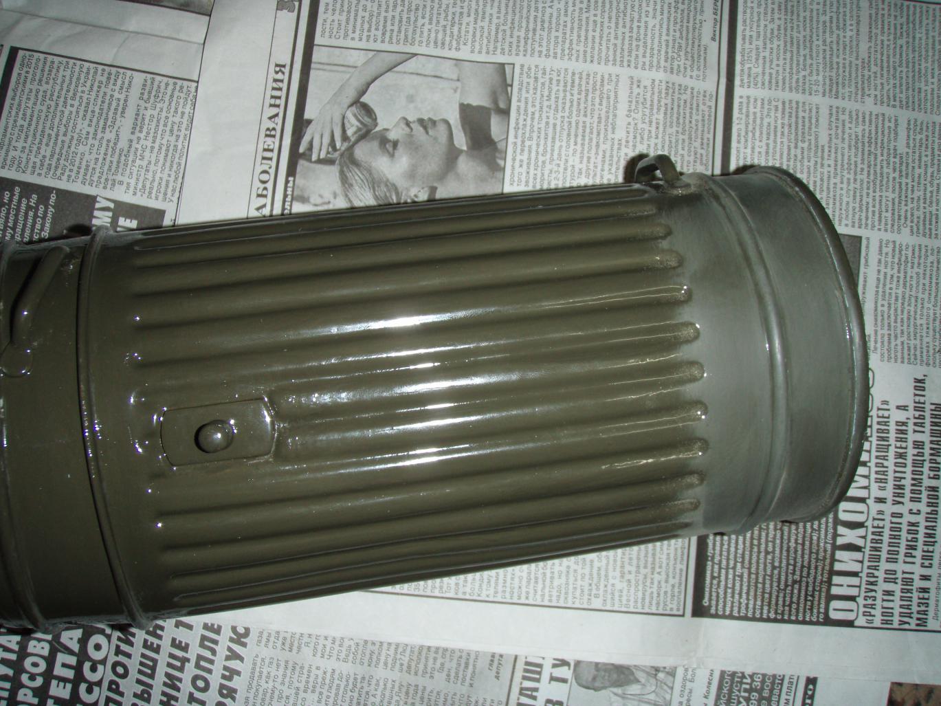

    Есть "матовая добавка", в краску. Кто красит авто (профессионально) должны быть "в курсе". Красили уже несколько раз. Такой примерно результат...
