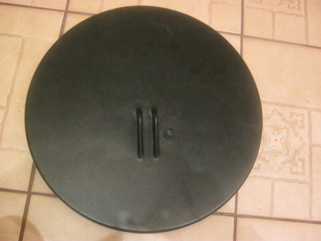

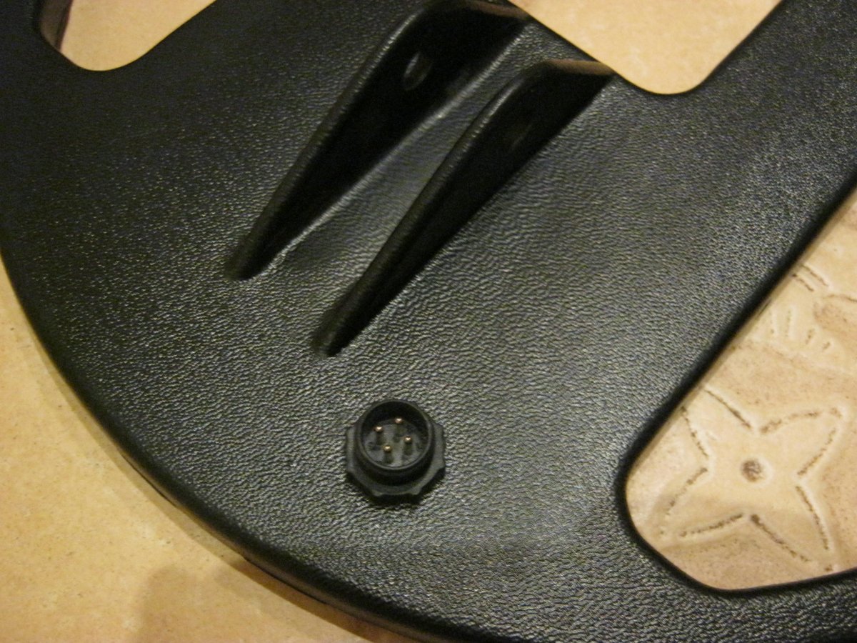

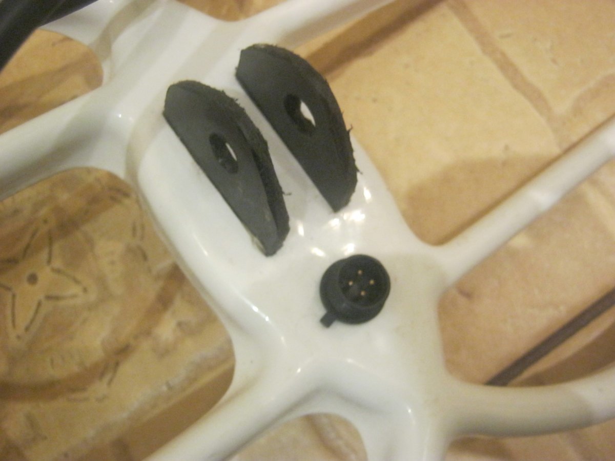

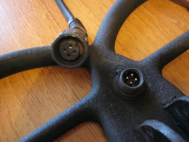

    Идея с разъемами давно внедрена в жизнь...

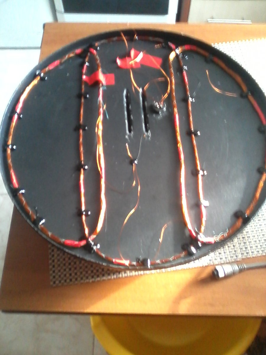

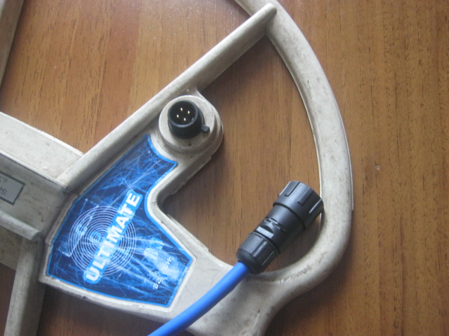

    Вайтс МХТ,разъемы к ним "дефицит",так и возникла идея.

    Дик я не роблю прибори ,коли у мене политів кабель на катушкі ну деякі камради знають на якій , то це уже два роки назад от тоді і прийшла ідея , так зробить , но я іі реанімірував чуть інакше і потім продав камрад ходить до сьогодні , зараз пошукаю фото якшо знайду викладу .

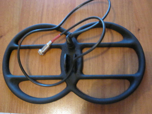

    Да ніколи ще не бачив таких катух вживу , прикольні .

    На подходе еще одна по технологии Super D в 40-м размере.

    И по глубине и по мелочи и по захвату - ГУТ.Пользуюсь такой но в 30-м корпусе
