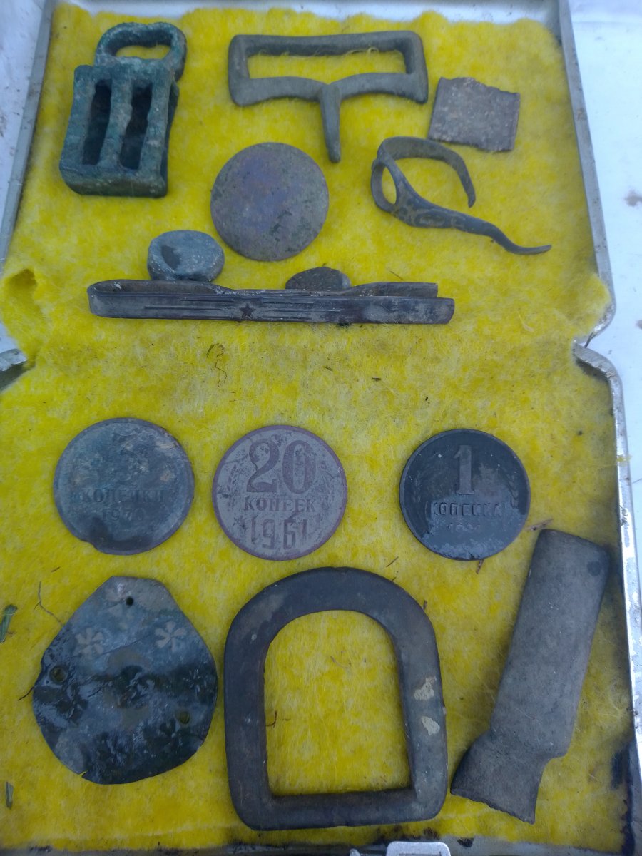

    Всем здравия.Приобрел прибор данного мастера.Прибор действительно очень тихий и глубокий.Пару ознакомительных виходов дали результат.Прибором доволен.Валерию-респект.

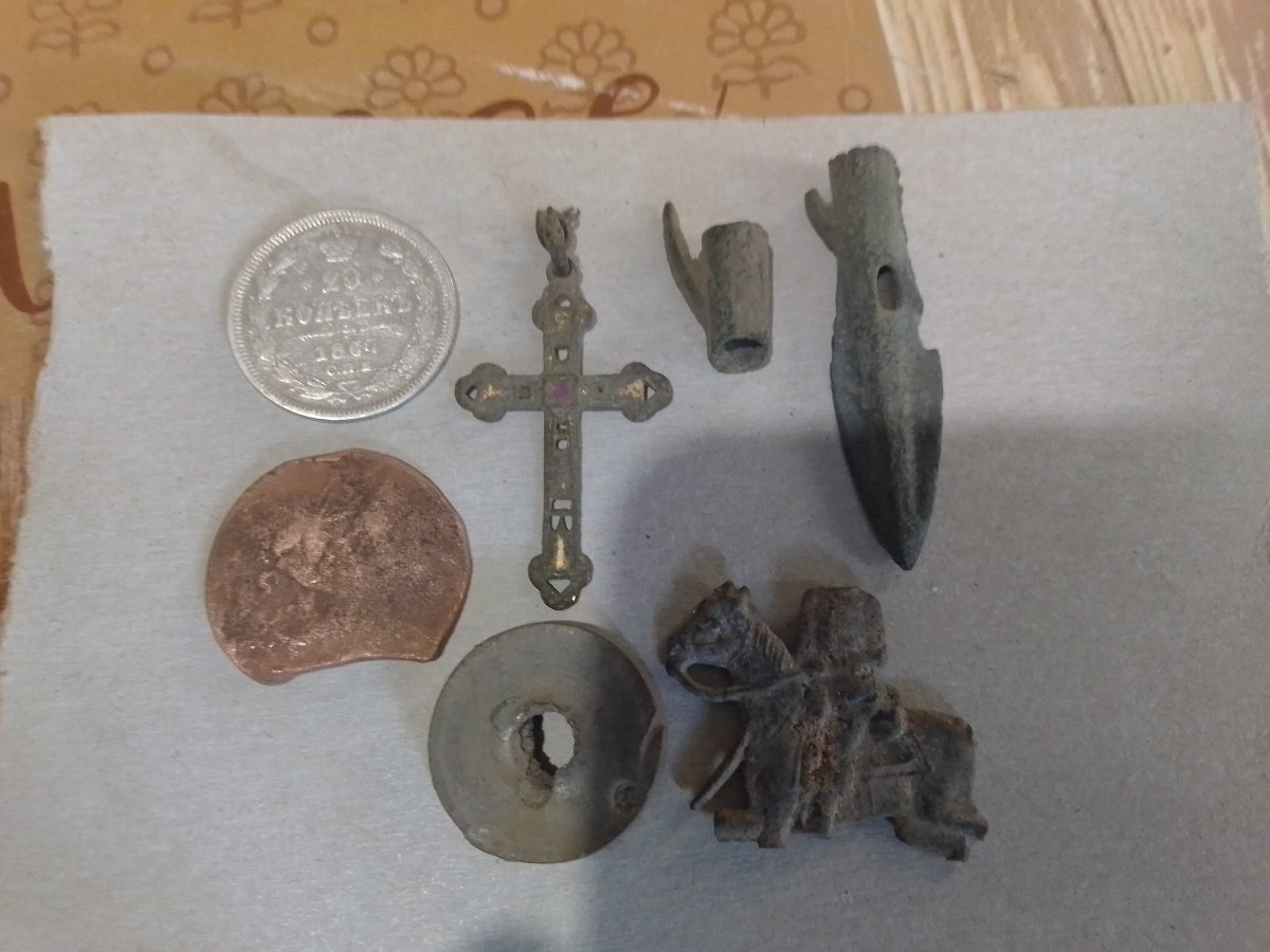

    Валеры терм Про уже 6 лет у меня стабильно находки есть .
