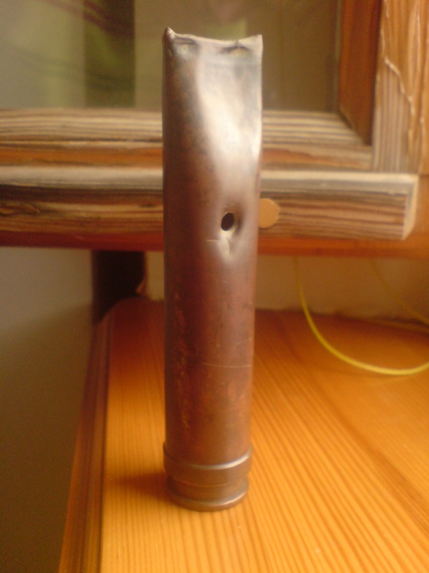

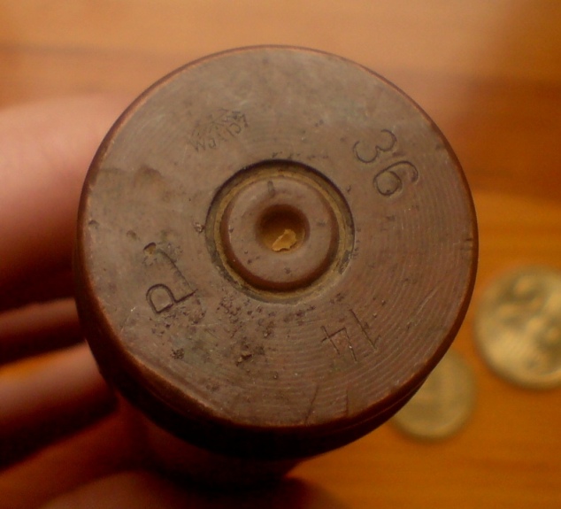

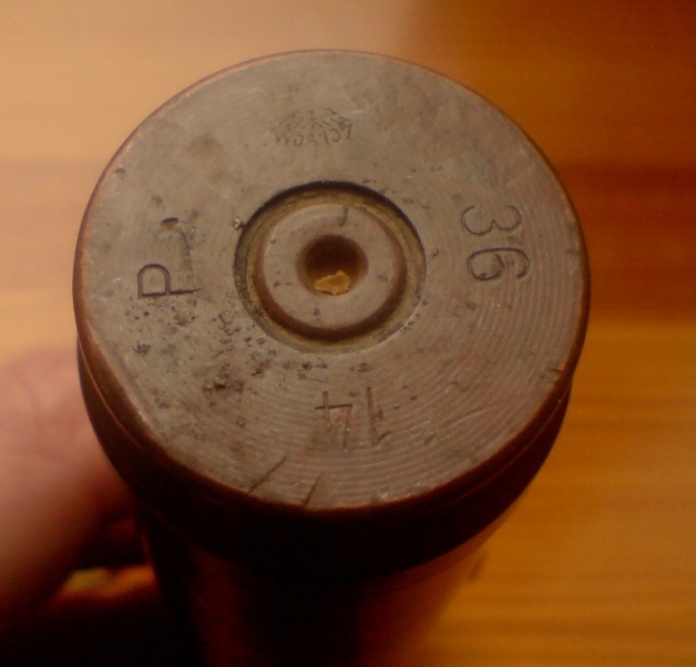

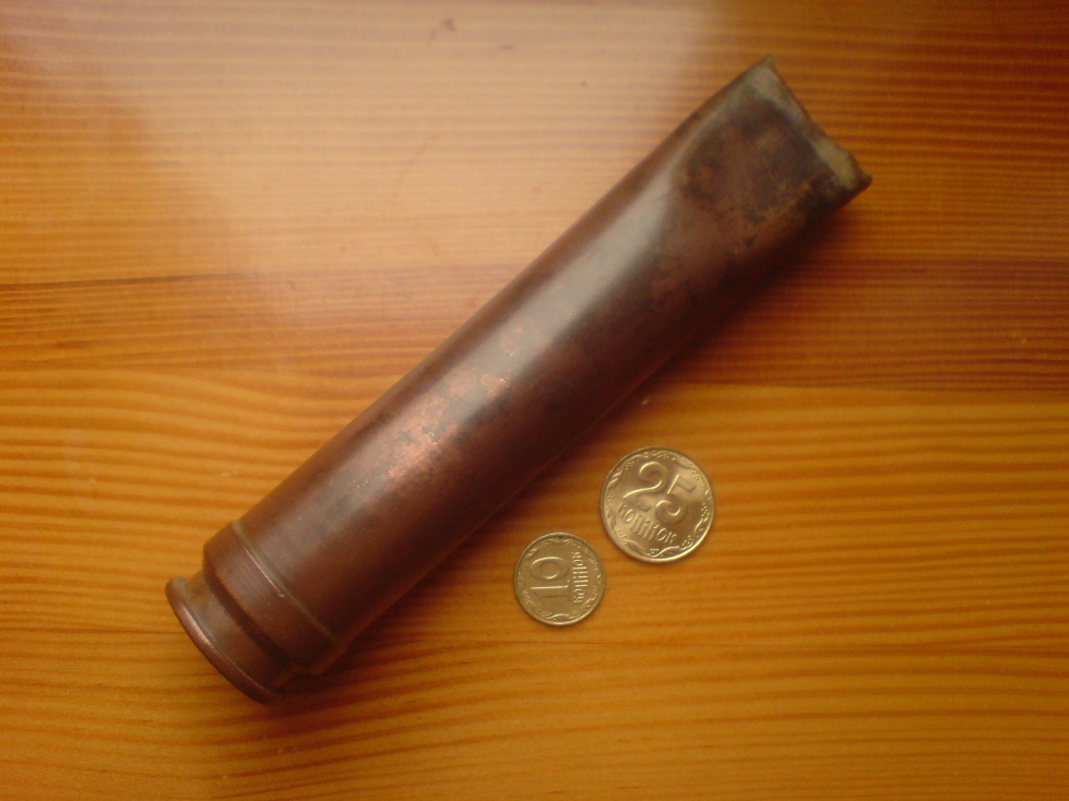

    Найдена в лесу мои товарищем.
    Подскажите от чего гильза, на капсуле видно курицу.
    Для размера рядом мелочь украинская. Гильза не маленькая.

    Гильза от 2 cm FlaK 30/38/Flakvierling, 20мм немецкая зенитка. Год производства Вашей - 1936
    Производитель - Polte Armaturen-und Maschinenfabrik A.G., Poltestrasse und Fichtestrasse, Werk Magdeburg, Sachsen-Anhalt :smile_8:

    Жесть! Спасибо коллеги за моментальный полный ответ!

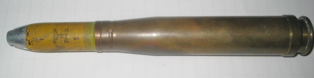

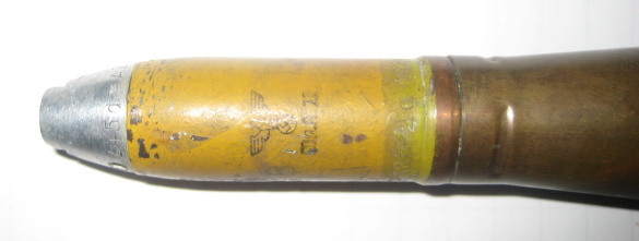

    Вот он, почти в идеальном сохране.

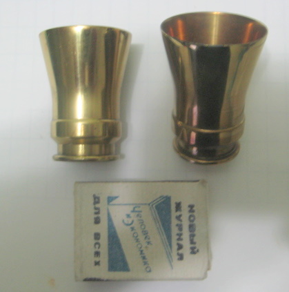

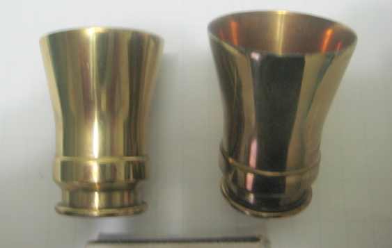

    Прошу прощения, но ещё покажу, что из этого получилось для употребления коньяка.

    А какова методика изготовления таких рюмочек? Подскажите, пожалуйста!
  8. buddy
    buddy Stabsgefreiter
    401
    В принципе ничего мудрёного, кроме токарного станка нет. Хотя если задаться целью то можно и без него, но с ним лучше. Необходима металлическая болванка в виде усечённого конуса, я её называю пуансон, хотя у неё возможно есть и другое название, по размерам верхней части рюмки. Изначально обрезается гильза по размеру, затем с помощью пресса, тисков, а ещё лучше токарного станка вдавливаем эту болванку в обрезок гильзы. Затем разными номерами наждачной шкурки доводим её до идеала. Единственным условием качественного изготовления, является сохран изначального материала, если сохран так себе, они просто дают трещину, и не то что бы в конце процесса, а где то в начале. Да и по гильзе сразу видно, будет она "служить" дальше или погибнет в металлоотходах. Ну, вроде как всё.
