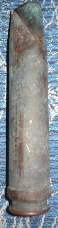

    Готовили позиции на месте будующей реконструкции и в глубине бруствера были найдены несколько целых мосинских патриков, отстрел ППШ и вот такая гильза.
    Вроде от немецкой 20-мм зенитки (по высоте гильзы совпадает). Может быть кто-нибудь ещё подкинет информаци о ней- камрадам было бы приятно узнать :smile_12:

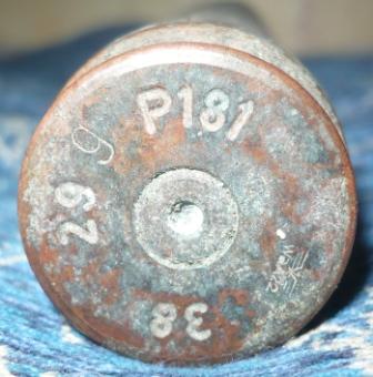

    29 g P181 (WaA 22) 38
    (немного помята- долбанули лопатой, грунт был мерзлый, а настроение боевое :smile_8:)

    Ответ: вроде как гильза от немецкой 20-мм зенитной пушки FlaK 30/38
    Верно, это гильза от 20-мм зенитной пушки Флак-30.
    Но это не Эрликон. Эрликонов с такой гильзой нет. Это Рейнметал. Тип патрона называется 20х138 Рейнметал.
    Да калибр у неё 20мм, а высота 138мм.
    О чём и речь. Обычный Рейнметал 20х138. Самая, пожалуй, распространённая гильза от немецких автоматических пушек по ВМВ.
