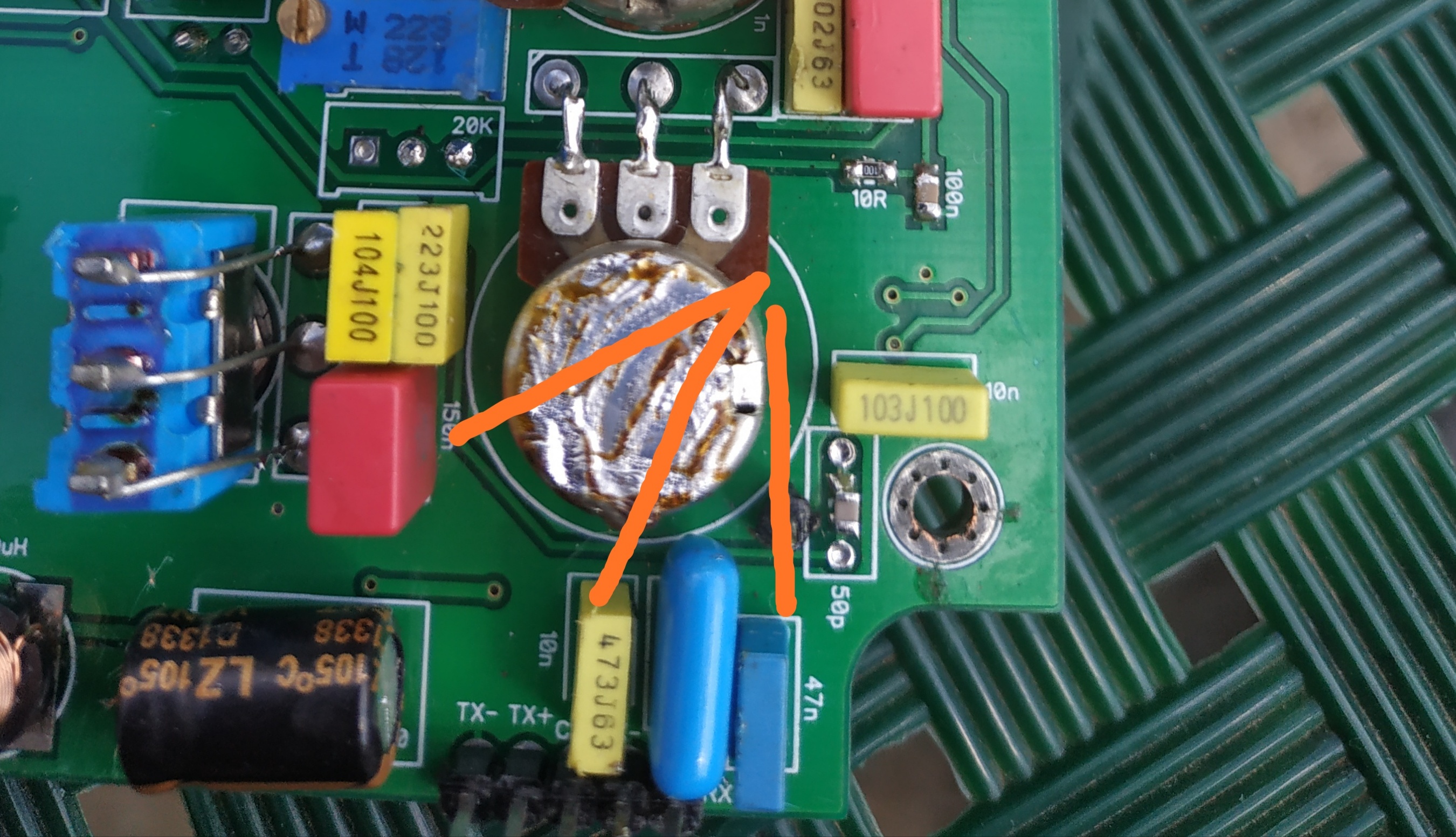

    Може комусь згодиться, схоже помилка в маркуваннях на платі ANGELJT, бо в редголді теж від сх по доріжці конденсатор 47n ,a не 10n як позначено на платі, всі інші теж мабуть вірно, (не видно маркувань).

    Просто треба плати паяти не по маркуванню на платах, а по схемi електричнiй принципiальнiй!

    По совісті їх треба паяти, з відповідними оригінальній схемі деталями і всі питання у звичайних копачів зникнуть .

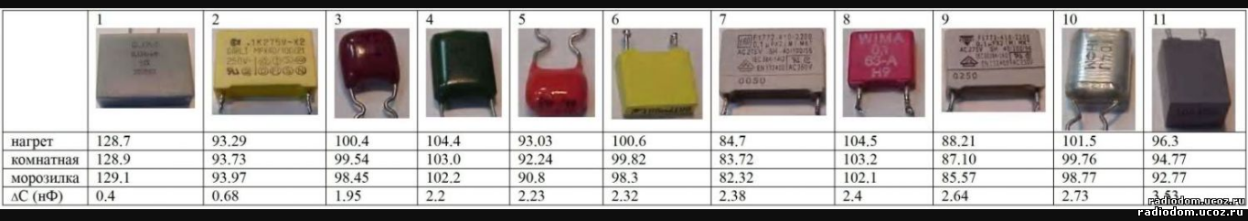

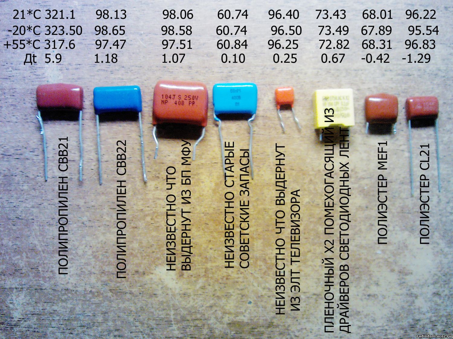

    Раніше обговорювалось які кондери паяти, які не паяти , які більше "пливуть" від зміни температури , сперечались ну і тд. Було діло зі мною поділились порівняльними табличками, а це лазив по папкам, шукав дещо і натрапив на них, вирішив залишити тут, може комусь пригодяться. Наче в техрозділі не викладав..

    Дуже цікава інформація. Неочікувано, що розпіарена VIMA "пливе" сильніше, ніж "зеленка", яку тільки лінивий не критикував. Висновок - потрібно перевіряти конкретні конденсатори, стабільність яких критична для схеми, не зациклюючись на конкретних виробниках.

    За зеленi подушечки та iхню неочикувану термостабiльнiсть давно писав ще dizzy1978, кажись, ще на ворожому форумi МД4, або на своему сайтi, я вже точно не пам'ятаю, але вiн теж перевiрив декiлька типiв конденсаторiв й його здивував цей зелений "стiморол" як раз своею температурною стабiьнiстю

    Х2 , що я поклав частотозадаючим, виявляється взагалі красунчик, майже не пливе. Якщо враховувати його експлуатацію в мд -5-30°© приблизно.
    Wolfgrey та cer подобається це.
  25. Cladotrix
    Cladotrix Der Grüne Führer
    10.158
    І до речі, конкретно частотозадаючі конденсатори, мабуть не є такими вже критичними, що потребують суперстабільності, все одно частота змінюється з заміною датчика, чи перемиканням частоти. Ну в мене х2 - 78nf, частота вийшла 17,44кГц, ну нехай попливе трохи, частота буде 17,4 чи 17,5 і що? А от ті кондери що на платі, в критичних вузлах, то мабуть дійсно бажано і з підбором, і з температурною перепровіркою і хз чим ще.
