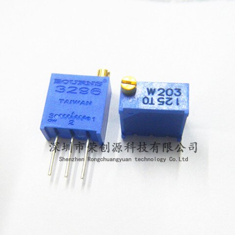

    сфоткайте той підстроечник
  20. Cladotrix
    Cladotrix Der Grüne Führer
    10.170
    203w наче
  21. cer
    cer Oberst
    193
    392
    4.870
    украина.хотин
    такий ?
    Cladotrix подобається це.
  22. Cladotrix
    10.170
    Маркування не зовсім таке, але такий

    попробуйти його відпаяти і заміряти опір між крайніми ніжками .

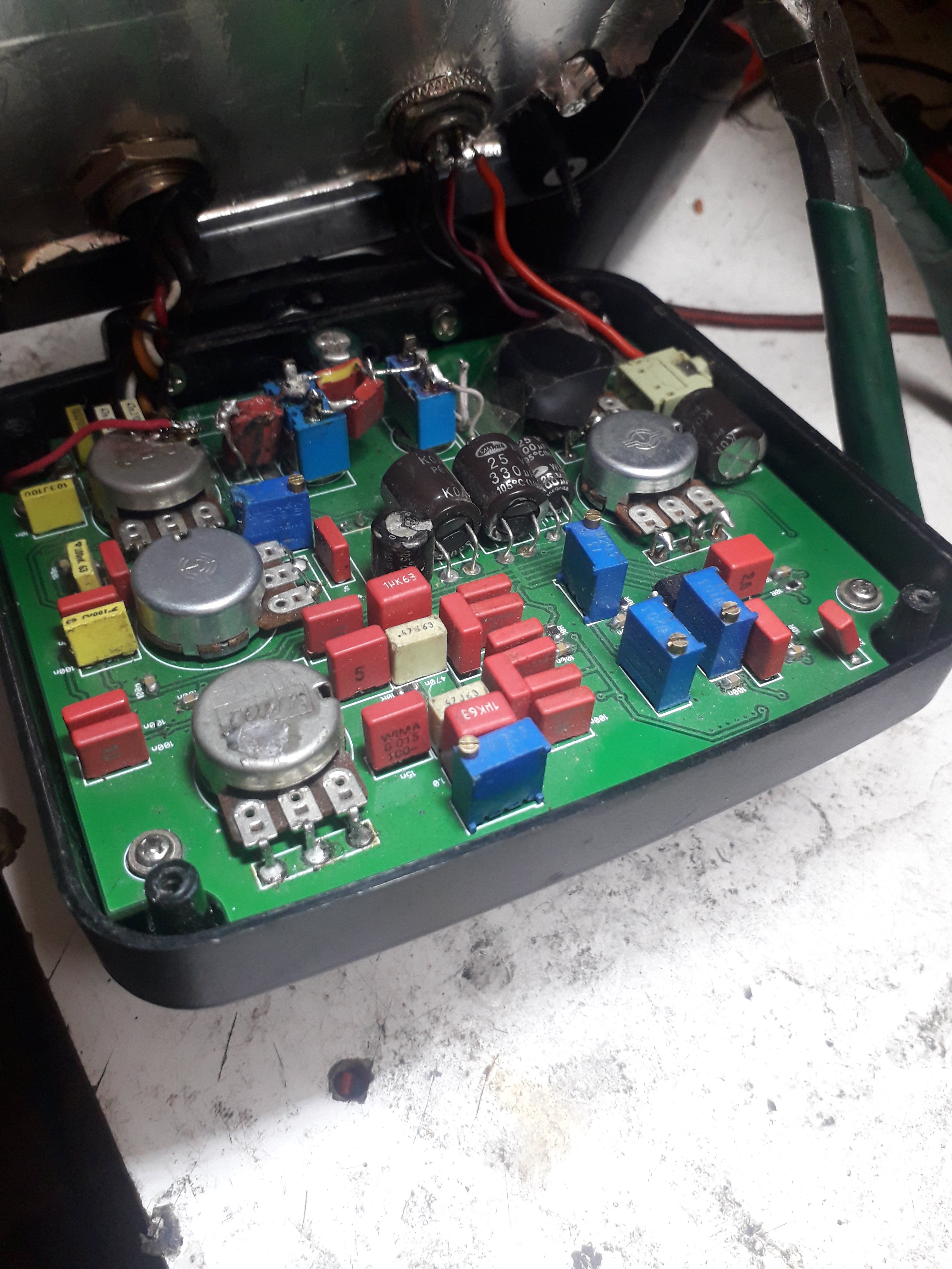

    Пропаяв з обох сторін нормально всі полярні конденсатори , помив ще плату і писк пропав, але трешу так і нема нормального і чуйки, при крайньому положенні підпаяного "лівого" 22кОм резистора , при 46 Ом ще хоч якась чуйка є, але сантиметрів 5-7 втрачено на 5коп, а починаю навалювати спротив, чуйка ще падає, якось так наче, ще пограюсь , погуглю..:(
    Питання по платі від ANGELJT, хтось на ній збирав?
    Чому питаю, чи вірно позначено що куди класти чи є неточності?
    Остальне не дивився дотошно, але помітив що як мінімум три кондера не співпадають по номіналам. Віма 100nf замість 150nf, і жовтий з синім переплутані місцями чи що?:rolleyes: 10nf на платі, а стоїть 47nf, а там де 47nf мабуть 10nf??o_O
    Сумніваюсь що це норма.

    У мене є,модернізована. На рівні з 4 про.
