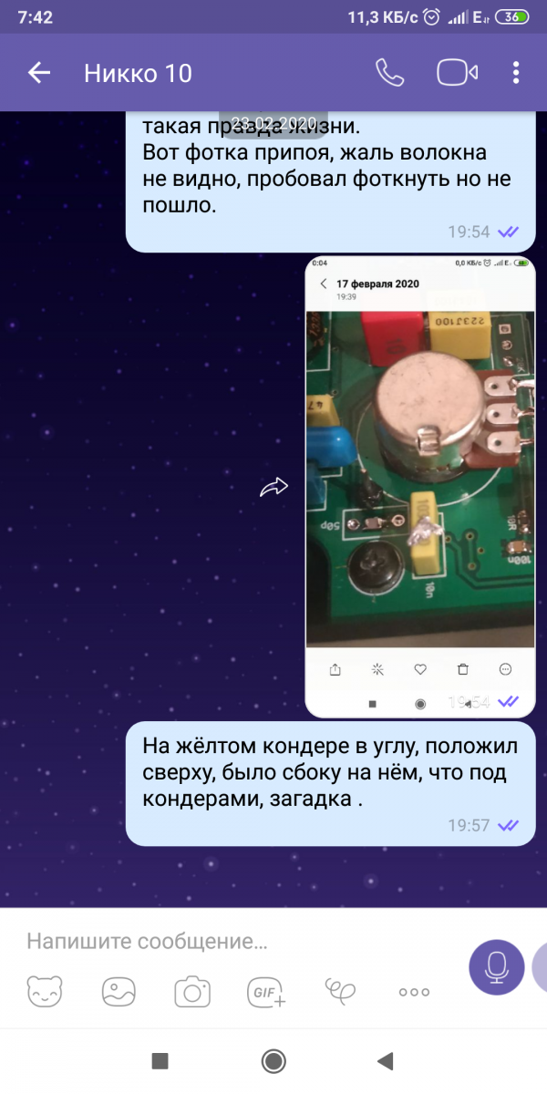

    Ну раз сам обьявился то лови, сейчас я тебе всё дообьясню. Я ж оворил что не могу кататься часто до НП не так ли, ещё при заказе? Дорого, за чей счёт банкет с пресылами и поездками?
    А у меня выходит 700грн +-. Просто потому чтоб посмотреть на твою сборку и отправить назад. Ты типа предложил возврат и кинул трубку, мне надо было перезванивать и кланяться за чей счёт банкет?
    Ну кошачья шерсть то весело конечно, наверно кошки особенные не накапливают статику, потому прям на плате гнездятся, , а это что такое , в курсе чем это грозит в блоке?
    Я сначала не мог понять почему ты настойчиво по телефону норовишь вести беседу, теперь яснее. Следы то остались Screenshot_2020-03-08-07-42-09-434_com.viber.voip.png
    Сейчас кину ссылку как ты смайлики тулишь про кондер и самовозбуд на другом форуме, а мне хохмил, что с катушкой же ищешь.
    И ты знал что блок у меня с самовозбудом, я пока допёр что это не помехи, то запарился. Это нормально? Паяй радио, если не умеешь мд, не подставляй парней

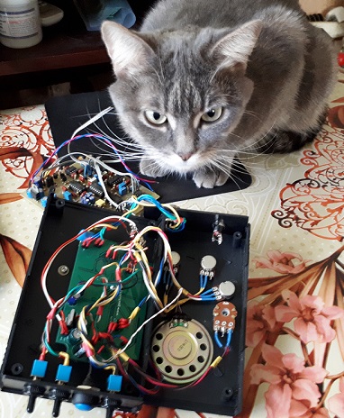

    Уподоблюсь товарищу и начну печатать текст,хрен с ним,потрачу время...и на мд4 и на "Паяльнике" есть множество фото моих блоков,плат,разуй глаза да смотри,ничего не скрывал и не скрываю.Нигде нет публикации о том,что блоки герметичны!Покажи хотя бы один,или ту же "болгарку".
    теперь по полочкам:
    -как смывается флюс с запаянной платы-без переменников,гнезда наушников помещается в спиртовую ванну(я делаю так)флюс,а я паяю ТОЛЬКО канифолью разведенной в спирте,смывается идеально,товарищ попросил поставить микросхемы LM193 (работающие при "-"),естественно в спирт уже собранную плату ни в коем случае помещать нельзя!остатки убирал тампоном из бинта со спиртом и если остался где-то кусочек ткани(что товарищ выковырял и положил на кандер),то это никакой роли для работы блока не имеет,а остатки канифоли,если они и остались- дополнительный изолятор
    -провода к гнезду датчика ставлю неэкранированные,это не имеет никакого значения, одеваю ферритовое кольцо,длина провода для удобства работы с блоком
    -экранирование корпуса,здесь есть реальные сборщики МД,кому-то помогло?
    -для любителей просмотра ютуба,лазания по сайтам-как подбираются емкости в каналы?,ну к примеру схемное обозначение 100нан,а у меня есть два по 98нан или два по 104нан,можно ставить?МОЖНО!
    -все комплектующие детали берутся там же,где приобретают и все остальные,никто из США не заказывает
    -вот гнездо для наушников,спецы скажите,оно дерьмовое,я его сам смастерил или как и все остальные детали промышленного производства?
    на этом на сегодня вещание закончу:D

    И да, скажи спасибо своему корешу Феде, эксперту в металллодетектостроении что прицепился, я б просто заграфитился и не развивал тему, можешь не верить но трамбовать я тебя не хотел даже после вышеперечисленного, но тут появляешься ты, и делаешь с ним на пару с меня заказного дурачка.
    ПС Федя, эксперт Вы наш. Помнинтся утверждал, что в грунте может быть дальше чем по воздуху, я ушёл тогда с темы не разводя махач.

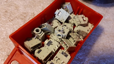

    Гнездо под наушники для плеера, сидеть музыку слушать, а не махать прибором. Его вырвать от зацепа с платы, как два пальца об асфальт, та даже сам маятник кабеля его делает люфтовым. 2мм дырка в корпусе больше чем гнездо, со стороны оператора, туда же потянет кабелем от зацепа, а оно мало того что гайкой не прикручено, так даже не упирается в пластик. И форма блока боковой части сужается к лицевой панели.
    Тоесть мало того что там дырка, то упора нет ни шайбе гнезда, ни джеку наушников. На какой фотке я мог это увидеть до покупки, если в твоей теме продаж эта сторона блока даже не сфоткана? Я писал об этом в теме обсуждений, что не мог понять где оно, пока не показали, иди перечитай тему.
    ПС Как я и говорил, слушать не будет, все врут и вокруг козни.

    Оооо... невнимательно прочитал тебя. То не кусочек ткани а припой, большая капля. Вопрос: она играет роль в блоке если засунется под кондер, ножки переменников или ещё куда-то? Касательно ткани..
    Проводит ли ткань ток в туман? Это мне уже для общего образования, лишним не будет
  23. Cladotrix
    Cladotrix Der Grüne Führer
    10.219
    Вот гнездо, что стоит конкретно у меня, шайбочка двигается и не упирается ни во что даже в корпусе, от маха кабелем пропадает звук, видно на фото что я подклеил пластмаску, чтоб хотя бы упёрлось в корпус, там где 2мм дырка. Эта дырка со стороны лицевой панели , я уже писал. Вроде всё, не вижу смысла тебе что либо доказывать.
