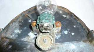

    Вот ещё фото разные с инета, лампочка родная, на фото видно что питание идёт только на один контакт - стандартно, на хомутике есть квадратное отверстие, именно под эту лампочку с отогнутыми квадратными усами, про фару никто неговорит что это с нашей техники. На форуме неоднократно продавали новые складского хранения Нотеки - это Вы считаете всё война?, если копанное это незначит что война - технику (автомобили) ещё в дальнейшем использовали, а фары выбрасывали заненадобностью. Вот ссылка - http://reibert.info/forum/showthread.php?t=304895, гдето ещё видел в продаже что камрад и оговаривал что его Нотек послевойна.

    5. Ключ MASCHINENFABRIK-PENIG, піднятий на місці розбитого танку, довжина 21 см.

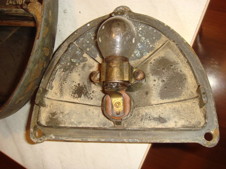

    Выкладываю фото, интернет тормозил, вижу незагрузились.

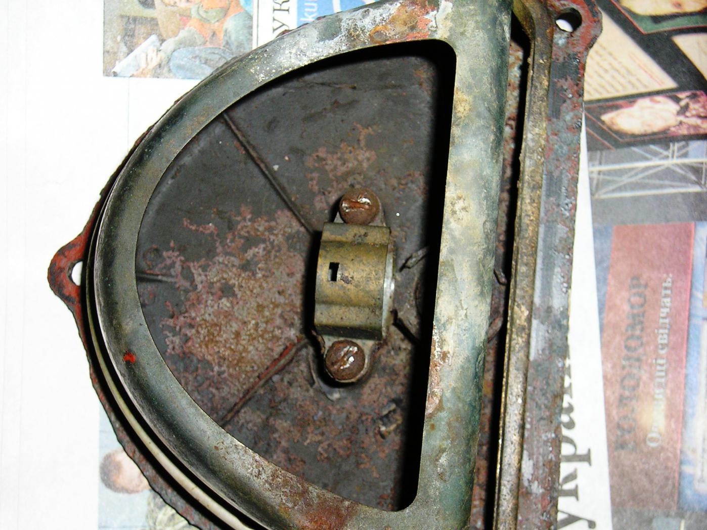

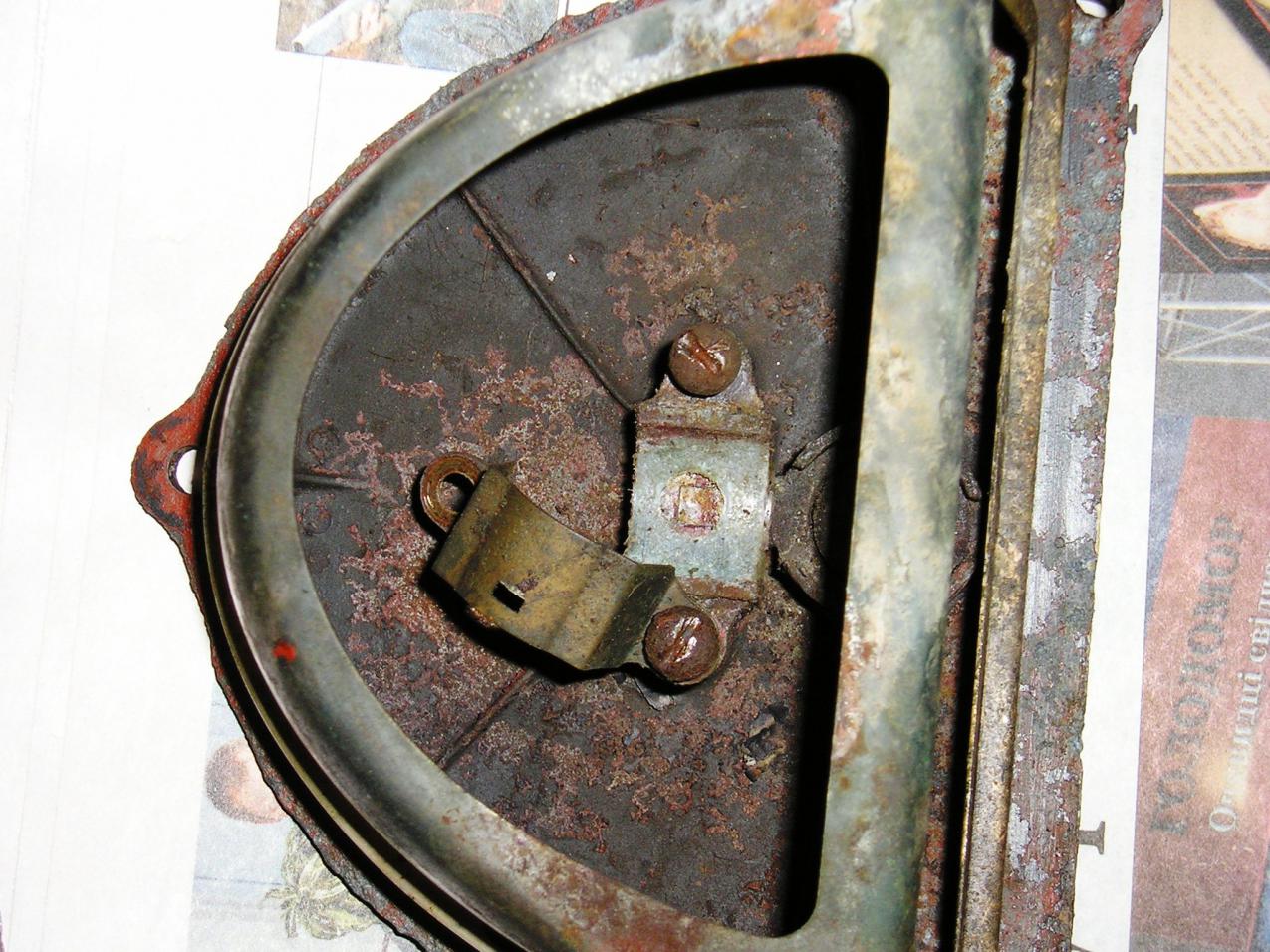

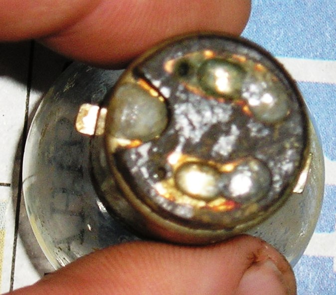

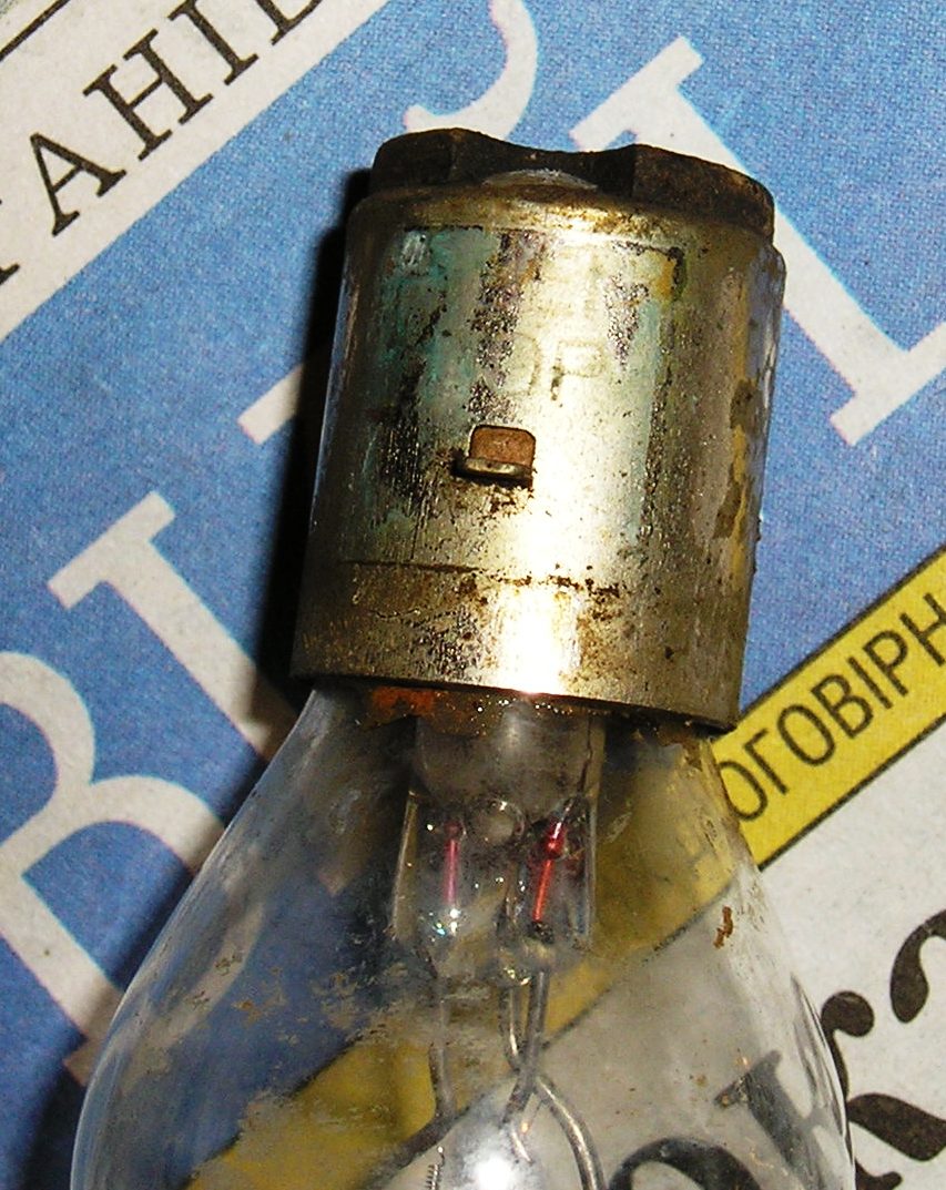

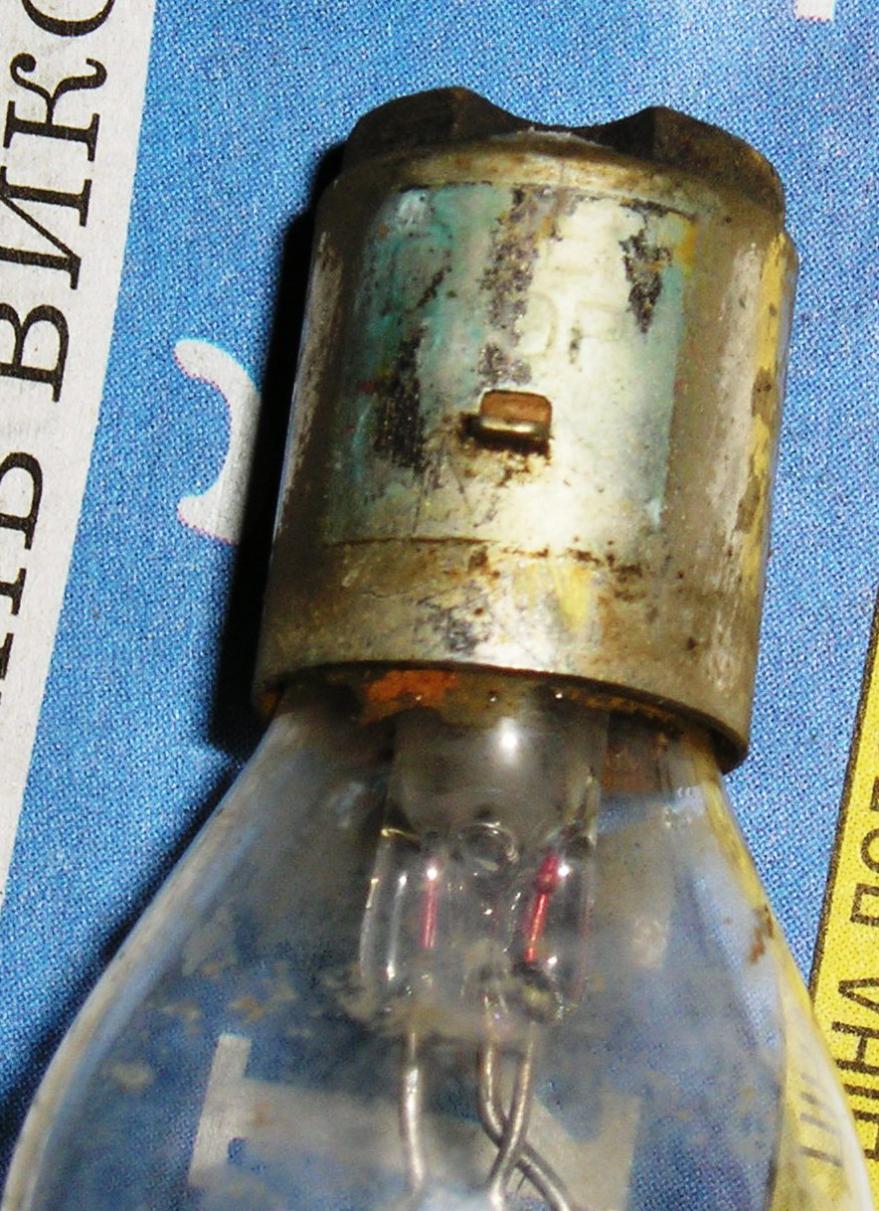

    Наконец получилось демонтировать лампочку. Выкладываю последние фото. На лампочке из маркировки видно "ОР". Есть легкий люфт колбы по отношению к корпусу цоколя.Я так понимаю частично рассыпался изолятор цоколя. Контакты прозваниваються.

    Лампочка не вставлена какая нибудь, а стоит правильная именно в этом Нотеке, это видно по хомутику держащем лампу в нём квадратное отверстие, в литье корпуса фары видно углубление под второй ус лампочки, потом диаметр лампочки отлично совпадает, тоесть хомут её прижимает, если вставить туда лампу времён ВОВ она там небудет держаться, и на фото представленных мною видно что контакт изогнут на всего один контакт лампочки. Это можно проэксперементировать взять обычную автолампу с поворота 12V 21W (размер с лампочками ВОВ почти одинаковый) и попробовать поставить?, ещё какой диаметр цоколя лампы которая стоит в Нотеке? Ещё можно к лампе подключить 6 вольт и посмотреть как горит, если слабо то лампочка на 12 вольт.

    Если внимательно посмотреть на последнюю фото в посте "Выкладываю фото, интернет тормозил, вижу незагрузились." то там патрон другой. На фото Нотеков которые мне попадались по войне лампа крепилась планкой под винтовое соединение. см. http://www.ebay.com/itm/Rare-Origin...477?pt=LH_DefaultDomain_0&hash=item35c219ffcd

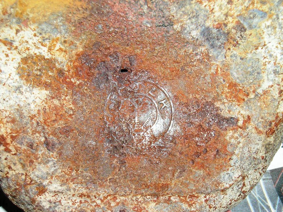

    Попробую отчистить место на фаре где должен быть номер

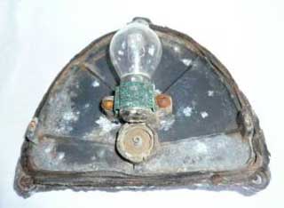

    Отозвался немецкий комрад. Выслал фото позднего Нотека, отличительная особенность крепления лампочки (начали выпускать с 1943 года).

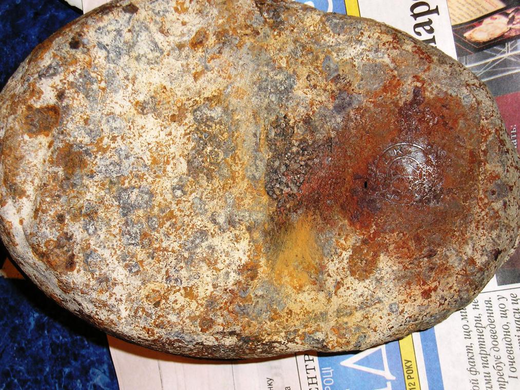

    На корпусе фары выскочил номер - 87. Кто знает что это - серийник, номер партии ???
