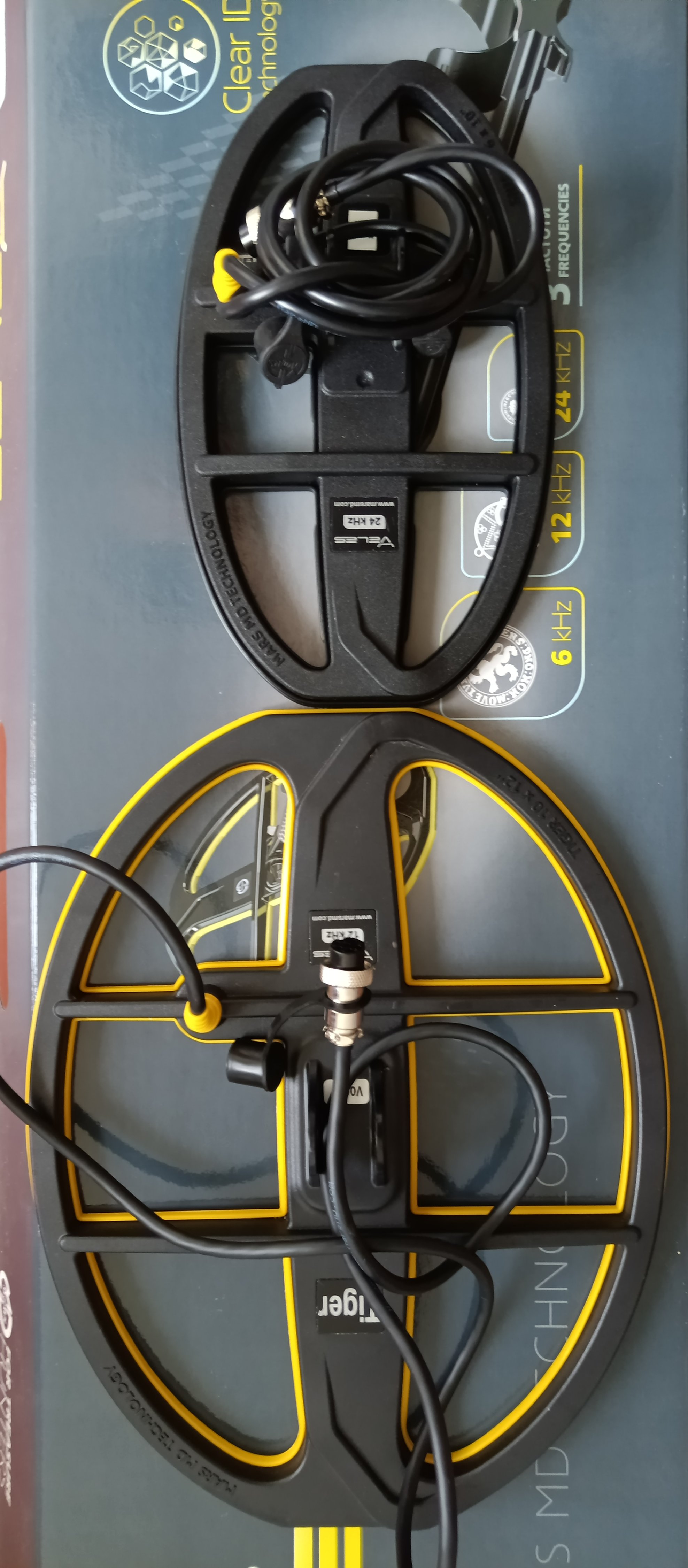

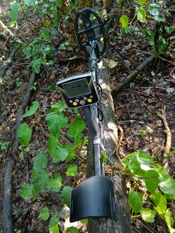

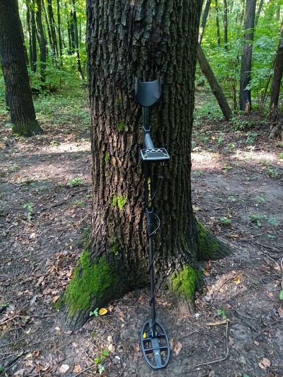

    IMG_20250723_090346.jpg IMG_20250723_105757~2.jpg imgonline-com-ua-Resize-bWhwsePirJ.jpg imgonline-com-ua-Resize-MkukOA5owprM7HYr.jpg imgonline-com-ua-Resize-wfgbgVhxOb.jpg Сьогодні трішки пройшовся по старим лісовим стежкам зі снайперкою на 24 кГц в навушниках, дискрім -7 і копав усі кольорові сигнали. Враження суто позитивні. На чуйці 40, режими PA та СL абсолютна стабільність. Швидкість розподілення порадувала. З аналогічного тандему згадується Garrett AT Pro з Nel Snake та Minelab Vanquish 540 Pro Pack,
    то я б сказав, що у Velesа швидший відгук від цілі. Нашарування сміття на дорогах є досить щільне. Серед пивних пробок був знайшов коліщатко з під запальнички. Прилад швидкий, тихий, простий і з класною ергономікою:smile_12: 2 царські копійки впевнено було чути на 20-22 см. За півтори години пошуку всі поділки заряду залишилися.
    Прилад однозначно зайшов і вартий уваги:beer:

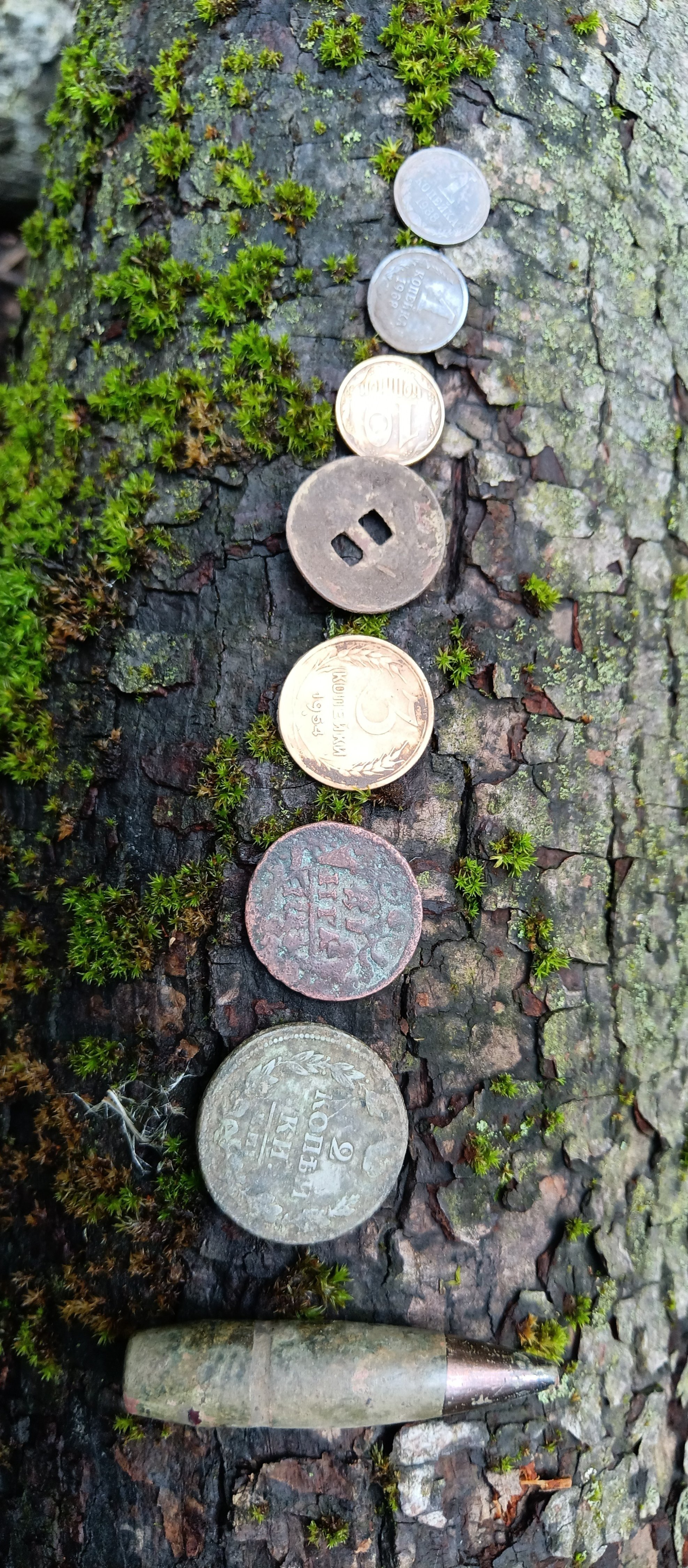

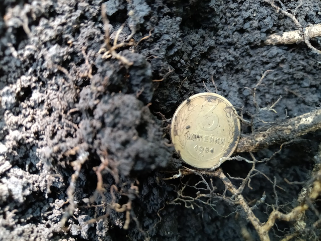

    Всім доброго та спокійного дня,на вихідних вдалося нарешті розвіятися.Дане поле не таке уж багате на знахідки,але іноді щось вискакує,хоча останні роки навіть щось з металопластики знайти то рідкість.
    Знахідок не ціла лопата,вони не мега круті, але для мене досить приємні!
    Велес зі своїми задачами справляється,відпрацьовує так як потрібно:стабільно,чітко,глибина достатня,розділення гарне,все просто та зрозуміло.В черговий раз отримав задоволення від пошуку з даним приладом!
    Миру всім та добра,з повагою :)
